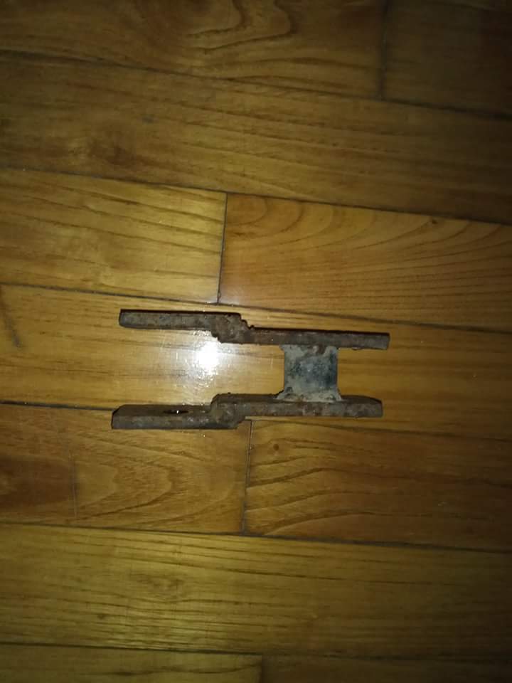

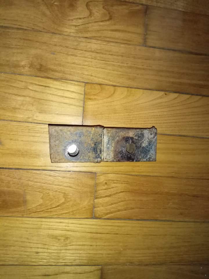

Για την παναρ μου εδωσε ενας φιλος αυτο το οποιο δν ξερω τι κανει,μηπως αντι για καμπεροβιδες να φτιαξω αποστατες μπροστα; εσυ για να το σηκωσεις 2.5 μπροστα το 3d ποσο εκτοστα αποστατη εβαλες;

Ο αποστάτης κάνει την ράβδο πανάρ να βρίσκεται σε όσο γίνεται πιο οριζόντια θέση για να μην βγαίνει ο άξονας προς τα δεξιά.
Αν τοποθετήσετε τον αποστάτη, να προσέξετε να τον σφίξετε καλά, γιατί δημιουργούνται φαινόμενα πλεύσης του πίσω άξονα.

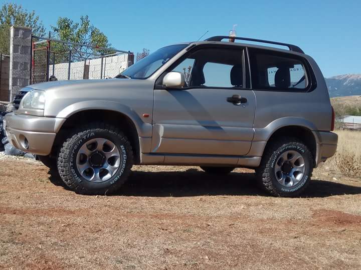

με τη βοηθεια του κλαμπ ψηλωσα και γω.
