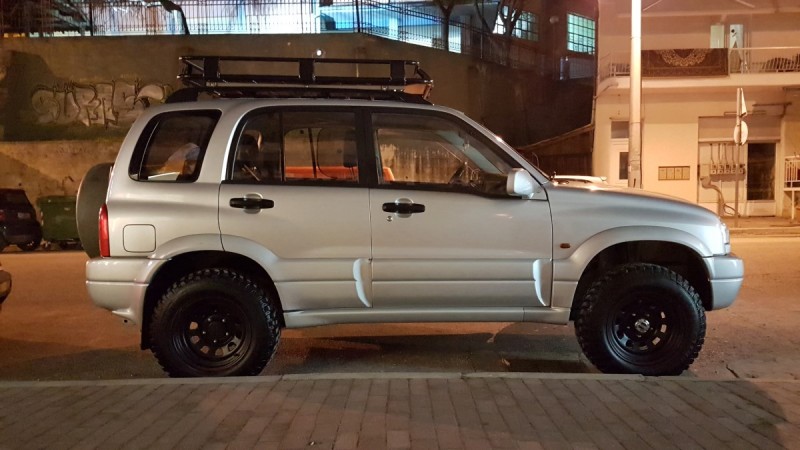

Δημοσίευσηαπό DimitrisS » Δευτ Οκτ 30, 2017 12:08 pm

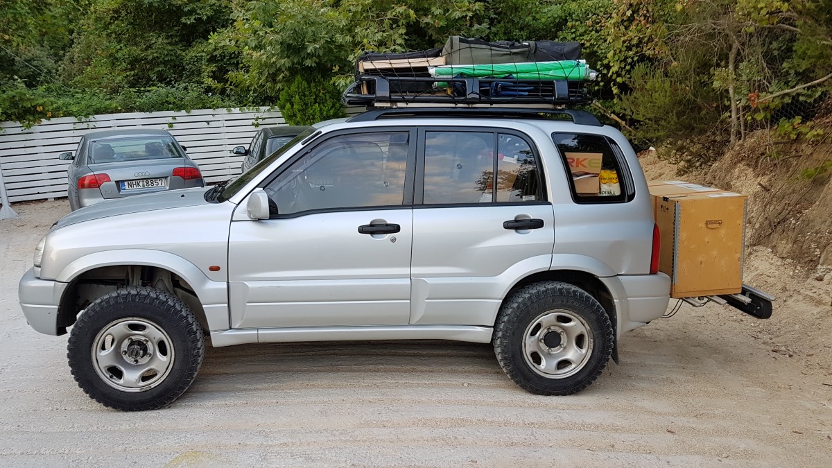

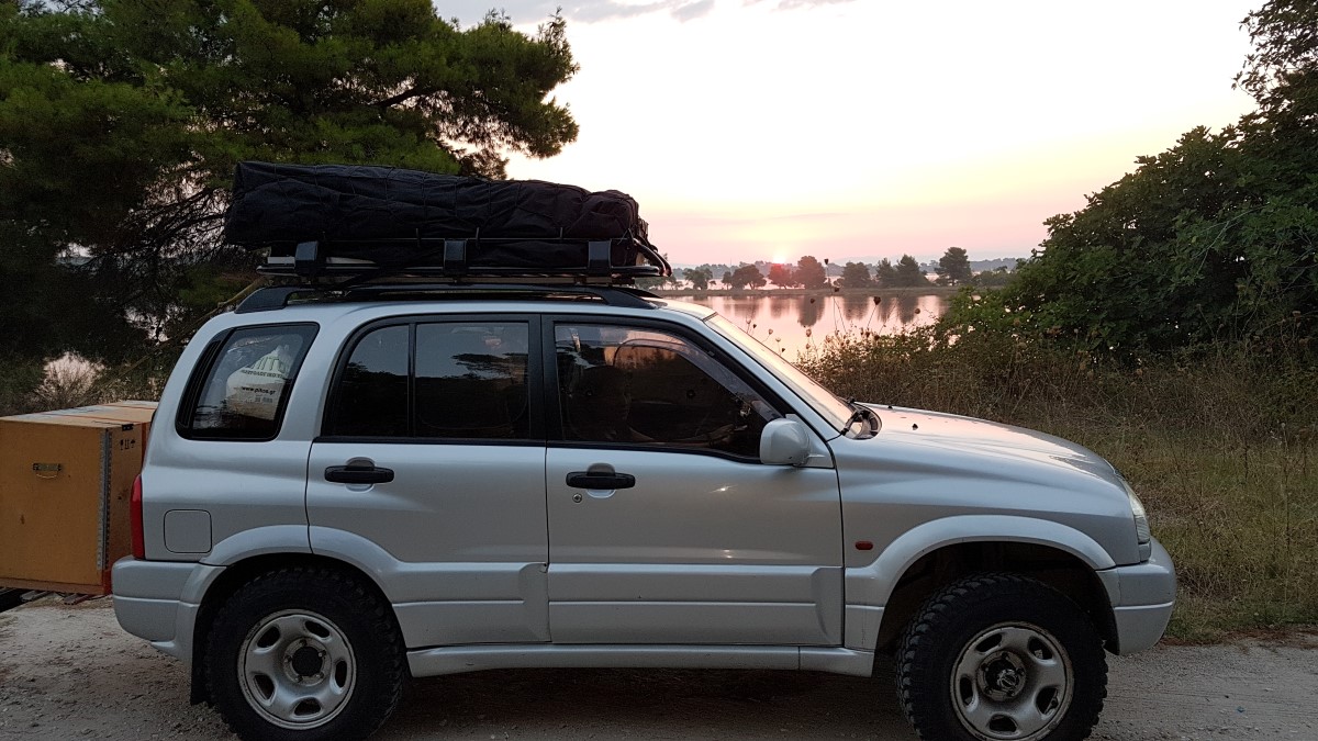

Εδώ μπορείτε να δείτε το "γαιδαράκο" φορτωμένο με κανα 200 κιλά ωφέλιμο στον πίσω άξονα.

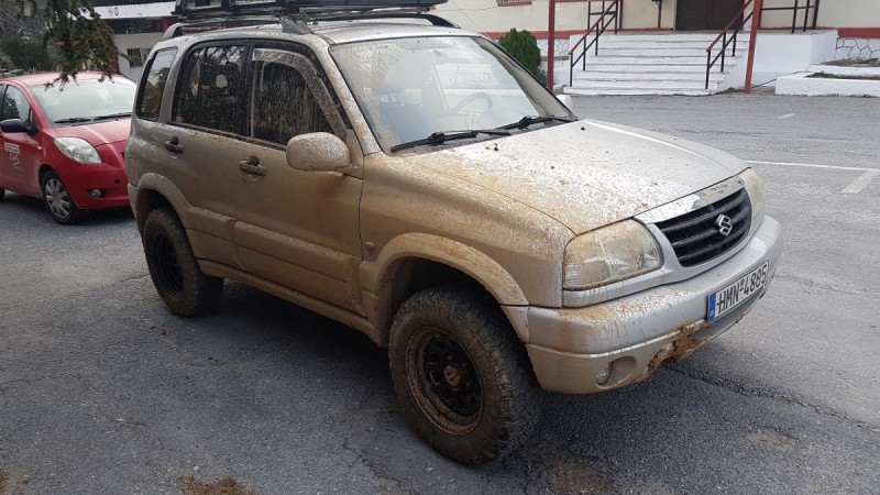

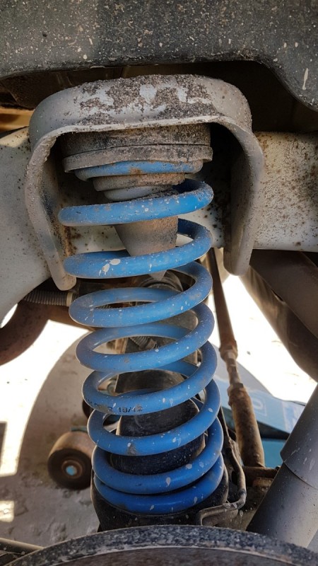

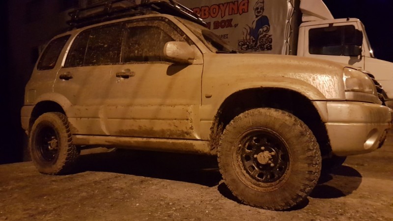

Δημοσίευσηαπό DimitrisS » Τρί Μαρ 13, 2018 10:10 am
Μερικές φωτό
Ο Αποστάτης πίσω. Νομίζω ότι ειναι κοντός, εσείς τι λέτε;
Ακριβώς μετά την βόλτα.
Πριν πλυθεί.
Πλυμμένο

Δημοσίευσηαπό ΜΠΑΟΥ » Τρί Μαρ 13, 2018 11:02 am
Δεν νομίζω οτι έχει κάτσει το ελατήριο άντε κανα πόντο σε μπερδεύει ο στενότερος πίσω θόλος.. βάλτου αποστάτη μεγαλύτερο αφού έχεις και ρυθμιζόμενη πανάρ ,τα σωλινάκια των φρένων υποθέτω οτι τα έχεις ξεκρεμάσει..
