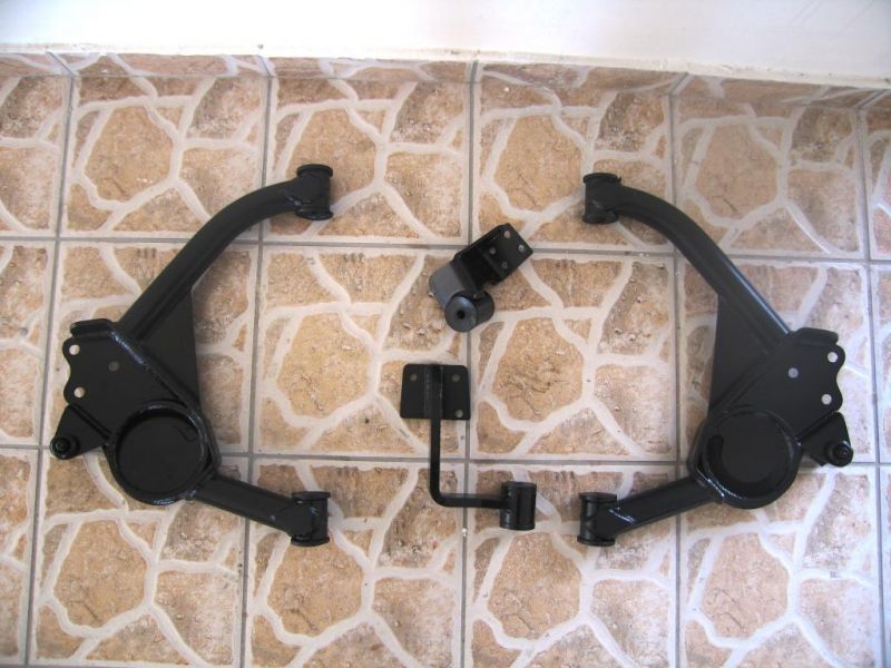

Δημοσίευσηαπό KON.GV » Σάβ Μαρ 21, 2009 5:29 pm
σημερα κιολας παρελαβα τα ψαλιδια βαμμενα μαυρα και τις βασεις του εμπροσθιου διαφορικου.τα ψαλιδια της calmini ειναι βαμμενα με ηλεκτροστατικη βαφη πολυ σκληρη μεν αλλα ξεφλουδιζει σε μεγαλα κομματια δε.ετσι τα ψαλιδια πηγαν για αμμοβολη-φοσφωρικο οξυ-μεταλλικη μαυρη βαφη φουρνου-σατεν βερνικι.στην τωρινη κατασταση η βαφη δεν ειναι τοσο σκληρη οσο η ηλεκτροστατικη αλλα και δεν ξεφλουδιζει αλλα και μπορεις να επεμβεις και να βαψεις το κομματι που εφυγε η μπογια πολυ ευκολα. :wink:

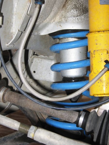

εβγαλα και μια φωτο απο το εμπρος ελατηριo ΜΑD που εχω ηδη στο τουτου.
και μια ακομη με το ελατηριο της calmini διπλα στην αναρτηση.
το ελατηριο της calmini εχει ποι πολλες σπερες και ειναι πιο μακρυ απο αυτο που φοραω ηδη.Εικόνα
Δημοσίευσηαπό JOHNV6 » Κυρ Μαρ 22, 2009 12:21 pm
Ωραια τα "σατεν" ψαλιδακια!!!! Καλοριζικα Κωστα :D :D :D
Οι βασεις του διαφορικου ειναι χειροποιητες πατεντα η μου φαινεται?

Δημοσίευσηαπό KON.GV » Κυρ Μαρ 22, 2009 5:46 pm
JOHNV6 έγραψε:Ωραια τα "σατεν" ψαλιδακια!!!! Καλοριζικα Κωστα :D :D :D
να εισια καλα!
το θεμα ειναι οτι το χρωμα που εχουν ταψαλιδια ειναι σκληρο(λιγοτερο φυσικα απο την ηλεκτροστατικη βαφη) και μπορεις οτι ωρα θελεις πολυ ευκολα να επεμβεις!
οι βασεις δεν ειναι πατεντα!ειναι οι αυθεντικες της calmini.μαλιστα η μια εχει πανω με πρεσσα το ονομα.τις εβαψα και αυτες. :wink:
