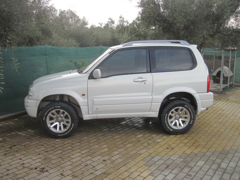

Δεν βαζεις και καμια φωτο να δουμε :shock: τι εχεις φτιαξει?
Δημοσιεύσεις: 3475
Re: προσθηκες ελατηριων απο΄λαστιχο

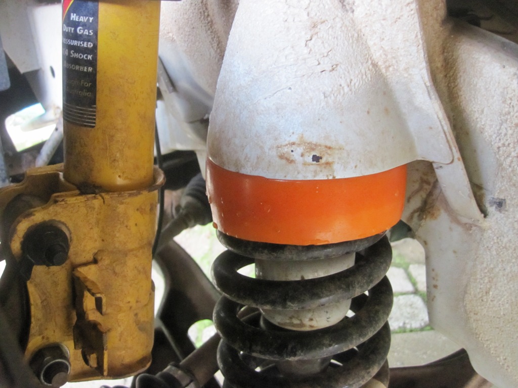

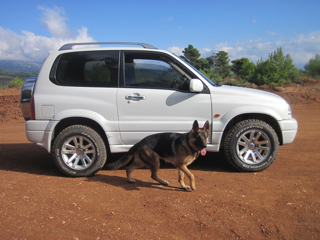

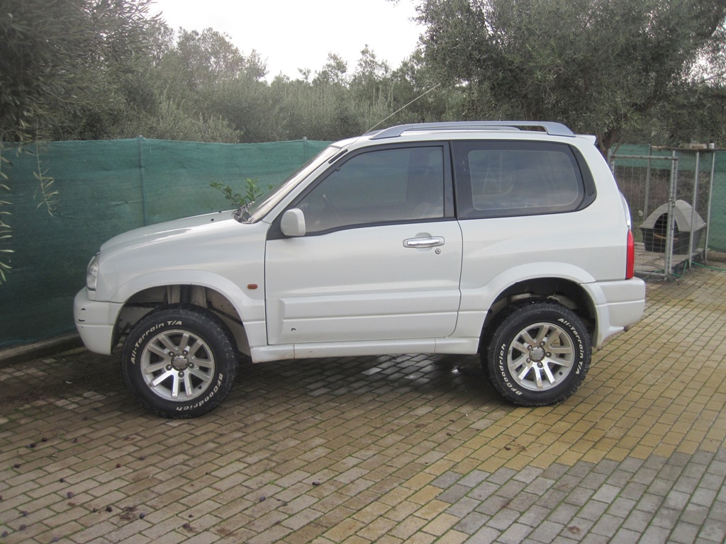

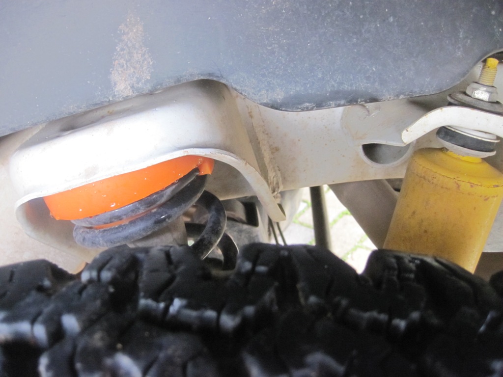

Δημοσίευσηαπό akis77 » Πέμ Νοέμ 29, 2012 4:45 pm
μερικες φοτο
πριν
μετα

μπραβο σου.μεγειες..φαινεται η διαφορα.. :clap: :clap: .η αναρτηση τωρα πως δουλευει?

Aχ αυτα τα μετα :dance: ...Αχ αυτα τα λευκα :drool: ... Μπραβο σου Ακη!
(Αν ποτε βρεθουμε παρεα σε κανα βουνο θα ηθελα πολυ μια βολτα να δω της διαφορες! πριν καταλειξω σε Μαντ-καυαμπα ημουν ενα βημα πριν ΟΜΕ!) ;-)

Πολύ όμορφο έγινε!! Απλά επειδή είναι κρίμα να χαθούν οι φωτογραφίες κάνε μια επεξεργασιά και πάτα προβολή στην δημοσίευση. ;-)

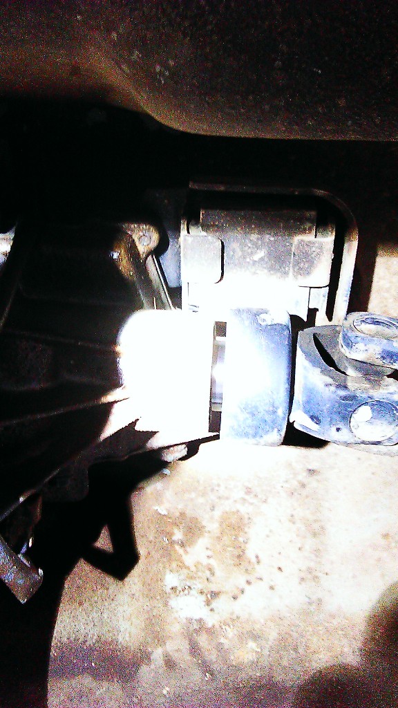

Δημοσίευσηαπό akis77 » Πέμ Νοέμ 29, 2012 7:38 pm
σε πληρες κρεμασμα του πισω αξονα τραβιεται ο αξονας στο σταυρο τοσο εξω οσο φενεται στη φοτο,θα χρειαστω αποστατη τι λετε?

Δημοσίευσηαπό Lefkoulis » Πέμ Νοέμ 29, 2012 10:00 pm
akis77 έγραψε:
Εγω θα τον εβαζα! Δεν ειναι απαραιτητος βεβαια αλλα θα επαιρνα το μικρο απο τον Dave! (12 χιλ)
