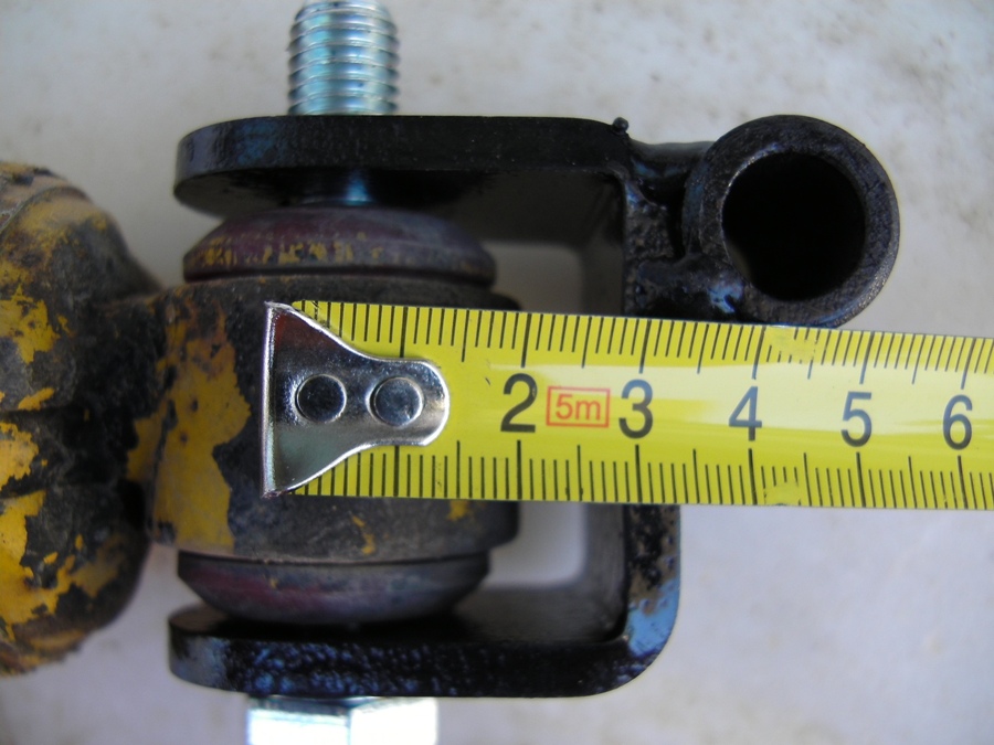

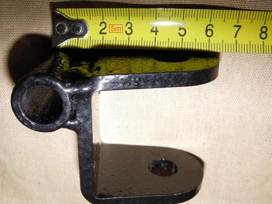

lyggas έγραψε: Επίσης οι αποστάτες των πίσω αμορτισέρ, δεν συνεργάζονται καλά, λόγω του ότι οι τρύπες του μπουλονιού που κρατάει το αμορτισέρ είναι σχετικά χαμηλά, με αποτέλεσμα η κάτω βάση του αμορτισέρ να χτυπάει με την παραμικρή ανωμαλία στο κάτω μέρος του αποστάτη, και να ακούγεται δυνατά και άσχημα.
Αυτό το πρόβλημα είχε εντοπιστεί σε αυτούς τους αποστάτες του Dave και του είχε αναφερθεί. Έχω την εντύπωση, ότι τους έχει ανασκευάσει. Πρόσφατα πήρα κι εγώ και παραθέτω φωτό για την απόσταση που δίνουν στο αμορτισέρ (χωρίς και με περασμένο αμορτισέρ):
4.5εκ από βίδα σε βίδα
Με περασμένο αμορτισέρ (ΟΜΕ). Είναι φανερό ότι το πρόβλημα που είχαν, έχει εξαλειφθεί στους νέους απόστάτες της Bits4vits. Οι ανασκευασμένοι αποστάτες αφήνουν περίπου 1εκ περιθώριο από τη βάση του αμορτισέρ έως τη βάση του Π.
:idea: Γιάννη γνώμη μου είναι, να επικοινωνήσεις με τον Dave για αντικατάσταση!

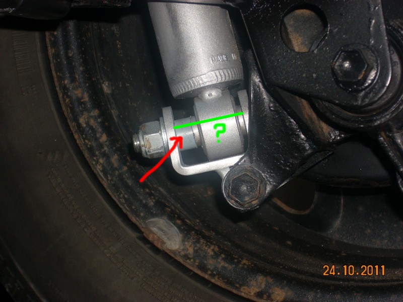

Γιάννη και κάτι άλλο... Στην παρακάτω φωτό, τι έχεις βάλει στο κόκκινο βέλος; Είναι κάτι σα ροδέλα για να γεμίσει το κενό που δημιουργείται στο Π από τη στενή βάση του αμορτισέρ; :think:
Επίσης, μπορείς να μετρήσεις κάποια στιγμή την πράσινη απόσταση; :roll:

Tzivitzonis έγραψε:Γιάννη και κάτι άλλο... Στην παρακάτω φωτό, τι έχεις βάλει στο κόκκινο βέλος; Είναι κάτι σα ροδέλα για να γεμίσει το κενό που δημιουργείται στο Π από τη στενή βάση του αμορτισέρ; :think:
Γιάννη είναι ένας αποστάτης, από σωληνάκι ακρόμπαρου που κόπηκε, για να μην μετακινείται μπρος πίσω το αμορτισέρ.
Πρόσεξες την μηδενική ανοχή του αμορτισέρ από το κάτω μέρος του Π; Εκεί χτυπάει συνεχώς. Εχω την αίσθηση ότι "χάνω" τον πίσω άξονα. Ελπίζω να μην οφείλεται στον αποστάτη της πανάρ. Θα το δω αύριο και θα μετρήσω και την απόσταση.
