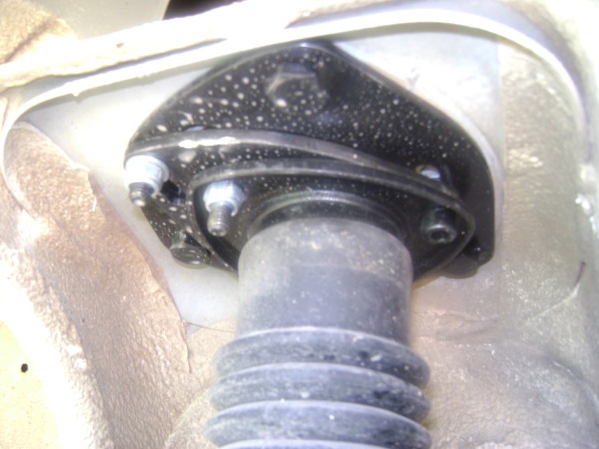

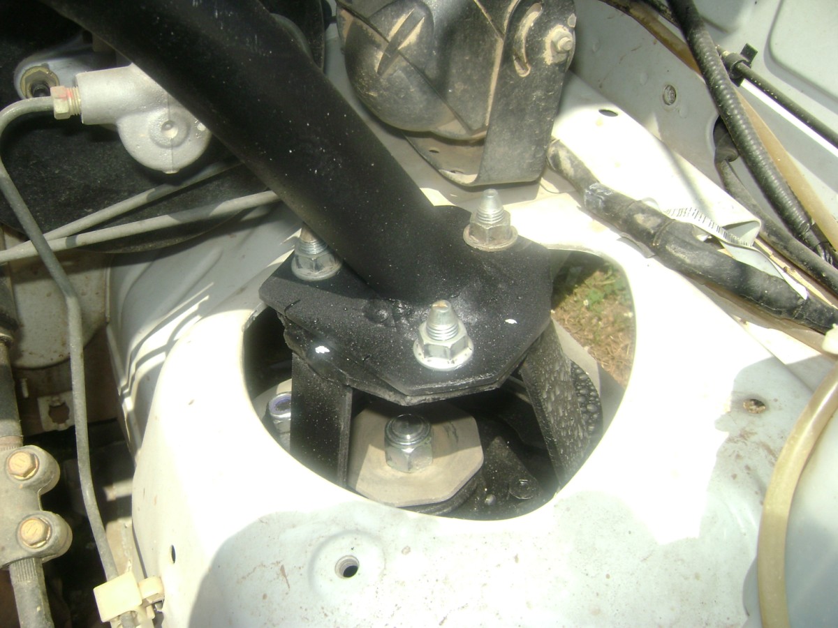

Λοιπον... για να μην εχω δυο σετ καμπεροβιδες στο ιδιο strut, που ειναι λαθος γιατη αδυνατιζει το συγκεκριμενο σημειο, (Ευχαριστω Γιαννη!) Και χαρη στη προσφατη δημιουργια το Κ. Αθανασιου (Θολομπαρα) που ηθελα τοσο να βαλω αλλα δεν εβγαζα ακρη, θα βγουν η αποστατες της Calmini και θα μπουν καμπεροπλακες! (Ευχαριστω Δημητρη!) Η παραγγελια εγινε για τα top mounts απο βιταρα στο Κυριακο (που φροντισε να τα εχει πριν τα παραγγειλω γιατη ηταν και τα τελευταια! (Ευχαριστο Κυριακο!) και οταν ετοιμαστει και η θολομπαρα θα τα βαλουμε ολλα μαζι και ετσι θα ξεμπερδεψω με τα διορθωτικα μπιχλιμπιδια μου που αφορα το μπροστινο συστημα! :dance: :dance: :dance: (αλλα σιγα σιγα γιατη δεν υπαρχει σαλιο!) :lol:

Μπηκαν καμπεροπλακες! Δεν θα πω ψεματα ειμαι λιγο απογοητευμενος γιατη πιστευα οτι
με ψαλιδια και καπεροπλακες στο τερμα ,θα ειμουν καλα, τελικα χριαστηκαε ενα μονο σετ
για να ερθει το αμαξη σε τιμες μαμα! Δημητρη και Γιαννη ευχαριστω! τουλαχιστον απαλαχτηκα
απο το ενα σετ επιπλεον! Ξαναδυναμοσε αυτο το σημειο! :wink:

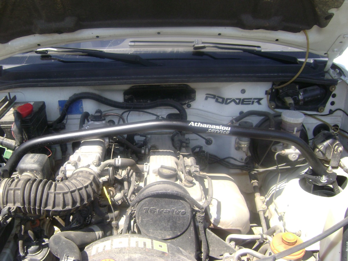

Οριστε και φωτογραφιες απο την "One of a kind, custom" θολομπαρα!
Made by Κυριακος Αθανασιου!!!
Εργο τεχνης!
Τοπ μουντς απο βιταρα πλεον! και πυργους!
Καμπεροπλακες στο τερμα!

Απιστευτο δεσιμο του μπροστινου συστιματος! 8) 8) 8)
