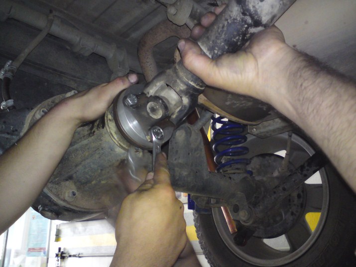

Mastergunner έγραψε:
SAM έγραψε:Απλα κατι που παρατηρισα σε ενα κρεμασμα ακουστικε ενα χοροπηδημα κατι σαν κκρρρρ ( μαλλον απο τον κεντρικο ) οποτε μαλλον θα χρειαστουμε και αποστατη αξονα ετσι οπως το υπολογισα 1,5 cm :think:
Ακουω γνωμες :wink:
Ολο και καποιος εχει αντιμετοπισει κατι τετοιο :shock:
Ευχαριστω :wink:
Δεν είναι ακριβώς ο κεντρικός......Εμένα το κρρρρρρρρ που έκανε ήταν οτι ακουμπούσε η βαση του σταυρού του κεντρικού στο καζανάκι της εξέτμησης (όταν καρεμούσε μονόπατα) έσιξα τα λαστιχα και ολα οκ.
Εσυ φιλε εχεις κανει νομιζω αποστατη καπου το ειχα δει και δεν θυμαμε :think: Αν μπορεις να μου πεις ? Το χρειστικες και το εκανες ή ηταν απλα για προληπτηκα μετρα ?
Ευχαριστω :wink:
Πάω παντού γιατί μπορώ

Re: Ακόμη πιό ψηλά
Δημοσίευσηαπό Mastergunner » Τετ Ιουν 08, 2011 11:11 pm
Εδώ..... viewtopic.php?f=32&t=11663
εγώ έχω 3¨ calmini και έπρεπε να βάλω γιατί σκέφτομαι να βάλω και προσθήκες στα ελατήρια....τι τότε τι τώρα....
Επιπλέον με τα μακρύτερα αμορτισερ ο άξονας κρεμάει πολύ και νομιζώ οτι χρειάζεται να βαλείς....
Re: Ακόμη πιό ψηλά
Δημοσίευσηαπό SAM » Τετ Ιουν 08, 2011 11:22 pm
Mastergunner έγραψε:Εδώ..... viewtopic.php?f=32&t=11663
Ευχαριστω και Μαλλον ναι θα χρεισημοποιησω τις φωτο που εβαλες να παω σε ενα μηχανουργειο να κανω και εγω για να εχουμε το κεφαλι μας ησυχο :wink:

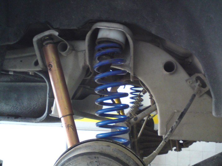

Δημοσίευσηαπό SAM » Τετ Ιουν 29, 2011 4:43 pm
Λοιπον.......
Σημερα μπηκαν....
1) Αποστατες στα πισω ελατηρια 4cm
2) Αμορτισερ πισω μεγαλιτερα kayaba ultra χρυσα
3) Αποστατης αλουμινιου στον κεντρικο 1,5cm
Το αποτελεσμα +2 cm απο πριν
86cm αποσταση ασφαλτος εως φριδι και ολα καλα :wink:
Οριστε και μερικες φωτο :wink:

Re: Ακόμη πιό ψηλά
Δημοσίευσηαπό dpol » Τετ Ιουν 29, 2011 4:46 pm
Αμαν :o :o :o τουμπανιασε κι' αλλο, πολυ ωραιο Πανο, για πες μας και εντυπωσεις απο τα χρυσά Κayaba :D :D
Δημοσιεύσεις: 11467
Re: Ακόμη πιό ψηλά
Δημοσίευσηαπό SAM » Τετ Ιουν 29, 2011 4:59 pm
dpol έγραψε:Αμαν :o :o :o τουμπανιασε κι' αλλο, πολυ ωραιο Πανο, για πες μας και εντυπωσεις απο τα χρυσά Κayaba :D :D
:D :D Καλα μπρονζε το χρωμα τους :lol: :lol:
Τωρα για εντυπωσεις προσεχως σημερα μπηκαν. Απο το συνεργειο εως το σπιτι η πρωτη εντυπωση κρατα το αμαξι πιο σταθερο στις στροφες
