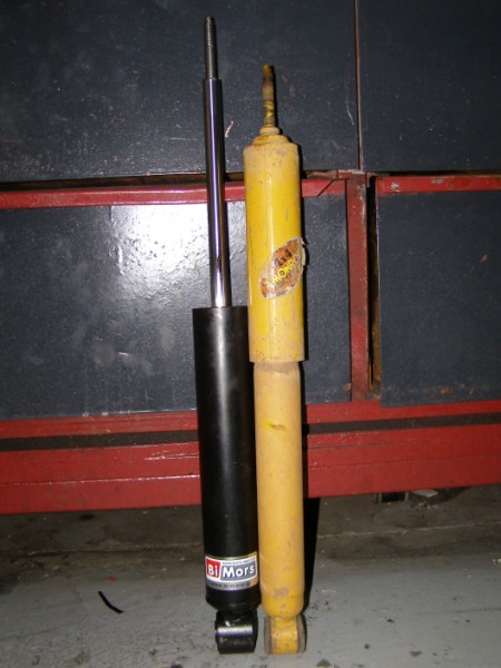

Άρη έχεις δίκιο. Λέει πιο πριν ότι έχει βάλει μόνο πίσω από ΚΙΑ κι έχουν μήκος περίπου 53 εκ.
Οι δικές μου μετρήσεις λένε ότι και τα δικά μου παλιο-Monroe είναι 53εκ συνολικό μήκος! Και τα περί κοπανήματος που είπα παραπάνω ισχύουν όχι μόνο για mad ελατήρια, αλλά και για ΟΜΕ! :!: Δείτε διαφορά του Monroe με το "χι" αμορτισέρ στο σωστό μήκος (το συγκεκριμένο είναι BiMors κι έχει μήκος 59εκ.) :idea:

Γιαννη αποστατες αμορτισερ δεν εβαλα (τους εχω κρατησει βεβαια απο τα παλαια) εβαλα αποστατες τευλον μονο πισω 2cm. Σημερα πηγα μια βολτα στο βουνο δεν ειχε χτυπημα ειχαν πολυ καλη συμπεριφορα και στην ασφαλτο αλλα παλυ καλα και στο χωμα θα περιμενω να κανω μερικα χιλιομετρα για να εχω καλυτερη εικονα :geek:
