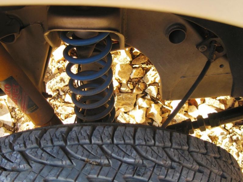

Δημοσίευσηαπό KON.GV » Πέμ Αύγ 21, 2008 8:26 pm
στις διακοπες δεν εχασα ευκαιρια να δοκιμασω τοσο την αναρτηση οσο και τα ρυθμιζομενα μπρατσα στις μεγιστες διαδρομες.η πισω αναρτηση δουλευει καλητερα.να υποβαλω και μια φωτο στην μεγιστη διαδρομη της πισω αναρτησης.για αντοχες δεν μιλαω ουδεν σχολιο!ο Μιχαλης ειναι επιστημονας απλα.

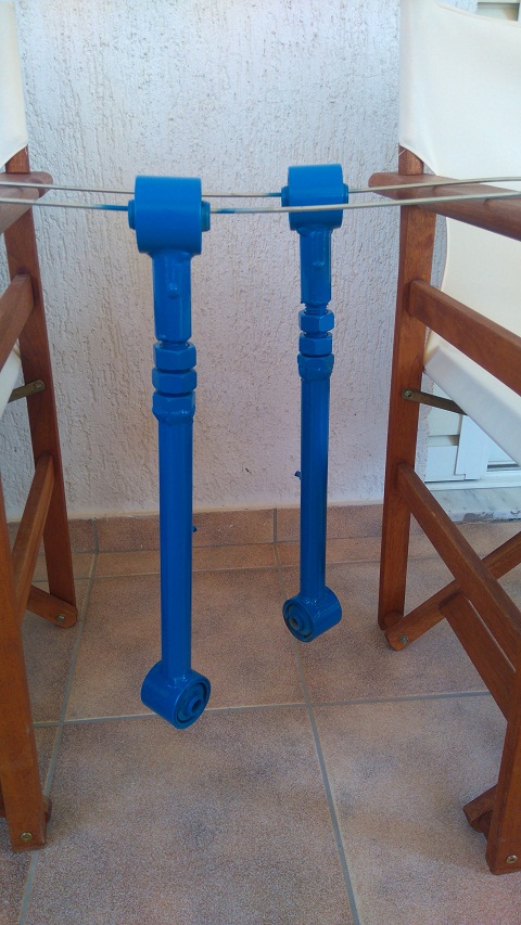

Δημοσίευσηαπό pergam » Παρ Σεπ 04, 2015 11:18 pm
Καλησπερα σας και απο μενα! σε παλιο vitara 1600 προχωρισα αναγκαστικα και γω στην κατασκευη ρυθμιζομενων μπρατσων πισω,μιας και η calmini+ μου δωσε αρκετο υψος,αλλα αντε να τα ρυθμισω!!! με +10cm απο αναρτηση,ποσους ποντους περιπου θελει το μπρατσο απο βιδα σε βιδα?? πριν ηταν 47cm τωρα ?? ξερει κανεις? στο περιπου??? και αποστατη του αξονα(μεταδοσης κινησης) ποσους ποντους να φτιαξω?? Nα εμπιστευτω τον ευθηγραμισσα??
