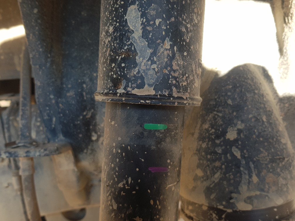

Δημοσίευσηαπό Babbisgrandvittara » Πέμ Φεβ 08, 2024 9:54 am
Ρε παιδία έχω ακόμα κάποιες απορίες..?
Το θέμα με το ύψος λύθηκε, έβαλα τα μαμά ελατήρια και έφτιαξα και προσθήκες.
Έκανα κάποια χλμ και διαπίστωσα πως το αυτοκίνητο δεν είχε σταθερό ύψος, είχε συνεχώς σκαμπανεβάσματα +-2cm.
Σε μια καθημερινή πορεία που έκανα με στάσεις έβλεπα το σημάδι που είχα βάλει στη μπουκάλα του αμορτισέρ να αλλάζει ύψος. Να προσθέσω πως δεν είχα την ζαμφορ επάνω. Όταν πήγα για ευθυγράμμιση χωρίς ζαμφορ μου είπε ο τεχνικός πως θα γίνει ευθυγράμμιση κατά προσέγγιση γιατί το αυτοκίνητο δεν καθόταν σταθερό και η camper άλλαζε συνεχώς με το παραμικρό είτε με το που έστριβε το τιμόνι
είτε με το που έμπαινε μέσα.
Η εκτίμηση του τεχνικού είναι πως τα αμορτισέρ μου κολλάνε όταν είναι ανοιχτά.. Εγώ πιστεύω πως μπορεί να φταίει και η παρακάτω παρατήρησή μου.
Όταν βάλαμε τα ψαλίδια και τα βιδώσαμε για να τα κουνήσεις ήθελαν πάρα πολύ δύναμη και με τα δύο χέρια για να τα φέρω σε θέση να βάλω το ελατήριο και να βιδώσω το μπαλάκι. Έτσι πρέπει να δουλεύουν?
Αν μπορεί να μου απαντήσει κάποιος που να έχει βάλει και αυτός φτιαχτα. Η κάθε άποψη δεκτή.
Υ.Γ :Τώρα εχω πάνω την ζαμφορ δεν έχω πια σκαμπανεβάσματα στο ύψος και έκανα ευθυγράμμιση χωρίς πρόβλημα αλλά το αυτοκίνητο μπροστά έχει γίνει κούτσουρο που πάλι με προβληματίζει.
Τα σημάδια στη μπουκάλα.

Δημοσίευσηαπό dpol » Σάβ Φεβ 10, 2024 10:12 pm
Φιλε όπως σου ειπα και πιο πανω πρεπει να πας σε ενα μαστορα που γνωριζει να δει το αυτοκινητο, να κανουμε εμεις τηλεδιαγνώσεις δεν ειναι και πολυ σωστο.
Να σε ρωτήσω στο μεταξυ, εβαλες μονο τα μπροστινα μαμα υποθετω, σωστα?
Εαν ναι, καταλαβαίνεις οτι αλλα ελατήρια μπροστα αλλα πισω ειναι λάθος στήσιμο.
Απστάτες εβαλες στα αμορτισερ υποθέτω, σωστά?
Τα ψαλιδια, οταν δεν εχουν τα ελατηρια-αμορτισερ, πρεπει να κινούνται ελευθερα.
Εαν τα αμορτσισερ σου ειναι σωστα το διαπιστώνεις και μονος σου, τα συμπιεζεις με το χερι και αν επιστρέψουν ομαλά σε ανοιχτή θέση ειναι εντάξει.
Πηγαινε σε ενα μαστορα να δει το αμάξι.

Δημοσίευσηαπό Babbisgrandvittara » Δευτ Φεβ 12, 2024 11:38 pm
Με συγχωρείς φίλε Δημήτρη αλλά δεν ζήτησα να γίνει κάποια τηλεδιάγνωση.
Ρώτησα αν το πρόβλημά μου το έχει αντιμετωπίσει και κάποιος άλλος ώστε να με βοηθήσει..το να μου απαντήσει κάποιος αν τα χειροποίητα ψαλίδια κινούνται ελεύθερα η όχι δεν νομίζω να θέλει τηλεδιάγνωση..πιθανότατα και κάποια μέλη της ομάδας να είναι και τεχνικοί και να γνωρίζουν κάποια πράγματα παραπάνω απο εμένα που είμαι άσχετος..
Η αλήθεια είναι πως δεν γνώριζα πως αν τα ελατήρια δεν είναι ίδια μπρος πίσω είναι λάθος το στήσιμο. Έγινε αναγκαστικά γιατί δεν είχα άλλη επιλογή.
Ναι στα αμορτισέρ έχω βάλει αποστάτες τοπ μαουντ.
Σε ευχαριστώ και πάλι για τις πληροφορίες σου με όλο το σεβασμό ..

Δημοσίευσηαπό dpol » Τρί Φεβ 13, 2024 11:16 am
Μπάμπη απολογούμαι και εγω, ισως δεν το διατύπωσα σωστα, εννοούσα οτι ειναι παρακινδυνευμένο να κάνουμε διαγνώσεις απο το φορουμ.
Τεσπα, εχεις γενικα προβλημα στο νεο στησιμο και το δημιουργησαν τα ψαλιδια, αν μάλιστα είναι κατασκευσμενα να φέρνουν και την καστερ μπροστα αυτο δικαιολογεί πολλα.
Αυτα τα ψαλιδια ειναι για ύψος πανω απο 10-12 ποντους και εκει ανοιγεις αλλα μεγαλα θεματα, θες καμπεροπλακες μπροστα, ρυθμιζομενα μπρατσα και παναρ, μακρυτερα παρατιμονα και αρκετα αλλα.
Δες μια το δικο μου, δεν εχει αλλαξει πολυ απο τοτε
