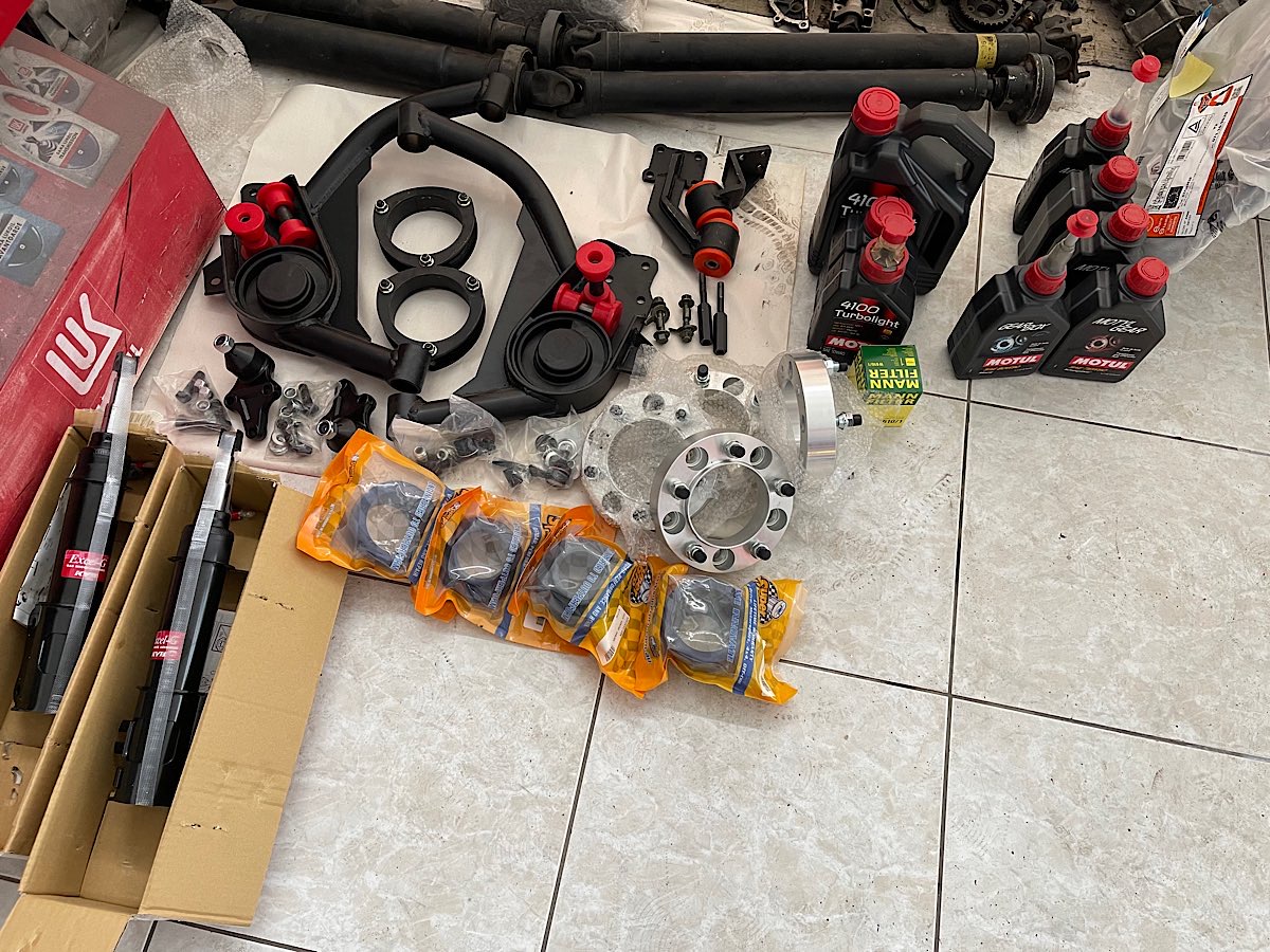

Μαζεύτηκαν λοιπόν όοοολα τα απαραίτητα υλικά:

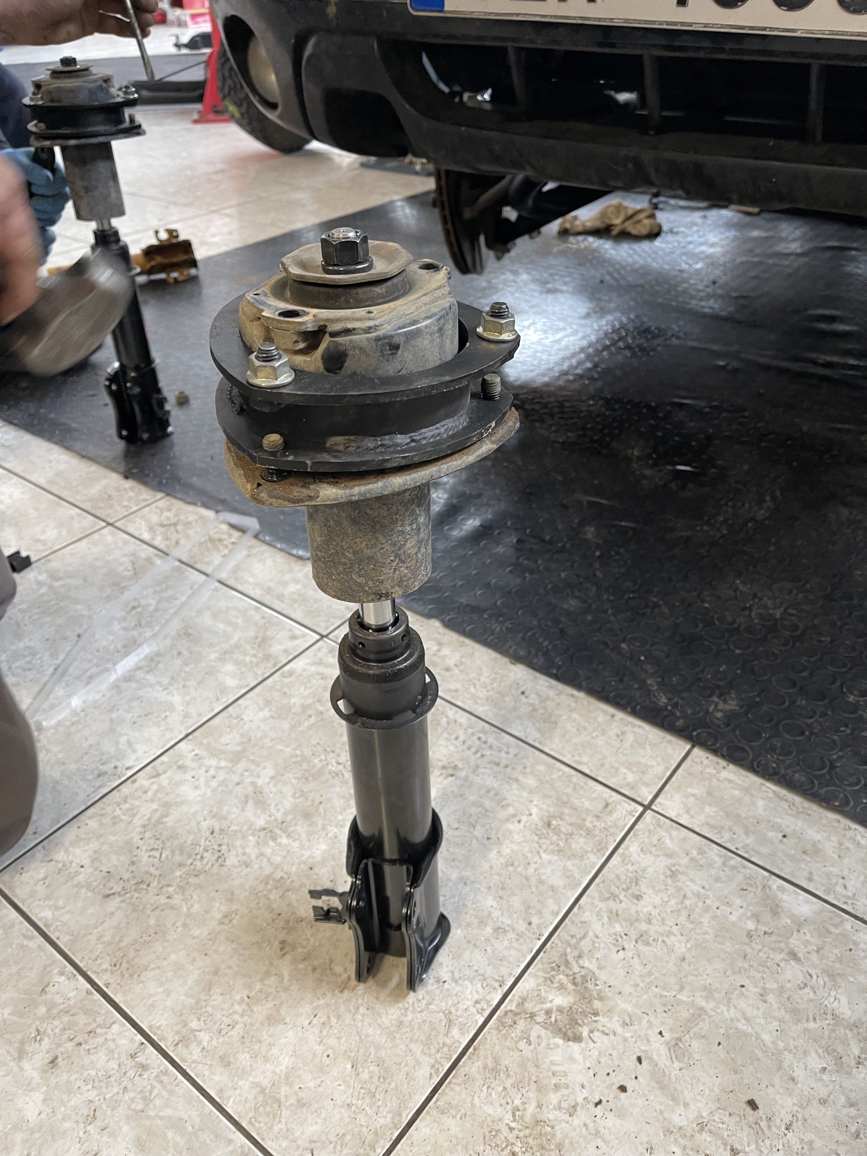

- Αμορτισέρ εμπρός KYB
- Αποστάτες εμπρός αμορτισέρ, τύπου πλάκας 3cm, για το top mount
- Καμπερόβιδες

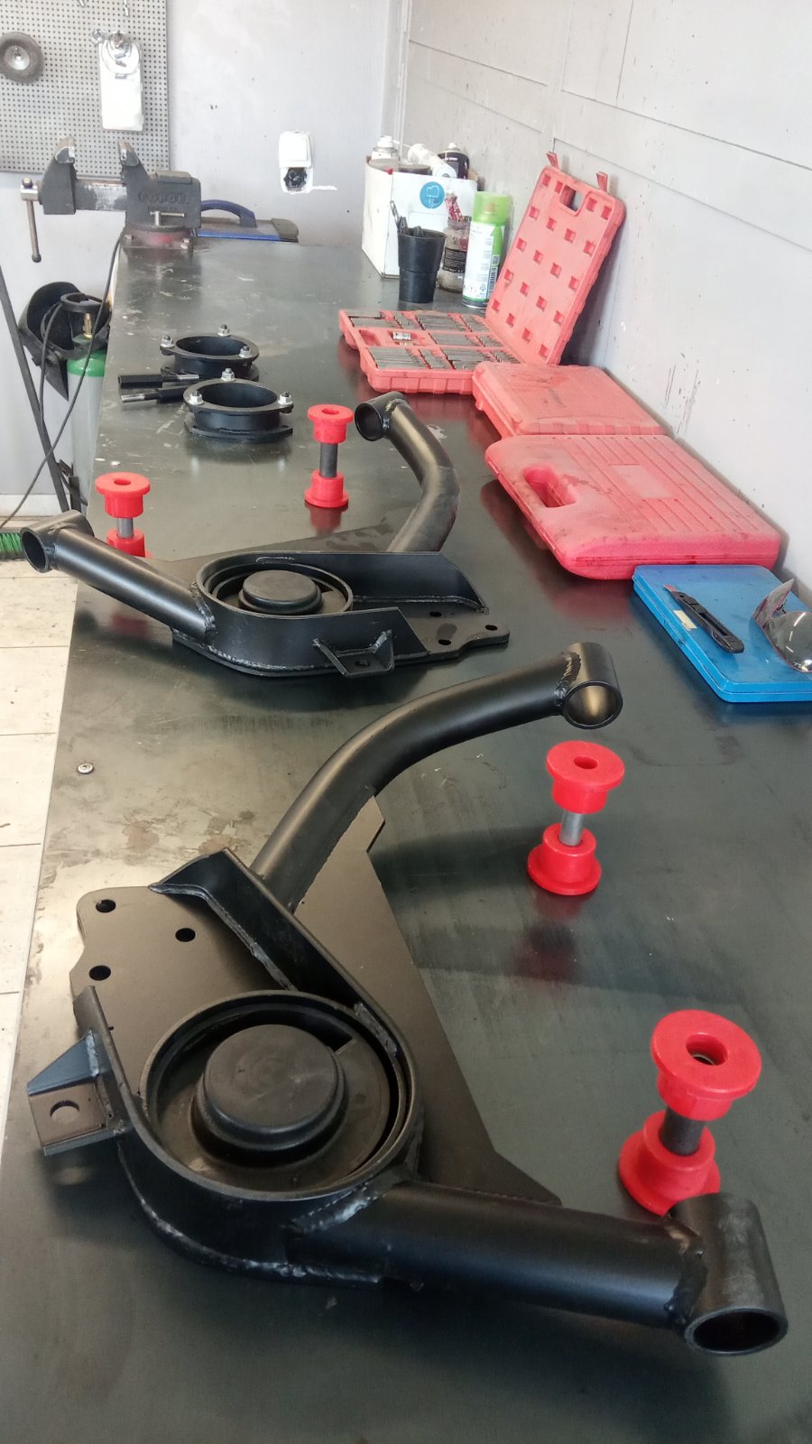

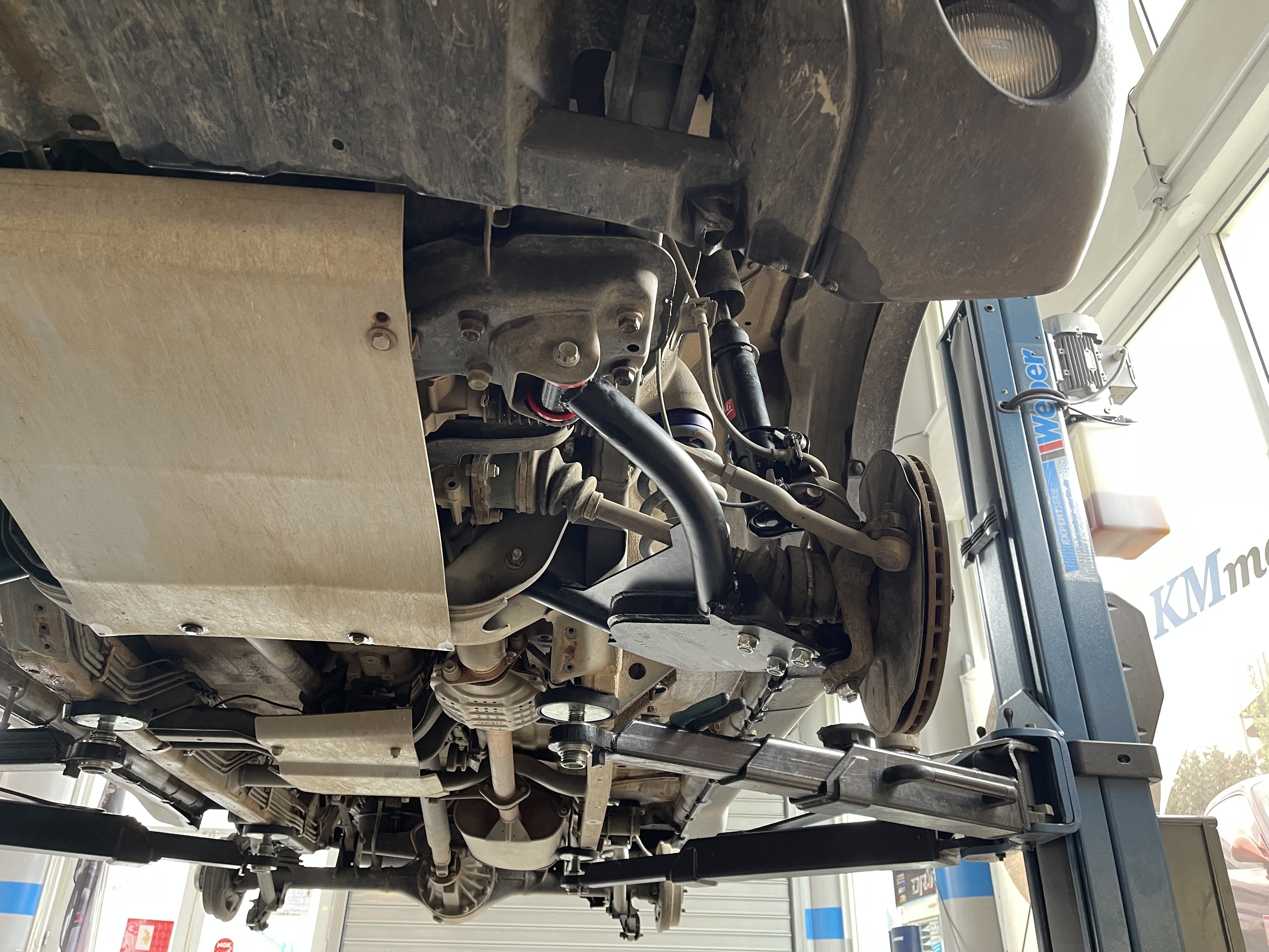

- Ψαλίδια Black Raptor
- Μπαλάκια ψαλιδιών

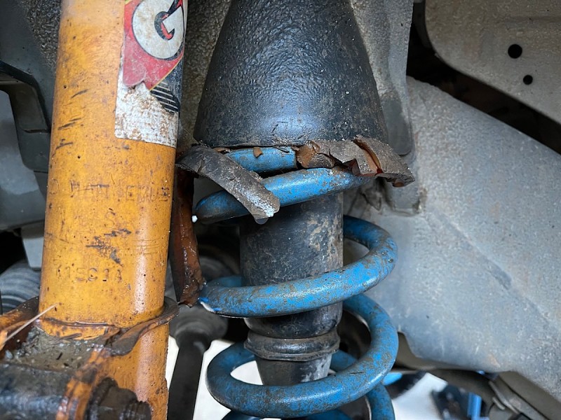

- Αποστάτες εμπρός ελατηρίων 2,5cm (πλέον του εργοστασιακού ελαστικού δακτυλίου 1cm)

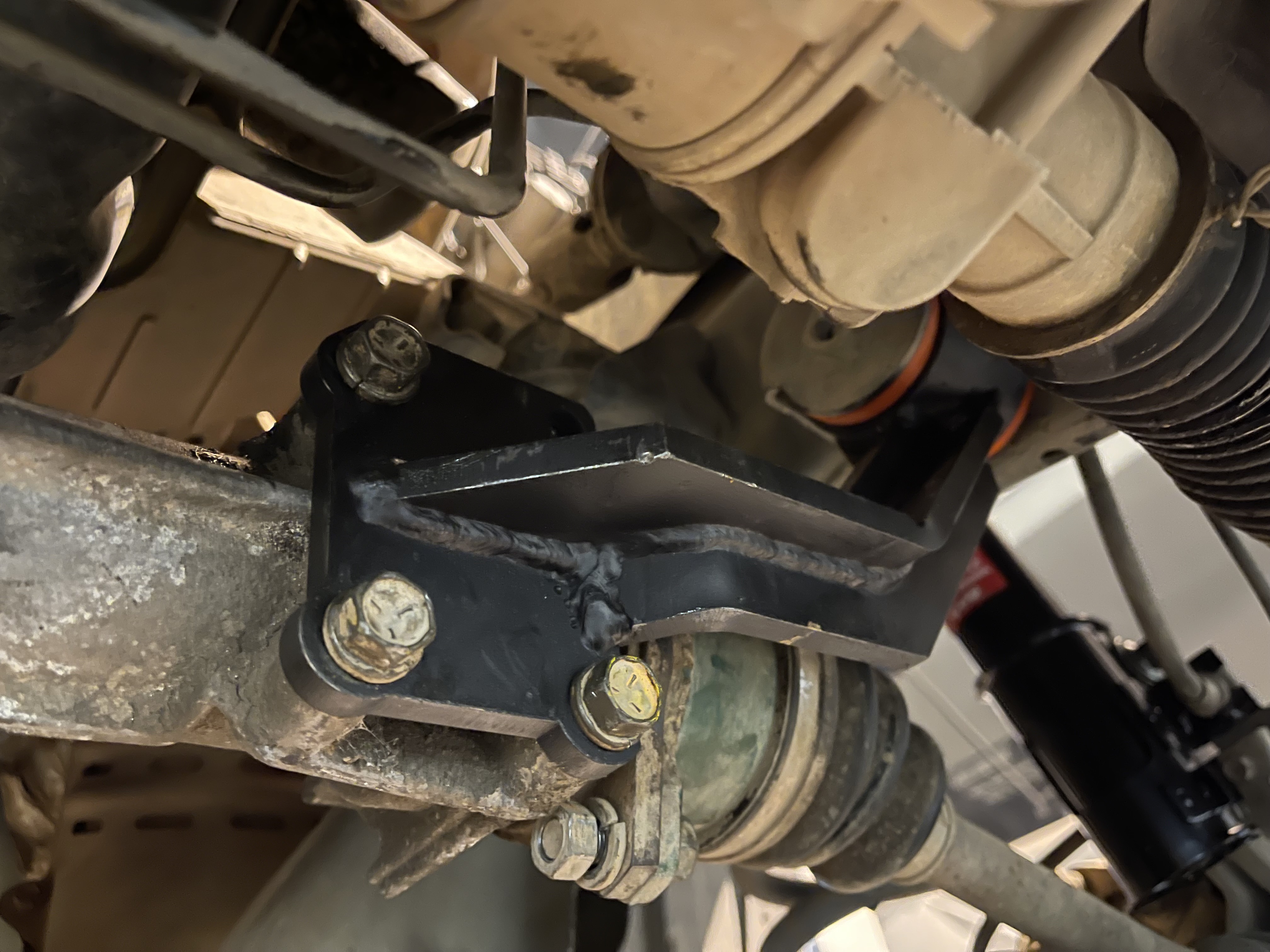

- Βάσεις χαμηλώματος εμπρός διαφορικού
- Ντιζάκια ζαμφόρ

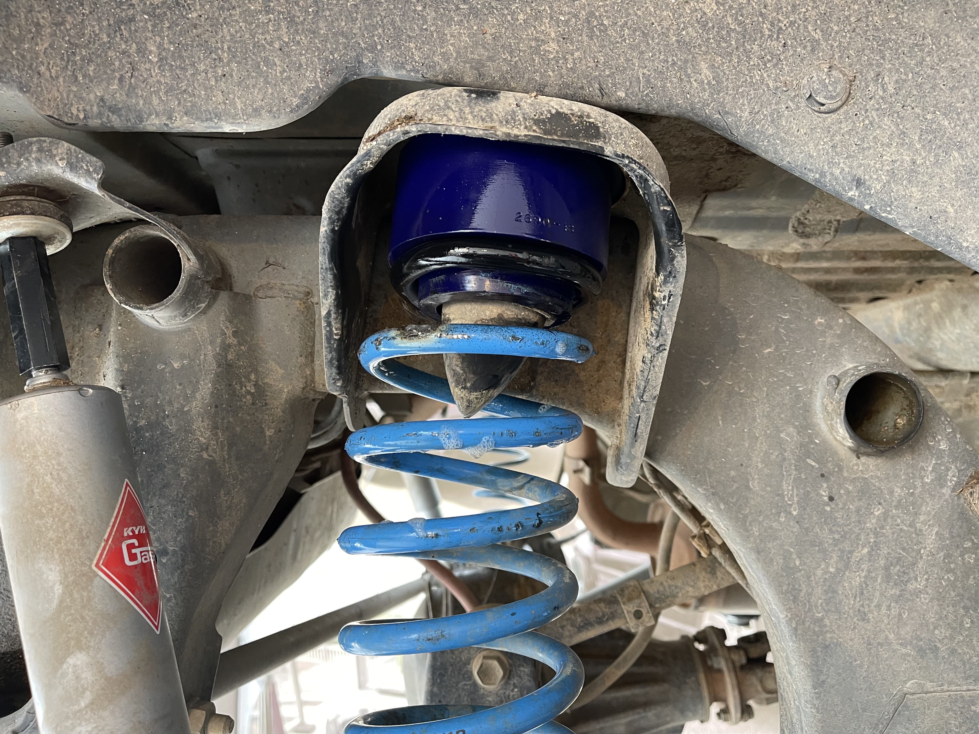

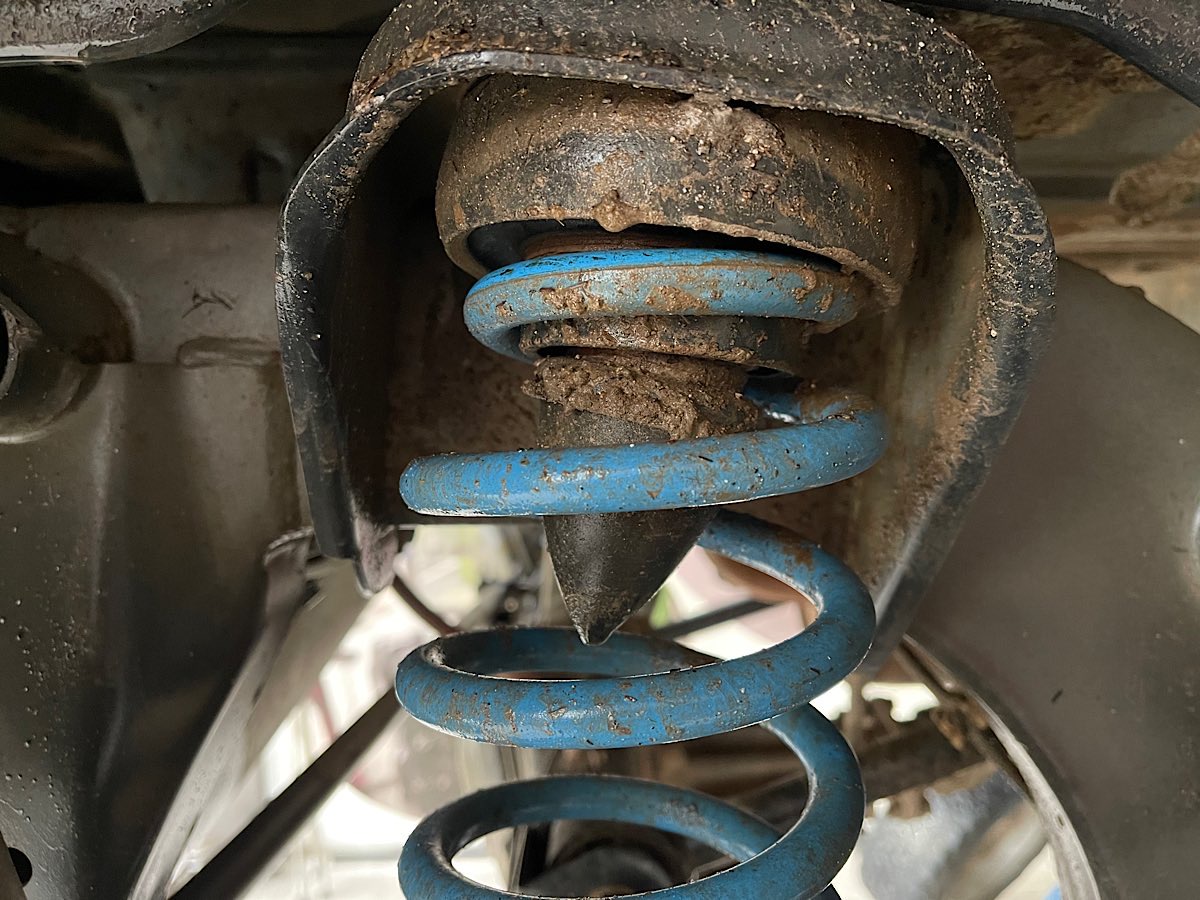

- Αποστάτες πίσω ελατηρίων 4,8cm (πλέον του εργοστασιακού ελαστικού δακτυλίου 1cm)
- Αποστάτες "καρφιά" 5cm για τα πίσω αμορτισέρ (τα ΚΥΒ που έχω βάλει είναι ήδη +7cm)

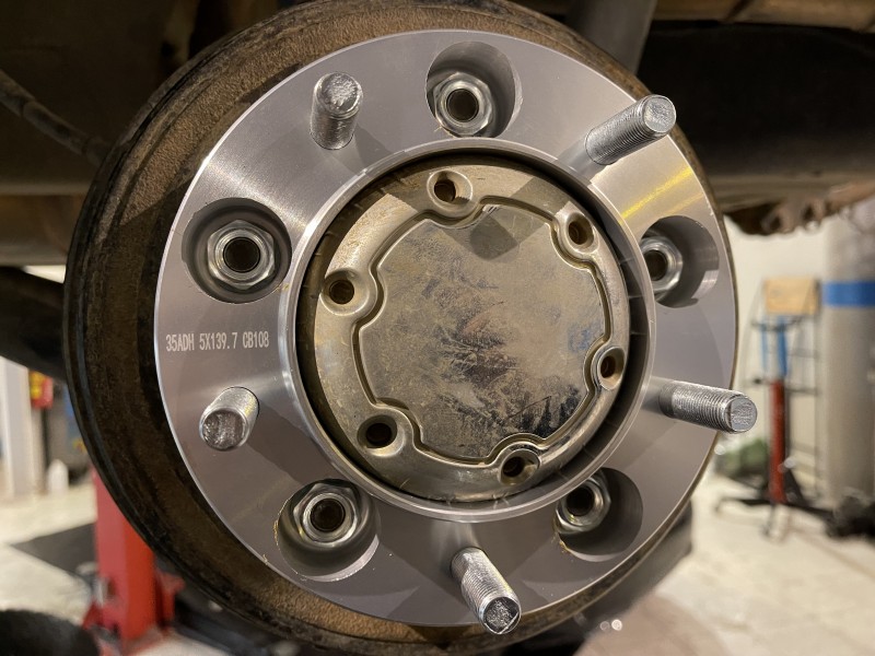

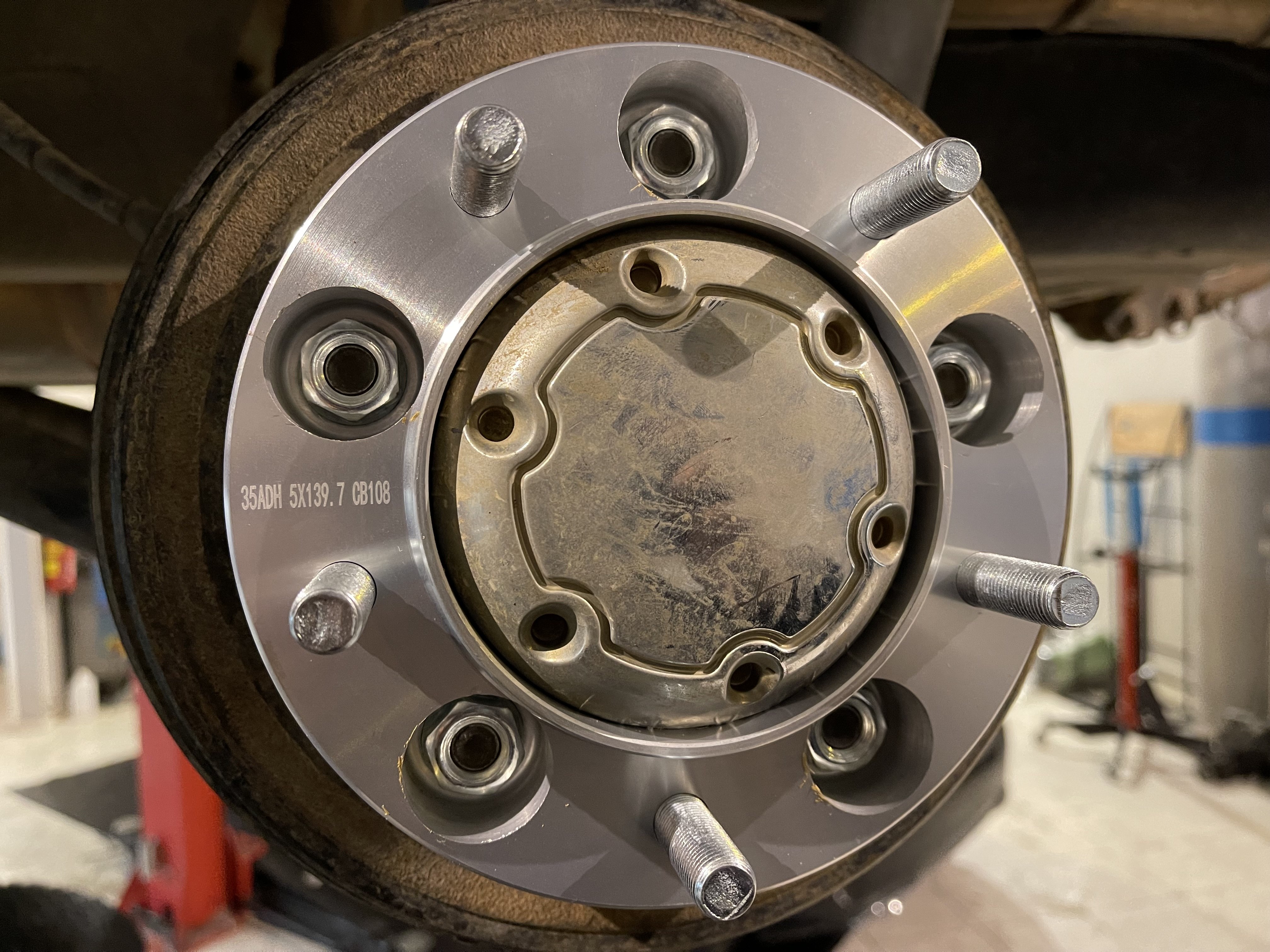

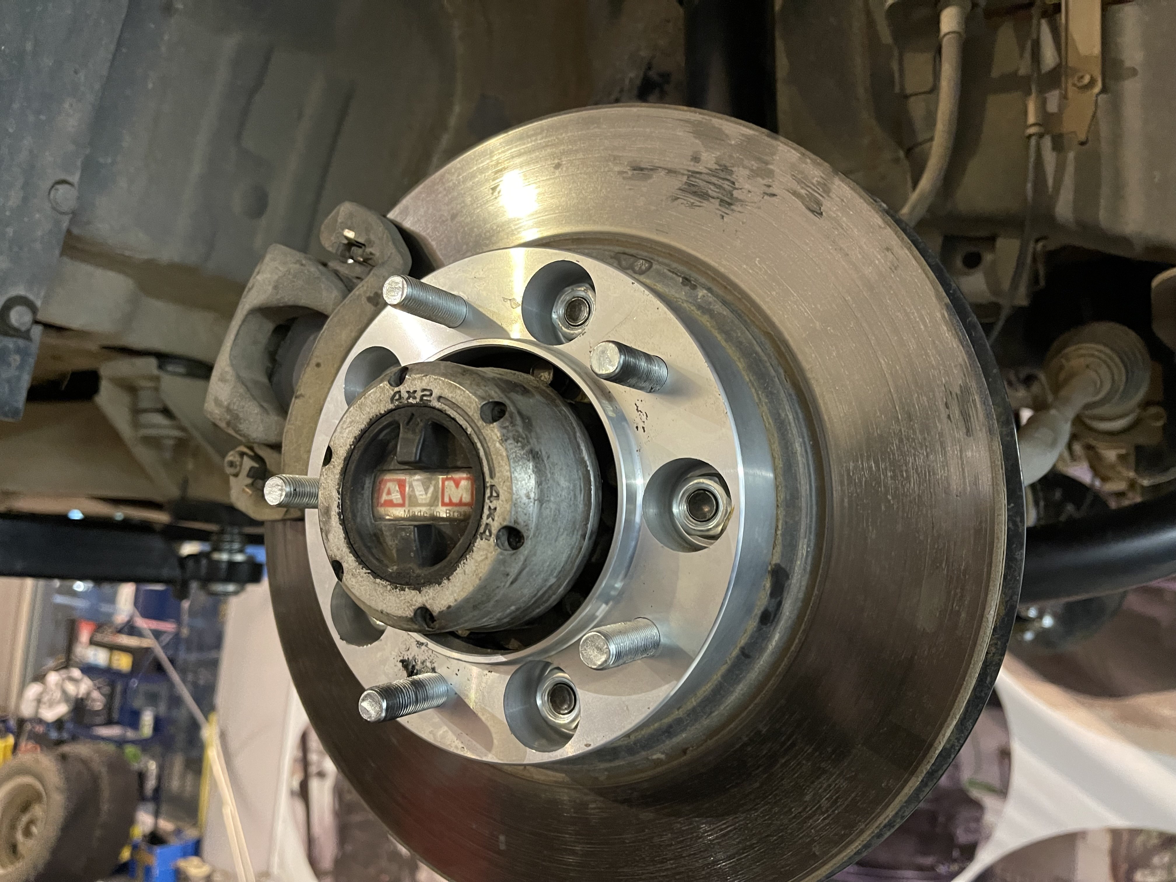

- Αποστάτες τροχών αλουμινίου, διπλής στήριξης (όχι με προέκταση των μπουζονιών δηλαδή), με χειλάκι όπου θηλυκώνει η ζάντα, πάχους 3,5cm

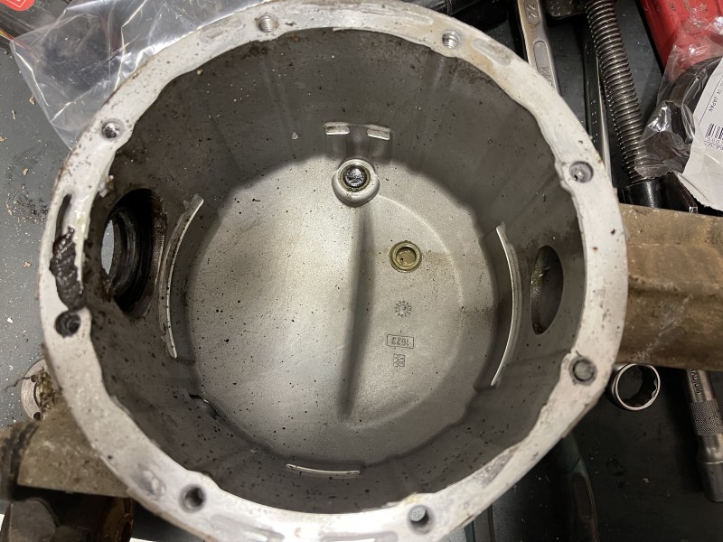

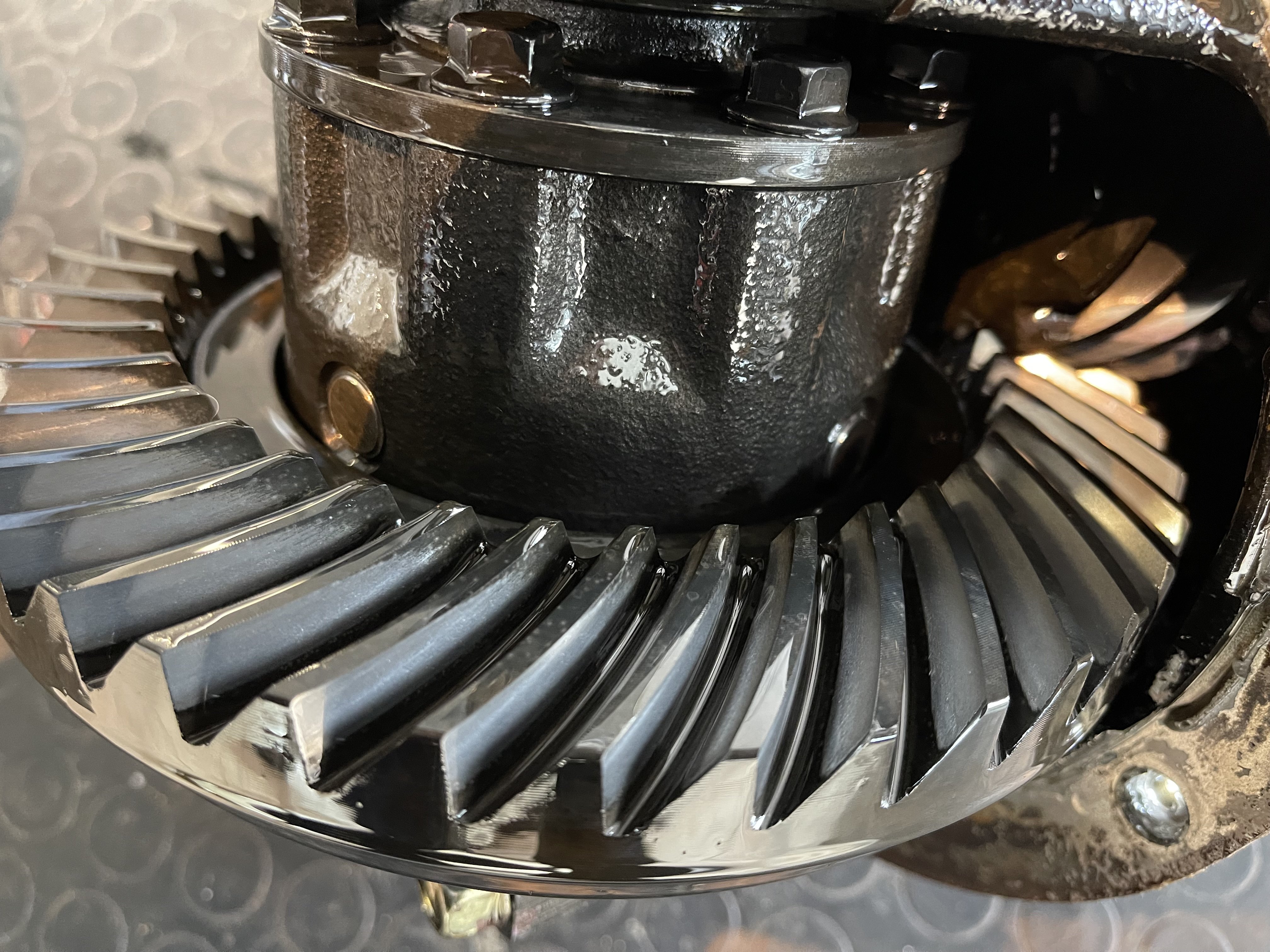

- Εμπρός και πίσω διαφορικό από GV1.6 με βήμα 8/41 για να μπορέσω να κουνήσω μεγαλύτερα ελαστικά :whistle:

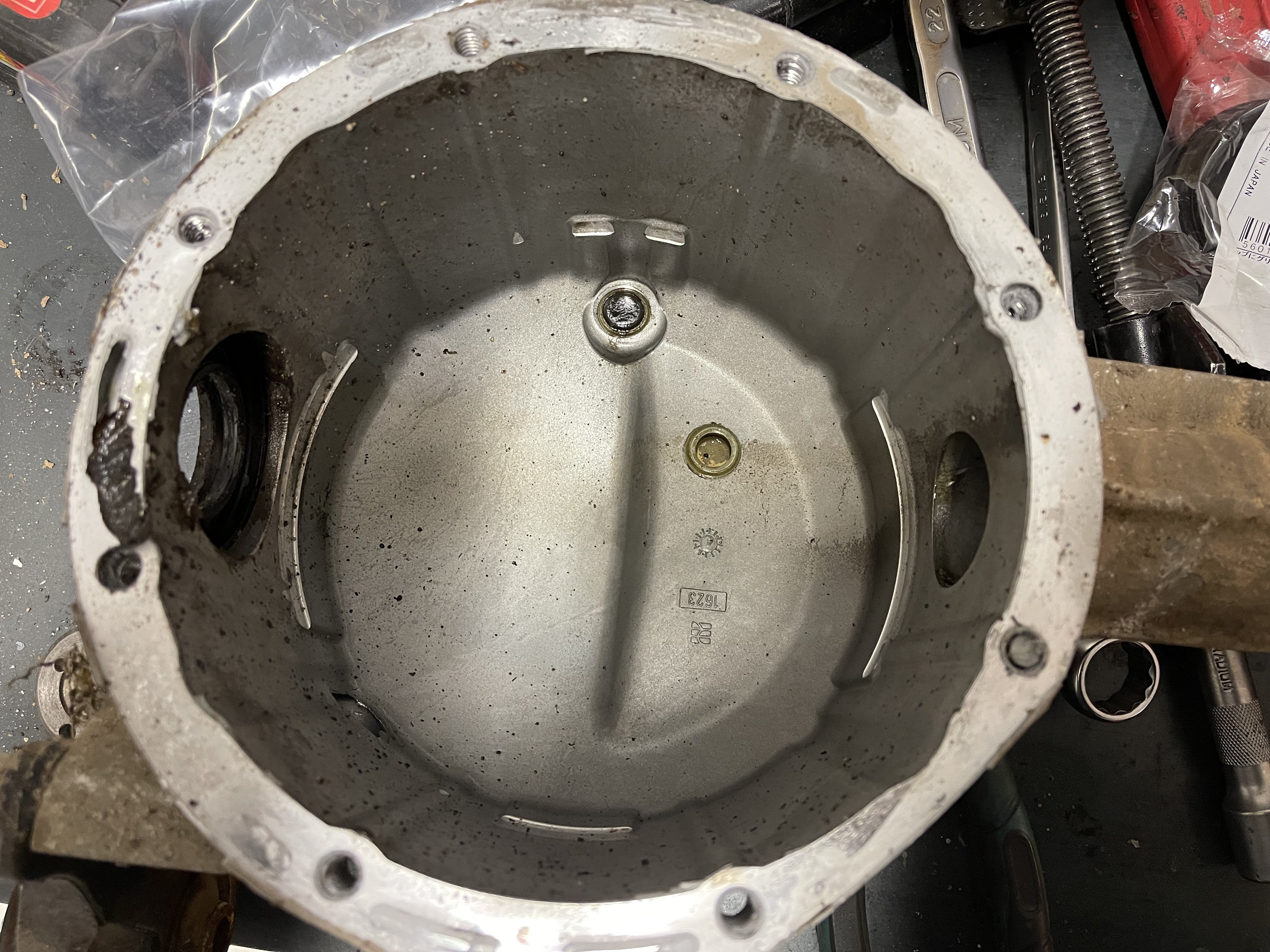

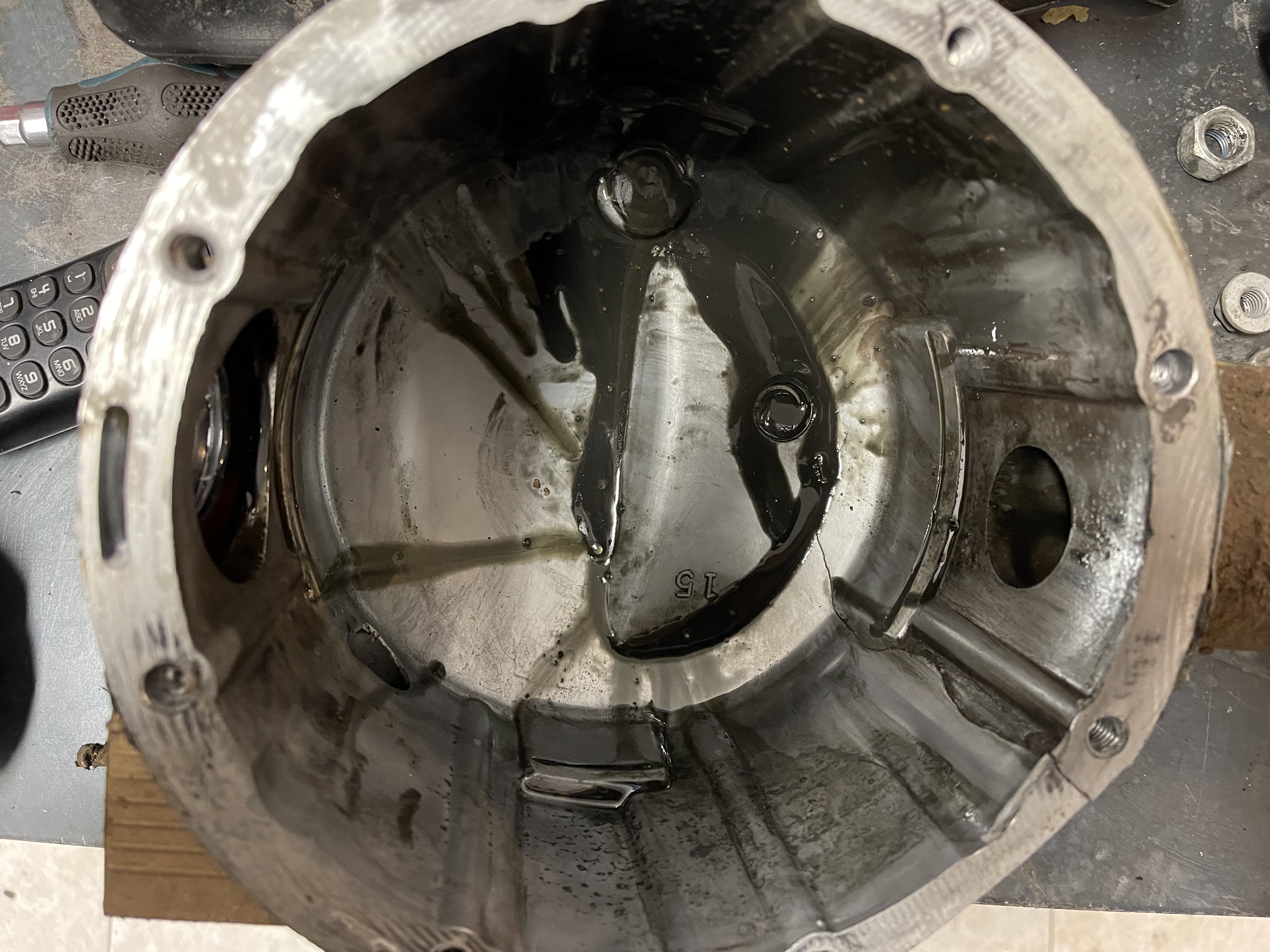

- Χρειάστηκε και θήκη (κουτάλα) του εμπρός διαφορικού, μιας και ανακαλύψαμε ότι η δική μου δυστυχώς είχε ένα ρήγμα που το συγκρατούσε το γκρουπ από το ολικό άνοιγμα και δεν το είχα πάρει χαμπάρι)
- Βαλβολίνες διαφορικών (απλές, να ξεπλυθούν τα διαφορικά και μετά βάζω τις καλές Motul)
- Βαλβολίνες Motul transfer & κιβωτίου (διαδικασία service)
- Λάδια Motul για κινητήρα (διαδικασία service)
- Συντήρηση/καθάρισμα πίσω σιαγόνων (διαδικασία service)
- 1 τροχάκι :p :violence-chainsaw: :mrgreen:
- Θα χρειαστώ modification της θολόμπαρας για να στηριχθεί πλέον σωστά (εν ευθέτω χρόνο by Κυριάκος)
- Θα χρειαστώ επιπλέον 3cm αποστάτες για τα πίσω ελατήρια (εν ευθέτω χρόνο by Κυριάκος), διότι εμπρός σηκωθήκαμε ολίγον παραπάνω :mrgreen: από ότι υπολογίζαμε
- Ελαστικά Yokohama Geolandar M/T G003 205/80R16 110Q (αυτά θα τα βάλω αύριο πουρνό-πουρνό που με περιμένουν στον Κοκκολάκη :arrow: )

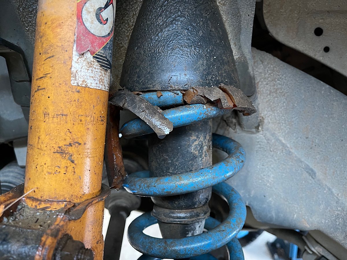

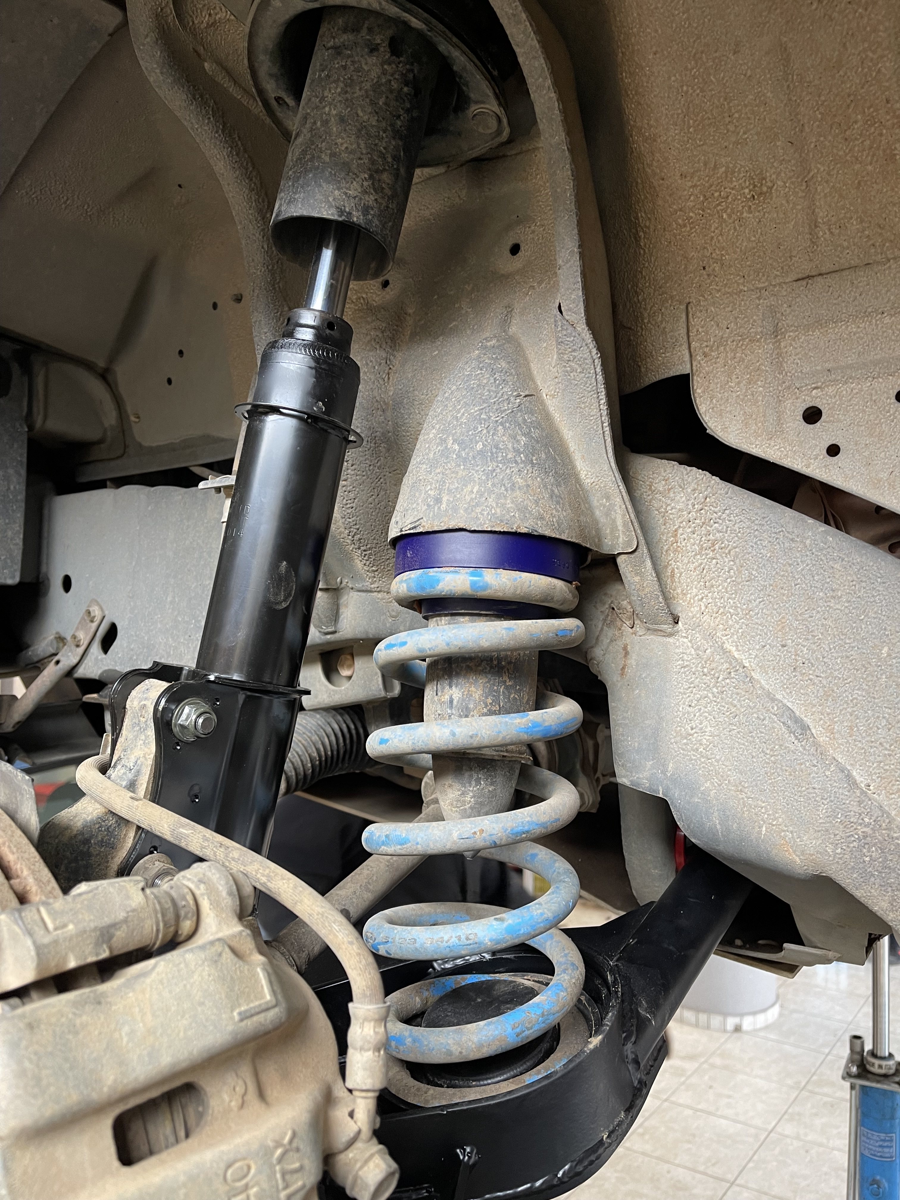

Αποστάτης εμπρός αμορτισέρ στο top mount
Εμπρός κουμπωμένα
Εμπρός κουμπωμένα
Πίσω κουμπωμένα

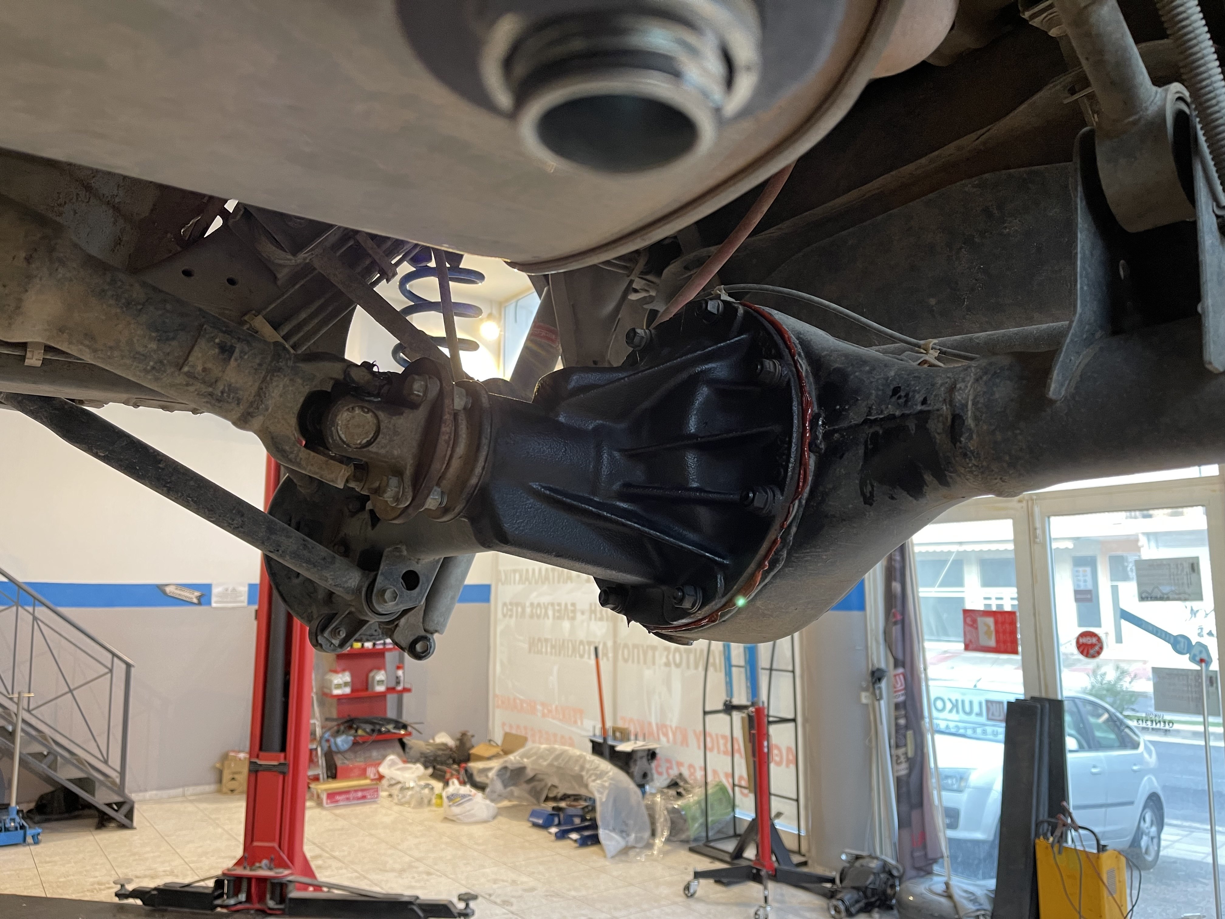

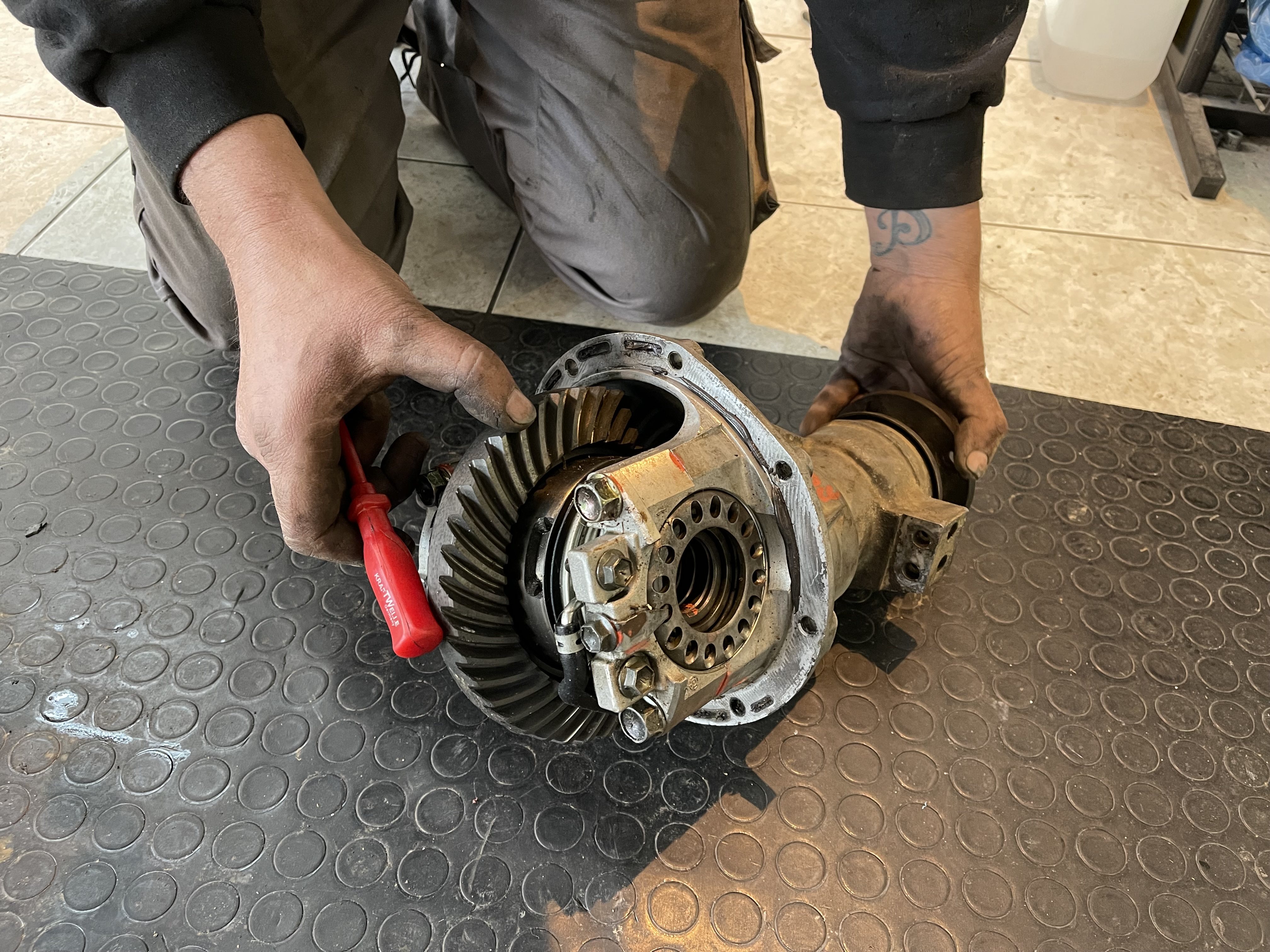

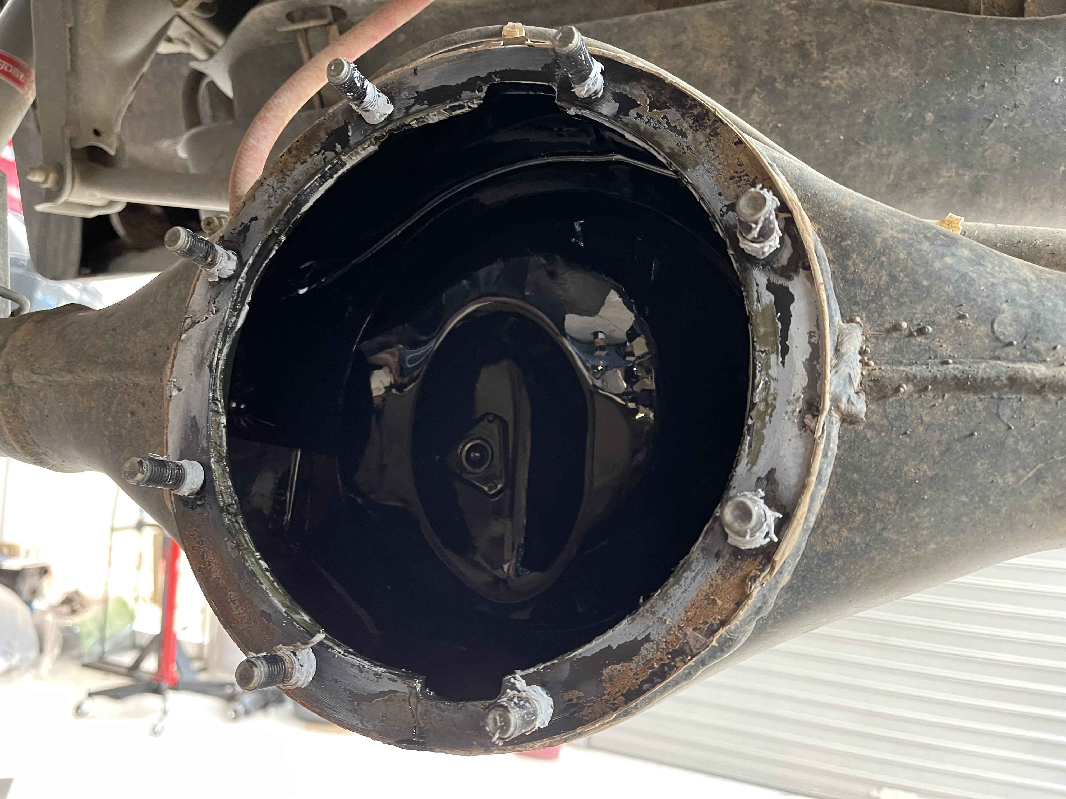

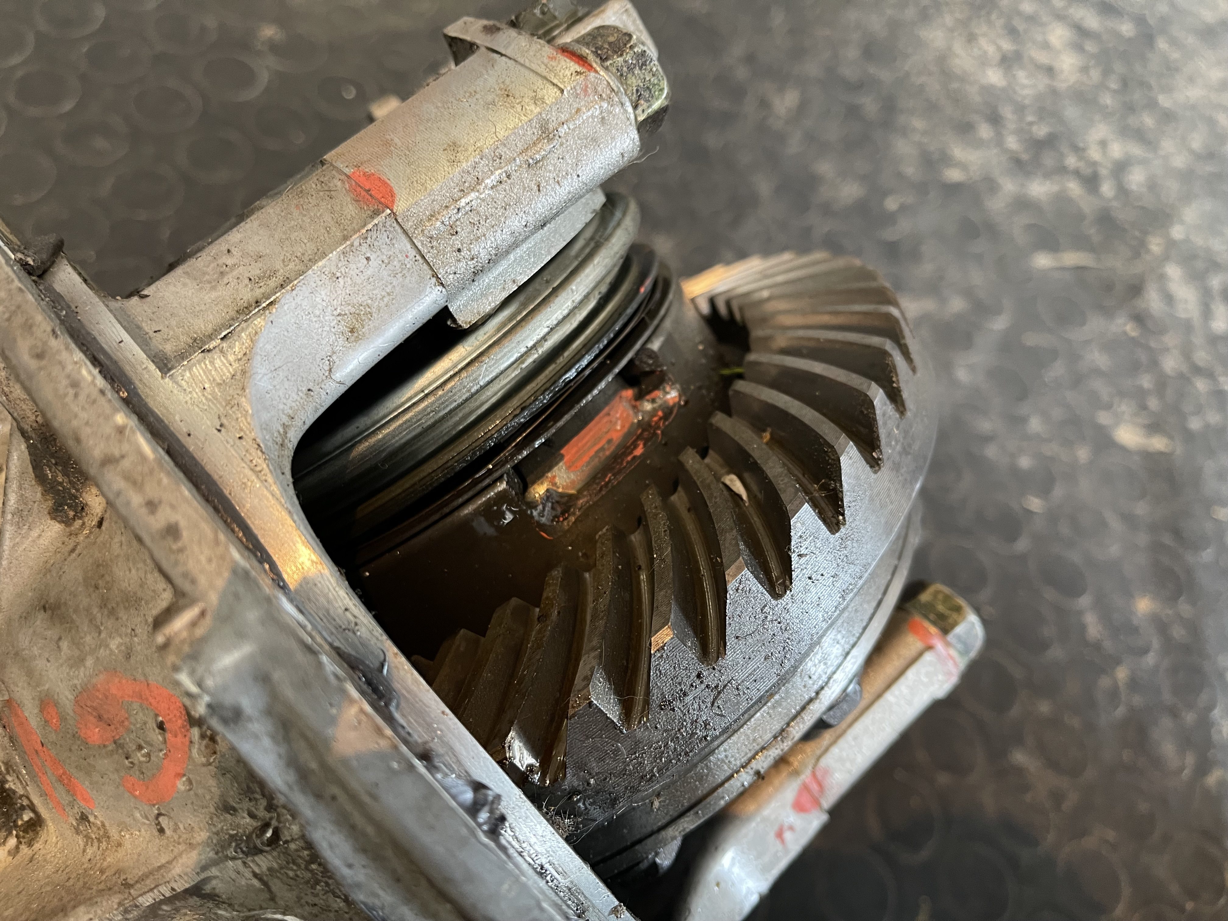

Πίσω διαφορικό από GV1.6 με βήμα 8/41
Εμπρός διαφορικό από GV1.6 με βήμα 8/41
Μετρώντας τα δόντια μην του λείπει κανένα :mrgreen:

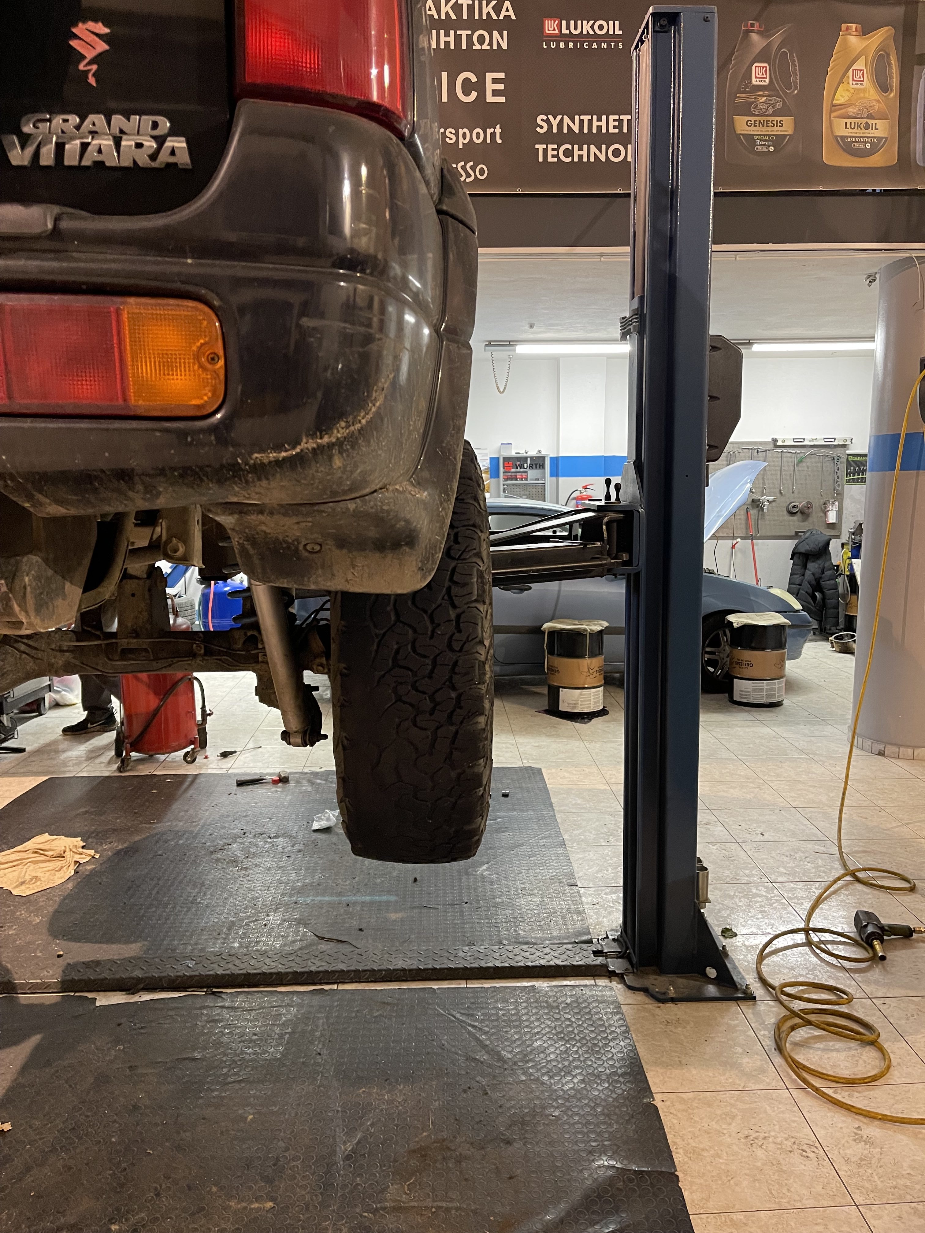

Αφαίρεση του πίσω διαφορικού
Μπήκε το νέο...
Κάτω δεξιά θα δείτε το ρήγμα
Η νέα θήκη (το παλικάρι μας την έφερε 6:00 απόγευμα Σαββάτου!!! Τα απλά respect για αυτή του την κίνηση είναι λίγα!!!!

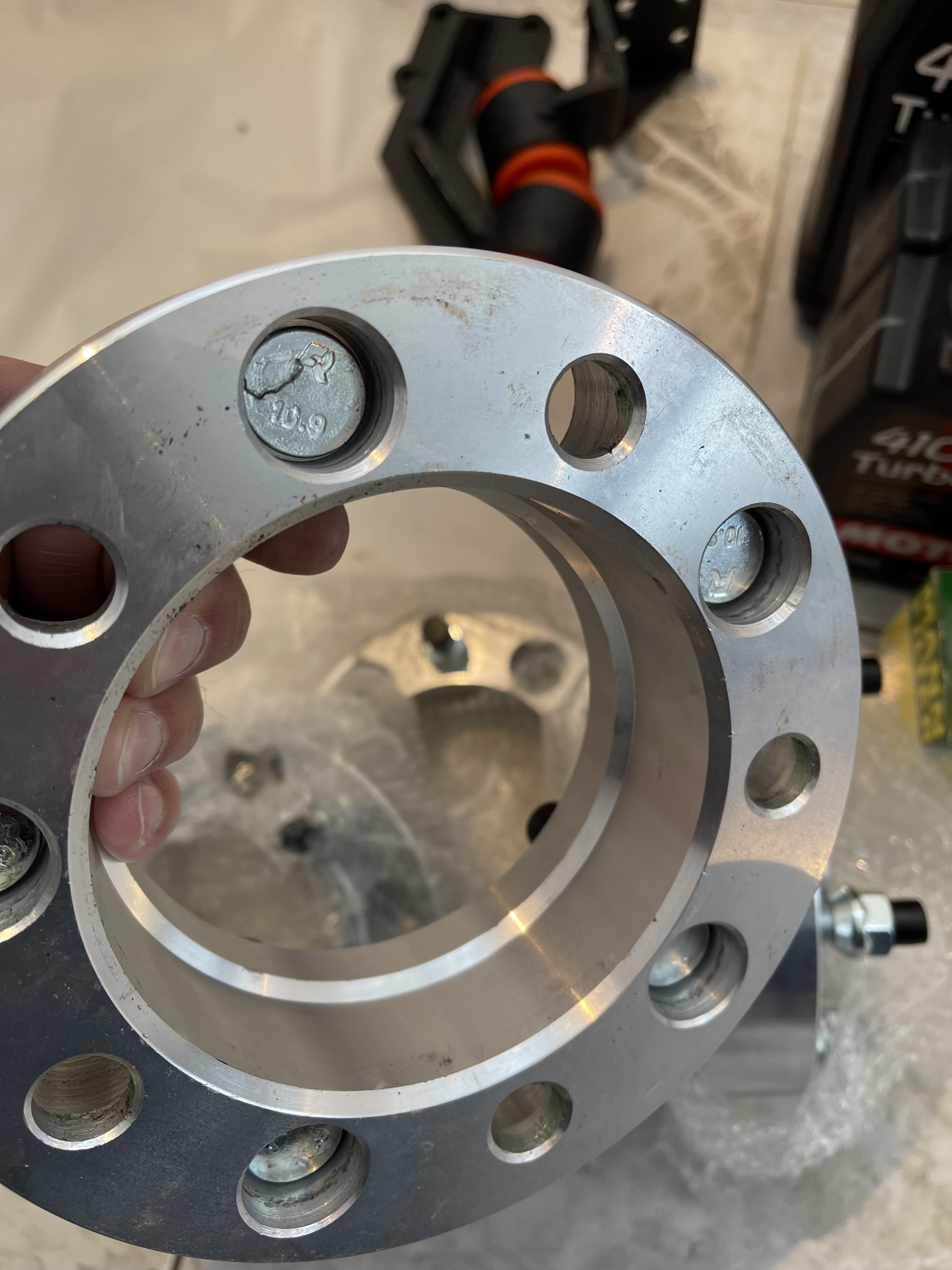

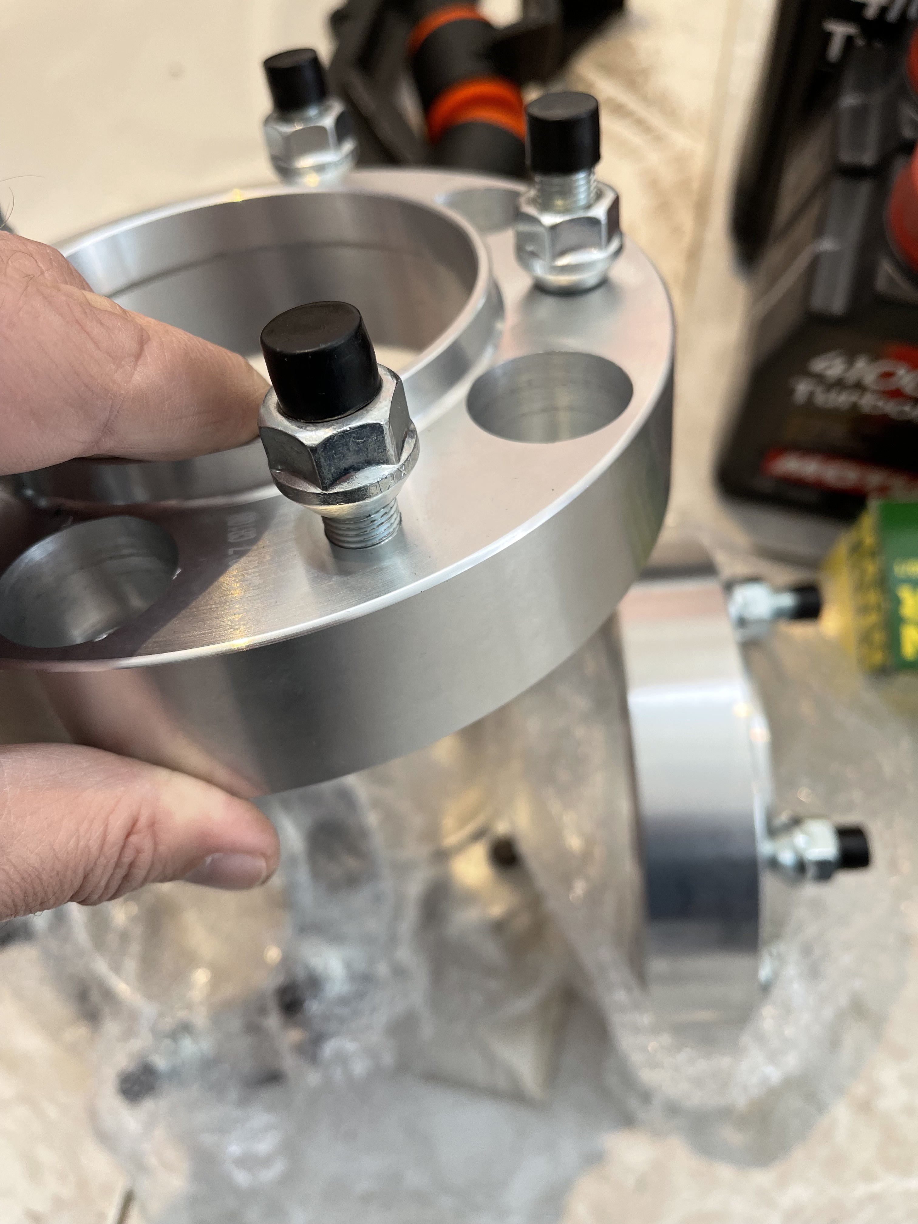

Αποστάτες τροχών
Αποστάτες τροχών
Ταιριάξανε κουτί με τις πλύμνες μου!
Λίγο σφηνωτά μπήκαν και πίσω μαζί με το μαμά διακοσμητικό καπάκι του τροχού

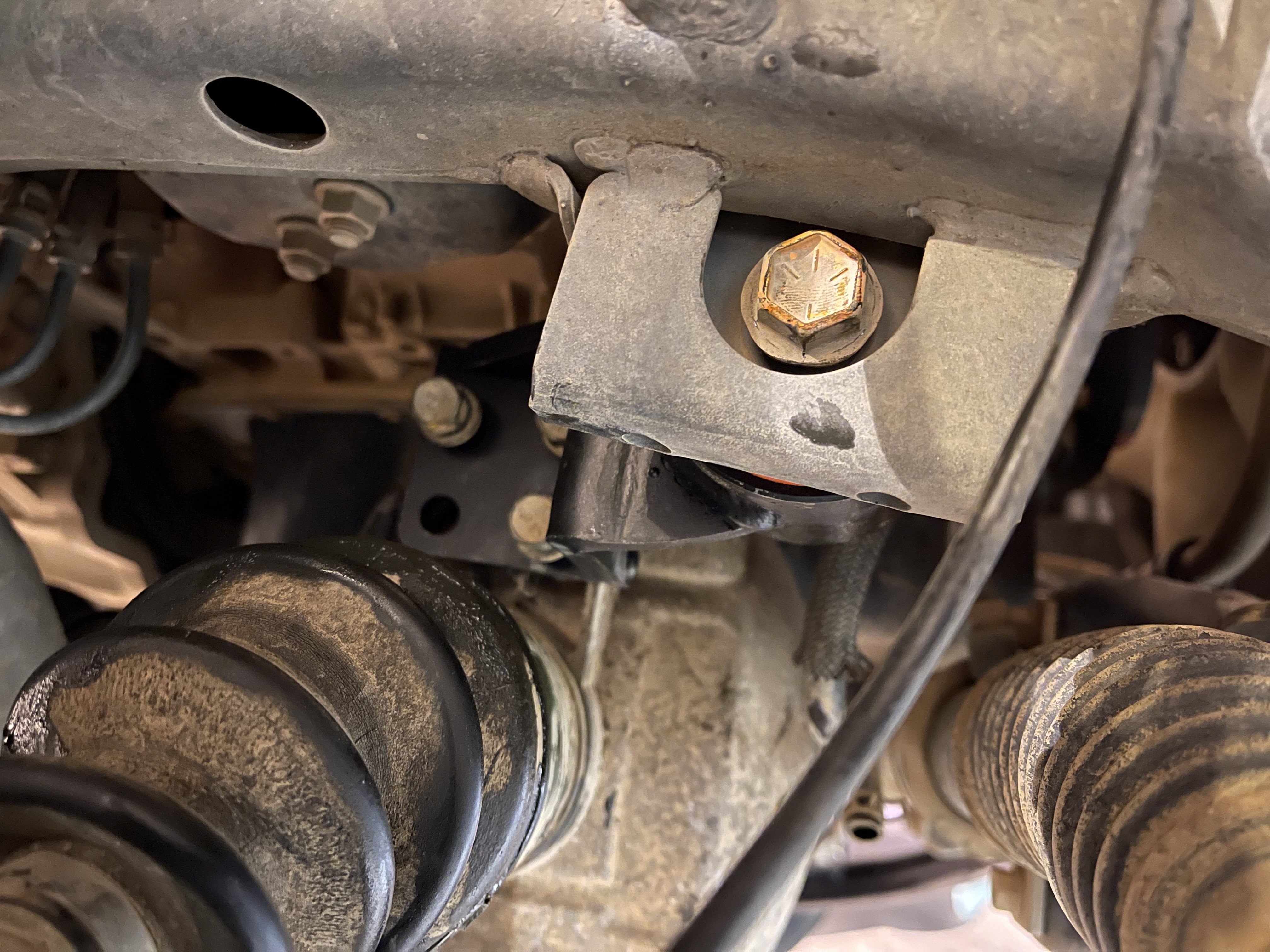

Η μία βάση χαμηλώματος εμπρός διαφορικού
Η έτερα βάση χαμηλώματος εμπρός διαφορικού

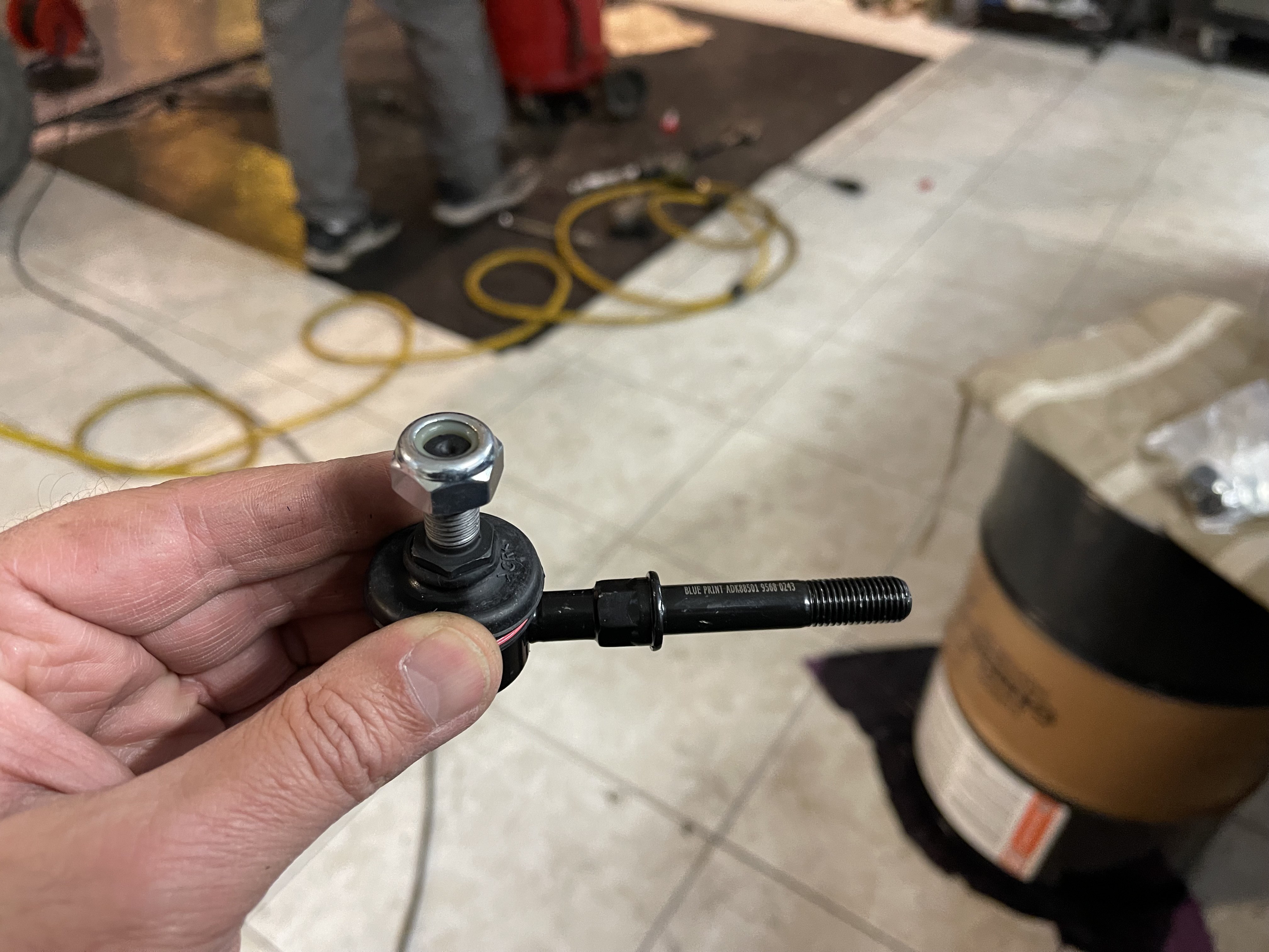

Νέα ντιζάκια ζαμφόρ (τα παλιά ντρέπομαι να τα βάλω πως ήταν θα γελάτε...!)

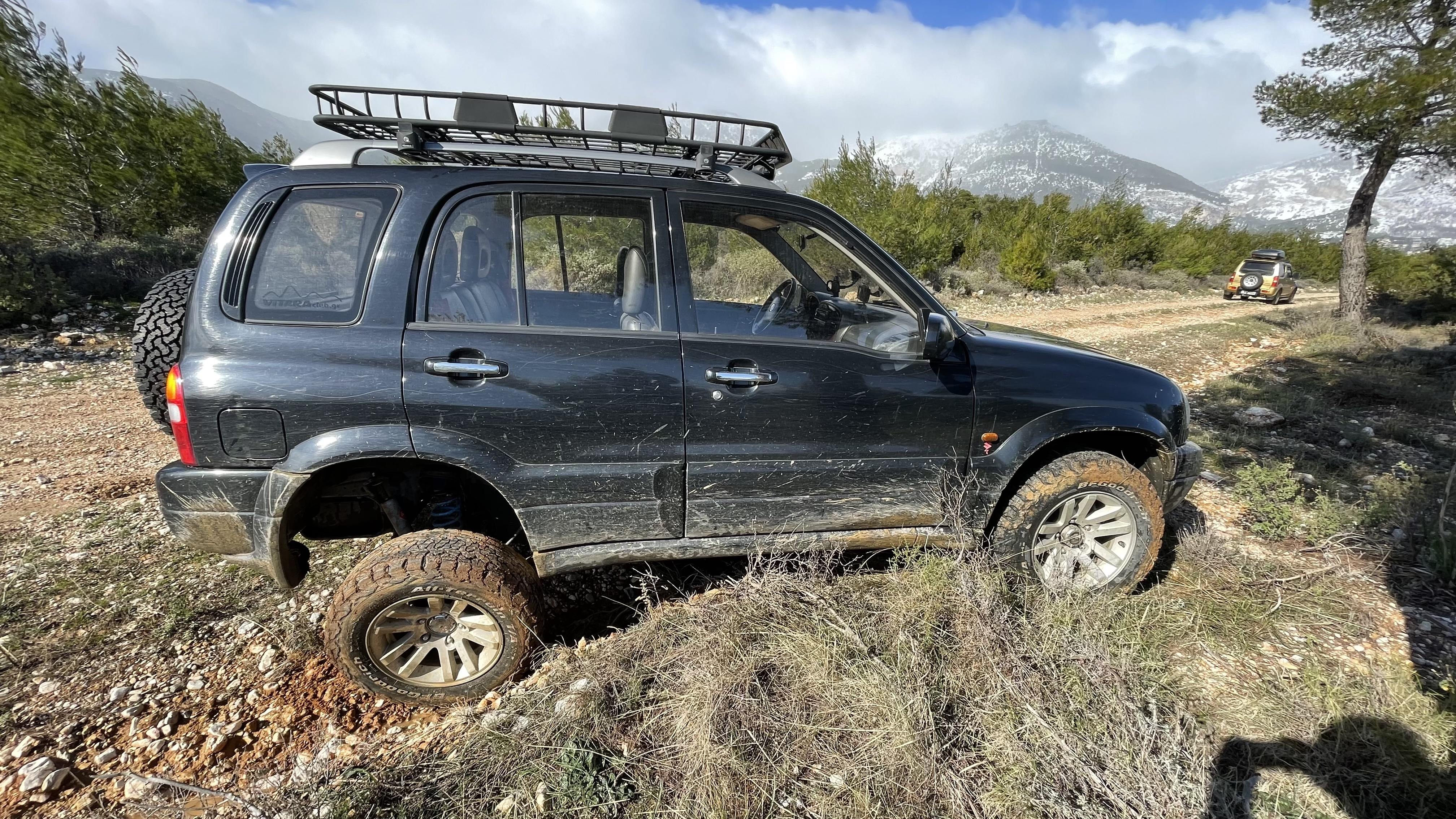

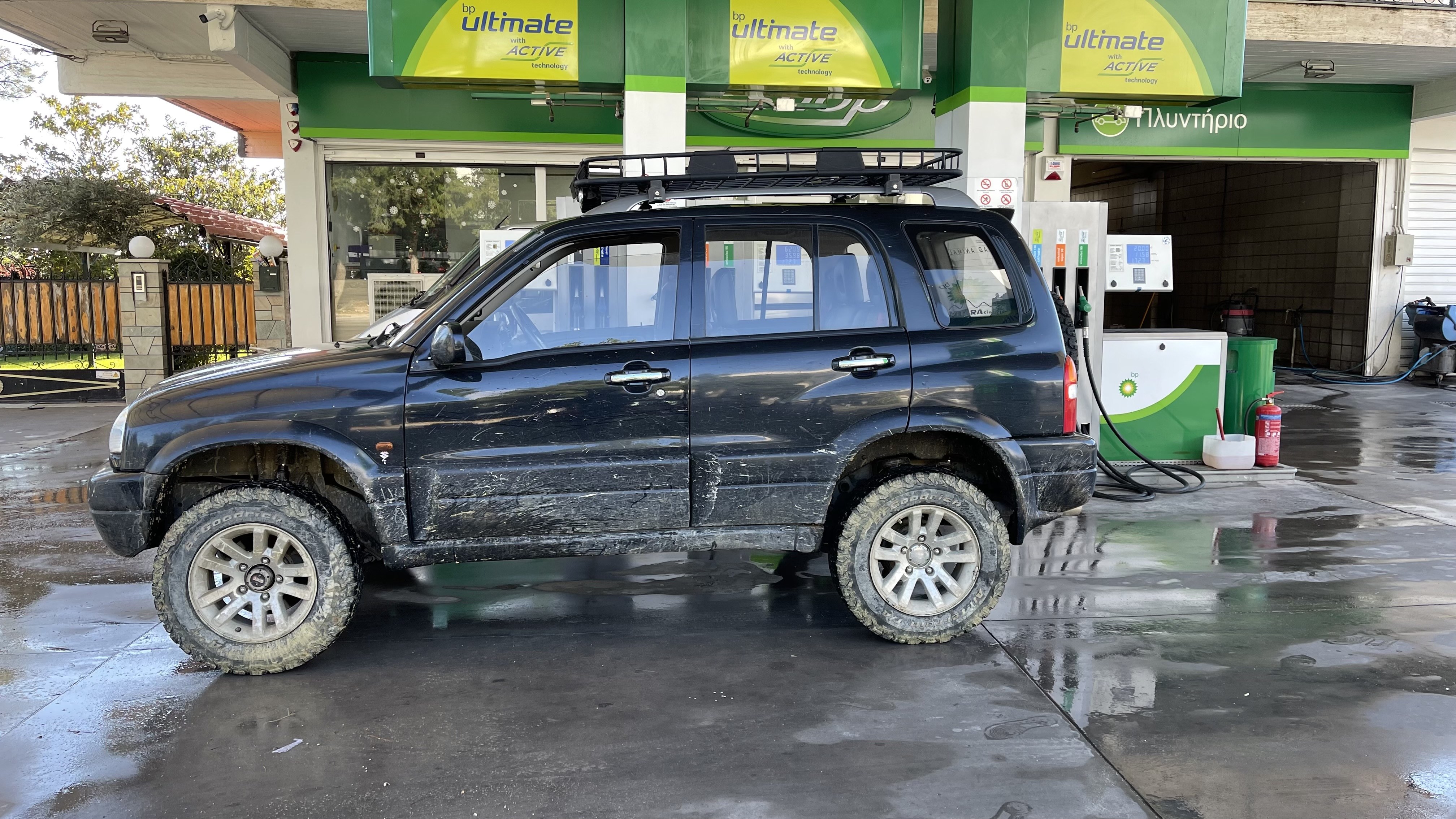

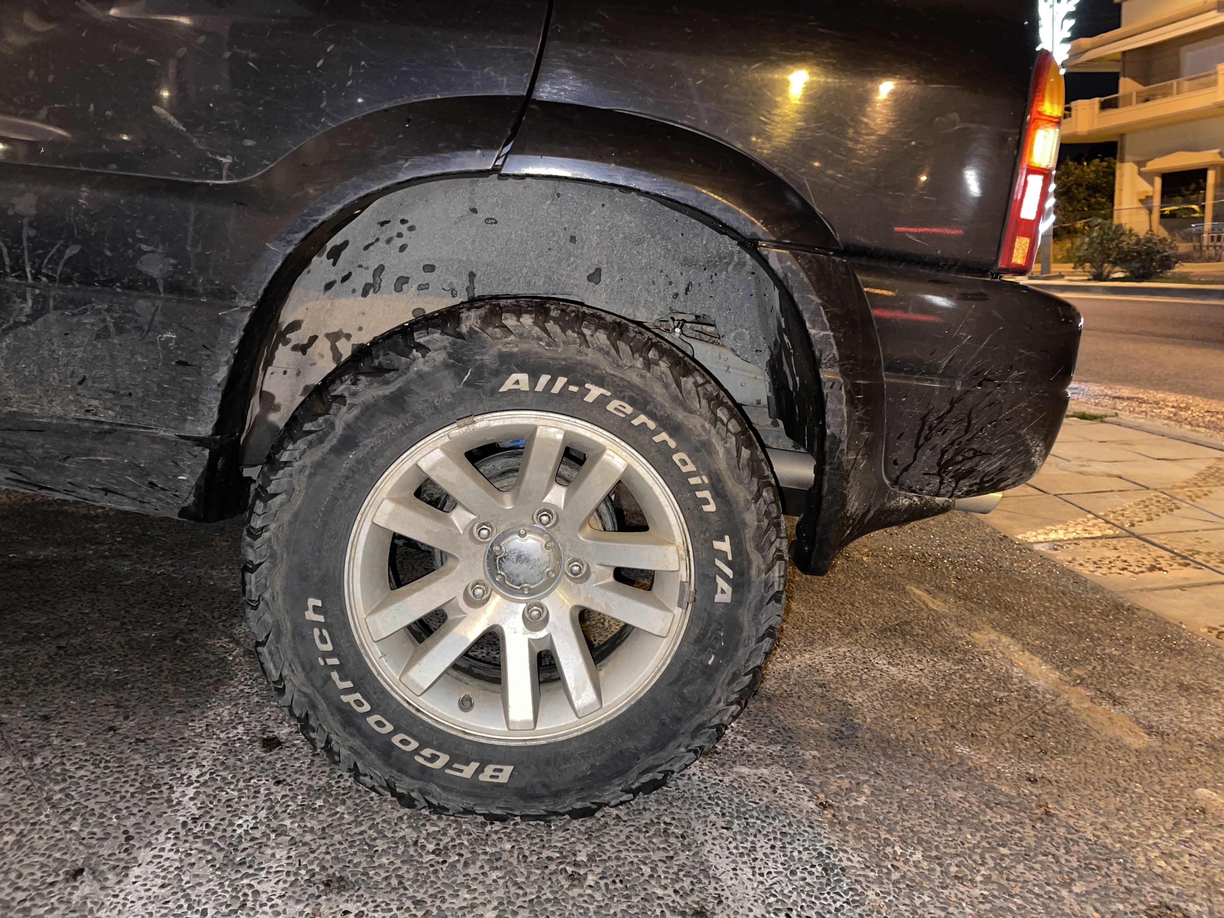

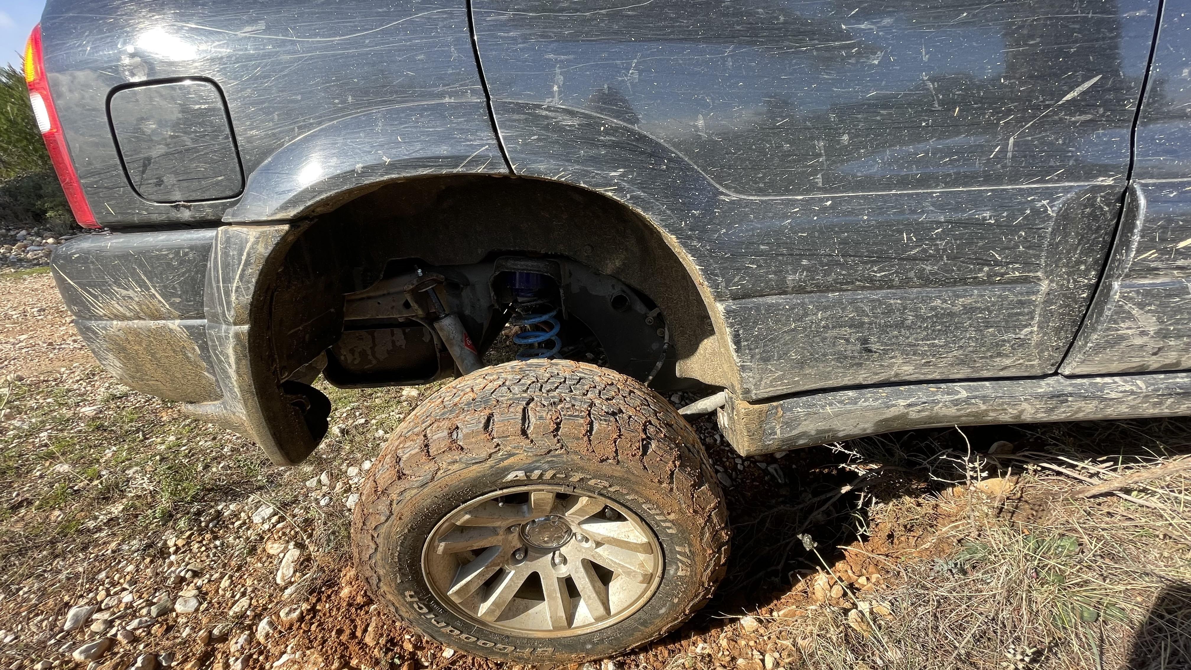

Πόσο έξω βγαίνει ο πίσω τροχός
Πόσο έξω βγαίνει ο εμπρός τροχός

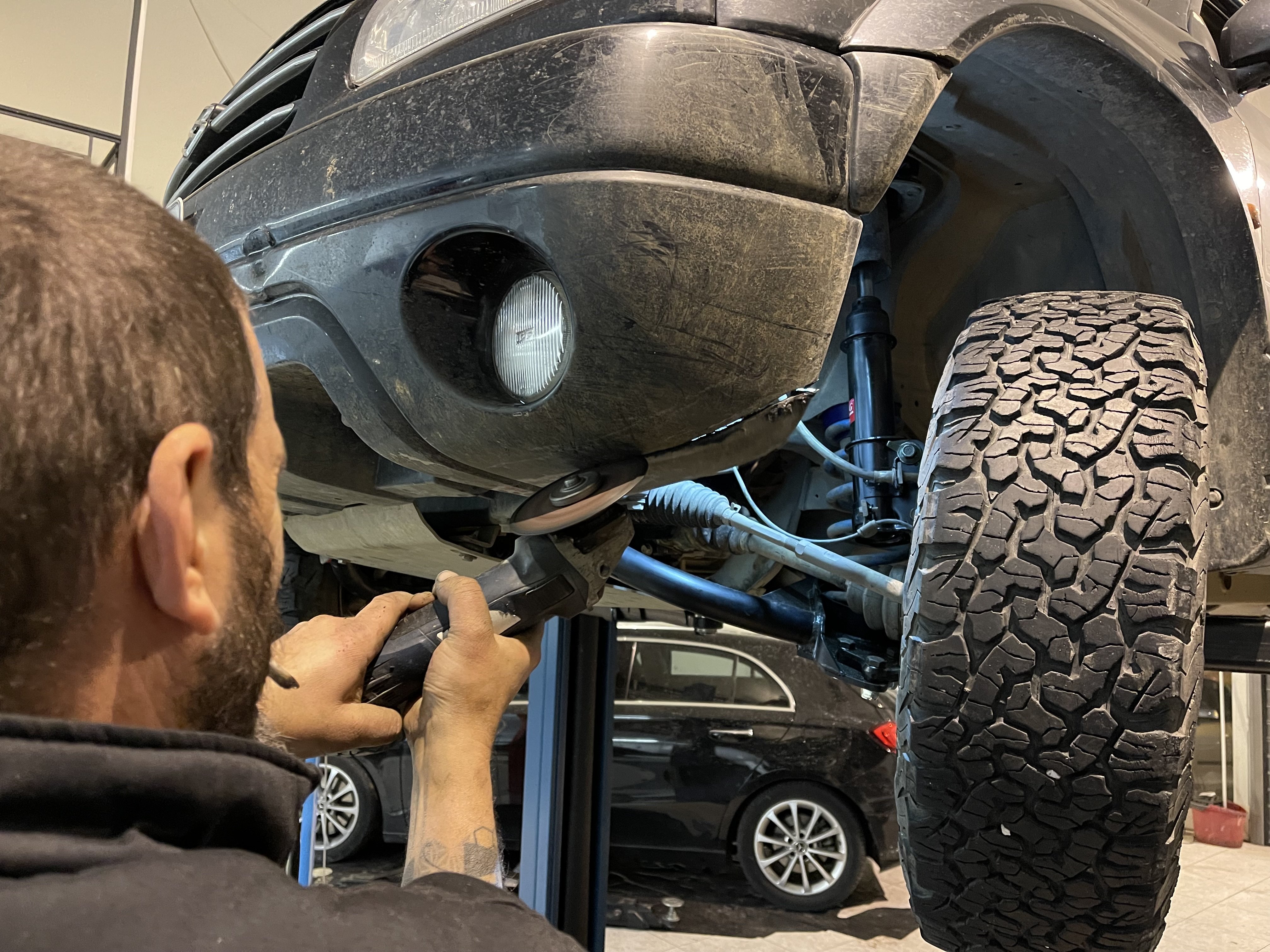

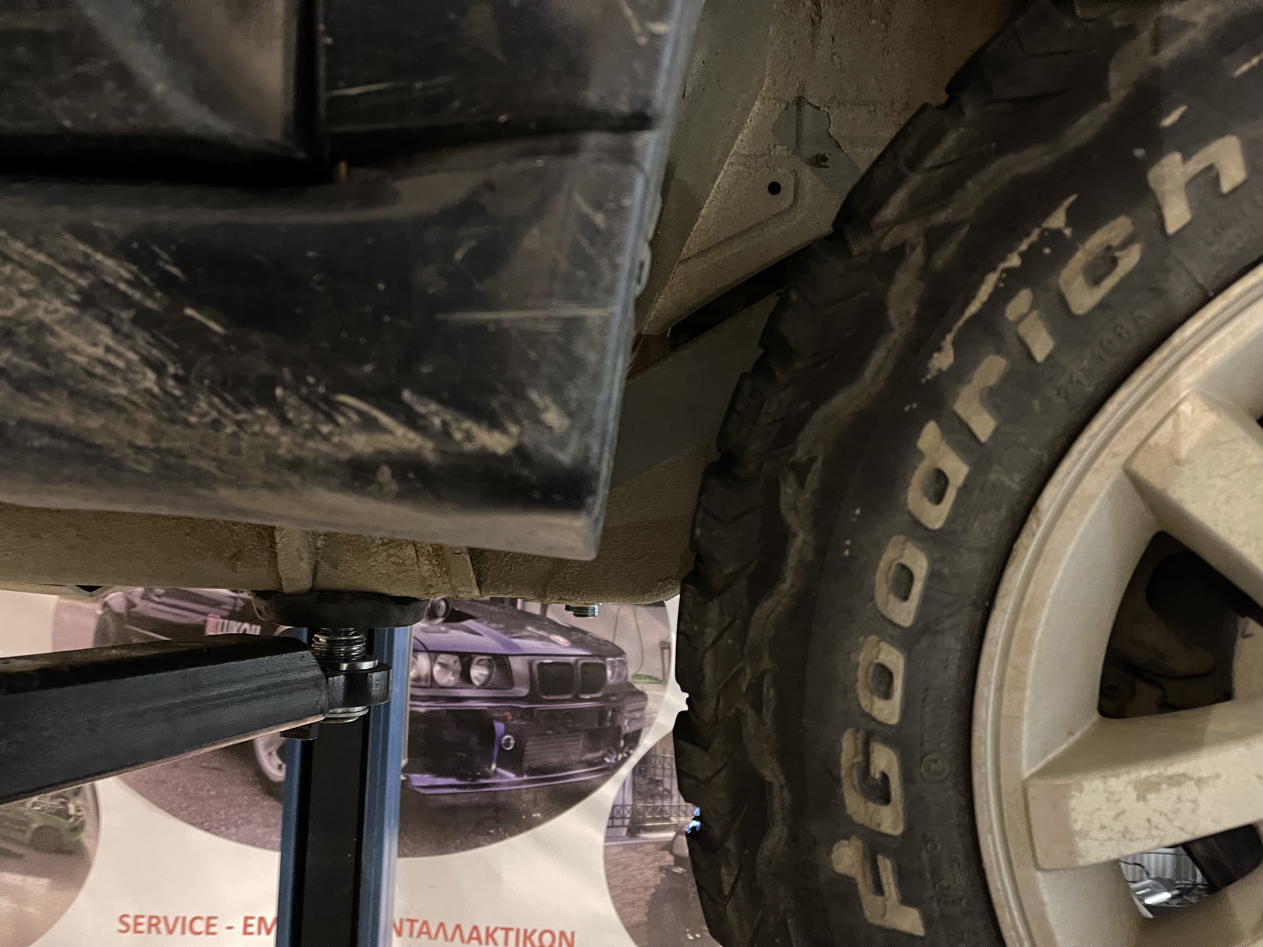

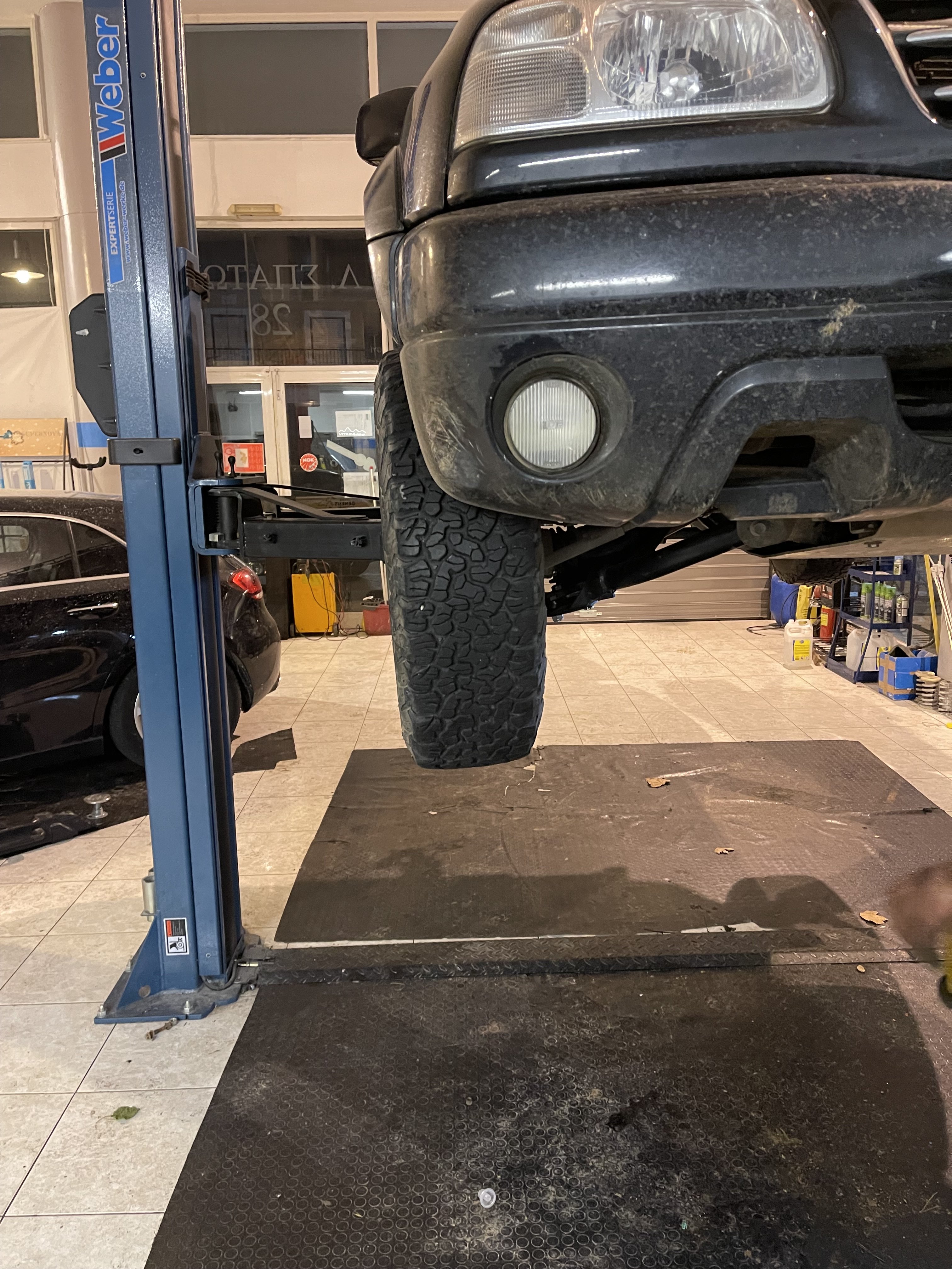

Αφού κουμπώθηκαν όλα, τσεκ τι γίνεται με τις αποστάσεις από θόλους κλπ....
Πίσω μια χαρά...

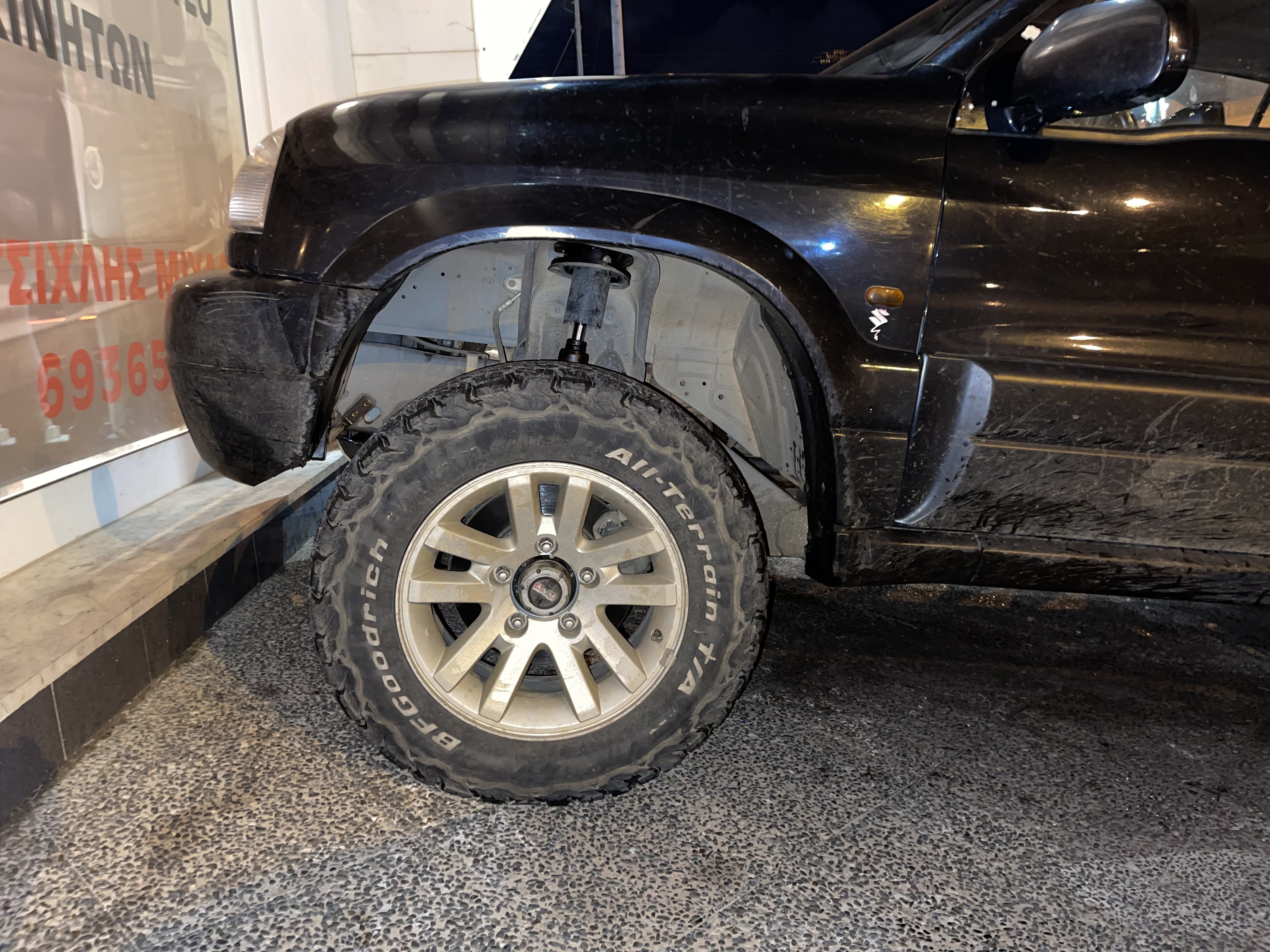

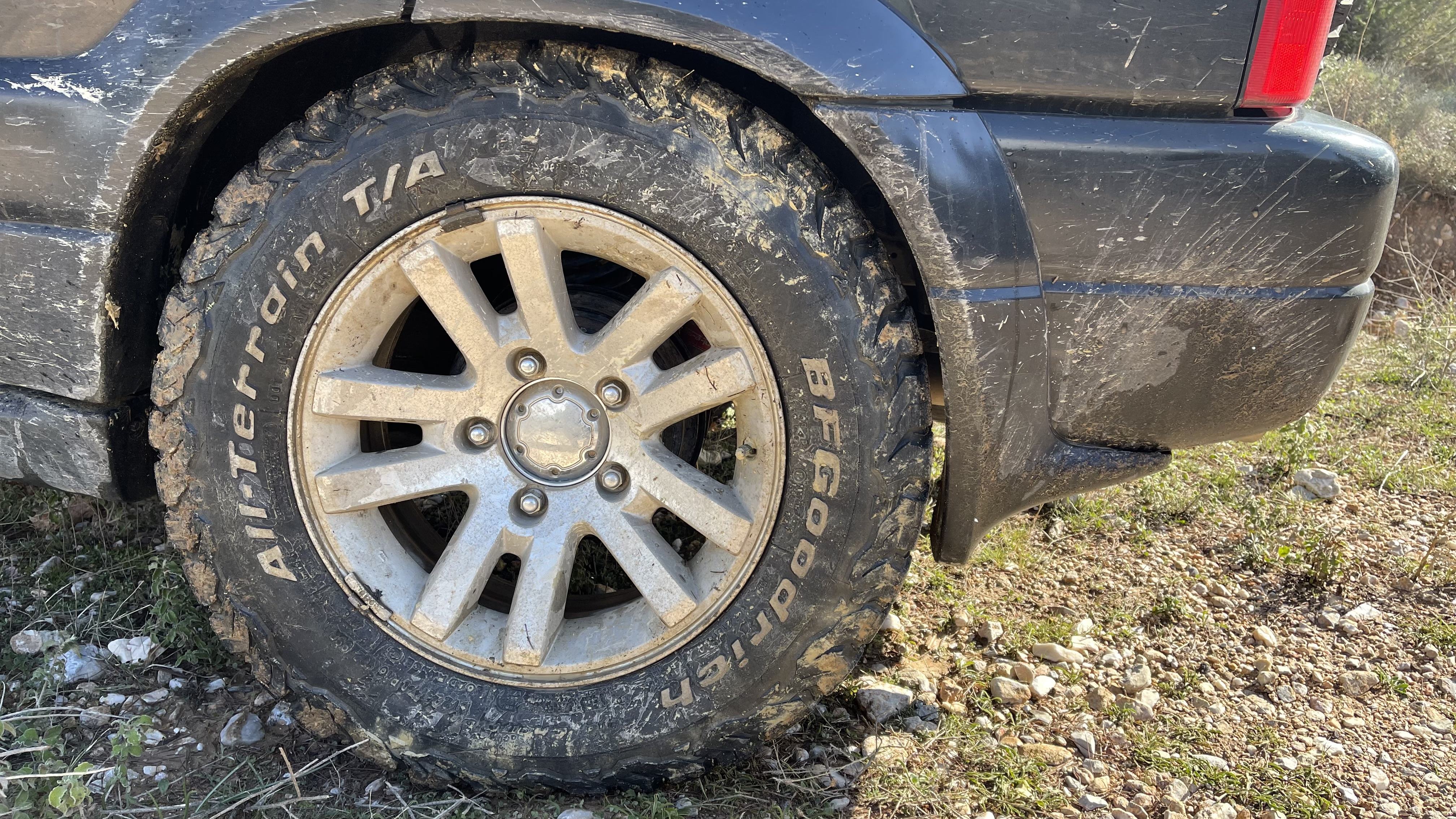

Εμπρός βρίσκουν τα BF A/T 225/70/16....
και αν σκεφτείς ότι θα βάλω Geo M/T 205/80/16 :whistle: :whistle:
Αρχίσαμεεεε.... :mrgreen:
Κι απ'την άλλη....
Πίσω...
Εμπρός...

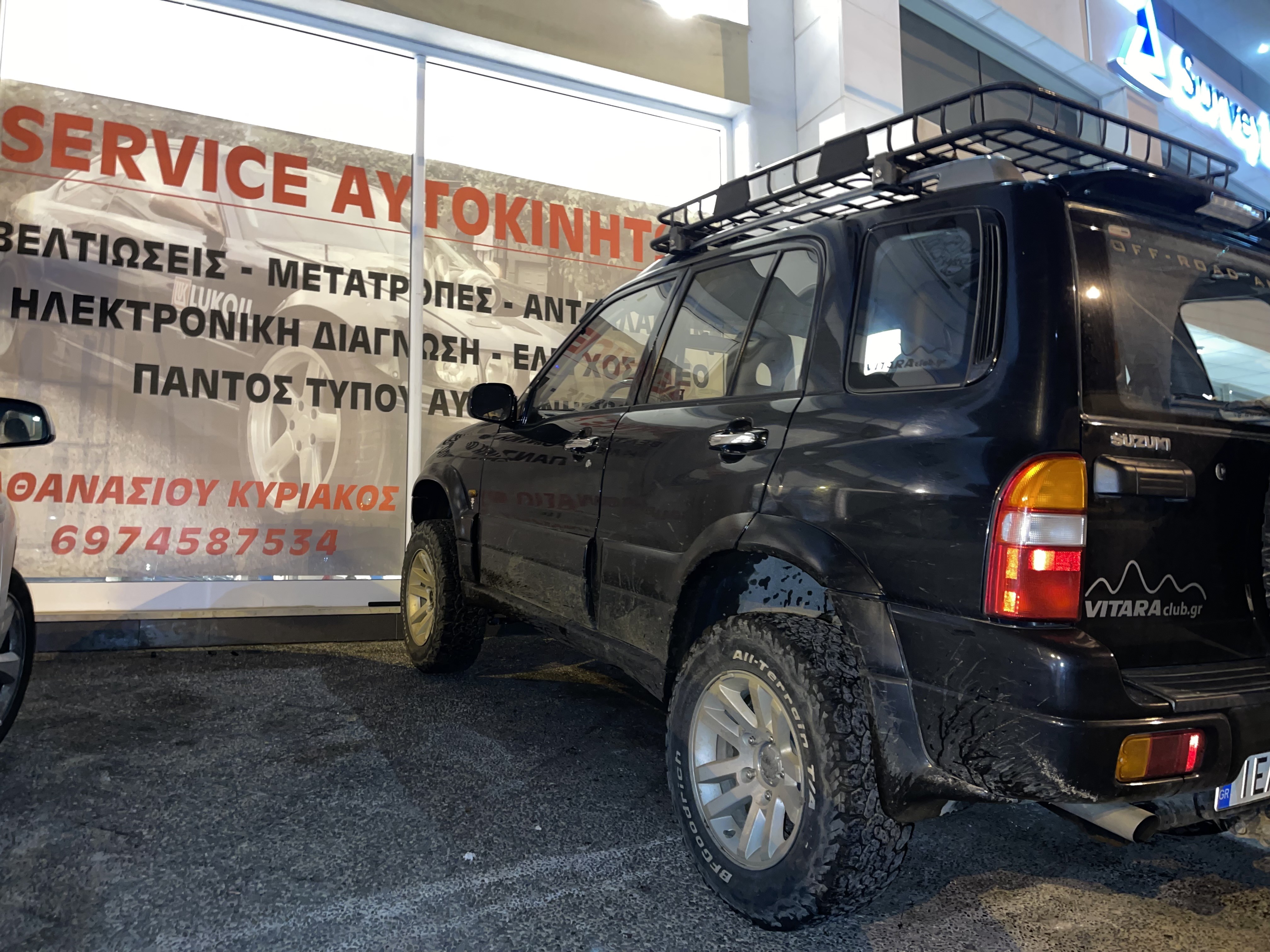

Βραδυνή φωτογράφιση για να την κοιτάω μέχρι να με πάρει ο γλυκός ο ύπνος! χεεχεχε...!!!
Ξυπνώντας σήμερα, σαν μικρό παιδί που είμαι.... έπαιξα κοντά στο σπίτι μου με τα νέα μου παιχνιδάκια!!!

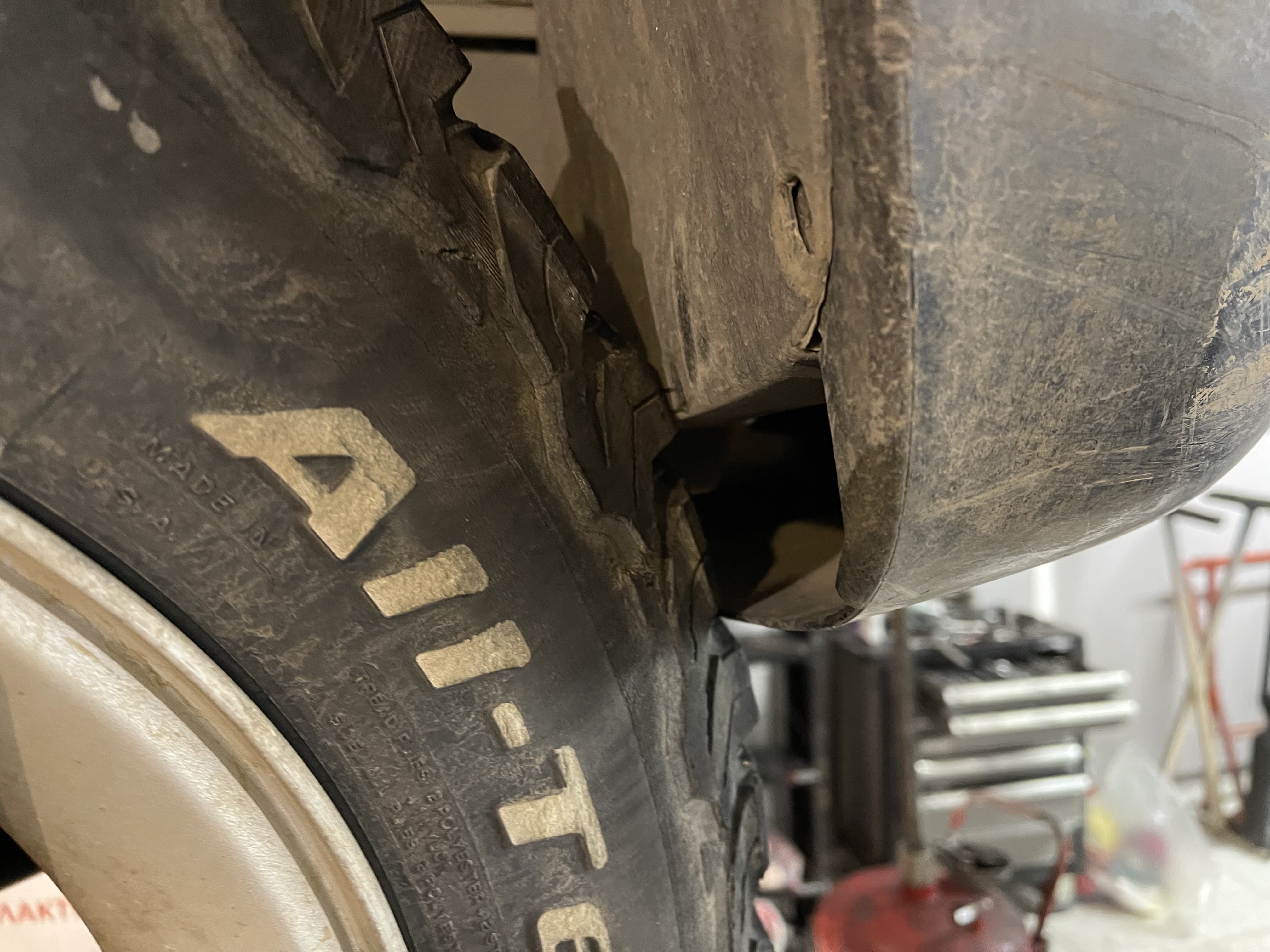

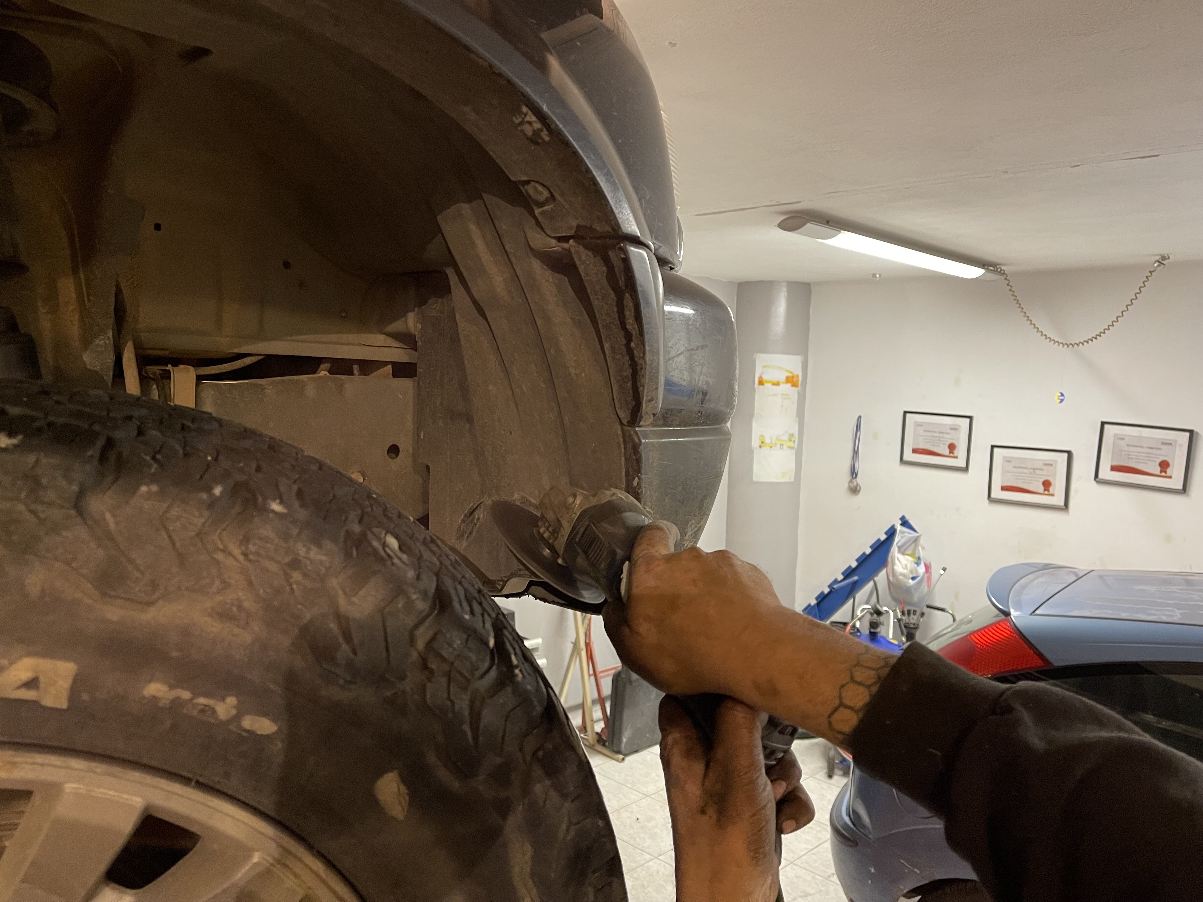

Χμμμ.... πίσω με ανησυχεί, θα χρειαστεί ένα κόψιμο για τα νέα λάστιχα....
Στο άνοιγμα δεν έχω πρόβλημα πάντως.... χιχιχι
Για να το δούμε και από πίσω πως θα γράφει στην κάμερα...(χαχαχα)
Δίψασε το καημένο.... τι να κάνω, να το αφήσω έτσι???

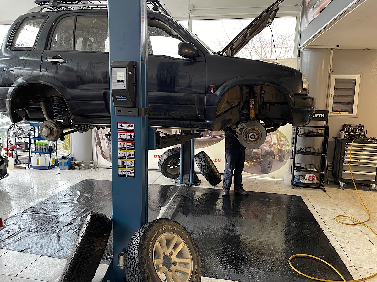

Κλείνοντας θα ήθελα να ευχαριστήσω τον Αθανασίου Κυριάκο :arrow: που για 11ώρες Σαββατιάτικα ασχολήθηκε αποκλειστικά με το αυτοκίνητό μου και με το αποτέλεσμα είμαι κατενθουσιασμένος!!! :clap: :clap: :dance: :happyhappy:

Koniordos έγραψε:Πόσο ύψος πήρες από τα ψαλίδια;
2,5cm από την κάτω βάση του ελατηρίου. Σαν σύνολο στησίματος από αμάξι σε αμάξι διαφέρει όμως… ;-)
