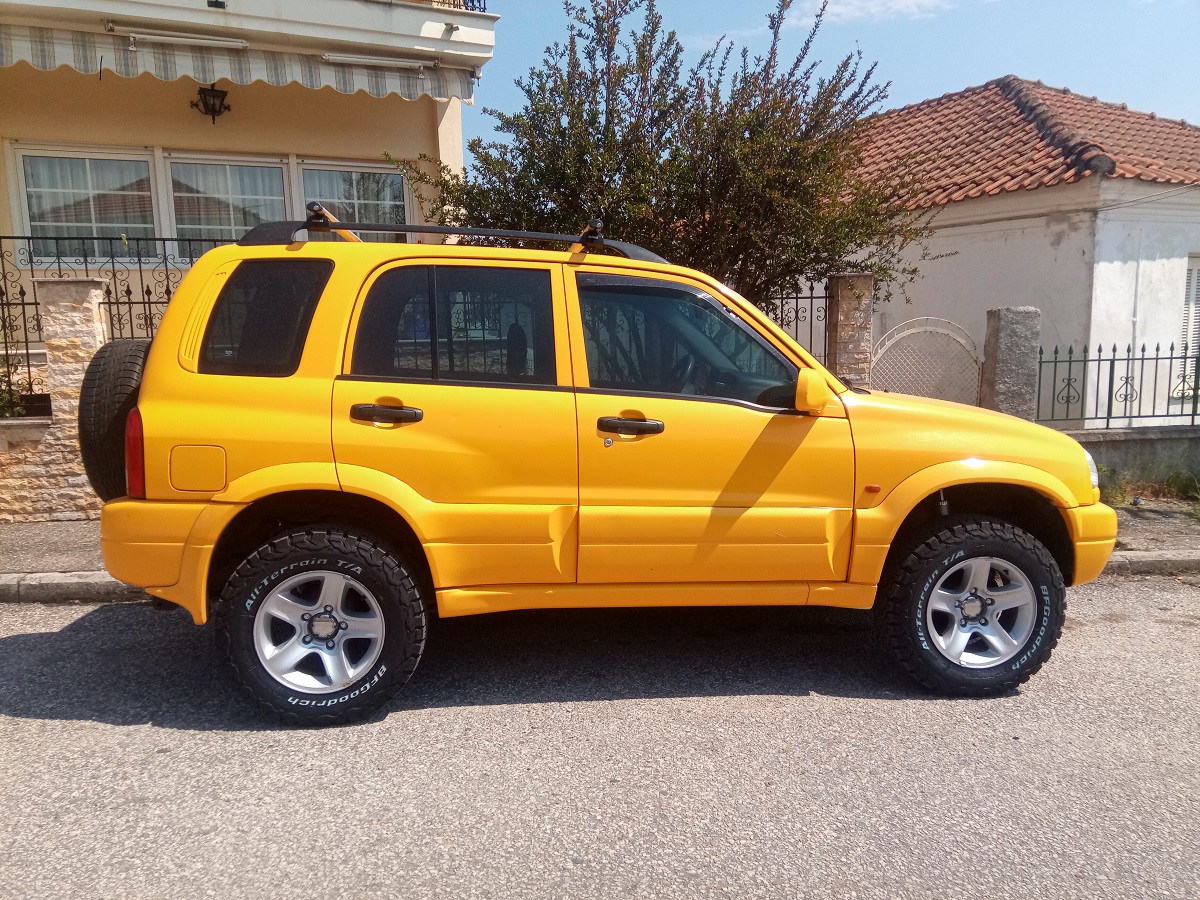

τελικα σημερα μπηκαν και τα λαστιχα BF T/A 225/70/16 εγινε και η τελικη ευθηγραμιση[απολυτα ισιο στημενο].και παμε για αλλα.ευκαιριακα ειπα να σας παρουσιασω και τον [winnie the pooh] μου.αναρτηση πληρες black raptor +6 ποντους απο μαμα.και αποστατες τροχων MF 3cm.ενα μεγαλο ευχαριστω στα παιδια που βοηθησαν στην επιλογη διαστασης ελαστικου [panoshm,costas66 και stelios8ess ].και πληροφοριακα εβαλα 40 psi και το οχημα ειναι ακομα πιο μαλακο απο οτι ηταν με μαμα λαστιχο.αντε να δουμε πιο θα ειναι το επομενο βημα.τρεχουμε για την επομενη βελτιωση χαχαχα :animals-dogrun:

Τα συγκεκριμένα λάστιχα δουλεύουν μεταξύ 26 ( σε χώμα ) και 32 psi ( οικονομική οδήγηση σε άσφαλτο ).
Νομίζω το 40 είναι υπερβολικό.

καλημερα φιλε κωστα και σε ευχαριστω πουλυ που συμμετεχεις στα ερωτηματα μου και στις ανυσηχιες μου.[ακομα πειραματιζομαι]40 λιβρες εννοω και εβαλα πρωτη φορα αυτη την πιεση σε ελαστικο επειδη ειδα στο φορουμ οτι η BF η ιδια προτεινει 40.ετσι και το εκανα και σου λεω οτι το κτυπημα σε αποτομο σαμαρακι ειναι καπως πιο κοφτο αλλα η αντιδραση της αναρτησης πιο αμεση με αποτελεσμα την καλυτερη οδικη συμπεριφορα του αυτοκινητου.τωρα μολις ηρθα απο βουνο και ειδα οτι και εκει ειναι πολυ ομαλη η πορεια του αυτοκινητου.ετσι θα μεινω προς το παρον σε αυτη την πιεση και στο μελλον θα δοκιμασω και το 32.παντως για μενα ειναι μια χαρα μεχρι στιγμης χωρις να αποριπτω την γνωμη σου για καλυτερα.και παλι ευχαριστω.

Νομίζω πιο χρήσιμη θα σου είναι η εμπειρία του Πάνου (panoshm) που έχει τα ίδια ακριβώς λάστιχα.
Κάπου είχε γράψει για τις πιέσεις των ελαστικών.

Πάω με 32psi σταθερά εδώ και καιρό και είμαι πολύ ευχαριστημένος on-road, μάλιστα ελέγχω τακτικά τις πιέσεις για να μην "πέσουν" πιο κάτω ;-)
Σε off-road σαφώς και θέλει χαμήλωμα, ανάλογα το τεραίν....
