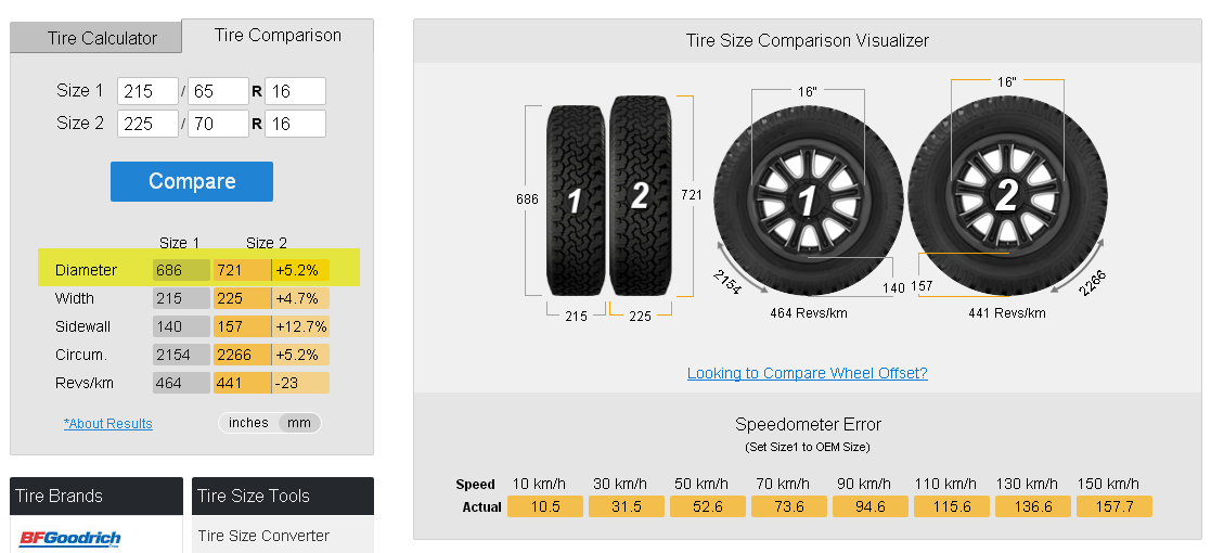

Με 2 πόντους πάλι οριακά θα είσαι πιστεύω... Είναι λάθος το νούμερο ελαστικού που έβαλες! Δες τη σύγκριση:
Από την άλλη όμως γιατί να πειράξεις την ανάρτηση και δεν κάνεις ένα body lift, αφού απλά θες να χωρέσεις ένα μεγαλύτερο ελαστικό στους θόλους; :think:

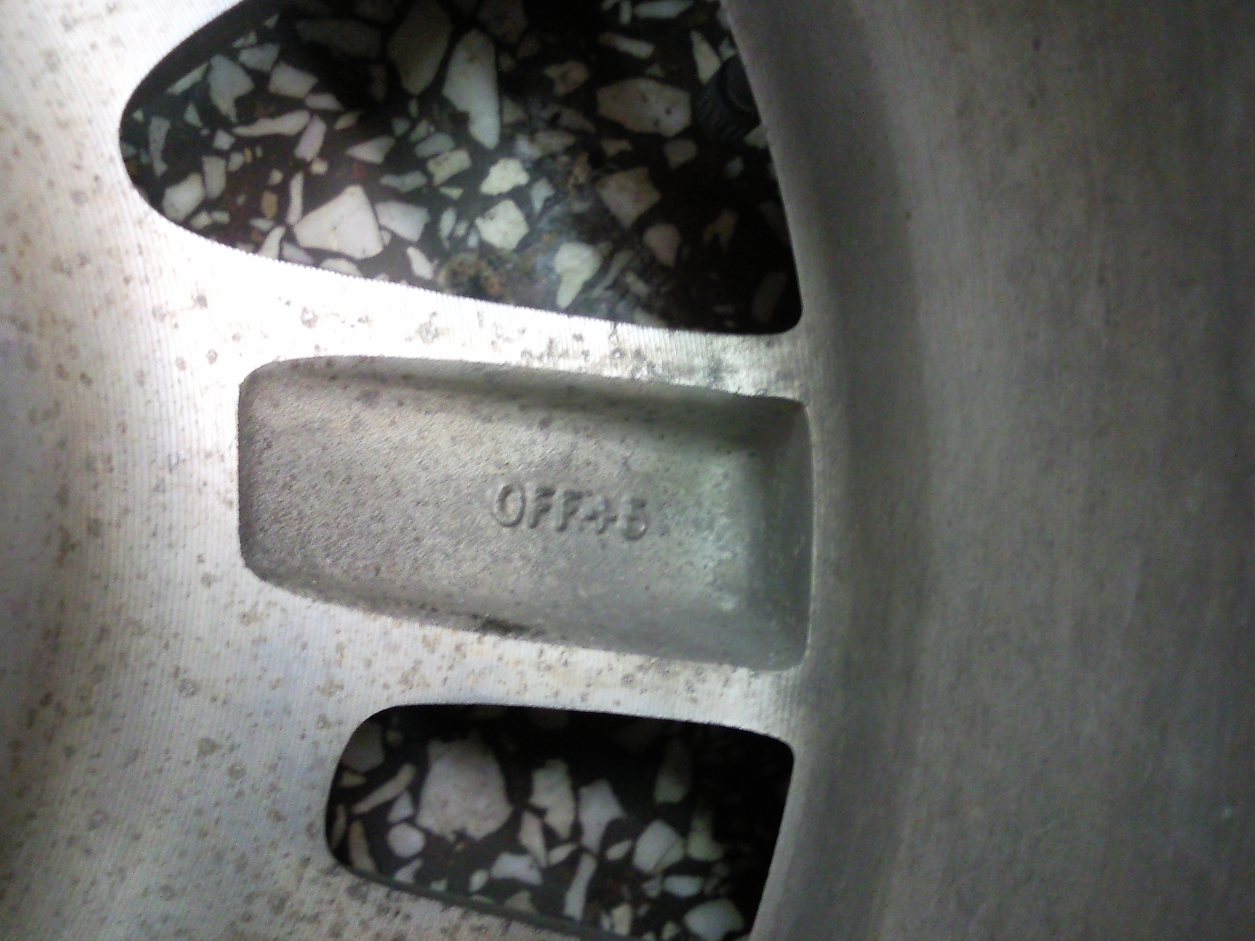

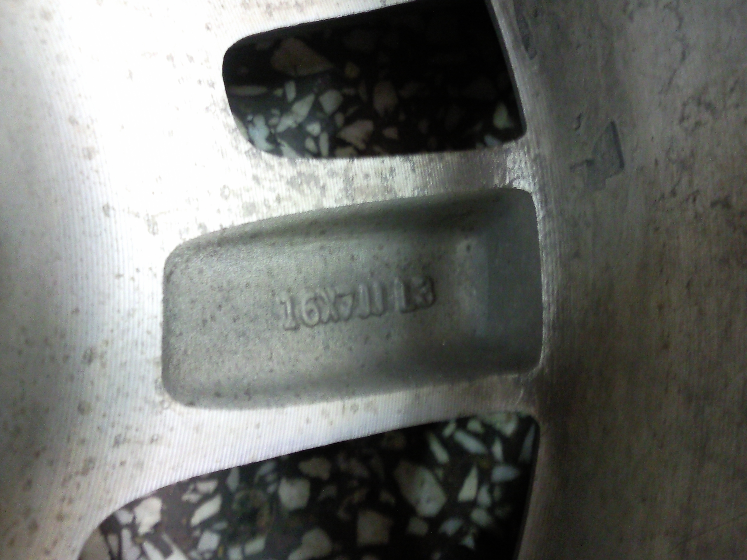

@Giannis maniatis έχω και εγώ ζάντες 16χ7 :arrow:
με offset +5 :arrow:
και από 235/60/16 μαμά διάσταση Geolander A/T, βάζοντας ανάρτηση/ελατήρια που μου έδωσαν +3cm (αρχικά) μπόρεσα και έβαλα 225/70/16 BF Goodrich. Οι αλυσίδες βέβαια έμπαιναν οριακά, σε βύθισμα έβρισκαν στους θόλους, οπότε (έτσι κι αλλιώς το ήθελα), έβαλα επιπλέον αποστάτες και έφτασα (ενδιάμεσα) στους +5cm ύψος και τελικά έβαλα μεγαλύτερους φτάνοντας τους +8cm ύψος (αυτό όχι για τα λάστιχα/θόλους, αλλά για άλλους λόγους)...
