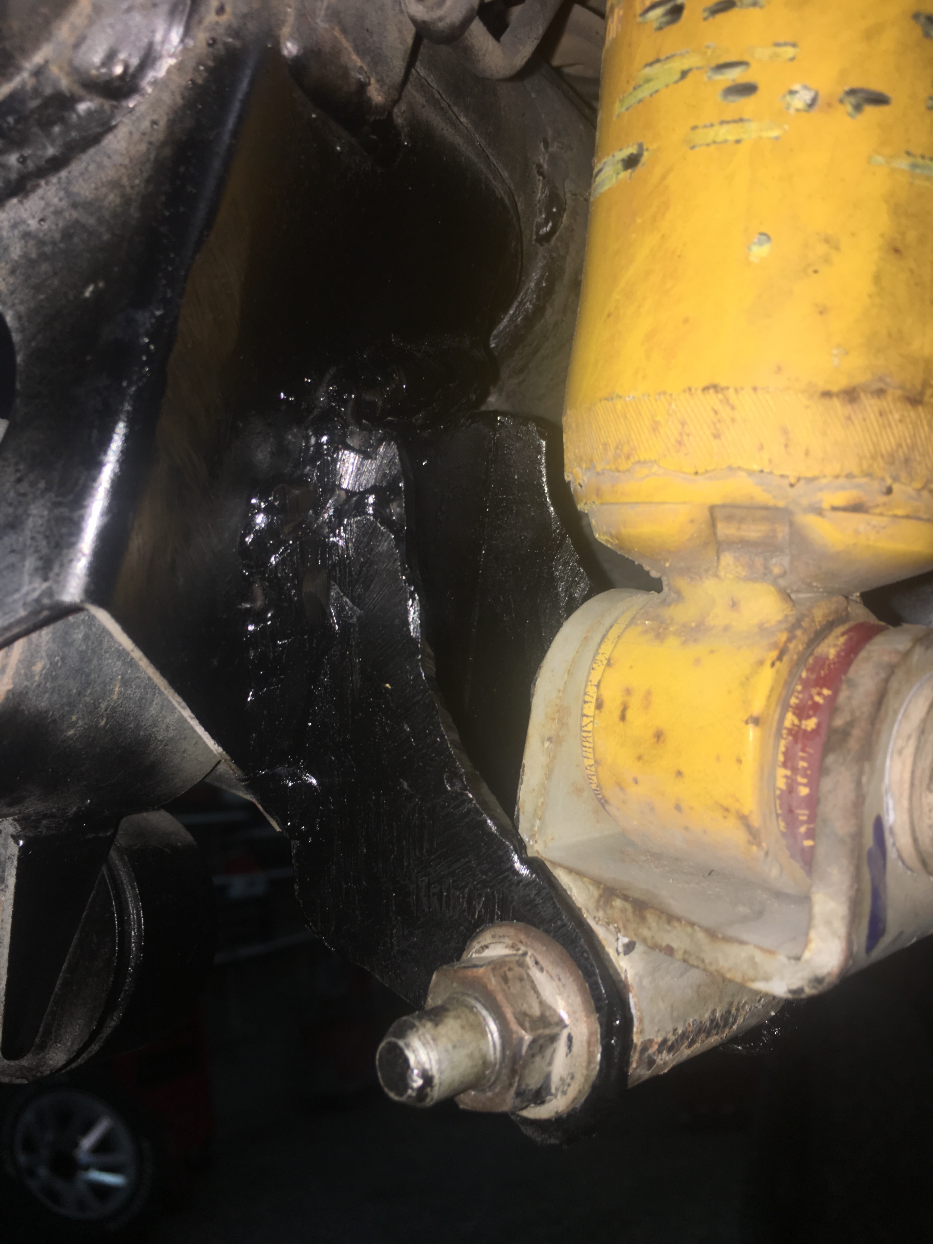

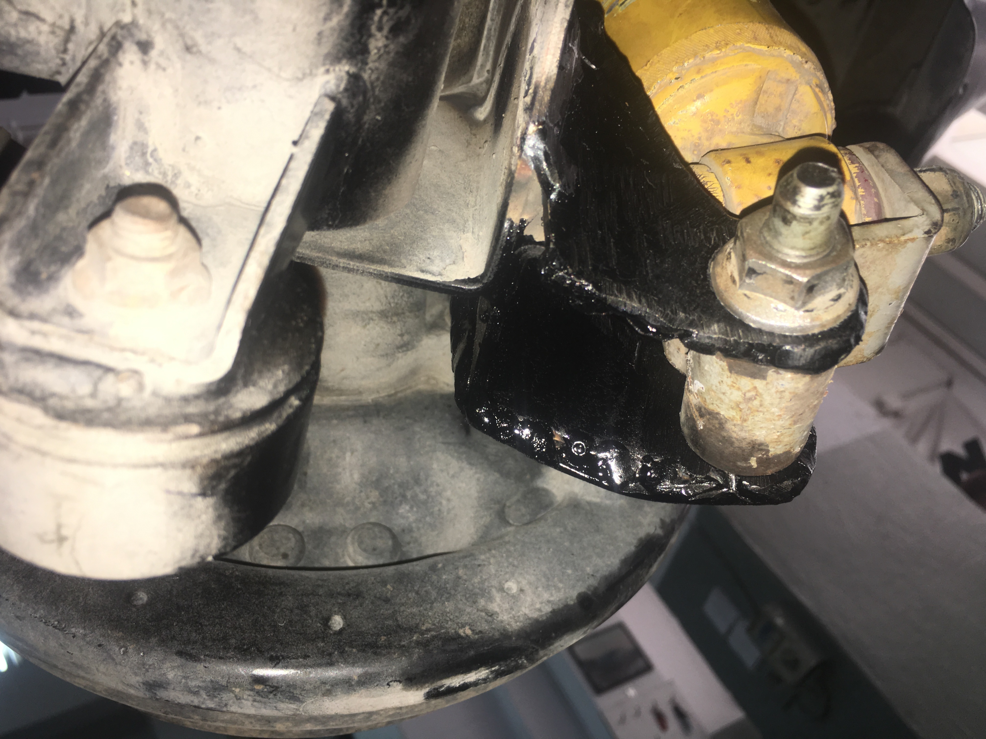

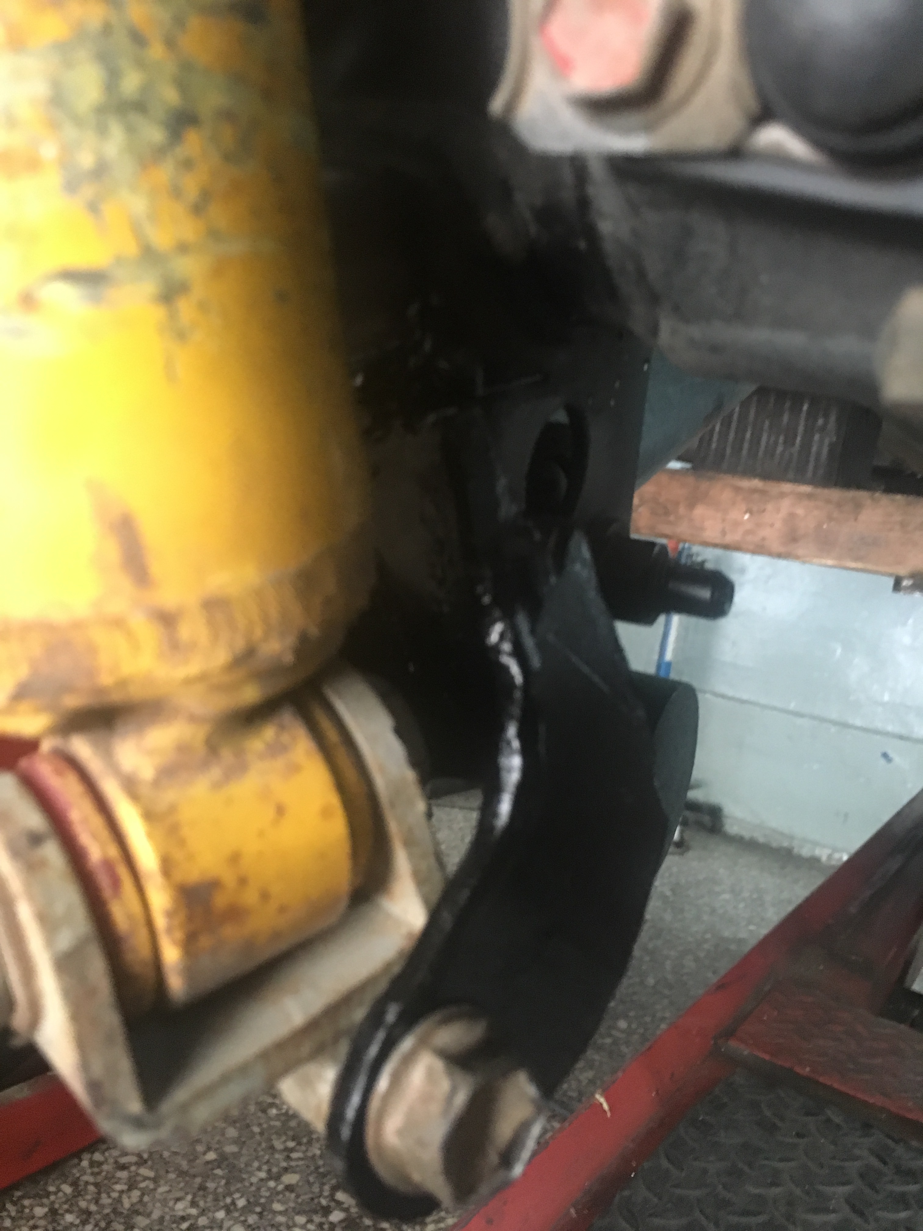

Δυστυχώς στο δικό μου, λόγω ότι η μπουκάλα του ΟΜΕ αμορτισέρ είναι ολίγον "χοντρή" :whistle: :mrgreen: και να θέλω να αλλάξω την γωνία του αποστάτη δεν γίνεται γιατί βρίσκει το αμορτισέρ πάνω στα σωληνάκια επί του άξονα...
Πάμε λοιπόν με την επιδιόρθωση: Μπήκε μέταλλο 3mm και από τις 2 εξωτερικές πλευρές, το οποίο "έφτασε" μέχρι τον άξονα και έγινε "γαζί" περιμετρικά σε όλη την επιφάνεια. Έπεσε τρόχισμα κλπ μπογιάτισμα και το αποτέλεσμα :arrow: :arrow:
Η δεξιά βάση που είχε σπάσει κολλήθηκε και μπήκε εχτρά ενίσχυση
Η αριστερή βάση ενισχύθηκε επίσης και αυτή με τον ίδιο τρόπο
