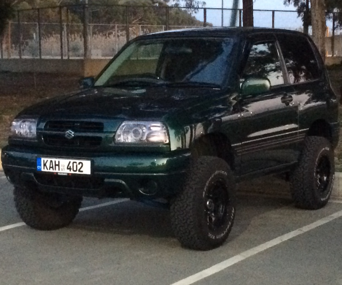

Διαφορές απο 2.0 σε 1.6
Δημοσίευσηαπό andreas46 » Τρί Ιουν 14, 2016 11:09 am
Γεία σας παιδία,
Έχω ένα escudo 2.0 όχι το v6 με χρονολογία κατασκευης του 1997 και του έχω φορίσει calmini 2.5" https://www.calmini.com/detail.php?b=2&m=7&t=1&p=747&n=
Μετά από την εφαρμογή του και μέχρι σήμερα αντιμετοπίζω αρκετά πρπβλήματα και δεν είμαι καθόλου ευχαριστημένος.
Στην συνέχεια μίλησα με την calmini και μου είπαν πως αυτό το κιτ δεν είναι σχεδιασμένο για 2.0 και μου είπαν πώς το μόνο κιτ που έχουν γι αυτο το μοντέλο είναι αυτό https://www.calmini.com/detail.php?b=2&m=5&t=1&p=1247&n το οποίο έχει την ίδια πλατφόρμα με το δικό μου αυτό που παρατήρησα όμως είναι ότι οι βάσεις διαφορικόυ είναι διαφορετικές με τις δικές μου.
Ποία η γνωμη σας και τι μου προτείνεται να κανω ;

Φίλε Αντρέα, κατ' αρχήν έχεις ένα σπάνιο αυτοκίνητο (2.0 κυβικά στο κοντό σασί).
Δεν νομίζω να είναι τραγική η διαφορά βάρους μεταξύ των δύο κινητήρων, οπότε θα σου πρότεινα να ακολουθήσεις λύσεις φίλων με τρίθυρα 1.6.
Το δεύτερο κιτ που αναφέρεις είναι για Vitara και σαφώς δεν κάνει για σένα.
Το σωστό κιτ φοράς για το αυτοκίνητό σου, οπότε συνέχισε την κουβέντα από που την είχες αφήσει. ;-)

Αντρέα, τι εννοείς ότι δεν είσαι ευχαριστημένος; Είναι σκληρή η ανάρτηση;
Re: Grand Vitara Calmini 2.5"
Δημοσίευσηαπό taxidriver06 » Τετ Ιουν 15, 2016 8:20 pm
Αντρέα σε καταλαβαίνω απόλυτα,υπέφερα περίπου έξι χρόνια. με τη Calmini .
Σε πρώτη φάση πέτα τα αμορτισέρ της Calmini,θα οδηγήσεις "άλλο" αυτοκίνητο.
Αν δέν μείνεις ευχαριστημένος,συζητάμε για ελατήρια.

Ναι η ανάρτηση είναι παρα πολύ σκληρη και έχω ενα παρα πολύ δυνατό θόρυβο μεταξύ του transferbox και του άξονα μεταδοσης ενω έχω τόποθετήσει τα πίσω ρυθμιζόμενα μπράτσα. Η επόμενη μου κίνηση αφου έχω το σωστο κιτ θα είναι η αλλαγή των αμορτισερ σε KYB. H απορία μου εδώ ειναι που θα βρώ αποστάτες και ποσο υψος πρέπει να έχουν βαση του κιτ.
Οι άποστατες πρεπει να εχουν τετοιο μηκος ωστε το αμορτισερ που θα βαλεις να βρισκεται στην καταληλλη συμπιεση(ουτε πολυ πιεσμενο ουτε τερμα ανοιχτο). Μετρα απο το σημειο που μπαινει το αμορτισερ κατω μεχρι επανω στην θεςη του στο σασι και μετα μετρα το αμορτισερ που θελεις να βαλεις. Πρεπει αμορτισερ κ αποστατης μαζι να εχουν περιπου το ιδιο μηκος με αυτο που μετρησες(κατα την γνωμη μου κ λιγο παραπανω)

andreas46 έγραψε:... έχω ενα παρα πολύ δυνατό θόρυβο μεταξύ του transferbox και του άξονα μεταδοσης ενω έχω τόποθετήσει τα πίσω ρυθμιζόμενα μπράτσα.
Ρύθμισε τα πίσω ρυθμιζόμενα μπράτσα τόσο ώστε η γωνία που κάνει ο άξονας στην έξοδό του από το transfer box να είναι ίδια με την γωνία που κάνει στην είσοδό του στο διαφορικό.

Τωρά θα προχωρήσω με αλλαγή των μπροστινών ελατηρίων με τα μαμά ή με Mad. Το αυτοκίνητο αφού βρίσκεται στις 2.5" πόσο ύψος πρέπει να έχουν οι αποστάτες ;

Δημοσίευσηαπό ΜΠΑΟΥ » Παρ Ιούλ 01, 2016 10:37 am
ξεκίνα με 1.5'' αποστάτη και βλέπεις (θα πάρεις το λιγότερο 2'' λόγω έδρασης στα ψαλίδια) άμα σου βγέι σούζα το μειώνεις..

Δημοσίευσηαπό andreas46 » Παρ Ιούλ 01, 2016 12:01 pm
ΜΠΑΟΥ έγραψε:ξεκίνα με 1.5'' αποστάτη και βλέπεις (θα πάρεις το λιγότερο 2'' λόγω έδρασης στα ψαλίδια) άμα σου βγέι σούζα το μειώνεις..
Φίλε ΜΠΑΟΥ τα ψαλίδια είναι αυτά της Calmini

Δημοσίευσηαπό ΜΠΑΟΥ » Παρ Ιούλ 01, 2016 1:38 pm
ίδια είναι η φιλοσοφία και επειδή είναι και ποιό μακριά θα ψηλώσει ακόμα περισσότερο.
Αν κάνω κάποιο λάθος ας διορθώσει κάποιος.
είναι κάτι σαν της βολές με όλμο αλλάζεις μια μοιρα και βομβαρδίζεις το δίπλα χωριό... :lol: :lol: :lol: :lol: :lol: :lol:
