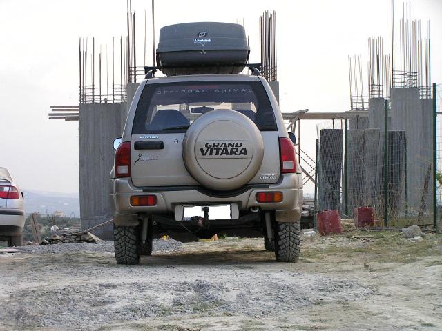

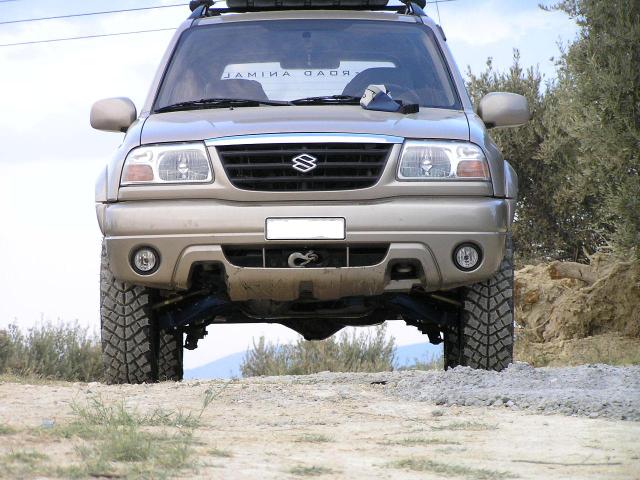

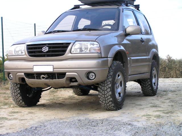

βρηκα και μια ακομη φωτο με το gv 3d παλαιο με calmini.φοραει fedima 205/80/16. το φανταζομαι με 215/85/16 πως θα ειναι. :wink:
και αλλες δυο..
Εικόνα.
το συγκεκριμενο τζηπ ειναι χωρις body lift στις φωτο.
