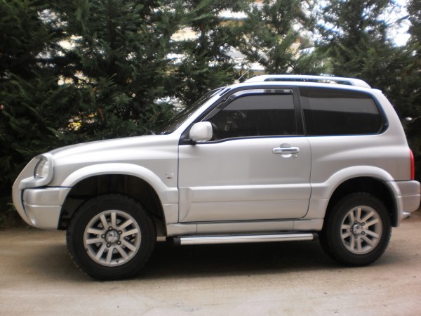

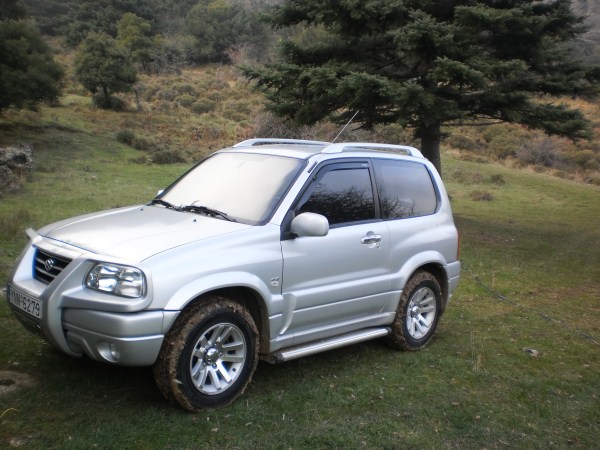

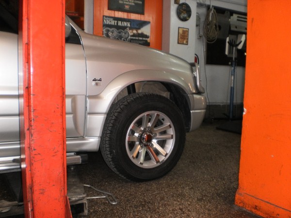

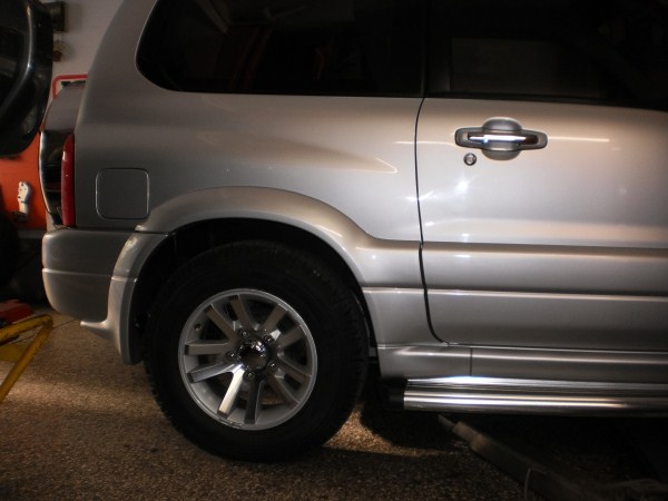

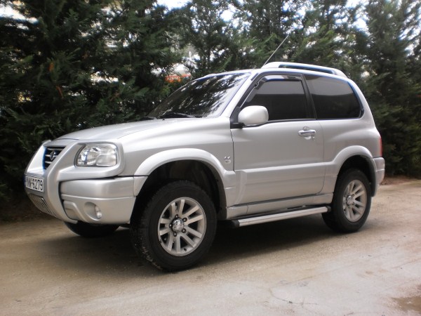

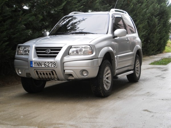

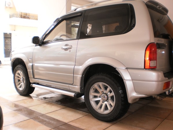

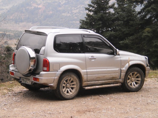

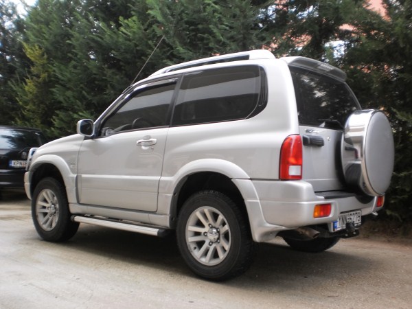

Chris σε ευχαριστω πολυ! Ημιαξονια εχω εργοστασιακα. Βαζω και μερικες φωτο που χρωσταω, αλλα ετσι νεουδι που ειμαι στο κλαμπ, ξερεις μεχρι να βγαλω ακρη.....
Λιγο πριν γινει η επεμβαση μπροστα.jpg (60.37 KiB) 4433 προβολές
Λιγο πριν γινει η επεμβαση πισω.jpg (46.19 KiB) 4433 προβολές
Πριν σηκωθει 1.jpg (77.44 KiB) 4433 προβολές
Πριν σηκωθει 2.jpg (80.24 KiB) 4433 προβολές
Τωρα 1.jpg (56.54 KiB) 4433 προβολές
Τωρα 2.jpg (68.29 KiB) 4433 προβολές
Τωρα 3.jpg (72.73 KiB) 4433 προβολές
Τωρα 4.jpg (67.27 KiB) 4433 προβολές
Τωρα 5.jpg (66.95 KiB) 4433 προβολές

panoshm έγραψε:
Λευτερης έγραψε:ΕΡΩΤΗΣΗ 1: ειναι εργοστασιακα το αυτοκινητο ισουψές ή τα γιαπωνεζακια κρινουν πως χρειαζεται για βελτιωση της γεωμετριας και της κατανομης των βαρων το πισω μερος να ειναι ελαφρως χαμηλοτερο απο το μπροστα που σημαινει οτι δεν πρεπει να τοποθετησω αποστατη 2 εκ. αλλα 1 εκ.
Εγώ το έχω ψηλώσει με MAD/OME και αποστάτες στα ελατήρια, έτσι ώστε ενώ οι θόλοι απέχουν το ίδιο από το έδαφος, το σασί (στα σημεία που πιάνει ο γρύλος) να είναι κατά 2cm "μπρουμιτιασμένο".
Πως? :arrow: Με 1,5 cm αποστάτη στα εμπρός ελατήρια (που λόγω ψαλιδιών έδωσαν 2,5 cm επιπλέον ύψος στα MAD) και 4,8cm αποστάτη στα πίσω ελατήρια
Πανο καλησπερα και καλη χρονια! Δηλ. απο εδαφος ως το σασι με ολες αυτες τις αλλαγες τι αποσταση εχεις τωρα;
Λευτερης
Δημοσιεύσεις: 44
Εγγραφή: Τετ Δεκ 12, 2012 11:11 pm
Λάστιχα: latitud cros 215/70
Suspension: MAD+KYB
Aka: το βητα
Re: Θελω να ψηλωσω 4cm και εχω τρελαθει πως θα γινει τελικα;
Δημοσίευσηαπό nick_89 » Τετ Ιαν 02, 2013 12:39 am
Ωραίος ο Λευτέρης!!!!
Δημοσίευσηαπό panoshm » Τετ Ιαν 02, 2013 12:40 am
Λευτέρη σου έφτιαξα την εμφάνιση των φωτογραφιών
Την επόμενη φορά, διάβασε αυτό: ώστε να τις βάλεις σωστά στο post σου, γιατί είναι επίφοβο να χαθούν σε κάποια εργασία του forum :!:
Επίσης ανέβαζε τες σε ανάλυση έως 1200χ900 για να φαίνονται καλύτερα ;-)
Λευτερης έγραψε:Πανο καλησπερα και καλη χρονια! Δηλ. απο εδαφος ως το σασι με ολες αυτες τις αλλαγες τι αποσταση εχεις τωρα;
Εδώ: θα δεις ότι είμαι:
Δάπεδο-σασί:
Εμπρός: 28 cm
Πίσω: 30 cm
Επίσης εδώ: θα δεις τι ρόλο παίζει ο αποστάτης στη πανάρ
Εδώ: για τους αποστάτες στην αντιστρεπτική (κοινώς ζαμφόρ),
Εδώ: τον ρόλο των repositioners στα πίσω αμορτισέρ
και γενικά μπορείς να διαβάσεις το topic από την αρχή και θα δεις αρκετά πραγματάκια ;-)

Δημοσίευσηαπό chris7gtir » Τετ Ιαν 02, 2013 2:40 pm
Λευτερη φτου φτου μην το ματιασουμε το αμαξι ειναι κουκλα.
:handgestures-thumbup: :handgestures-thumbup:
Το μονο πραγμα που με χαλαει ειναι τα σκαλοπατια

Δημοσίευσηαπό lyggas » Τετ Ιαν 02, 2013 4:11 pm
Με γειές, εύχομαι να το χαρείς όσο δεν πάει. :-)
Συμφωνώ με αυτά που γράφει ο Χρήστος πιο πάνω, αφαίρεσε τα σκαλοάτια. ;-)

Δημοσίευσηαπό vitaroulas » Τετ Ιαν 02, 2013 4:18 pm
Όμορφο! Αν βγάλεις και τα σκαλοπάτια θα δείξει ομορφότερο ;-)

Δημοσίευσηαπό manos12-74 » Τετ Ιαν 02, 2013 8:03 pm
vitaroulas έγραψε:Όμορφο! Αν βγάλεις και τα σκαλοπάτια θα δείξει ομορφότερο ;-)
πολυ ομορφο το αμαξι σου,βγαλε και τα σκαλοπατια τωρα να γινει καλυτερο
οι λογοι
1 μπηκες σε λασπες μονιμα τα μπατζακια του παντελονιου θα γινονται χαλια
2 σου μειωνει το υψος του αυτοκινητου και σε σημεια που εχεις μικρα και αποτομα σηκωματα να τακαρεις πολυ πιο ευκολα συν την ζημια που κανει στο σασι
3 σε τρακαρισμα που δεν το ευχομαι ποτε,η ζημια που θα προξενηθει θα ειναι πολυ μεγαλυτερη απο οτι να μην τα ειχες επανω,για τα περετερω μπορει να σου πει και ο κυριο kongv
φιλικα μανος ;-)

Δημοσίευσηαπό Λευτερης » Τετ Ιαν 02, 2013 10:37 pm
GiorgosN έγραψε:Λευτερη ο Πανος ακριβως απο πανω πρεπει να σε καλυψε.Αν οχι συνεχισε με τις ερωτησεις σου.Χαρα μου να βοηθησω οπου μπορω :D
Γιωργο σε ευχαριστω πολυ. Θα δοκιμασω τις αναρτησεις σε διαφορα τεραιν γιατι δεν εχω κανει παρα λιγα ασφαλτινα χιλιομετρα απο την τοποθετηση του και θα επανελθω με κριτικες και συμπερασματα κι οτι χρειαζεται βελτιωση θα γινει...Σιγα-σιγα...
Λευτερης
Δημοσιεύσεις: 44
Suspension: MAD+KYB
Aka: το βητα
Δημοσίευσηαπό Λευτερης » Τετ Ιαν 02, 2013 10:51 pm
Παιδια ευχαριστω για τα καλα σας λογια, πραγματι οποιος εχει καβαλησει το αυτοκινητο μενει αφωνος. Εγω το 'χω 2 χρονια και συγκριτικα με τον προηγουμενο ιδιοκτητη το 'χω "καταστρεψει". Οταν το ειδα για πρωτη φορα σε μια εκθεση νομιζα οτι το ανακαλυψαν στη Σουζουκι σε καποια απογραφη αποθηκης και το εβγαλαν για πωληση, τοσο καλα το διατηρουσε ο προηγουμενος, αφου δεν αντεξα του ειπα "αυτο το αμαξι το αγορασες για 'μενα...." :dance: .
Στο θεμα τωρα το λερωμα στο πατζακι το 'χω συνηθισει και το αποφευγω, οχι ομως οι συνεπιβατες :D , τη ζημια σε ενα ατυχημα οντως ειναι θεμα :think: , αλλα τα 'χω εκει ωστε με το που τα ψιλοκοπανησω καπου στο χωμα να φρεναρω τις ορεξεις μου :naughty:
Μου 'χουν ξεκουμπωθει ουκ ολιγες φορες κι ο μεγαλυτερος φοβος μου ειναι μην τα αφησω σε καμμια λασπουρια ή σε κανα χιονι, αλλα ειπαμε τα εχω σαν ειδοποιηση... Ασε που αν τα χαζεψεις ερχονται σχεδον συριζα στο υψος με το υπολοιπο σασι.. Οτι σε διαφορα περασματα εμποδιζουν πραματι....
