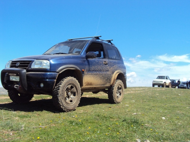

Kalavritara έγραψε:Τα λάστιχα αυτά θα σου βρίσκουν και μπρος και πίσω ΕΓΓΥΗΜΕΝΑ :!: Για να χωρέσω εγώ στο δικό μου GV τα 205/80/16, ψηλωμένο full περίπτερο, έχω κόψει τους πλαστικούς θόλους μπρος, και τον προφυλακτήρα πίσω, και αλυσσίδες δεν μπαίνουν ούτε για πλάκα... :!:
τάκη βάλε ένα πρωτογενές ίδιας κατηγορίας και διαστάσεων με ένα αναγώμωσης και άμα είναι τα ίδια να με ενημερώσεις να πάω να τα βάλω και εγώ.
γίνομαι συγκεκριμένος
kobra malatesta 205/80/16 (διάμετρος ?)
maxxis trepador 20/80/16 (διάμετρος 72εκ)
kobra malatesta 205/80/16 (διάμετρος περίπου 73,5cm εκτός ζάντας)

καλά για το φάρδος του λάστιχου δεν το κουβεντιάζω κάν...
στο hr-v φίλου μου όταν το αγόρασε φόραγε 235-60-16 ασφάλτινο 100% και του λέω και εγώ βάλε latitude cross 70-30% 215-65-16 και θα είσαι οκ, και όμως έβρισκαν λόγω διαφοράς πέλματος

Σωστά τα γράφεις Δημήτρη.
Τα αναγομωμένα είναι λίγο ψηλότερα... :!: ;-)
