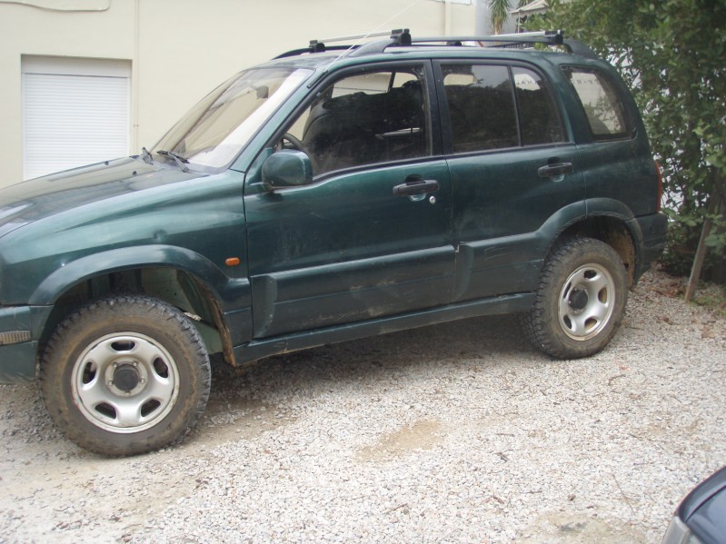

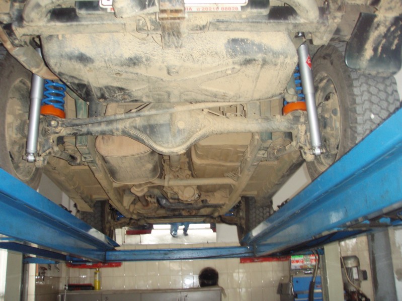

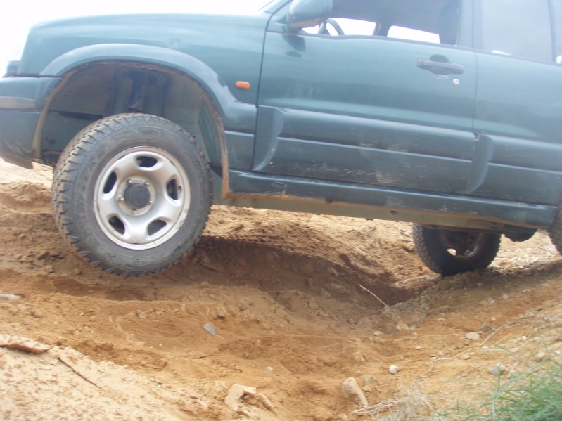

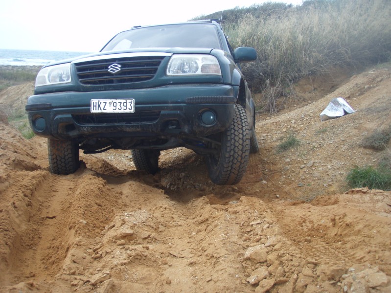

Δημοσίευσηαπό antonisgoul » Πέμ Οκτ 27, 2011 11:02 pm

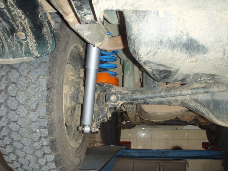

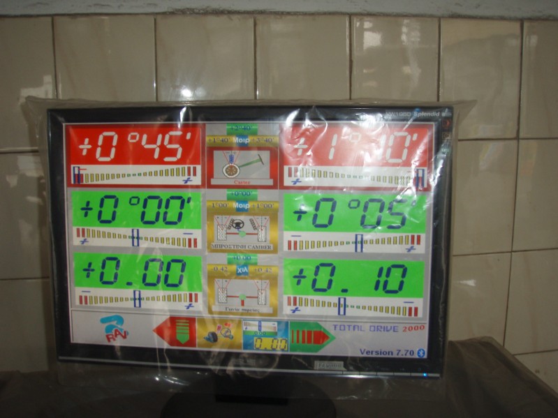

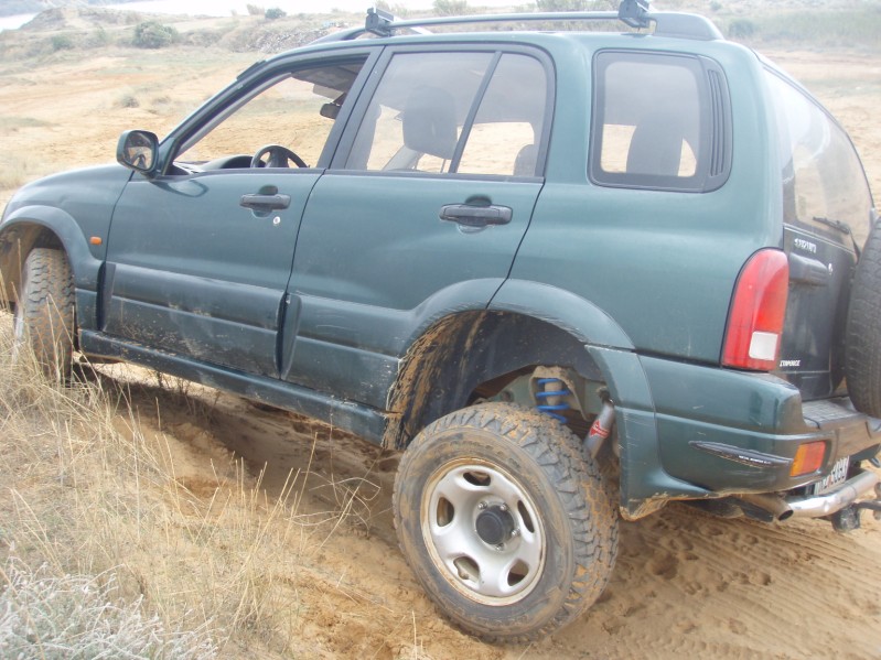

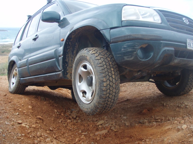

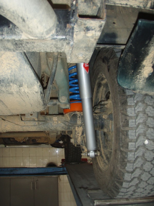

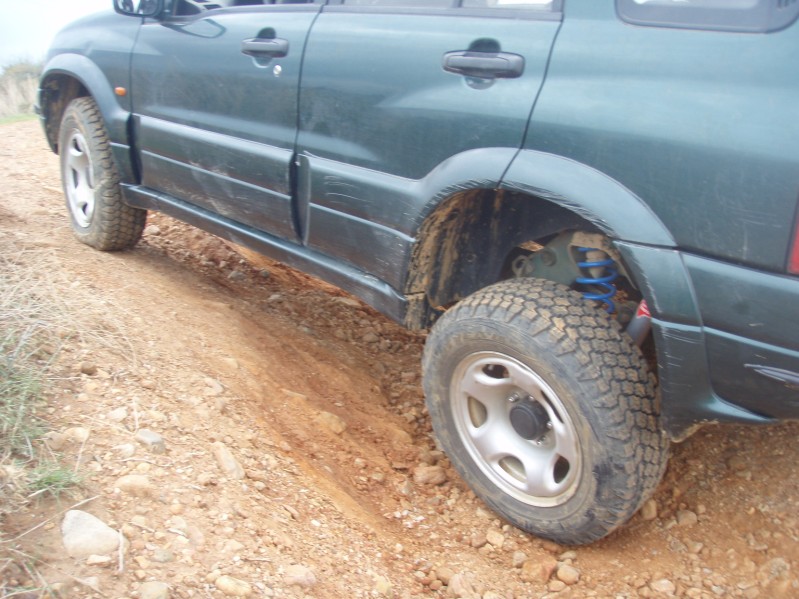

παιδια η αναρτηση μπηκε και νομιζω οτι απο ιχ που ειχα μπηκα σε offroad animal κατα αρχη θελω να σας ευχαριστησω ολους για της συμβουλες σας Πιστευω οτι αν δεν υπηρχε το vitaraclub θα ειχα κανει πατατα και θα εμπαινα σε ταλαιποριες θελω να πω και ενα μεγαλω και στο κυριακο ο οποιος με βοηθησε και με καποια πραγματα που δεν μπορουσα να βρω στα χανια και στη αποριες μου τον ζαλισα τον ανθρωπο γιατι εδω στα χανια το θεμα ψηλωμα σε vitara δεν το εχουμε Για την αναρτηση να πω οτι πηγα σε mad ελατηρια με 3,5cm ντακους πισω οι οποιοι μπηκαν απο κατω μερια (ο μηχανικος ασχολητε με αγωνιστηκα κανει χαμηλωματα)και θεωρησε οτι πρεπη να μπουν εκει ελπιζω να μην εχω προβλημα τους βλεπω και κατσαν καλα αμορτισερ kayaba μποστα με προσθηκη 4cm στο καλαμι πισω μακρυτερα και τελος καμπεροβιδες.Η πρωτη δοκιμη εγινε ηταν μικρη λογο χρονου το αμαξι περασε απο σημεια που μαμα θα εμενε το μισο αμαξι εκει βαζω και τις πρωτες φωτο

Δημοσίευσηαπό ZΗΡΕΙΑ » Πέμ Οκτ 27, 2011 11:12 pm
Καλορίζικη η ανάρτηση , φίλε ! :wink:
Πάντως μου κάνει εντύπωση η τοποθέτηση των προσθηκών στο κάτω μέρος του ελατηρίου .
Να πω την αλήθεια , δώδεκα χρόνια που ασχολούμαι με την τετρακίνηση , δεν το έχω ξαναδεί . :think:

Δημοσίευσηαπό Vasilis » Πέμ Οκτ 27, 2011 11:14 pm
Κουκλι το εργαλειο φιλε μου!!!Πιες του το αιμα!!! 8) 8) :clap: :clap: :clap:
Οσον αφορα τις προσθηκες απο κατω ας μας απαντησει καποιο μαστορι να δουμε!! :think:

Δημοσίευσηαπό char » Πέμ Οκτ 27, 2011 11:21 pm
Γρήγορα πίσω στο συνεργείο φίλε Αντώνη!
Οι αποστάτες μπαίνουν στην πάνω μεριά των ελατηρίων μόνο!!!

Δημοσίευσηαπό dpol » Πέμ Οκτ 27, 2011 11:22 pm
Με γειες Αντωνη :clap: τωρα θα εισαι πιο ανετος στο βουνο :D :D
Οσον αφορα τις προσθηκες η σωστη θεση τους ειναι στο πανω μερος, σημερα ετυχε να ειμαι στον Κυριακο οταν μιλουσατε στο τφ :wink:
Τεσπα, δες το πως θα παει, ισως δουλευει σωστα και ετσι :wink:

Δημοσίευσηαπό chris7gtir » Πέμ Οκτ 27, 2011 11:28 pm
Kαλοριζικη φιλε η αναρτηση.
Η κινηση του μηχανικου να βαλει τις προσθηκες κατω δεν μου φαινεται καλη ιδεα και αν δεν στο τεκμηριωσε κι ολας μαλλον εκανε πειραματα ή δεν εχει ιδεα
