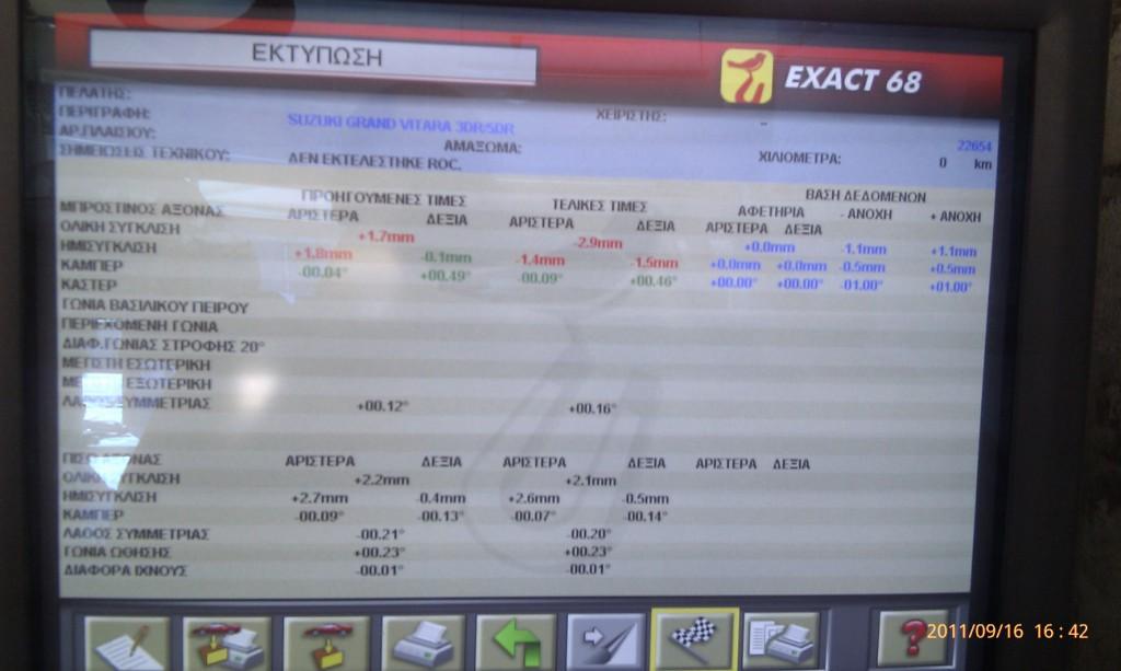

Μια ερώτηση.. Μετα τη τοποθέτηση των αμορτισέρ, μου τραβάει δεξιά το αυτοκίνητο...
Έγινε η ευθυγράμμιση την πρώτη φορά..
Πήγα και την επόμενη, κάναμε αλλαγή τα εμπρός ελαστικά και πάλι ευθυγράμμιση...
Έκανα 500-600 χλμ το ΠΣΚ, αλλά και πάλι τραβάει δεξιά...
Τι φταίει? Λάθοε ευθυγράμμιση?
Χρειάζεται φούσκες, σινεμπλόκ ή κάτι άλλο?
Αυτές είναι οι τιμές της ευθυγράμμισης...

:shock: Καλά, δεν είδε ο μάστορας ότι η σύγκλιση και ημισύγκλιση είναι αλλού για αλλού? Μόνο με το κόκκινο που έχει έπρεπε να το έβλεπε!
Κοίτα τις δικές μου τιμές μετά την τοποθέτηση MAD/OME πέρσι
Οι τιμές πριν (με τράβαγε αριστερά)
Οι τιμές μετά! (δεν με τραβάει τώρα)

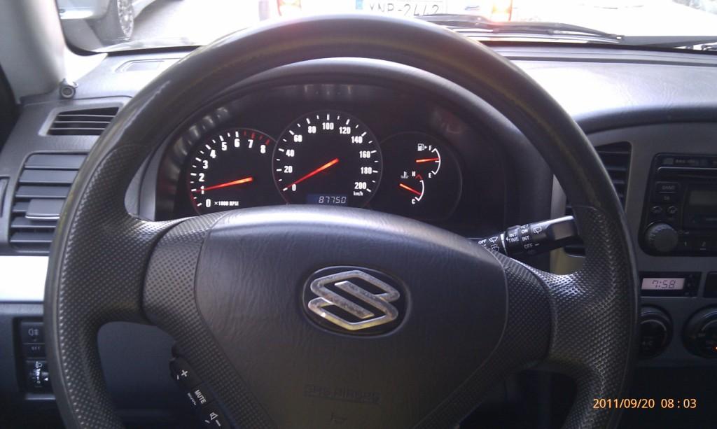

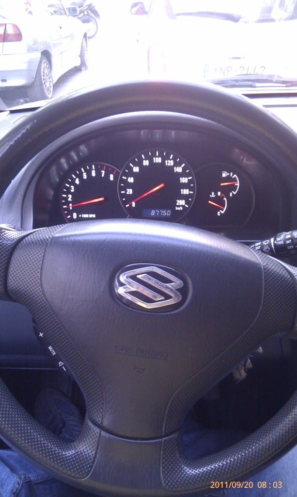

Δημοσίευσηαπό Vasbar » Τρί Σεπ 20, 2011 8:37 am
Καλημέρα...
Αυτή είναι η θέση του τιμονιού μετά την χθεσινή ευθυγράμμιση... :twisted: :evil: :evil:
Στην ερώτηση ότι γιατί δεν το έκανε πριν με τα παλιά αμορτισέρ, η απάντηση είναι ότι τα ελαστικά ήταν φαγωμένα και είχαν φθαρεί και για αυτό δεν το έκανε...
Το αποτέλεσμα είναι ότι φταίει κάτι άλλο, εκτός από την ευθυγράμμιση...
Άρα, φταίνε τα ακρόμπαρα...
Φταίνε τα σινεμπλόκ...
Φταίνε τα ψαλίδια...
Φταίνε οι μπίλιες-φούσκες...
Ψάχνω να βρω έναν καλό μάστορα για να δει το αυτοκίνητο σε όοοολα αυτά που μπορεί να φταίνε και να κάνει και ευθυγράμμιση... Τέλεια... :-x :-x :x :twisted:

Δημοσίευσηαπό Επισκέπτης » Τρί Σεπ 20, 2011 11:05 am
Πήγαινε σε έναν μάστορα να σου κάνει σωστή ευθυγράμμιση :!:
Μετά την ευθυγράμμιση , κάνε μια βόλτα και αν το τιμόνι δεν είναι ίσιο , γύρνα πίσω να στο διορθώσει .
Μην το αφήσεις όπως στη φωτο , γιατί στο ταξίδι στην ευθεία θα σου τη δίνει στα νεύρα !

Δημοσίευσηαπό Tzivitzonis » Τρί Σεπ 20, 2011 1:12 pm
Vasbar έγραψε:Αυτή είναι η θέση του τιμονιού μετά την χθεσινή ευθυγράμμιση... :twisted: :evil: :evil:
Δεν υπάρχει περίπτωση να είναι έτσι τιμόνι μετά από ευθυγράμμιση!! Απλά...δε σου έκανε ευθυγράμμιση! :twisted: Έτσι και χειρότερο ήταν και το δικό μου πριν λίγες μέρες που έκανα επισκευή της κρεμαγιέρας, λόγω διαρροής στην αριστερή τσιμούχα του ακρόμπαρου. Κατέβηκε όλη η κρεμαγιέρα, το τιμόνι ήταν προς τ'αριστερά (περισσότερο από αυτό της φωτό) και στην ευθυγράμμιση ήρθε στα ίσα. Οπότε, ναι, βρες ένα μάστορη της προκοπής!
