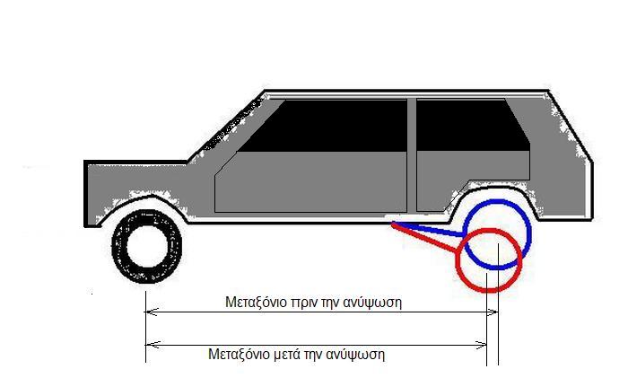

nikosk έγραψε:1) Ο αποστάτης του κεντρικού άξονα που έβαλες, τι ακριβώς κάνει; Σηκώνεται και ο άξονας ψηλότερα; Αν είναι εύκολο καμία φωτογραφία για να το εμπεδώσουμε το ...μάθημα :)
:wink:
nikosk έγραψε:2) Το ρυθμιζόμενο μπράτσο του διαφορικού, γιατί είναι απαραίτητο σε ένα τέτοιο "χαμηλό" λιφτ; Ρωτώ μήπως χρειάζεται και το δικό μου...
Ρυθμιζόμενα μπράτσα2.jpg (26.78 KiB) 3874 προβολές
Με μπλέ χρώμα φαίνεται η θέση του τροχού πριν την ανύψωση και με κόκκινο η θέση του μετά την ανύψωση.
Όσο περισσότερο "ψηλώνει" η ανάρτηση του άκαμπτου πίσω άξονα-διαφορικού, τόσο μειώνεται το μεταξόνιο!
Τα ρυθμιζόμενα πίσω μπράτσα (που έχουν δυνατότητα αυξομείωσης του μήκους τους) αντιμετωπίζουν αυτό το πρόβλημα! :wink:
nikosk έγραψε:3) Τα πίσω αμορτισέρ που είναι ρυθμιζόμενα, εννοείται ότι ρυθμίζονται ανάλογα με το ύψος που έχει πάρει το αυτοκίνητο, εξ αιτίας των αποστατών στα ελατήρια; Ή είναι κάτι άλλο;
Έχουν την δυνατότητα ρύθμισης της σκληρότητάς τους.
