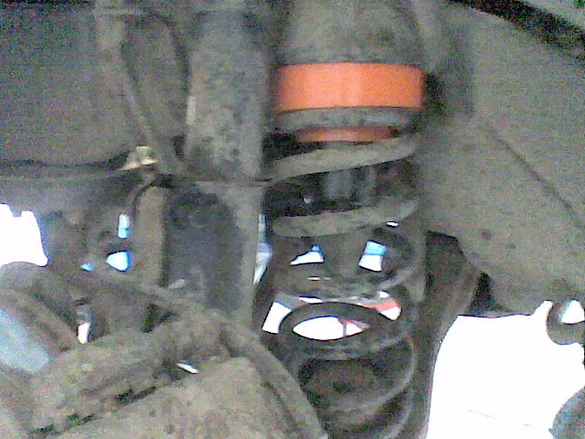

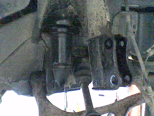

Βγήκαν τα εμπρός ελατήρια και τα αμορτισέρ
τοποθετηση αποστάτη ελατηρίου - φαίνεται και η καμπερόβιδα (που περιλαμβάνεται στο σετ)

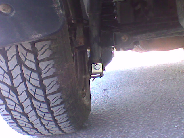

αποστάτης πίσω αμορτισέρ

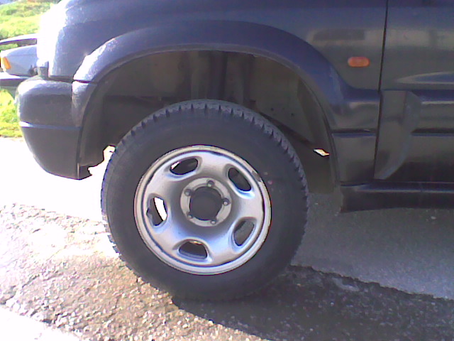

Μετά το ψήλωμα - Το λάστιχο (215-65-16) μοιάζει να κολυμπάει μέσα στο θόλο
