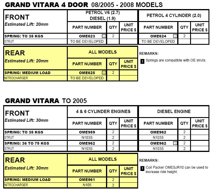

panoshm έγραψε:Γιάννη, έχω διαβάσει όλα τα post σου με το τυ έχεις περάσει και ως αποτέλεσμα "συνεργασία" βλέπω ότι χρειάζεται ρύθμιση (υπενθυμίζω αυτό: viewtopic.php?f=15&t=7261&p=134365&hilit=BiMors#p125029)
Πάνο για να δει ο BiMors τι εστί ΟΜΕ ελατήριο έκανα το εξής, μιας και φοράω ήδη τα ΟΜΕ... Έστειλα κάτω τα MAD ελατήρια με σκοπό να τα δυναμομετρήσει και μετρήσεις από λεγόμενο "αμορτισερόμετρο" (ουσιαστικά μετράει εκτόνωση, συμπίεση και γραμμικότητα της ανάρτησης ως ΣΥΝΟΛΟ) με ΟΜΕ+Monroe. Βλέποντας τις διαφορές θα εκτιμήσει τη "σκληρότητα" των ΟΜΕ και θα μου φτιάξει τα αμορτισέρ. Ούτως ή άλλως μη νομίζεις ότι η γραμμικότητά τους ή η σκληρότητά τους παίζει σε χιλιοστά του χιλιοστού! Όλο το "μαγείρεμα" έγκειται στο τι ιξώδες θα έχει το λάδι που θα βάλει και πόσες και τι είδους τρύπες θα έχει το έμβολο! :wink: Δεν πάμε να προσεγγίσουμε την τελειότητα για το "τάδε" ελατήριο! Το θέμα με το έξτρα βάρος του αυτ/του σε σχέση με το δικό μου το 3θυρο φαντάζομαι ο Μάριος (BiMors) είναι σε θέση να το συνεκτιμήσει και αυτό!
Παρεπιπτόντως παραθέτω και τους κωδικούς των ΟΜΕ για GRAND VITARA για να μην ψάχνεστε από δω κι από κει.... :wink:

Tzivitzonis έγραψε:Παρεπιπτόντως παραθέτω και τους κωδικούς των ΟΜΕ για GRAND VITARA για να μην ψάχνεστε από δω κι από κει.... :wink:
Είσαι άψογος :D
