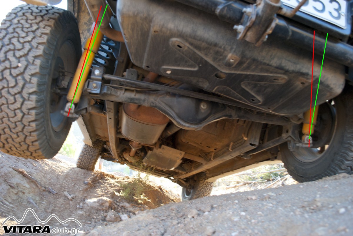

Στην βόλτα στη Πεντέλη, κατάλαβα για "καλά" πόσο σημαντική είναι η δουλειά που κάνουν τα repositioners στα αμορτισέρ....
Με την κόκκινη γραμμή είναι η ευθεία των repositioners (και η ευθεία που θα είχαν τα αμορτισέρ αν δεν υπήρχαν τα repositioners)
Με την πράσινη γραμμή είναι η γωνία κλίσης των αμορτισέρ.... Βλέπετε ότι όχι μόνο έχουν διαφορετική γωνία μεταξύ τους (αμορτισέρ με αμορτισέρ) αλλά και πόσο μεγάλη είναι η διαφορά με την "θέση" που θα είχαν χωρίς τα repositioners, οπότε καταλαβαίνετε τι ζόρι θα τραβάγανε χωρίς αυτά (σινεμπλόκ-μπουκάλα-καλάμι του αμορτισέρ...)
Μου το λέγανε (γεια σου char :D ) αλλά ποτέ δεν φανταζόμουν ότι θα ήταν ΤΟΣΟ μεγάλη αυτή η διαφορά στις γωνίες.....
Είναι ΟΤΙ καλύτερο μπορεί να κάνει κάποιος κάτοχος GV (μαζί με τις πλύμνες) για το αυτοκίνητό του :D

Ωραίος ο Πάνος, και χρήσιμη η φωτό και οι επεξηγήσεις :wink:

Αντε να το εξιγησεις αυτο χωρις φωτο! Μπραβο Πανο, ειναι απο τα καλυτερα εξαρτηματα που εχω βαλει στο Lefkouli!

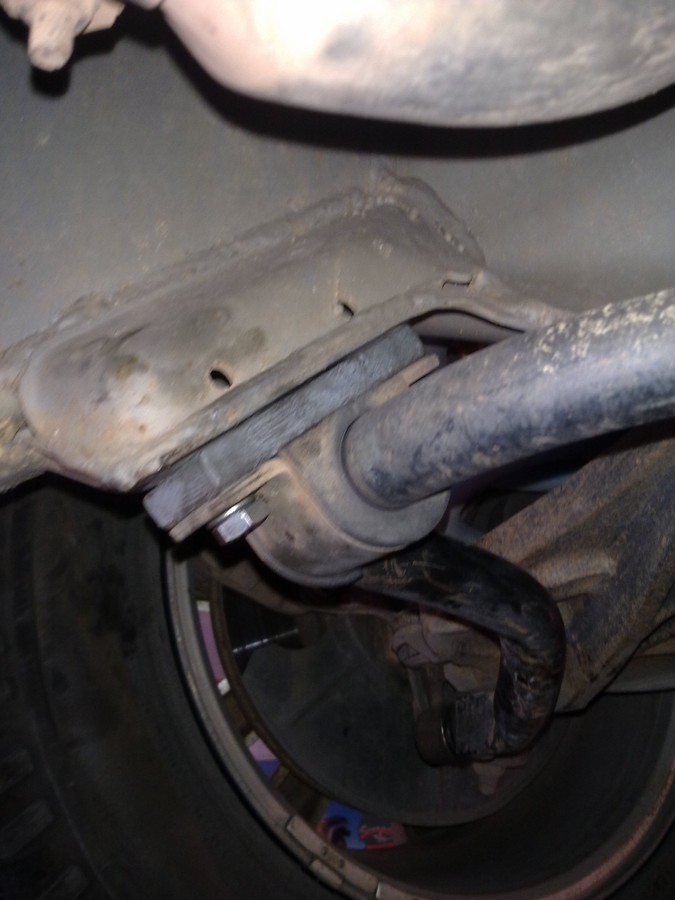

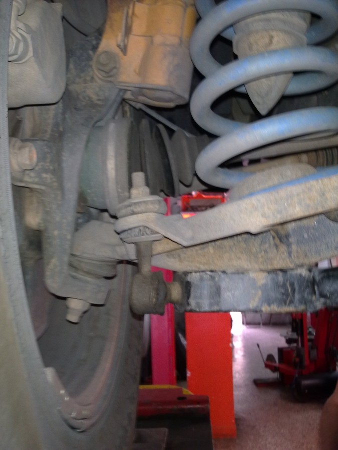

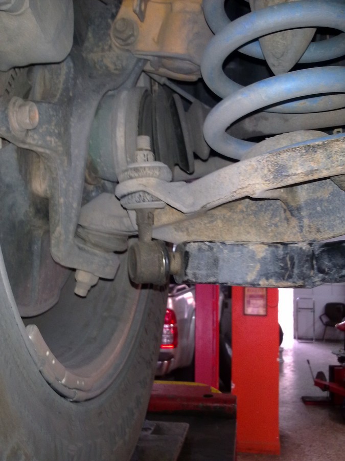

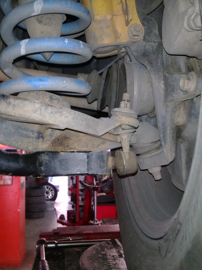

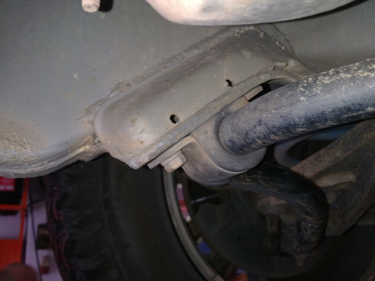

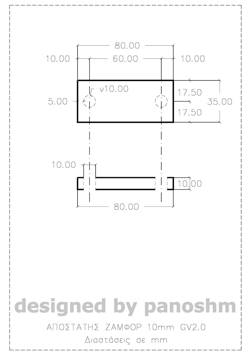

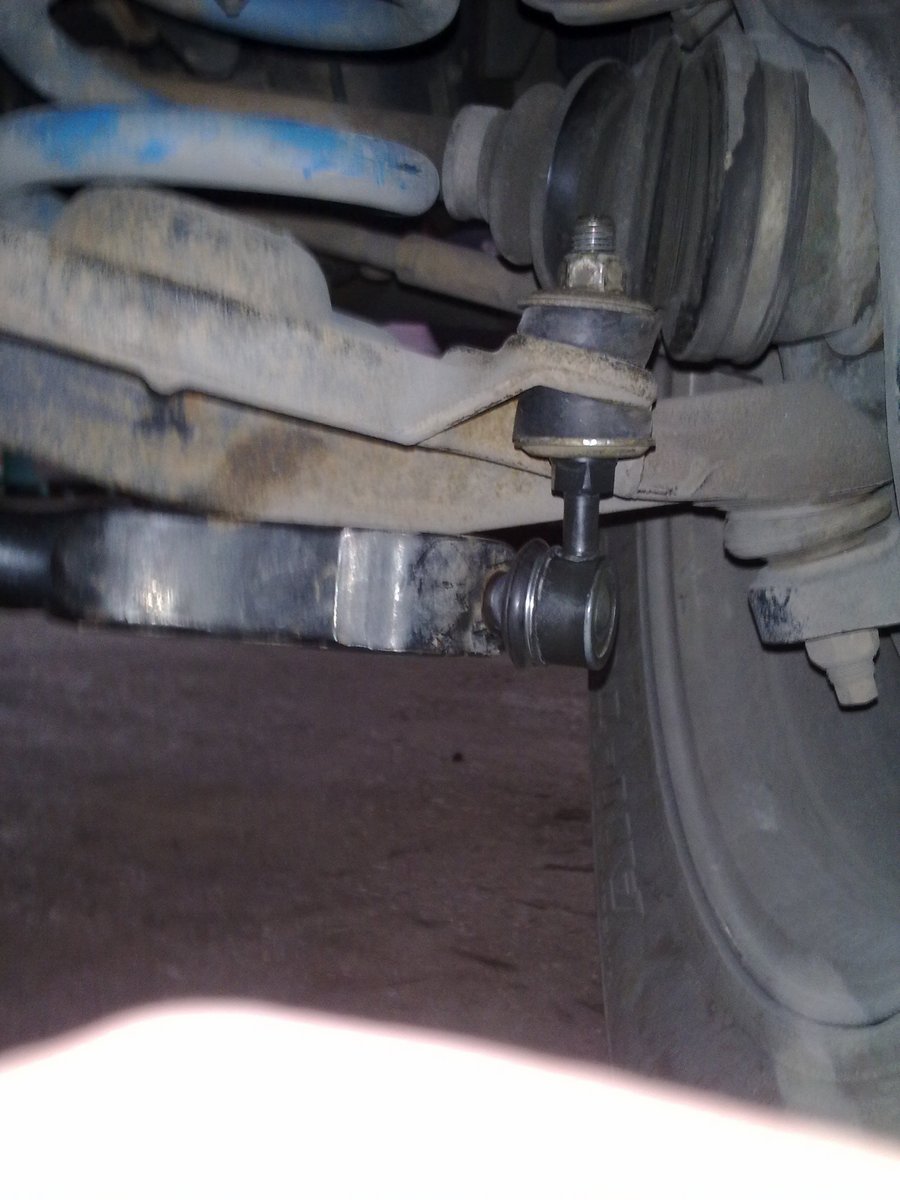

Ήρθε η ώρα και για τους αποστάτες στη ζαμφόρ :whistle:
Μπήκαν λοιπόν, αποστάτες πάχους 10mm :D
Χωρίς τον αποστάτη
Με τον αποστάτη
Το ντιζάκι χωρίς τον αποστάτη, έχει μια ελαφριά κλίση αριστερά
Με τον αποστάτη, ήρθε στα ίσια του
Να πω ότι κατά την κίνηση που κάνει η ζαμφόρ κατά το κρέμασμα, η ζαμφόρ αφού ήρθε κοντύτερα στη γέφυρα, έγλυφε την γέφυρα... αν είχα φτιάξει τους αποστάτες πάχος 8mm θα ήταν καλύτερα...... τροχίστηκε το σημείο επαφής (ίσα που έγλυψε ο τροχός δηλαδή) και βάφτηκε
και το σχέδιο για να το φτιάξετε μόνοι σας :wink:
ΥΓ: μάλλον το δεξί ντιζάκι θέλει άλλαγμα ε? :shifty: :doh:
Έχει "πάρει" λιιιιίγο....

panoshm έγραψε:Στην βόλτα στη Πεντέλη, κατάλαβα για "καλά" πόσο σημαντική είναι η δουλειά που κάνουν τα repositioners στα αμορτισέρ....
Αυτό είναι το κέρδος του φόρουμ στα διάφορα θέματα...Πάνο έχεις εξελιχθει σε Λέκτορα της τετρακίνησης και μόντας δλδ τετραμόντας!! :clap: :clap:
όταν μοιράζεσαι τη γνώση τότε σου έρχεται πίσω στο διπλό. :idea:
