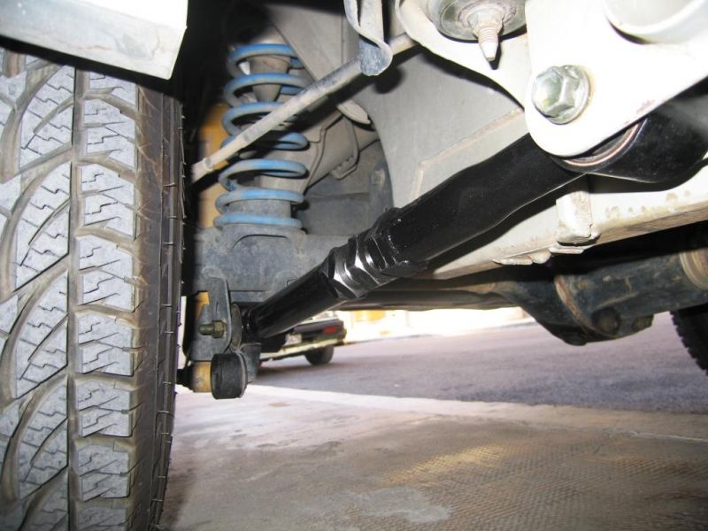

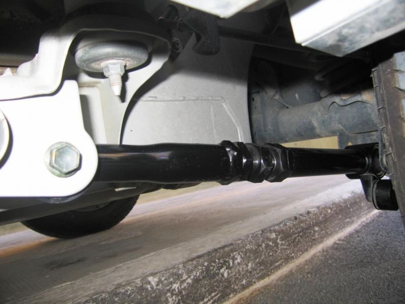

Δημοσίευσηαπό KON.GV » Τετ Ιούλ 30, 2008 10:19 pm
μια λυση στα πισω σταθερα μπρατσα ειναι η αλλαγη τους με αντιστοιχα της calmini στην περιπτωση που θελεις να ψηλωσεις το gv με αναρτηση και να διορθωσεις τυχον κλισεις του οπισθιου αξονα(οι οποιες ειναι αναποφευκτες). Τα μαμα σου μενουνε στο παταρι ομως για να τα χρησιμοποιησεις στο μελλον για βαση σουβλας! :lol: :lol: ευτυχως υπαρχει λυση και για τα μαμα!τα οποια απο αυριο θα ειναι εκτος απο ενισχυμενα και ρυθμιζομενα!και αυτην την εργασια ανελαβε ο Μιχαλης.
Δημοσίευσηαπό KON.GV » Παρ Αύγ 01, 2008 3:53 pm
Να πως δειχνουν πανω στο gv.
πολυ δεμενες και γερες.
Εικόνα.
Δημοσίευσηαπό mobile » Παρ Αύγ 01, 2008 7:37 pm
Ρε θα μας τρελλανεις εσυ!!! :roll: Τι εκανες παλι τι μπρατσα ειναι αυτα και σε τι χρησιμευουν αν δεν αλλαξεις αναρτηση?

Δημοσίευσηαπό KON.GV » Παρ Αύγ 01, 2008 8:41 pm
ελα ρε φιλαρα Αγγελε!οσο σηκωνεις το αμαξωμα απο τον αξονα τοσο αυτος "τραβιεται μεσα".οποτε τα μπρατσα αυξανουν το μηκος και επαναφερουν στο φυσικο μεγεθος τον αξονα. :wink: βεβαια στην αναρτηση που εχουμε η ρυθμιση ειναι μικρη αλλα το εχω κανει για το εγκυς μελλον...θελω να του δωσω 3-4 πονταλακια οποτε τα ρυθμιζομενα μπρατσα χρειαζονται.σιγα σιγα ομως!ολα μαζι δεν γινονται! :wink:

Δημοσίευσηαπό KON.GV » Κυρ Αύγ 03, 2008 10:42 pm
κατι επισης που ξεχασα να πω ειναι οτι η ρυθμιση στα μπρατσα γινεται αμεσα χωρις αυτα να βγουν απο το gv και πολυ ευκολα. :wink:

Δημοσίευσηαπό alex23 » Δευτ Αύγ 04, 2008 12:32 pm
πόσο σου κόστισαν?
από οτι βλέπω είναι καλή κατασκευή αλλα να του ρίχνεις μια ματια γιατι αν ξεβιδωθούν τα παξιμάδια απο το γκαπ γκουπ μπορεί να θέλει ξανα ρύθμιση.

Δημοσίευσηαπό KON.GV » Τρί Αύγ 05, 2008 10:28 am
alex23 έγραψε:πόσο σου κόστισαν?
επειδη ετυχε να ειμαι εκει οταν οι μηχανισμοι γινανε στον τορνο μου φαινεται οτι το μονο που δεν θα σπασει ειναι τα μπρατσα!τα παξιμαδια(εχουν διπλες κοντρες) δεν προκειται να κουνηθουν αν δεν επεμβει εργαλειο.Αlex εχεις πμ. :wink:
