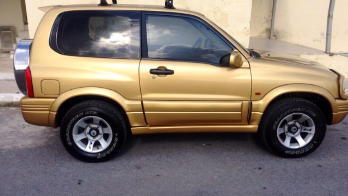

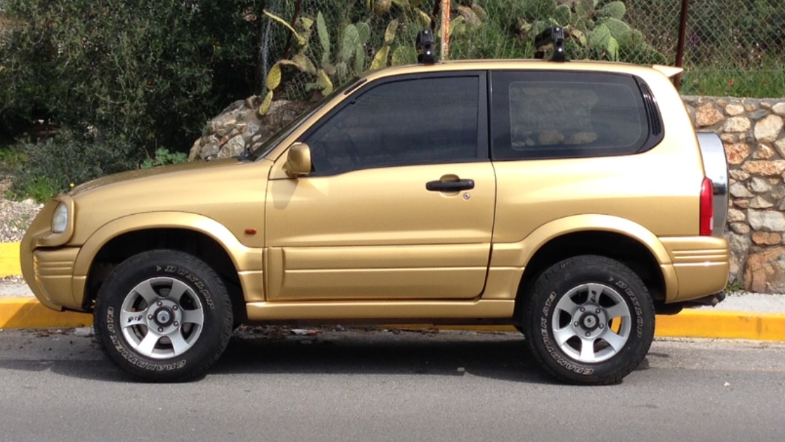

Δημοσίευσηαπό Lamproskalamata » Τρί Μαρ 11, 2014 3:49 pm
Τελικά σήμερα τελειώσαμε!ψήλωσα κ γω 3 ποντακια ικανοποιητικά φαίνονται!
Πριν
Μετα
