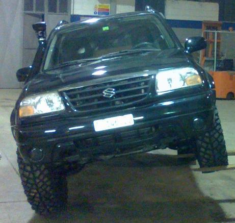

Δημοσίευσηαπό panosd » Τρί Δεκ 11, 2012 10:34 pm
Χωρις αποστατες κ με μαμα ψαλιδια. Κινηται καθημερινα,παει βουνο κ το χωνει, κανει ταξιδια Ελλαδα-Ιταλια καθε χρονο κ εδω κ 2.5 χρονια ολα οκ.
3'' αναρτηση με μαμα ψαλιδια, ρυθμ. πισω μπρατσα, εμπρ+πισω μπλοκε, αποστατη κεντρικου,αποστατη αντιστρ. κ.α.
νικος new.jpg (53.16 KiB) 11431 προβολές

Δημοσίευσηαπό lyggas » Τετ Δεκ 12, 2012 1:34 am
Mε την γωνία κάμπερ τί γίνεται είναι εντάξει; :think:
