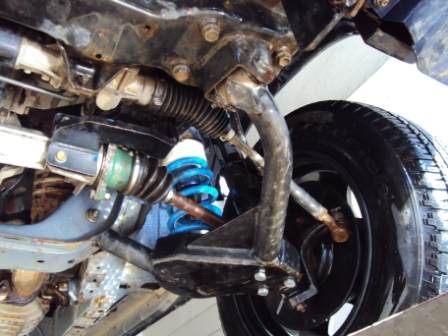

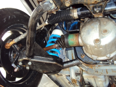

Σήμερα "ψήλωσα" περίπου 4,5" βάζοντας Calmini μπρος-πισω, ελατήρια MUD και αμορτισέρ ΚΥΒ. Το αμάξι πραγματικά μεταμορφώθηκε και έγινε απλά βράχος, τόσο στο ύψος, όσο και στις στροφές. Δυστυχώς όμως απέκτησα και ολίγον από παρκινσον - τρέμουλο στις πολύ χαμηλές ΤΑΧΥΤΗΤΕΣ (όχι στροφές). Δηλαδή είναι εμφανές μεταξύ 10 - 40 Km/h, αλλά μετά εξαφανίζεται!!! :!: :!: :!: :o :o :o :o
Σημειώνω ότι τα ζαντολάστιχα είναι σχεδόν καινούργια, και βέβαια τα ίδια, πριν και μετά την αλλαγή της ανάρτησης.
Όποιος μπορεί να φανταστεί οτιδήποτε που μπορεί να βοηθήσει, είναι ευπρόσδεκτος.
Βέβαια οφείλω να υπογραμμίσω ότι το μικρό τρέμουλο είναι λίαν ασήμαντο μπροστά στην ολική μεταμόρφωση του αυτοκινήτου, που απλά δεν παίζεται... Ένα μεγάλο ευχαριστώ στον Κυριάκο Αθανασίου για τον άψογο επαγγελματισμό του και βέβαια στον ¨αιμοδότη" Κόντζιβα για την τεχνογνωσία και την συμπαράσταση κατά την μετάγγιση. Νάστε καλά παιδιά :clap: :clap: :clap:

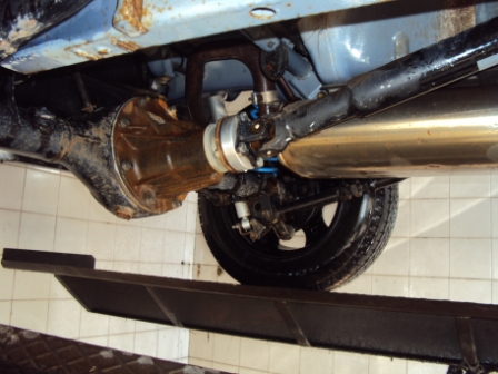

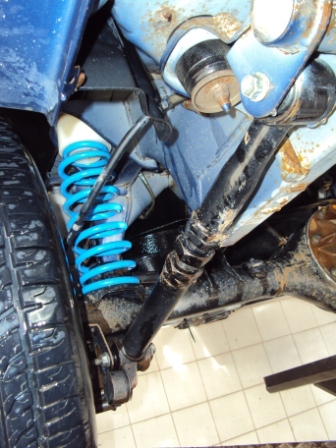

΄Οσο για το τρέμουλο, θα πρέπει να μάθεις να ζεις με αυτό. Τι ίδιο τρέμουλο έχω και εγώ. viewtopic.php?f=20&t=15380&start=45
Από ότι κατάλαβα τοποθετήθηκαν ρυθμιζόμενα μπράτσα στον πίσω άξονα για να έυθυγραμμιστεί η ουρά του διαφορικού με το άξονα μετάδοσης έτσι;
Και εγώ το έχω κάνει (τα πάνω), όμως ο συντονισμός παρόλο που μειώθηκε δεν εξαφανίστηκε. Αν δεν βγάλει πρόβλημα στο μέλλον δεν πειράζει, όλα τα υπόλοιπα είναι τέλεια. :wink:
