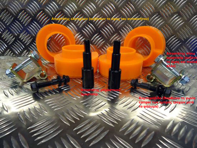

Η οικονομικοτερη λυση ειναι αποστατες.Αποστατες θα βαλεις και στα αμορτισερ για να δουλευει σωστα αλλα και στα ελατηρια για να παρεις υψος.Κανα 3 ποντακια θα παρεις απο εκει και συν τι θα κανεις με τα λαστιχα πιστευω θα εισαι μια χαρα.Για αποστατες κοιτα εδω http://www.bits4vits.co.uk/store/grand- ... at_15.html

Όπως σου είπε και ο Χρήστος η φθηνότερη λύση είναι οι αποστάτες απο ορταλόν.Αγοράζεις καινούριους ή μεταχειρισμένους ή πολύ σωστά φτιάχνεις,το ύψος που θα πάρεις θα είναι μέχρι 3,5 με 4 εκ μετά θες και άλλα....Ανάλογα με το ύψος των αποστάτων θα είναι και αυτοί των αμορτισέρ ωστε να πάρεις ύψος χωρίς να πειράξεις τη γεωμετρία.Αν ¨πιάνουν¨ τα χέρια σου δες τις ιδιοκατασκευές.Για λάστιχα υπάρχουν οικονομικές λύσεις,να ξέρεις όμως οτι άσχετα με το ύψος που θα πάρεις ο πίσω άξονας θα παραμείνει σταθερός αν θες να τον σηκώσεις μόνο με μεγαλύτερα λάστιχα στο προφίλ (εφ΄οσον δεν βρίσκουν στο θολο) :wink:

Δηλαδή, αν φέρω από Αγγλία αυτό το σετάκι, σε ελατήρια και αμορτισέρ, θα ψηλώσω περίπου (αν κατάλαβα καλά) 3,5 - 4 πόντους.
http://www.bits4vits.co.uk/store/VITARA ... d_172.html
Χρειάζομαι και κάτι άλλο; (Πείτε "όχι" :D )
Από την εμπειρία σας, θα αλλάξει κάτι από τη συμπεριφορά του αυτοκινήτου στην άσφαλτο; Εννοώ κάτι αρνητικό. (Πείτε πάλι "όχι").

Όχι θα είσαι κομπλέ. :wink:
Όχι θα έχεις την ίδια συμπεριφορά (ίσως λιγο επιρεπείς στους πλάγιους ανέμους λόγο αλλαγής του κέντρου βάρους) αφου τα ελατήρια/αμορτισέρ θα είναι μαμά. :wink: :wink:
Δεν έχει σχέση το προφίλ αν δεν θες να σηκωθείς κι΄αλλο.Ίσως χρειαστείς αποστάτες τροχών για καλύτερη σταθερότητα (αυξάνουν το μετατρόχιο). :wink: :wink: :wink:

Ρώτα και εδώ : http://www.protrack.gr/
Τα σετ που σκέφτεσαι είναι αυτό.....
και στο παραθέτω με την ονοματολογία του ωστε να ρωτήσεις :wink:

Θα χρειαστείς και καμπερόβιδες για να διορθωθεί η γωνία κάμπερ φίλε μου. :(
(Φαίνονται στη φωτό του φίλου Mastergunner)

Όταν ρώτησα αν χρειάζομαι κάτι άλλο, διευκρίνησα ότι θα προμηθευτώ το σετ (που περιέχει και τις καμπερόβιδες) :)
