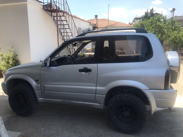

Δημοσίευσηαπό Panost86 » Τρί Φεβ 07, 2023 11:35 pm
Καλησπέρα. Μάζεψα τελικά όλα όσα χρειάστηκε για να ψήλωσω +6 το gv μου. Πήρα ελατήρια Mp ενισχυμένα από τον μυρωνηδη (έχω σκοπό να βάλω αέριο γιαυτο και ενυσχυμενα) αμορτισέρ kyb από shortage πίσω και για gv μπροστα με αποστάτες για τα μπροστινά αμορτισέρ +6 τους οποίους τους έφτιαξα μόνος μου. Το αποτέλεσμα είναι αρκετά καλό. Πήρα αρκετό υψώσουν. Το πρόβλημα μου είναι όμως ότι πίσω βρίσκει το ελατήριο στο σίδερο που έχει γύρω από το λάστιχο (κουκουναρα) αναμεσα από το ελατήριο για να μην τερματίσει και βρει. Τι νομίζετε ότι μπορεί να φταίει? Υπάρχει περίπτωση να θέλει πιο πίσω ο άξονας η να βγάλανε τις κουκουνάρες και να κόψω το λαμακι?

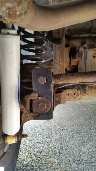

Δημοσίευσηαπό nikosk » Τετ Φεβ 08, 2023 5:11 pm
Επειδή έβαλα τα ίδια ελατήρια πρόσφατα στο δικό μου, πήγα κι τού έριξα μια ματιά.
Και σε μένα όντως ξεφεύγει λίγο από το κέντρο της κουκουναρας, αλλά δεν βρίσκει στο μέταλλο.
Εγώ έβαλα αποστάτη παναρ. Εσύ τι άλλο έβαλες;

Δημοσίευσηαπό Panost86 » Τετ Φεβ 08, 2023 11:50 pm
Εγώ μόνο τις αναρτήσεις έβαλα. Είχα ρωτήσει και μου είχανε πει ότι μέχρι +6 δεν χρειάζομαι κάτι αλλο. Λες να κοιτάξω και εγώ για αποστάτη phanar? Έχεις μήπως καμία φωτό να βάλεις να δω? Και κάτι αλλο, ζαντολάστιχα τι έχεις? Σκευτομαι να βάλω 225/75/15 με -30 offset

Δημοσίευσηαπό nikosk » Πέμ Φεβ 09, 2023 10:57 am
Panost86 έγραψε:Εγώ μόνο τις αναρτήσεις έβαλα. Είχα ρωτήσει και μου είχανε πει ότι μέχρι +6 δεν χρειάζομαι κάτι αλλο. Λες να κοιτάξω και εγώ για αποστάτη phanar? Έχεις μήπως καμία φωτό να βάλεις να δω? Και κάτι αλλο, ζαντολάστιχα τι έχεις? Σκευτομαι να βάλω 225/75/15 με -30 offset
Αποστάτη παναρ θα βάλεις σίγουρα. Επαγγελματίας του είδους μού είπε ότι μέχρι+6 με καλύπτει ο αποστάτης. Αν θέλεις κι άλλο ύψος, τότε θα πάς σε ρυθμιζόμενη παναρ.
Πρόσεξε όμως να μην κάνεις ιδιοκατασκευη τον αποστάτη, γιατί θα λασκαρει με το τράβηγμα.
Το αμάξι έχει μια εγκοπή ώστε να πατάει κ να μην "γλυστραει" ο αποστάτης, οποίος είναι κατασκευασμένος για την εγκοπή αυτή.

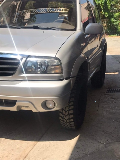

Δημοσίευσηαπό Panost86 » Τρί Ιούλ 18, 2023 5:07 pm
Παιδιά καλησπέρα. Τελείωσα τελικά με το ψήλωμα του Gv. Όλα μια χαρά. Πήρα 6 ποντους αλλά όταν το αυτοκίνητο προχωράει φαίνονται οι μπροστινός τροχοί σαν να κλείνουν μέσα. Έχω βάλει καμπεροβιδες και είναι γυρισμένες τέρμα. Το έχει μήπως συναντήσει και καποιος άλλος;

Δημοσίευσηαπό dpol » Τρί Ιούλ 25, 2023 5:10 pm
Φίλε έκανες ευθυγράμμιση μετα? Ο κατασκευαστής δίνει εως 0,60 της μοίρας αρνητική καμπερ.
Επίσης απο ενα ύψος και μετα δεν φτάνουν οι μονές καμπερόβιδες.
Τους εξι πόντους τους μέτρησες η ειναι το επιπλέον μηκος των ελατηρίων?
