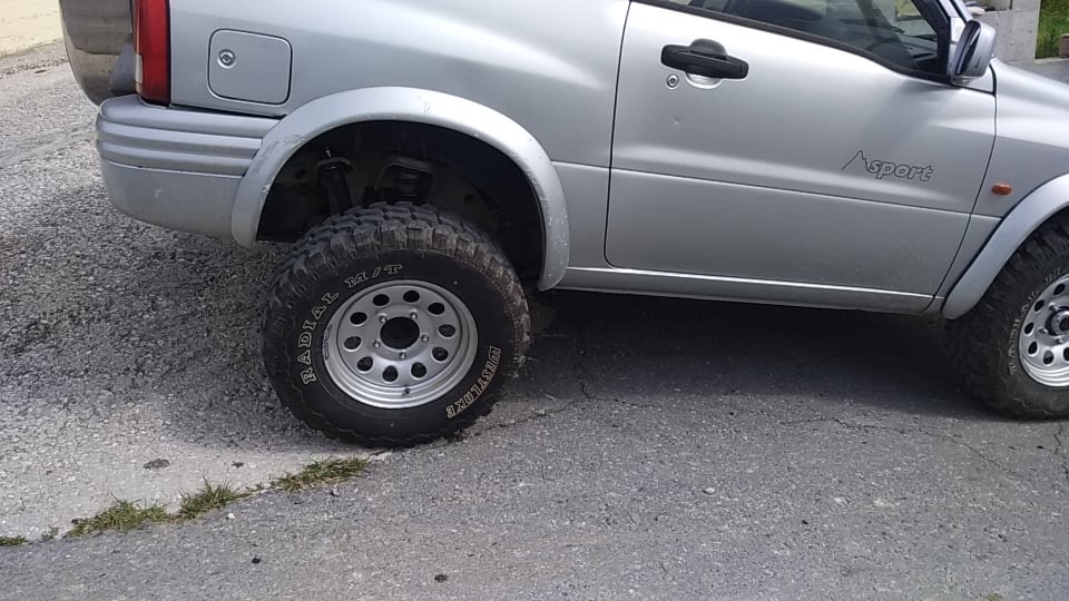

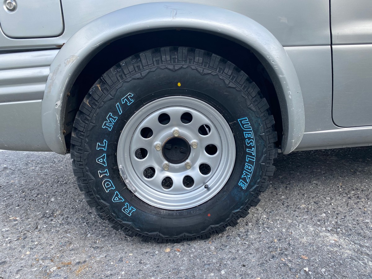

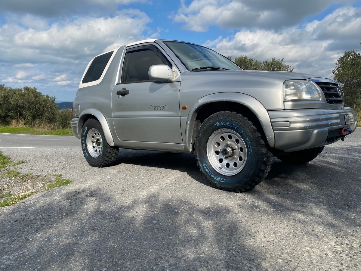

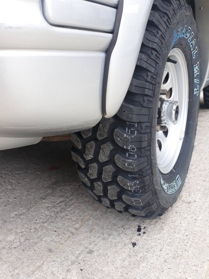

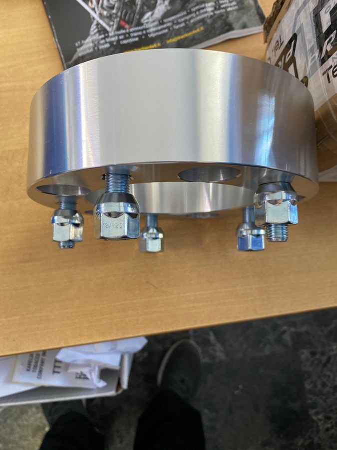

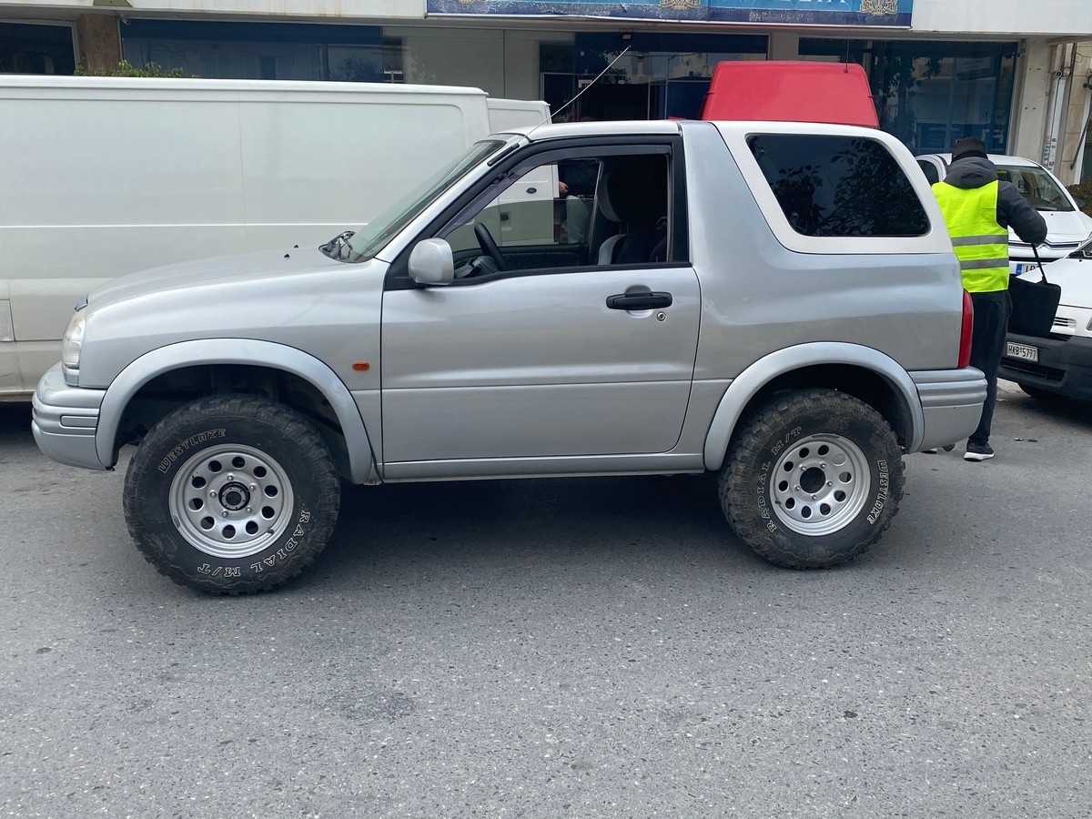

Δημοσίευσηαπό dimtsag » Παρ Απρ 03, 2020 3:25 pm
Πάμε :
Οι αποστάτες της μπροστά ανάρτησης (φτιάχτηκαν στον τόρνο) :

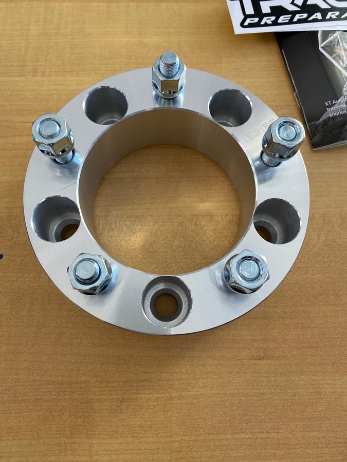

Οι αποστάτες τροχών:

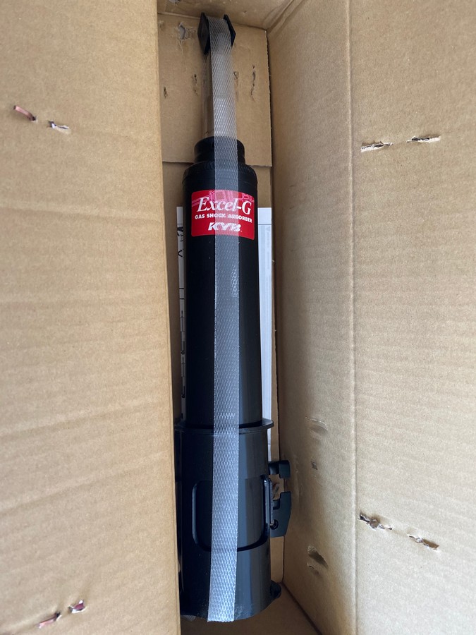

Οι αναρτήσεις : Επέστρεψα τα πίσω αμορτισέρ και τα αλλάξαμε με μακρύτερα ,
Τα λάστιχα :
Το GV πριν και μετά την τοποθέτηση των ελαστικών και ανάρτησης :
Πριν:
Μετά:

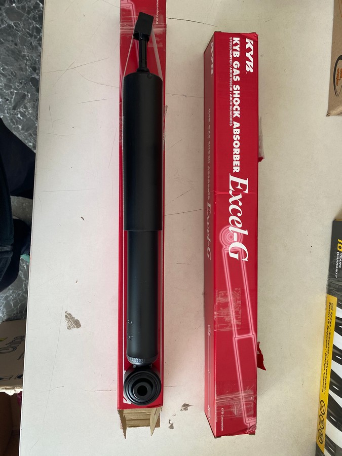

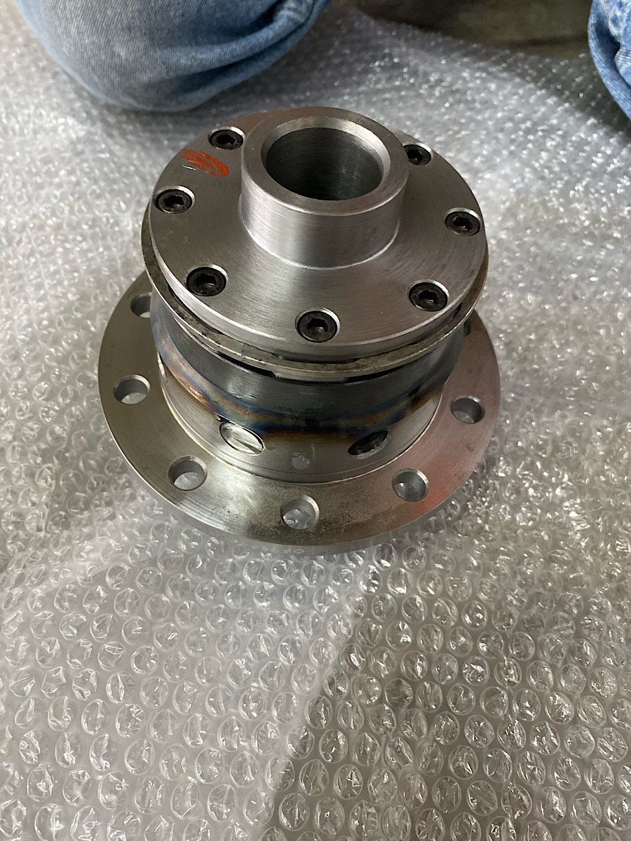

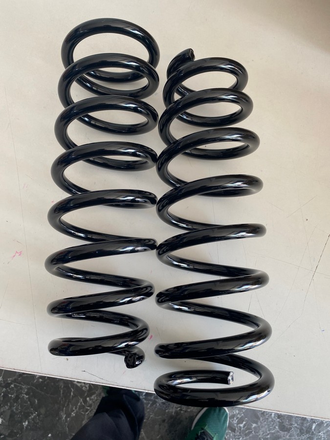

Δημοσίευσηαπό dimtsag » Τρί Απρ 07, 2020 6:09 pm

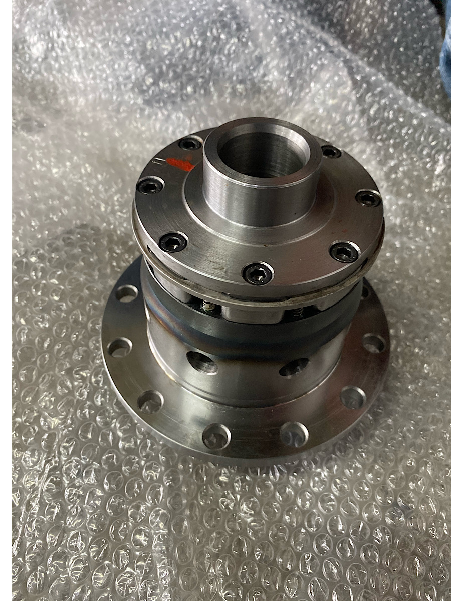

Και για το τέλος τα καλύτερα κομμάτια :

Δημοσίευσηαπό dimtsag » Σάβ Μάιος 30, 2020 4:17 pm
Καλησπέρα σε όλους,
Έχει περάσει σχεδόν ένα δίμηνο από την τελευταία μου ανάρτηση σε αυτό το θέμα και το αμάξι είναι στάσιμο. Έχω νευριάσει ,απογοητευθεί και πολλά ακόμα...
Ενώ η ανάρτηση /αποστάτες / ευθυγράμμιση έγιναν σε λιγότερο από βδομάδα το θέμα των διαφορικών έχει κολλήσει ...
Ο μηχανικός δεν έχει ασχοληθεί καθόλου και όσο σκέφτομαι πως 1500 ευρώ κάθονται μέσα σε μια κούτα χτυπάω κόκκινα μοτοσυκλέτας επιπέδου motogp ... :mad: :mad: :mad:
Όλο θα το πιάσει και όλο στο ίδιο σημείο βρίσκεται . Η θέση μου είναι ( ήταν καλύτερα) λεπτή μιας είναι στενός συγγενής .
Όμως δεν γίνεται άλλο .
Το αμάξι την Δευτέρα θα πάω να το πάρω ακόμα κι αν μου πει ότι θα το πιάσει αφού τρέμω και την σκέψη πόσο θα τραβήξει η ιστορία ακόμα , αν το κάνει βίδες καθώς μετά τι; Θα πω δέστο να το πάρω να το πάω αλλού;
Και ρωτάω κυρίως κάποιο μέλος από Ηράκλειο (Κρήτη) αν γνωρίζει κάποιο συνεργείο αξιόπιστο που να έχει βάλει τέτοιου είδους διαφορικά ή έστω να έχει την διάθεση να κάτσει να ασχοληθεί. Ιδανικά δε αν διαθέτει και ηλεκτρολόγο ώστε να συνδεθεί και το κομπρεσσέρ των διαφορικών.

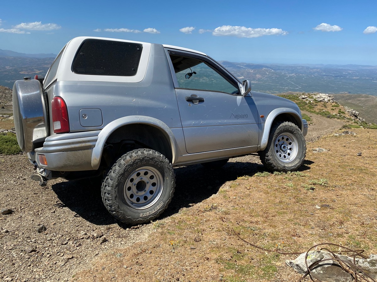

Δημοσίευσηαπό dimtsag » Δευτ Ιουν 15, 2020 3:40 pm
spy111 έγραψε:Τελικά ποιο μπλοκέ πήρες ?? μάρκα,τιμή κτλ...
Του Αμοργιανού τα μπλοκέ πήρα. Μπρός-πίσω μαζί με το κομπρεσέρ ασχέτως αν δεν το χρησιμοποιήσω ,γιατί είχα πάρει αυτό που αναφέρει ο Κώστας εδώ : viewtopic.php?f=19&t=27227
Tzivitzonis έγραψε:Το αμάξι δεν εχει κόψει; Τα λάστιχα είναι τεράστια.... :roll:
Έτσι και μπουκώσουν τα πίσω με λάσπη.... θα μαζεύεις κόπιτσες, φτερά, θόλους! :lol:
Λογικά θα έχει κόψει αλλά δεν το ζορίζω έτσι κι αλλιώς ακόμα και με τα προηγούμενα ελαστικά δεν πήγαινα πάνω απο 90-100χλμ .Οπότε καθαρή εικόνα δεν έχω ... Ασε που το λυπάμαι , μου δίνει την εντύπωση οτι θα ξε-μπιελώσει αν το πολυζορίσω! :lol:
Να φανταστείς οτι και στην κατανάλωση δεν μπορώ να βγάλω άκρη αφού μέσο όρο καίω 12.3-13 λίτρα /100χλμ...

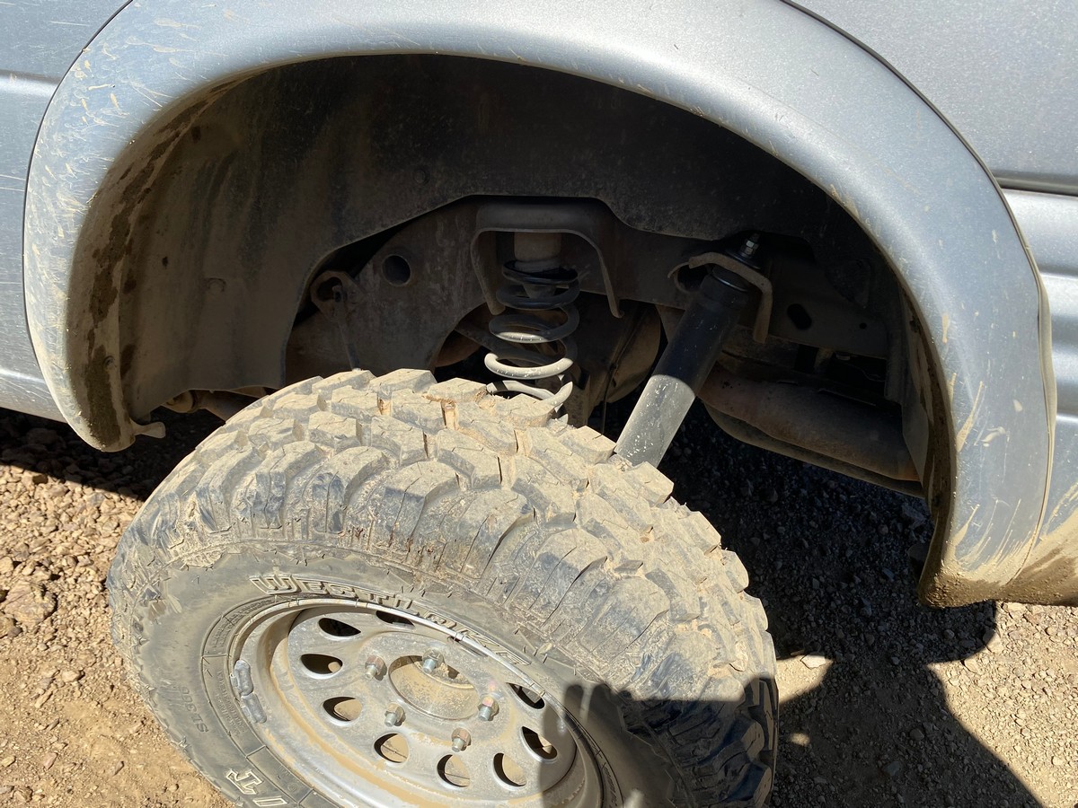

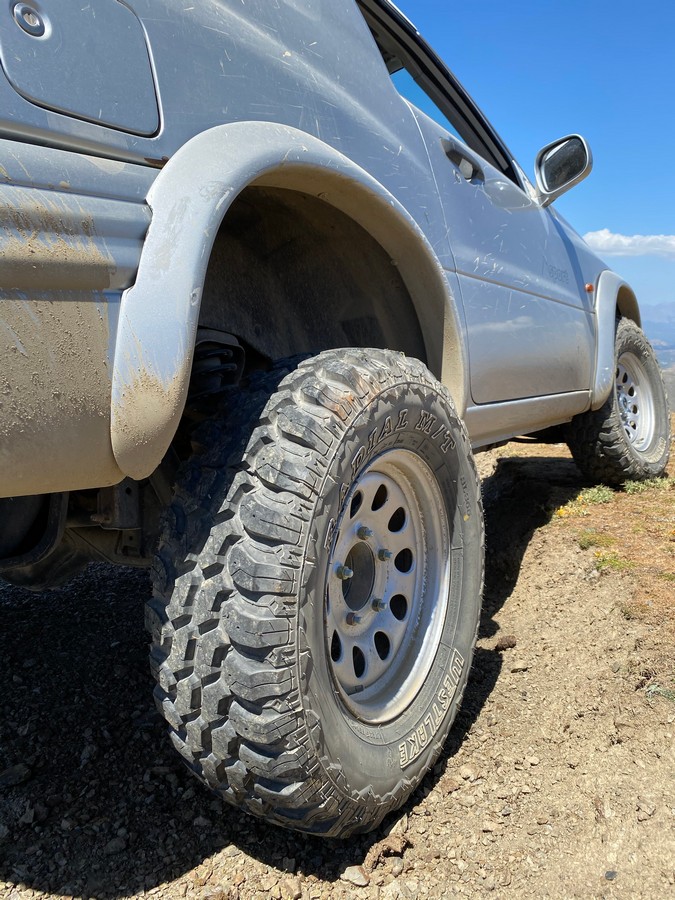

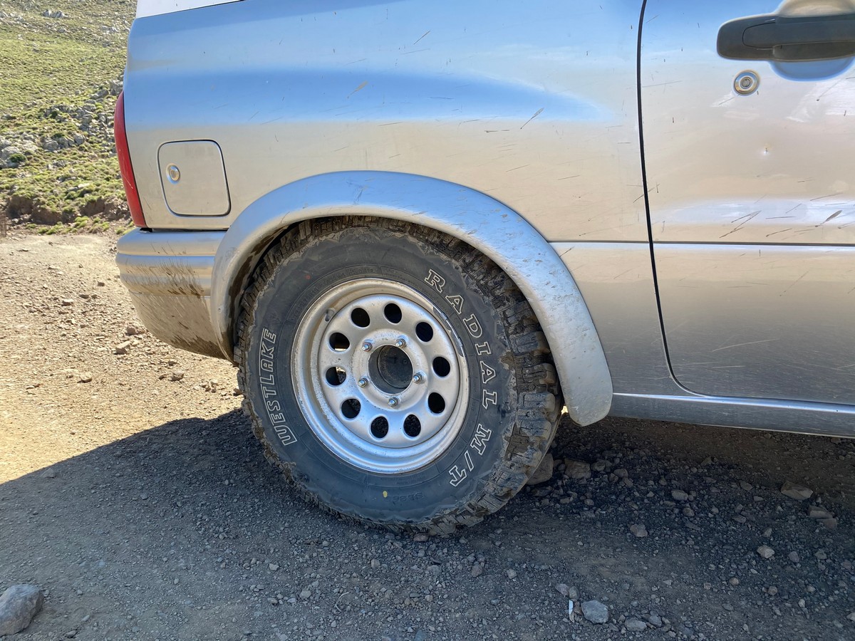

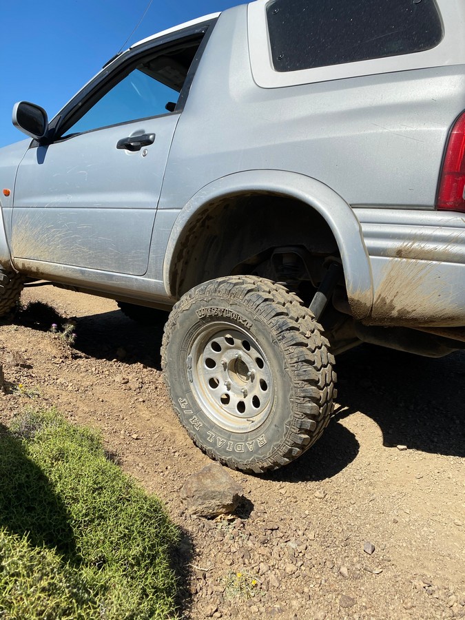

Μερικές φωτογραφίες από την βόλτα που έκανα την Τετάρτη που μας πέρασε (11/6) :
Στην 1η και 2η φωτογραφία στην μεν έκταση της ανάρτησης το λάστιχο ακόμα πατάει κάτω στη δε συμπίεση της παραδόξως δεν ακουμπάει πουθενά στον θόλο....
Πραγματικά είναι άλλο αυτοκίνητο μόνο με αυτές τις δύο βελτιώσεις , λάστιχα+ανάρτηση ...

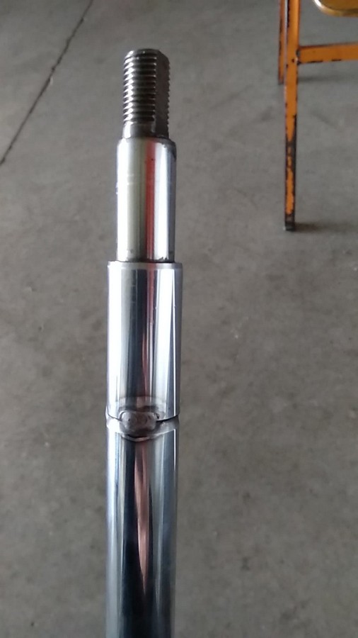

Επίσης του έκανα και την 1η ζημιά , κάπου χτύπησε πέτρα το κάτω άκρο που βιδώνει το αμορτισέρ και έσπασε την βίδα που το κρατούσε με αποτέλεσμα να κρέμεται ! Ένιωθα κάτι σαν βάρκα στο γυαλό αλλά δεν έδωσα σημασία..
