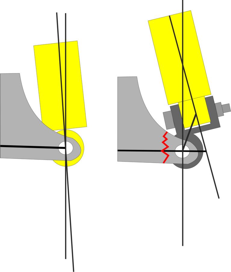

Νόμισα ότι τα reposition μεταβάλλουν μόνο το ύψος ,αλλά αλλάζουν και τη γωνία του αμορτισέρ
και κατά συνέπεια και την απόσταση από τη βάση .. Έτσι οι δυνάμεις που ασκούνται στη βάση
είναι πολύ μεγαλύτερες από αυτές για τις οποίες σχεδιάστηκαν .. Δεν θα γλιτώσουν το
σπάσιμο,θεωρώ , ούτε τα σινιμπλοκ ,ούτε και τα bumb stop ..
Οπότε μάλλον η ενίσχυση ,με την τοποθέτηση repositioner ,είναι αναγκαία ..

Καταρχήν αλλάζετε ρε παιδιά τον άξονα γύρω απο τον οποίο μπορεί να περιστραφεί το αμορτισέρ, δεν περιμένετε να σπάσει δηλ;
Φαντάζομαι ο άξονας που έχει ορισει η suzuki είναι αυτος που είναι απαραίτητος για την ελευθερία του συστήματος. Γυρίζοντας τον κατα 90ο μοίρες σίγουρα κλειδώνετε το σύστημα σε εκείνο το σημείο άρα κάτι ζορίζεται περισσότερο απότι πρέπει..

Δημοσίευσηαπό ArisR » Κυρ Μαρ 25, 2018 1:00 pm
Πολύ σωστό Αντώνη ..

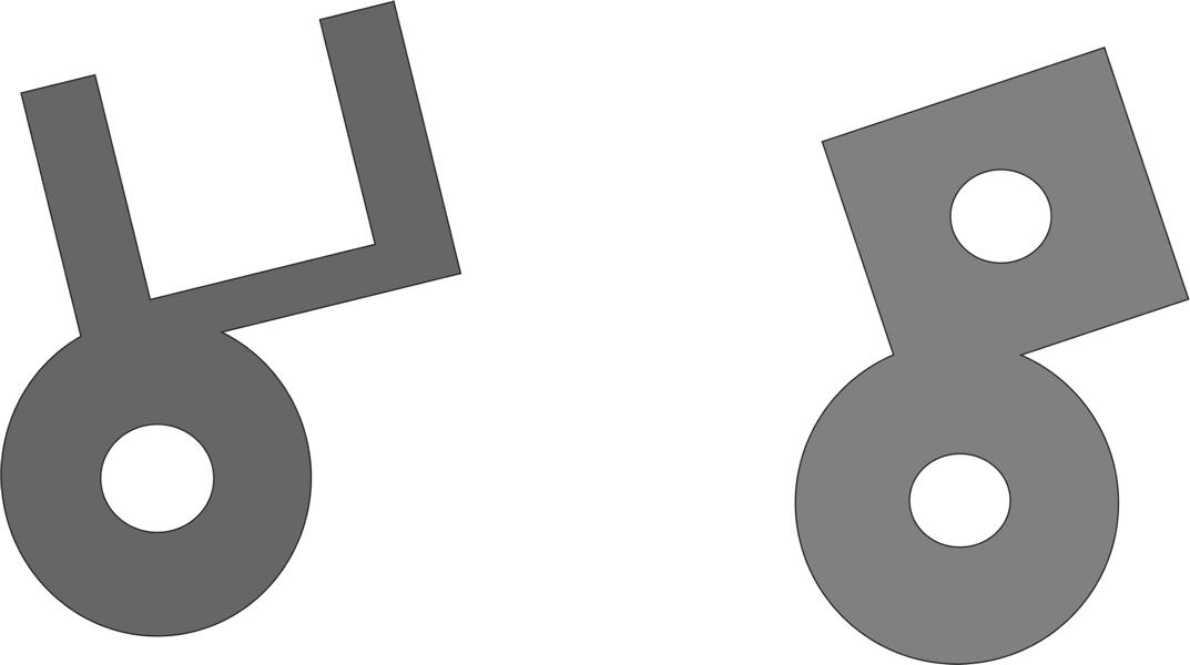

Υπάρχει κάποιος λόγος που φτιάχνονται έτσι ;
γιατί δε φτιάχνονται όπως το δεύτερο σχέδιο ;

Αλλάζουν και την γωνία που δουλεύει το αμορτισέρ και δεν χαλάνε τα σινεμπλοκ του αμορτισέρ
Επίσης η απομάκρυνση του αμορτισέρ από τον άξονα είναι επιβεβλημένη για να μπορέσεις να βάλεις πιο ενισχυμένα (χοντρομπούκαλα που λένε) όπως πχ τα ΟΜΕ

Πήγα και εγω για repositioner αλλα ειναι λαθος απ οτι ειδαμε με τον μηχανικό να ειναι μονιμα σε αυτη τη θέση. Ωφελούν μονο στα "σπασίματα" του άξονα off road και αυτο απο μια κλίση και έπειτα. Το σοφότερο θα ήταν το repositioner να μπεί σε εντελώς άλλη θέση με ball joint αν ειναι δυνατό.
