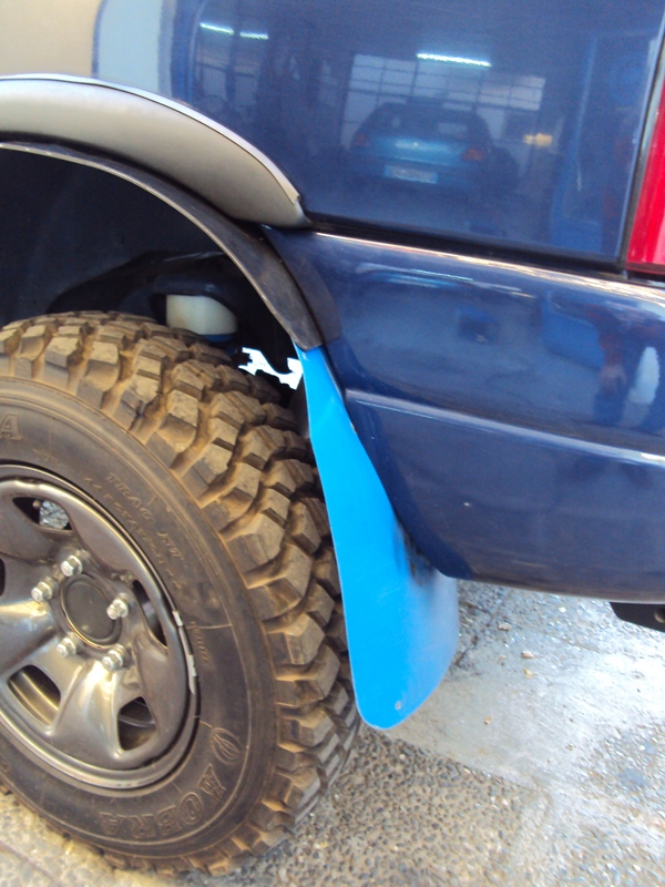

Φίλε αυτό δεν είναι μηδενικό offset με τίποτα....
Αν κρίνω από τις δικές μου είσαι γύρω στο 15 ;-)

Για την ακρίβεια, σύμφωνα με , το 205/70χ16 έχει διάμετρο λίγο κάτω από 69,5 cm ενώ το 215/75χ15 έχει διάμετρο λίγο κάτω από 70,5 cm.
Από προσωπική εμπειρία πάντως [φοράω 215/70χ16 (με Α/Τ) και 215/75χ15 (με MUD)] το αυτοκίνητο συμπεριφέρεται άψογα και μην το φοβάσαι εάν επιλέξεις αυτές τις διαστάσεις. ;-)
Για το 235/75χ15, καλό θα ήταν να μας πουν οι φίλοι που φορούν αυτή τη διάσταση. :-)
Αν κάποιος μάλιστα τα φοράει σε 8άρες ζάντες, θα ήταν πολύ χρήσιμη η εμπειρία του καθώς, στο link που δίνω παραπάνω, φαίνεται ότι ταιριάζουν με τα συγκεκριμένα λάστιχα.
Να σου επισημάνω επίσης ότι οι μαμά σιδερένιες ζάντες είναι 16άρες και οι επιλογές σου σε MUD λάστιχα, θα είναι περιορισμένες.
Με 15άρες ζάντες θα έχεις περισσότερες επιλογές.
Ένα θέμα επίσης, είναι το γεγονός ότι το αυτοκίνητο έχει body lift και γιαυτό, λάστιχα μικρότερα από 235/75χ15 θα δείχνουν πολύ "λίγα".
Ίσως να είναι καλύτερα να το αφαιρέσεις. :idea:

Νίκο αν αφαιρέσει το body lift θα βρίσκει σίγουρα στους πίσω μαρσπιέδες στο παραμικρό χαντάκι :!:
Εγώ με παρόμοια ανάρτηση, ταλαιπωρήθηκα πολύ να χωρέσω τα 72άρια (και με αποστάτες ζαντών 5cm), και τελικά έκοψα θόλους μπρος-πίσω και προφυλακτήρα πίσω :!:

Kalavritara έγραψε:Νίκο αν αφαιρέσει το body lift θα βρίσκει σίγουρα στους πίσω μαρσπιέδες στο παραμικρό χαντάκι :!:
Με 215/70χ16 ή 215/75χ15 δεν βρίσκει πουθενά!
Αυτά φοράω και δεν έχω body lift.
Έχουν 70,5 cm διάμετρο και όχι 72 cm! ;-)

Καλημερες! Μου φαινεται βρηκα μια λυση για αρχη...
Θα παρω απο ενα φιλο μου μια τετραδα 235*75-15 με 7" ζαντα να της βαλω πανω να δω τι παιζει.
και αμα δεν κατσει η φαση σωστα, θα παω μετα στο 205/80/16 αν και οπτικα ξερω δεν θα μου αρεσει... :(

το 235.75.15 θα σου πάει μια χαρούλα :!:

συμφωνω και εγω με αυτην την διασταση, αμα πας σε 205/80/16 θα ''βαρινεις'' λογο αναγομωσης.

Δλδ τα 235-75-15 δεν ειναι βαρος??? Το ιδιο η κ παραπανω απο τα 205-80-16.
Καλυτερα να βαλεις 205-80-16 η 215-80-15, χωρις να πειραξεις την μεταδοση σου, δλδ κ/π, γραναζια στο βοηθητικο κτλ.
Κ οι 2 διαστασεις ειναι μεγαλυτερες απο τα 235 η τα 30'' . Ειναι πιο στενα αρα λιγοτερη καταναλωση, πιο ελαφρια αρα το ιδιο κ το στενο λαστιχο ειναι καλυτερο σε λασπη- χιονι.

205/80/16 μιλαμε για πρωτογεννες στα 72cm, ποιος μιλησε για αναγομωση?? βγαινουν απο αρκετες εταιριες, εγω φορουσα Maxis Trepador, επισης βγαζει και η Michelen στα σιγουρα και η Copper τα ST που ειναι καθαρο 50/50 :!: :!:
Με 235 πελμα και 75cm διαμετρο θα σερνεται το χιλιοεξακοσαρι :!: :!:

το 235.75.15 σε προτογενές είναι 73,3 :!:

παιδια εγω φοραω 235/75/15, δεν λεω οτι το αμαξι παει ταπα αλλα ειμαι στην εθνικη με 110-120, και στο βουνο, δεν εχω κανενα προβλημα...
ανεφερα λαστιχα αναγομωσης...λαθος μου,

Νίκο, η αναφορά μου για 72 αφορούν τα mud malatesta που φοράω σε 205/80/16 (και έβρισκαν παντού μπρος πίσω), σε αντιδιαστολή με τα μεγάλα λάστιχα με διάμετρο 79 που αναφέρει ο φίλος μας :!: :!: :!:

Για να βάλεις τα 205/80/16 θα πρέπει να κόψεις θόλους μπροστά και τους πίσω προφυλακτήρες 5μοίρες κόψιμο (ξεκινόντας από το πάνω τελείωμα και πηγαίνοντας προς τα πίσω) καθώς και να τραβήξεις πίσω τους εσωτερικούς τους θόλους :!: :!: :!:
Τα εχει ηδη αυτα που μου λες.....
