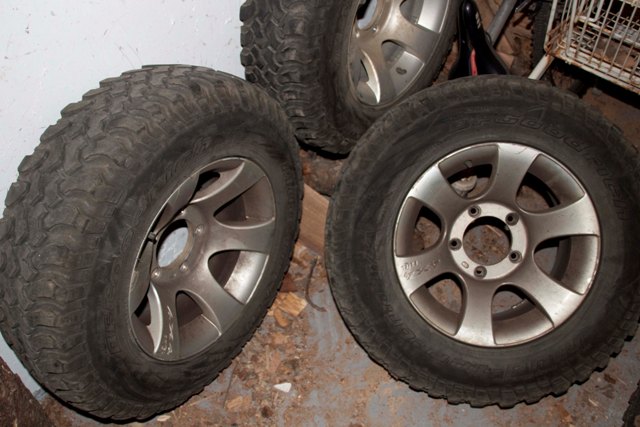

Δημοσίευσηαπό κυριακος αθανασιου » Πέμ Οκτ 14, 2010 8:09 am
nipa έγραψε:Ψαχνωντας γοια 15 αρες ζαντες για να βάλω λαστιχακι mud μου είπαν πως θα πρέπει να βάλω αποστατες τροχών ή να τροχισω τις δαγκανες ή να βρω με αρνητικό offset. Τι προτείνεται? Θα προτιμούσα την τριτη λυση .Υπαρχει καμία προταση σε ζαντα? .
νικο μια πολυ ωραια ζαντα που κανει σε εσενα σε 15'' ειναι αυτη...και εχεις τα παντα..και αρνητικο offset και χωραει και απλα ειναι πανεμορφη(κατα την γνωμη μου)

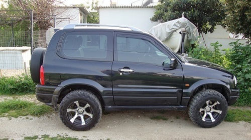

Δημοσίευσηαπό giannis gv 16 » Πέμ Οκτ 14, 2010 1:57 pm
15αρες εβαλα και εγω με mud λαστιχο 215-75-15 οι ζαντες εχουν -ofset αλλα εχω βαλει και αποστατες ποιο πολυ για ομορφια
