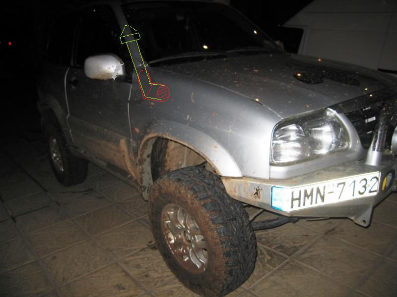

τέλος να υποβάλλω και μια φώτο από τη σκέψη μου αρχικά.....
με πράσινο είναι το σνορκελ και με κοκκινο το διαμορφωμένο κανάλι στο φτερό το οποίο θα γίνει φιξ και βαμμένο στο ίδιο χρώμα z2s.

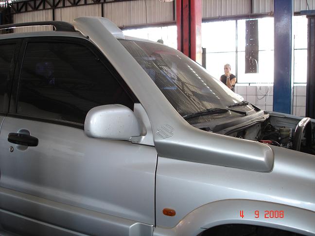

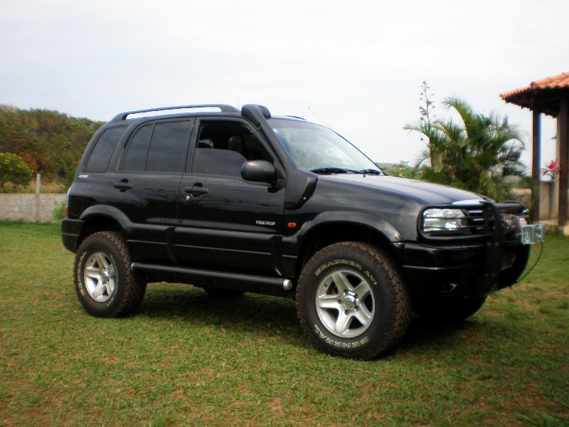

θα μπορούσες αφού φτιάχνεις ιδιοκατασκευή inox, να έφτιαχνες κάποιο από τα παρακάτω σχέδια τα βρήκα εδώ:
http://www.suzukiclub4x4.com.ar/viewtop ... sc&start=0
και μου αρέσουν πάρα πολύ, καθώς, δεν έχουν αυτό το "καρούμπαλο" να εξέχει λες και κουβαλάς κατά λεβητοστάσιο στο αμάξι :lol:
Ότι και να κάνεις πάντως, σου εύχομαι καλή επιτυχία να το δούμε βήμα-βήμα :dance:

panoshm έγραψε:1)Πάλι δε με κατάλαβες...
2)... καθώς, δεν έχουν αυτό το "καρούμπαλο" να εξέχει λες και κουβαλάς κατά λεβητοστάσιο στο αμάξι :lol:
1)Μια χαρά σε κατάλαβα....
το έχω δει το σνόρκελ μέχρι εκεί και ητανε κουκλί αλλά πέρα από την αισθητική το θέμα
1) είναι να μη σκαλώσει σε καμια οξά το μπουρί και μείνει στο δέντρο...
2) από την άλλη ειναι περιτό μέχρι επάνω.
3)τωρα απο αισθητική θα δείξει.
το ιδιο κοστος σχεδόν θα βγει είτε το κανω μεχρι εκεί είτε μεχρι πιο πανω....
2) :lol: :lol: :lol: :lol: :lol: ακου λεβητοστάσιο.... :lol: :lol:
κοίτα η αισθητική και η ομορφιά είναι προσωπικό του καθενώς...
παράδειγμα εμένα δεν θα με χαλούσε να κόψω το καπώ στη μέση και να εξέχει τετραπετάλουδο καρπυρατερ.. :wink:
και στο σνορκελ μαρεσει ακριβώς να δείχνει λες και έχω πυρηνικο αντιδραστήρα κάτω από το καπώ. :wink: γιαυτό λέω να φάω το φτερό και να το αυλακώσω για να φαίνεται ο ινοξ σωλήνας μισός χωμένος μέσα στο φτερό. :idea:
επιπλέον για το σκεπτικό μου το καλύτερο για την εισαγωγή αέρα είναι ο σωλήνας και όχι το κάθε ακανόνιστο πλαστικό σχήμα.
Στο σαμι που είναι τετραγωνοποιημένο ο ινοξ σωλήνας απο έξω δείχνει τέλειος...
αλλά στο δικό μας που εχει κύματα το φτερό θα δείχνει όντως σα μπουρί από λεβητοστάσιο! :mrgreen: :mrgreen:
ωραίες φώτο και το ασημί τα σπάει...καλά εχω πολύ καιρό μπροστά μου....κατσε να κάνω σχέδια και να παω και σε ενα εξατμισα με τρελά μηχανήματα και βλέπουμε.. :wink:
