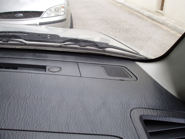

Στο Grand vitara με το ανανεομενο ταμπλο (2003>)
Υπαρχουν αναμονες για tweeter!
Στα πλαισια εκεινα που ειναι ακρογωνιαια του ταμπλου και κοντα στο παρμπριζ υπαρχουν μεσα ετοιμες φισες που περιμενουν να δεχτουν τα tweeter και να εχουμε ετσι ενα πιο γεματο ηχο στη καμπινα του αυτοκινητου μας
δοκιμαστε το!

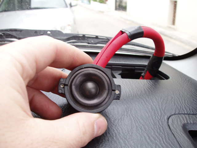

Δημοσίευσηαπό nsyllas » Δευτ Μαρ 15, 2010 2:35 pm
xiskos έγραψε:Απο την ωρα που αλλαξα πηγη ηθελα να τοποθετησω ενα ζευγαρακι τουιτερακια αλλα ακομα δεν εχω βρει τον χρονο....Μας φαγανε οι δουλειες.......Παντως θα αλλαξει ριζικα πισυευω ο ηχος στο σαλονι....
Μονο να παρεις σε σωστες διαστασεις...θα σε βοηθησει σε αυτο οι μαυρες ταπες που θα βρεις κατω απο τη σιτα που εχουν το πατρον ενως tweeter!
O ηχος γεμιζει πλεον καλυτερα...ακους νοτες που δεν ακουγες πριν...

ή πας σε ενα καταστημα με ηχοσυστηματα και αγοραζεις ενα ζευγαρι επωνυμα με οσο κοστος θελεις εσυ,ή πας σε ενα καταστημα με ηλεκτονικα ειδη και παιρνεις οτι ποιοτητα παλι θελεις εσυ και με χαμηλοτερο κοστος...
Οι διαστασεις μονο ειναι ο περιορισμος που υπαρχει, να ειναι σωστη η διαμετρος ωστε να σφηνωσει εκει μεσα :wink:
