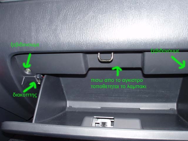

1 πλαφονιερα(κατα προτιμηση απο φωτισμο πισω πινακιδας) με το λαμπακι του εικ 3
1 διακοπτη μικρο συναγερμου πορτας (παρτε και ενα εφεδρικο) εικ.2

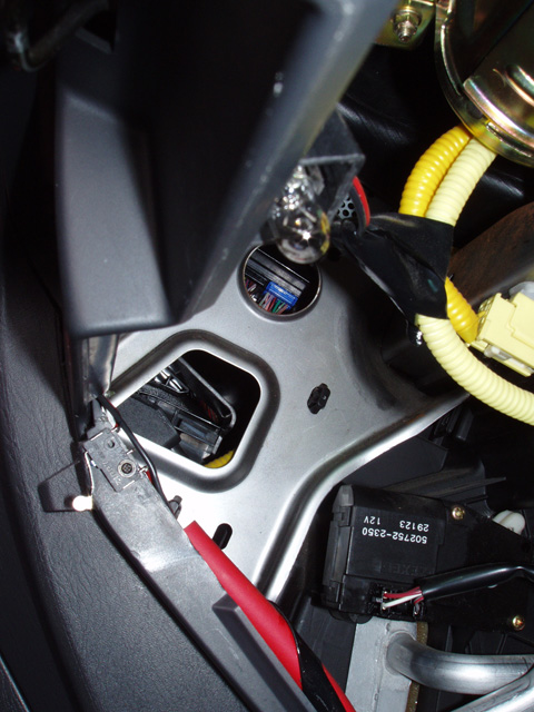

Κατεβαζουμε το ντουλαπακι ολο κατω(οπως οταν αλλαζουμε το φιλτρο καμπινας).
Επειτα ξεβιδωνουμε τις βιδες που δειχνω παρακατω εικ.1
και βγαζουμε το πλαστικο αυτο κομματι ωστε να εμφανιστει η λαμαρινα απο πισω στη οποια παταει!
Στη λαμαρινα αυτη, απο πισω, θα στερεωθει η πλαφονιερα διπλα απο το αγκιστο ασφαλισης του ντουλαπιου.
Πειραματιστητε για να βρειτε την ιδανικη θεση στερεωσης της πλαφονιερας ωστε να κλεινει με ανεση το ντουλαπι ακομα και οταν ειναι
πολυ φορτωμενο(να μην ακουμπανε τα πραγματα πανω στη λαμπα)
Αφου λοιπον βρειτε την καταλληλη θεση ανοιξτε μια τρυπα στη λαμαρινα
για να βιδωσετε την πλαφονιερα(αλλα μην τη βιδωσετε ακομα)

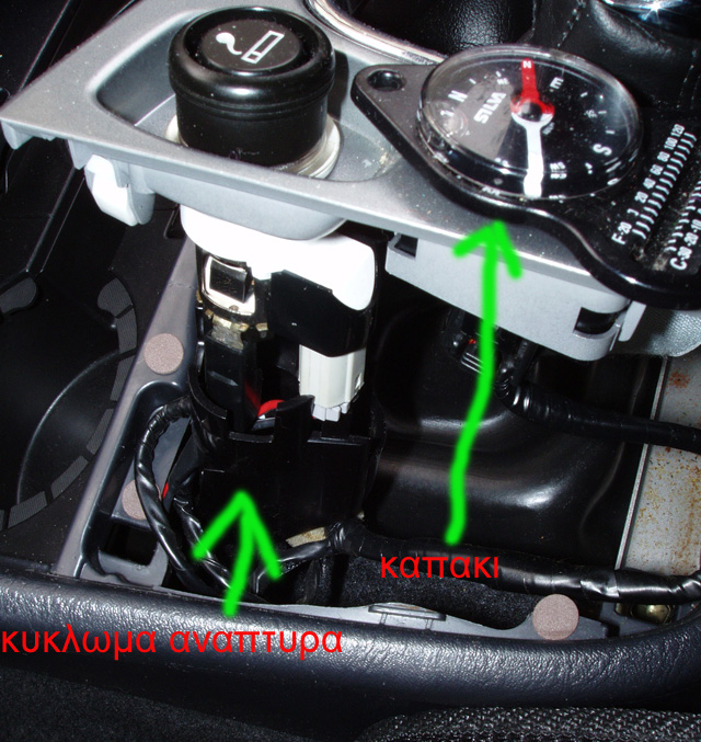

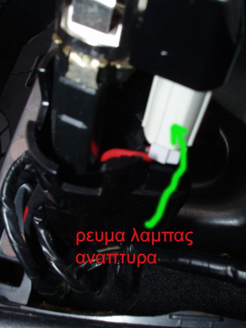

Τωρα παμε να παρουμε ρευμα απο το λαμπακι (γαλαζιο δακτυλιο) του αναπτηρα.
Αφου σηκωσουμε(ξεκουμπωνει ευκολα απλα τραβωντας το καθετα προς τα πανω) το ασημι (η τυπου ξηλου) καπακι της κονσολας του λεβιε ταχυτητων εικ.4
κανουμε μια ματιση μεσα στη φισα που δινει ρευμα στο
λαμπακι(γαλαζιο δακτυλιο)του αναπτηρα.εικ.5
Με αυτον τον τροπο το φως στο ντουλαπακι θα αναβει μονο οταν εχουμε τα φωτα του αυτοκινητου αναμενα.Στη συνεχεια τρεχουμε ομορφα και
νοικοκυρεμενα το καλωδιο απο τον αναπτηρα μεσα απο την κονσολα ωστε να φτασει(θα βρειτε τον τροπο)στο ντουλαπακι.
Ηρθε η ωρα να παιξουμε με τον διακοπτη.Ο διακοπτης θα πρεπει να τοποθετηθει στο αριστερο πλαι του ντουλαπιου και να συνδεθει οπως
φαινεται στις εικ.1 και 2 παραπανω

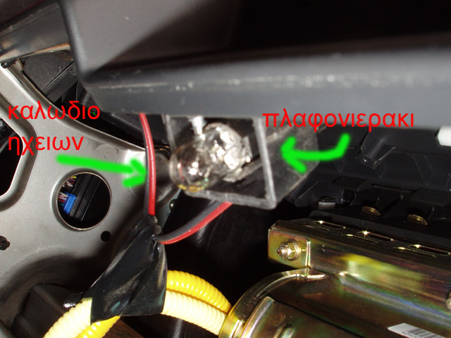

Επειτα τρεχουμε το καλωδιο απο τον διακοπτη στην πλαφονιερα,θα πρεπει να βρειτε ποσο μηκος θα αφησετε τωρα μεχρι την πλαφονιερα αναλογα με το
πως το τοποθετησατε στη δοκιμη προηγουμενως.Φροντιστε το καλωδιο να τρεξει περιμετρικα του ντουλαπιου ως στη πλαφονιερα ωστε να μην
φαινεται οταν ειναι ανοιχτο το ντουλαπι.Ο διακοπτης τωρα πρεπει να ειναι ετσι εικ.6

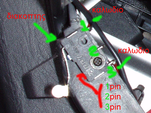

Κανετε εναν οπτικο ελεγχο τωρα στο κυκλωμα που δημιουργησαμε για τυχων βραχυκυκλωμα!
βαλτε τα κλειδια στο διακοπτη αναψατε τα φωτα και παιξτε με τον
διακοπτη...Ο συγκεκριμενος διακοπτης (με τη συγκεκριμενη συνδεση) οταν ειναι ελευθερος εχει το κυκλωμα
κλειστο(αναβει το φως)πιεστε τον μερικες φορες και δειτε αν λειτουργει σωστα...
Εχετε υπο ψην οτι το λαμακι του διακοπτη μπορουμε να το λυγισουμε και
να το φερουμε στα μετρα μας!

Βιδωστε πισω το πλαστικο κομματι πανω στη λαμαρινα,συναρμολογηστε παλι
το ντουλαπακι και τοποθετηστε στη θεση του το καπακι της κεντρικη κονσολας.

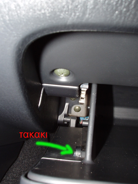

Στην εικ.7 Σας δειχνω οτι εχω τοποθετησει με θερμοκολα, ενα μικρο
κομματι πλαστικου(τακακι), ωστε να παταει το λαμακι του διακοπτη οταν κλεινουμε το ντουλαπακι και να σβηνει το φως νωριτερα του κουμπωματος του ντουλαπιου
Για να ειστε σιγουροι οτι το φως σβηνει, μπορειτε να βαλετε το αυτι σας
κοντα στο σημειο του διακοπτη (εαν ειναι μερα)για να ακουσετε(κανει ενα κλικ σε καθε του κινηση) εαν κλεινει...ή εαν ειναι νυχτα μπορειτε να
δειτε το φως απο τους πλαινους αρμους του ντουλαπιου.
Βεβαιωθειτε οτι κλεινει πριν ακομα ασφαλισει στο αγκιστρο το ντουλαπακι ,κλεινοντας το πορτακι με το πομολο τραβηγμενο,κανετε τις αναλογες
ρυθμισεις στο ελασμα και ειστε ετοιμοι.
