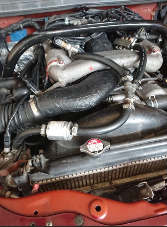

Κατα καιρους μου εχουν σπασει ελαστικα σωληνακια βενζινης, υγραεριου και ψυκτικου υγρου στην περιοχη των σφιγκτηρων , με αποτελεσμα την διαρροη του αντιστοιχου ρευστου.
Οποτε αρχισα πια να επεμβαινω μονος μου και να προσθετω δυο στρωσεις θερμοσυστελομενα με πιστολι θερμου αερα.
Περα απο την προστασια στην περιοχη των σφιγκτηρων, διατηρουν το λαστιχο μαλακο και δεν ξεραινεται.
Πριν λιγα χρονια , που σκεφτηκα να ξεκινησω την εφαρμογη των θερμοσυστελομενων στα σωληνακια υγραεριου, μιας και ο δικος μου μηχανικος δεν ειχε διαθεσιμα σωληνακια υγραεριου, πηγα σε εναν αλλο εγκαταστατη LPG και ζητησα σωληνακια και ενω ειχε , δεν μου εδωσε , λεγοντας μου οτι μπορω να αλλαξω τα σωληνακια στο συνεργειο του. Του εξηγησα οτι θελω να τα βαλω μονος μου για να ντυσω με θερμοσυστελομενο και παλι δεν μου εδωσε.
Πριν κανα χρονο , που εξηγησα στο καταστημα ηλεκτρολογικου υλικου για τι χρηση προοριζονται τα θερμοσυστελομενα, μου ανεφερε οτι ο παραπανω εγκαταστατης, παιρνει και αυτος κουλουρες για την ιδια χρηση. Αυτο ειναι μια επιπλεον αποδειξη , περα απο την δικη μου για την αποτελεσματικοτητα τους.
Ανεβαζω και μια εικονα , οπου φαινονται ντυμενα με θερμοσυστελομενα, ολα τα σωληνακια υγραεριου μετα τον πνευμονα και οχι μονο αυτα και τουλαχιστον εξωτερικα δειχνουν σαν καινουργια.
Α, και μια αλλη πατεντα στην εικονα: αλουμινοταινια για προστασια και τυχον μερικη επισκευη στον παπα. :lol:
Ακουω τις αποψεις σας.

Επιπλεον της προσθετης προστασιας με δυο στρωσεις θερμοσυστελομενο, επιλεγουμε και ενα ποιοτικο σωληνακι, που προσεγγιζει τα μαμισια, οπως αυτο
https://mechparts.gr/akron/solinaki_venzinis_emvaptizomeno_7_5mm?sort=p.model&order=ASC&page=3&limit=25 .
Απο την εμπειρια μου να αναφερω οτι στα 22 χρονια στο GV , μου εσπασε το μαμισιο σωληνακι πιεσης της βενζινης στην μηχανη, ακριβως πριν τον σφιγκτηρα και στα 26 χρονια εσπασε αντιστοιχα το μαμισιο σωληνακι πιεσης της βενζινης σε ενα SUBARU VIVIO 660 4WD.
Στο Vivio εβαλα αμεσα ενα παλιο διαθεσιμο για να το παω στο συνεργειο για service, οπου ο μηχανικος αλλαξε προληπτικα και το πιεσης και το επιστροφης.
Σημερα κανα δυο χρονια μετα , εσπασε το σωληνακι βενζινης επιστροφης, διαλυθηκε στην κυριολεξια στο μεσον :shock: .
Προσωπικα ειχα την εντυπωση οτι τα καινουργια σωληνακια θα κρατησουν αρκετα χρονια , αλλα διαψευστηκα και οπως μου ειπε ενας μηχανικος στο συνεργειο
https://g.co/kgs/5FziQ3e, που πηγαινω τωρα, αν δεν επιλεξεις ποιοτικο σωληνακ, σπαζουν μεσα σε εναμισυ χρονο, το πολυ δυο χρονια .
Επειδη με την βενζινη πρεπει να ειμαστε πολυ προσεκτικοι , πηγα αμεσα στον Τζαλλα https://www.vrisko.gr/details/map/da_g1fbi0jccbj5c1c2a3ca42h3g1_1j,
που εχει φερει το παραπανω ποιοτικο σωληνακι της akron SAE30R10 και αγορασα κανα 2 μετρα για να βαλω προληπτικα και στο GV και στο VIVIO, ενισχυοντας το και με δυο στρωσεις θερμοσυστελομενο. Πριν ενα μηνα , που ειχα κατεβασει και το τεποζιτο βενζινης απο το GV , προληπτικα εκανα το ιδιο σε οτι σωληνακια βρηκα στην περιοχη του τεποζιτου.
Εσεις τι αναλογη εμπειρια εχετε ;
