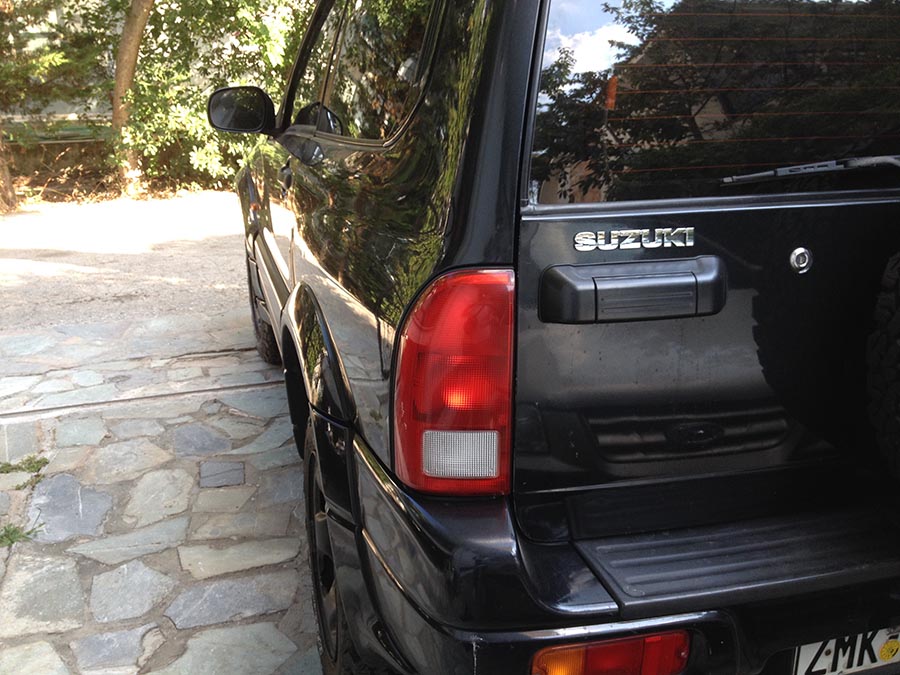

ΦΩΤΟ 1
Ξεβιδώνεις με κλειδί 10αρι τις δύο βίδες δεξιά του φαναριού προ την πόρτα που πορτ-μπαργκαζ

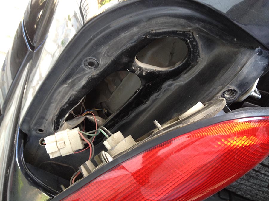

ΦΩΤΟ 2

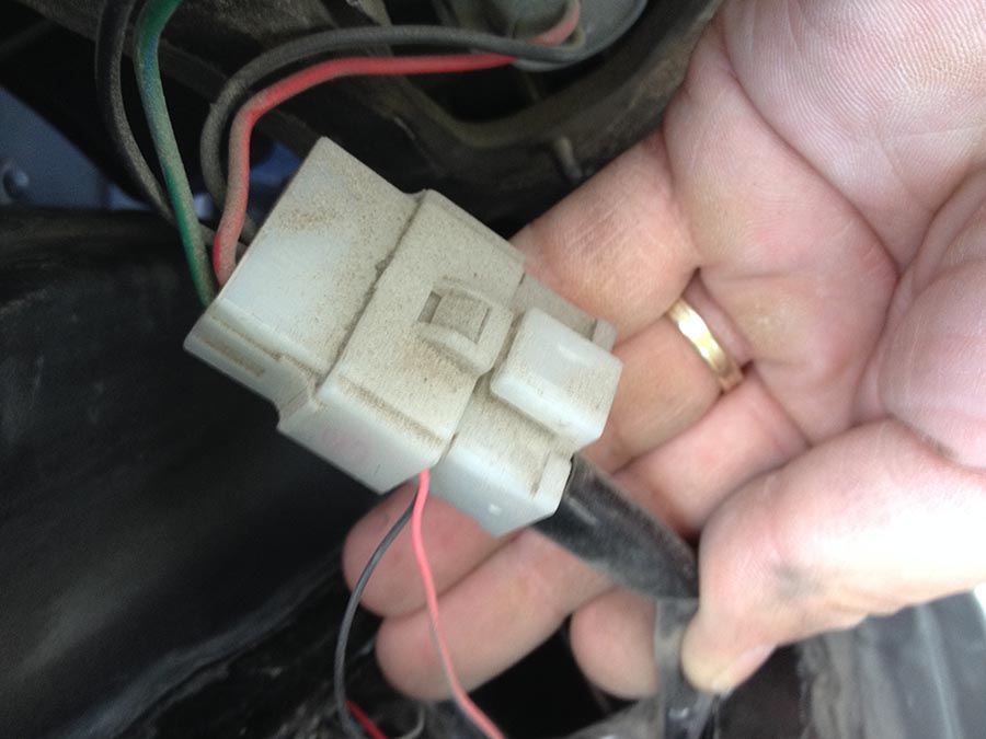

αφού ξεκουμπώσεις το φανάρι βλαίπεις οτι υπάρχει πολύς χώρος για να βάλεις το buzzer
αλλά και μια ασπρη φίσα αρσενικό-θυλικό

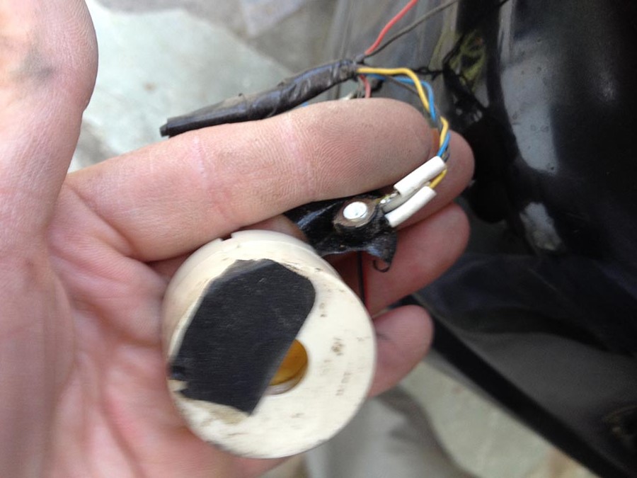

Σε αυτήν την φωτογραφία βλέπεις στο χέρι μου ένα λευκό 12 volt buzzer με δύο καλώδια μαύρο κόκκινο
Μπορείς να το αγοράσεις σε μαγαζιά με ηλεκτρονικά και μόλις του δώσεις 12 volt τάση αυτό θα βαράει διακοπτόμενα (μπιπ - μπιπ)

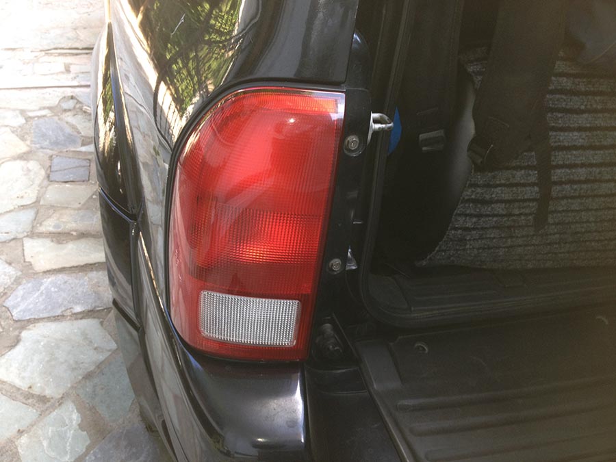

ΦΩΤΟ 4
Εδω βλέπεις την ασπρη φίσα απο κοντά. Παρατήρισε τα δύο καλώδια μαύρο κόκκινο
οτι είναι μαγκομένα μέσα στην φίσα και δεν έχω κόψει--γυμνώσει καλώδιο για να συνδεθώ.

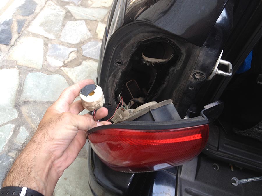

ΦΩΤΟ 6
Τόρα ξανακουμπώνεις το φανάρι και βιδώνεις τις δύο βίδες με 10αρι κλειδί.
