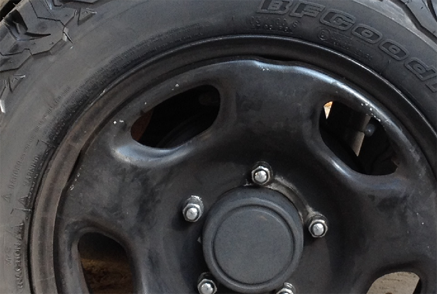

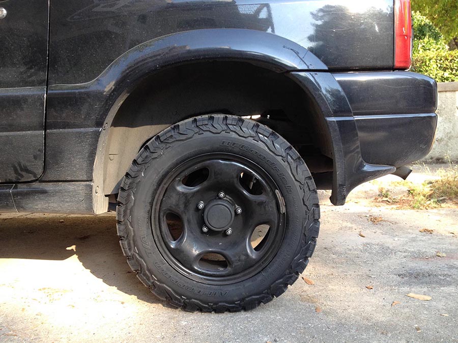

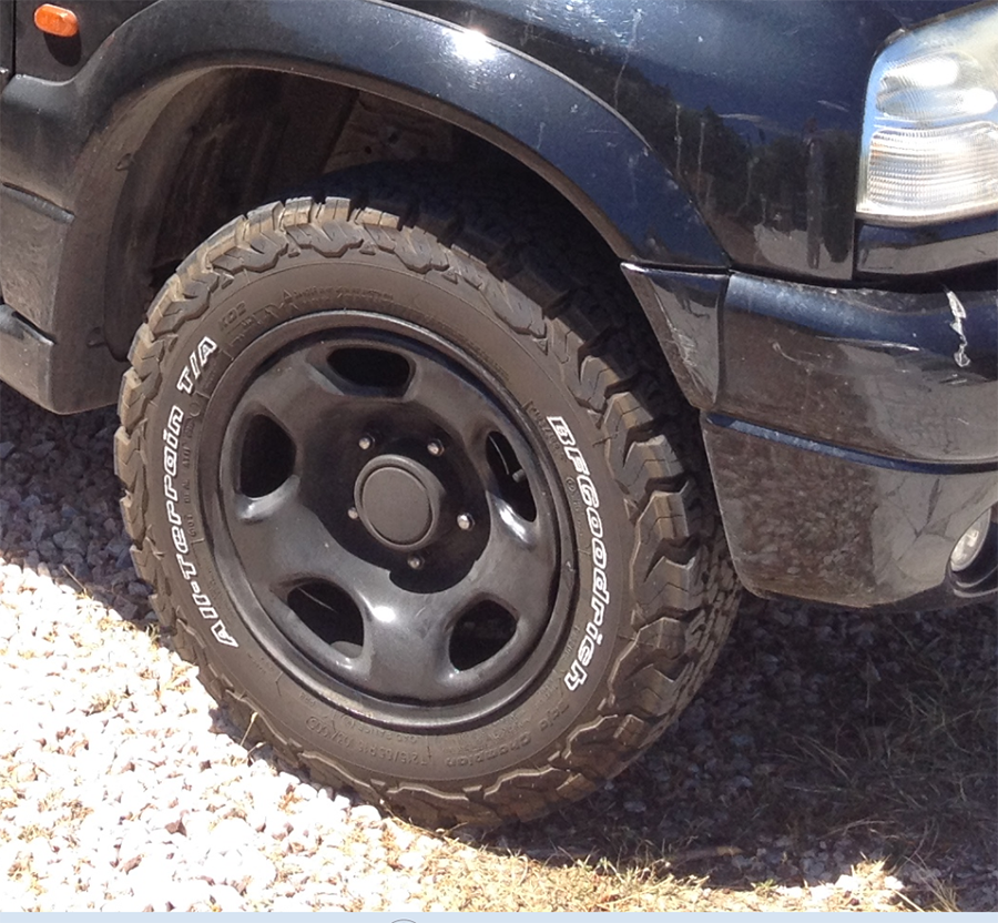

Δημοσίευσηαπό sw1ive » Τρί Ιούλ 09, 2019 10:52 pm
Τρία χρόνια ίσως και παραπάνω έχω βαμένες μαύρο ματ τις ζάντες μου.
Οι επιλογές που έχεις είναι οι εξής :
1. Ξεζάντομα - πέρασμα αμμοβολή να γδαρθεί όλη η ζάντα - Τρεις φορές ηλεκτροστατική βαφη - άρα και να γδαρθεί υπάρχουνε άλλες δύο στρώσεις απο κάτω.
Προβλέπεται για ζάντες εργοστασιακές σιδίρου αλλά και ζάντες αλουμινίου εμπορίου.200 Euro και σου το κάνουνε πολλα μαγαζιά όπως ο Πεππας για Αθήνα.
- Αν δεν έχεις ζάντες αλουμινίου που το spray δεν κολάει και κάποια στιγμή θα φύγει, αλλά αν έχεις ζάντες σιδίρου (Εργοστασιακές) μπορείς να το κάνεις οικονομικά και μόνο σου.
2. Πλήσιμο καλό ζάντας, Περάει μια μέρα να στεγνώσει. Σκεπάζεις με πανί ή σακούλα δισκόφρενα ή ταμπούρα, χαρτοτενία στα μπουλόνια για να μην βαφτούνε.
Χαρτοτενία και στο λάστιχο κοντά στην ζάντα για να μην βάψεις το λάστιχο.Βάφεις τρεις στρώσει με διαφορά 10 λεπτών. Η πρ'ωτη στρ'ωση πολύ αραιή.
Δεν χρειάζεσαι τρίψιμο, δεν χρειάζεσαι γιαλοχαρτάριζμα. Η ζάντα δεν είναι αλουμινίου γιαλισμένη αλλά σιδίρου ψιλο γδαρμένη. Μη φοβάσαι το spray θα κολίσει καλά.
Χρησιμοποιείς 2 spray απλά μαύρο ματ 2 χ 3 euro = 6 Euro ή 2 spray mat υψηλής θερμοκρασίας 2 χ 8 Euro = 16 Euro. Χρησιμοποιείς spray υψηλής θερμοκρασίας γιατι κολάει καλύτερα,
και η ζάντα ότι και να πεις πιάνει θερμοκρασίες. Μην φοβάσαι δεν ξεφλουδίζει με τίποτα. Αν γίνουνε κάποιοι χοντροί τσαμπουκάδες χαρακίές spray έχεις.
Εγώ προσωπικά έριξα λίγο spray μόνο πάνω στους τσαμπουκάδες χαρακιές μετά από δύο χρόνια.
3. Βαφεις τις ζάντες αλουμινίου ή σιδίρου με Plasti Dop με οδιγίες που θα βρεις εδώ στο forum ή απο όπου το αγοράσεις. Τέλεια εμφάνιση και αποτέλεσμα αλλά προσωπικά πιστεύω ότι κάποια στιγμή,
γδέρνετε και αν δεν ξεφλουδίσει τουλάχιστον χαράζεται. Ένα spray ανα μία ζάντα. 4 χ 15 euro = 60 Euro.
Παρουσιάζω φωτογραφίες από την δεύτερη λύση με spray υψηλής θερμοκρασίας.
Συγνώμη που δεν έχω φωτογραφίες κατα την βαφή αλλά η πατέντα έγινε πριν τρία χρόνια που δεν είμουνα μέλος του forum.

Γιατί να μη βάψεις τα μπουλόνια;
Προσωπικά, πιο πολύ μου αρέσουν μαύρα σε μαύρες ζάντες παρά ασημένια.
Dimitris80
Δημοσιεύσεις: 1240
Τοποθεσία: ΜΕΤΑΜΟΡΦΩΣΗ
Λάστιχα: Κινέζικα
Suspension: Custom
Aka: Dimitris
Re: Βάψε μόνος σου ζάντες
Δημοσίευσηαπό sw1ive » Τετ Ιούλ 10, 2019 10:29 pm
Σωστός. Ο καθε ένας κάνει ότι θέλει.
Εγώ δεν έβαψα τα μπουλόνια λογο της αντίθεσης, μη σου πω οτι θα τα νικέλωνα...
