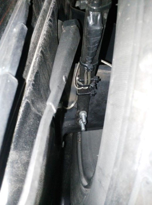

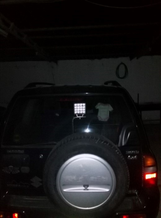

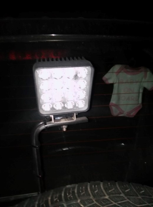

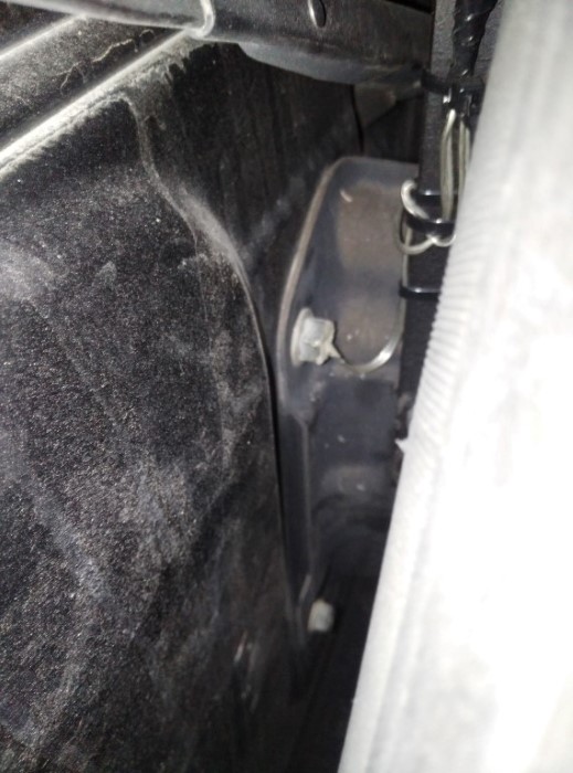

Καλησπέρα σας μετά από πολύ σκέψη για το που μπορώ να βάλω έναν προβολέα για να με εξυπηρετεί τη νύχτα κυρίως για όταν ρίχνω την βάρκα μου στη θάλασσα και όταν την μαζεύω αποφάσισα να τον βάλω στην βάση της ρεζέρβας. Το κόστος της όλης κατασκευής 14 ευρώ ο προβολέας και 1,50 ευρώ η λάμα ενός μέτρου η οποία δεν χρησιμοποιήθηκε όλη.Η διαδικασία,έβγαλα την ρεζέρβα και αφού υπολόγισα που θα μπει χωρίς να ενοχλεί την λειτουργία του υαλοκαθαριστήρα ζέστανα την λάμα με οξυγόνα για να πάρει την φορά της βάσης ξετρύπησα την λάμα με σταθερό δράπανο στα σημεία που ήθελα να βιδώσει και στη συνέχεια ξετρύπησα και την βάση της ρεζέρβας στη συνέχεια ξύλωσα το πλαστικό από την πίσω μεριά της τζαμόπορτας για να περάσω το καλώδιο όπως επίσης και την μοκέτα του πορτ-μπαγκάζ για να το περάσω από εκεί κάτω μιας και η γραμμή ήταν έτοιμη από τα ομίχλης που δεν χρησιμοποιούνται λόγω αλαγής φαναριών. Στη συνέχεια ξετρύπησα την επάνω αριστερή βίδα που κρατάει τη βάση της ρεζέρβας για να περάσει μέσα από εκεί το καλώδιο και αφού το πέρασα και βίδωσα ξανά την βίδα στη θέση της την στεγανοποίησα με vaper,υλικό που χρησιμοποιούν οι λαμαρινάδες για στοκάρισμα όταν έχει σαπίλες το αυτοκίνητο από κάτω στη συνέχεια αφού μπήκαν όλα στη θέση τους και βιδώθηκε η λάμα στη βάση της ρεζέρβας μπήκε και ο προβολέας ήρθε η ώρα να μπει και η ρεζέρβα στη θέση της η οποία έβρισκε πάνω στην λάμα (όταν κάνω κάτι πάντα κάτι θα πάει στραβά) το οποίο πρόβλημα λύθηκε με την προσθήκη τριών ροδελών σε κάθε μπουλόνι κάτι σαν αποστάτες δηλαδή με αποτέλεσμα η ρεζέρβα να μπει κανονικά στη θέση της χωρίς κανένα πρόβλημα.
Παρακάτω φωτογραφίες
ο προβολεας
η στερεωση πανω στη βαση της ρεζερβας
το ξετρυπημα της βιδας και στεγανοποιηση

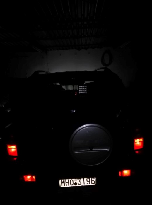

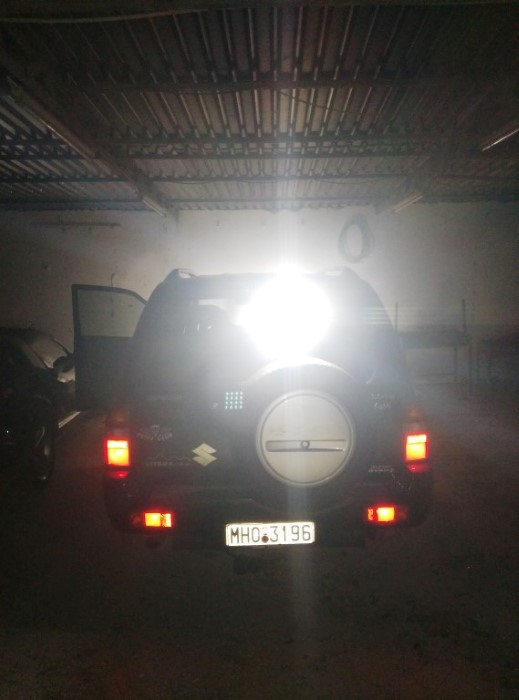

το αποτέλεσμα

Ευχαριστω πολυ παιδια η αληθεια ειναι πως δεν χρησιμευει μονο για την βαρκα αλλα τον χρησιμοποιησα και σε κατι παραθαλασια χωραφια που μπηκα μεσα στο σκοταδι εξερευνωντας καινουριους δρομους και πιστεψτε με για να κανεις οπισθεν εκει μεσα ηταν απαραιτητος
