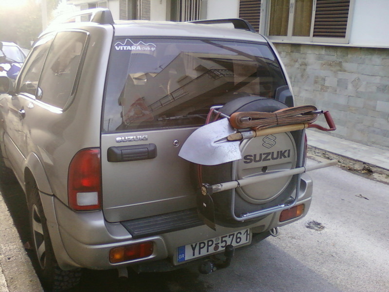

εχω κατασκευασει μια μικρη βαση- για ημερησιες εξορμησεις αλλα και μακρινα ταξιδια που να εχουν και off-road χαρακτηρα- η οποια δεχεται φτυαρι-τσαπα και 1 εως 2 ιμαντες.κοστος κατασκευης μηδαμινο και ειναι πολυ ανθεκτικη.η αναγκη για αυτην την βαση διμιουργηθηκε απο την εμπειρια των εξορμησεων.υποβαλλω φωτο σχετικη.
ακομη μια απο τα πλαγια.
Εικόνα.
τις φωτο τις τραβηξα χωρις το καλυμα ρεζερβας απο αδιαβροχο υφασμα.
Δημοσίευσηαπό KON.GV » Κυρ Μάιος 04, 2008 7:56 pm
με την ευκαιρια της πρωτομαγιατικης εξορμησης δοθηκε η ευκαιρια να δοκιμασω στην πραξη την αυτοσχεδια βαση.
να το καινουριο καλυμα και μερος της βασης.
Εικόνα.
η βαση με το φτυαρι το οποιο δεν εξεχει απο τα πλαγια.
Εικόνα.
την βαση μαζι με ιμαντες την δοκιμασα σε ανηφορες-κατηφορες-σε ασφαλτο και σε αποτομα φρεναρισματα.αποτελεσμα?μαχιμη-χρησιμη στοιβαρη αναπασα ωρα και στιγμη.

Δημοσίευσηαπό LIAKO » Πέμ Μάιος 15, 2008 1:47 pm
KON.GV1,6 έγραψε:με την ευκαιρια της πρωτομαγιατικης εξορμησης δοθηκε η ευκαιρια να δοκιμασω στην πραξη την αυτοσχεδια βαση.
Εικόνα.
Εικόνα.
[img]htt%20p://img155.No third party hosts allowed! Please use our service!.us/img155/3118/img5001vp6.th.jpg[/img].
φιλε κωστα το επιπλεον βαρος το αντεχει η πορτα? σε offroad διαδρομες πως συμπεριφερετε?
LIAKO
Δημοσίευσηαπό KON.GV » Πέμ Μάιος 15, 2008 5:41 pm
η πορτα το αντεχει μια χαρα!οταν θα κανουμε συναντηση θα το εχω να το δεις απο κοντα!σε δοαδρομες εκτος δρομου σα να μην υπαρχει!κιχ δεν κανει!το εχω κανει πολυ στοιβαρο και ελαφρυ!

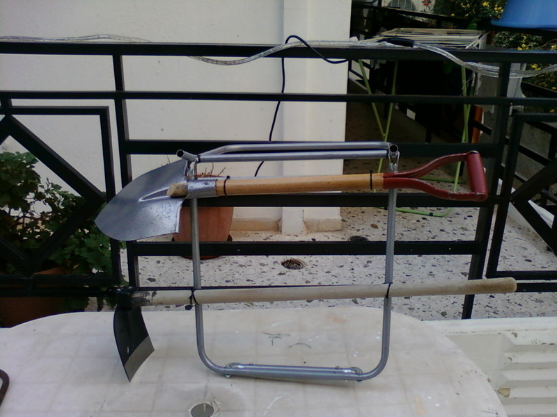

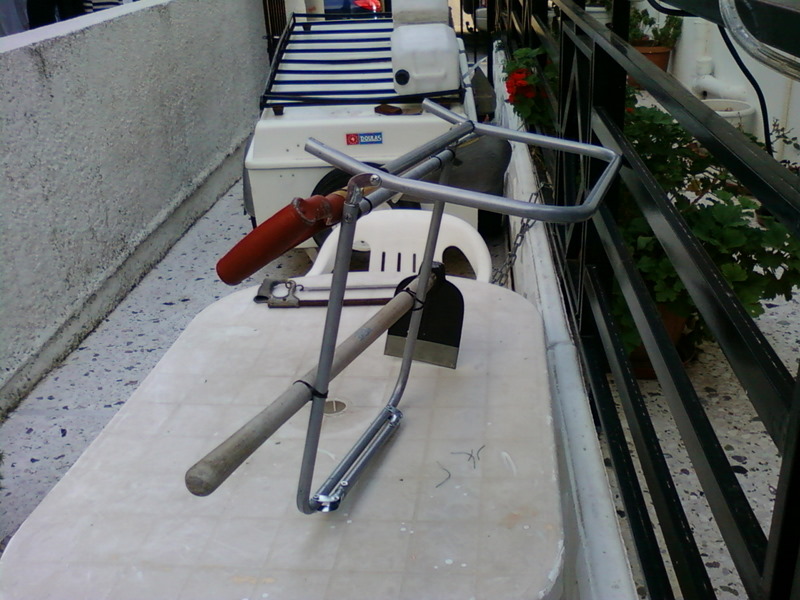

Είχα στο μυαλό μου μια κατασκευή σαν του Κώστα που είναι τόσο χρήσιμη σε εκτός δρόμου διαδρομές. Η ιστορία ξεκίνησε την τετάρτη. Πηγαίνοντας στο αυτοκίνητο μου για να βρεθώ στον Μπάκα ένας γείτονας να είναι καλά ο άνθρωπος πήγαινε να πετάξει μία πτυσσόμενη ξαπλώστρα αυτές που έχουμε για την παραλία . Βλέποντας τον σκελετό φ 18 σιδερένιο του λέω το θέλω μην το πετάς . Το αποτέλεσμα παρακάτω στις φωτογραφίες. Τα μόνα υλικά που χρησιμοποίησα παραπάνω από αυτά που είχε η ξαπλώστρα ήταν 4 βίδες Μ6 με παξιμάδι ασφαλείας και έναν ιμάντα. Επίσης αγόρασα το φτυάρι 8 ευρώ και 3.5 ευρώ την τσάπα κοντάρι και ιμάντα έλξης είχα.

Δημοσίευσηαπό MAVERICK » Παρ Ιαν 15, 2010 7:17 pm
Μπράβο ρε Μιχάλη με τις ιδέες σου,πολύ καλό :wink:
Μια παρατήρηση μόνο...
Δεν μου φαίνονται και τόσο καλά πιασμένα το φτυάρι και τσάπα πάνω στην βάση.Μήπως θα έπρεπε να το μελετήσεις λίγο για πιο ασφαλές δέσιμο των παραπάνω.Όχι τίποτε άλλο αλλά το παμπρίζ μου πρέπει να έχει κανένα 1000άρικο :lol: :lol:
Και πάλι μπράβο για την ιδέα στον δρόμο που χάραξε ο χρυσοθύρας KONGV :lol: :lol: :lol: :lol:
Re: Βαση ρεζερβας για ιμαντα-φτυαρι-τσαπα.
Δημοσίευσηαπό mikeGV » Παρ Ιαν 15, 2010 7:34 pm
Σπύρο στον δρόμο δεν πρόλαβα να το δοκιμάσω . Το φτυάρι δεν έχει πρόβλημα γιατί πιάνει πάνω σε οριζόντιο σύνδεσμο και τα νταϊράπ δεν μασάνε όσο για την τσάπα κάτι θα κάνω αλλά και πάλι με διπλά νταιράπ δεν πάει πουθενά
mikeGV

Δημοσίευσηαπό panostsi » Παρ Ιαν 15, 2010 8:28 pm
μπραβο ρε μιχαλη πολυ καλο! :clap: :clap: :clap: :clap:
panostsi
Δημοσίευσηαπό ZΗΡΕΙΑ » Παρ Ιαν 15, 2010 8:30 pm
Πολύ ωραίος Μιχάλη !!! :clap:
Δες μόνο όπως είπε ο Σπύρος , λίγο την συγκράτηση των εργαλείων στη βάση , να είναι πιό ασφαλή! ;)
Δημοσίευσηαπό mikeGV » Παρ Ιαν 15, 2010 8:49 pm
έχω σκοπό να βάλω δύο χούφτες για το φτυάρι και δύο κομμάτια από σιδεροσωλήνα φ 60 για να περνάει η τσάπα
mikeGV
Δημοσίευσηαπό taxidriver06 » Παρ Ιαν 15, 2010 8:56 pm
Ενα τσεκούρι Μιχάλη :chores-chopwood: και είσαι κομπλέ !! Ωραία πατέντα φίλε,μπράβο. :clap:

Δημοσίευσηαπό mikeGV » Παρ Ιαν 15, 2010 8:57 pm
taxidriver06 έγραψε:Ενα τσεκούρι Μιχάλη :chores-chopwood: και είσαι κομπλέ !! Ωραία πατέντα φίλε,μπράβο. :clap:
ΝΑΙ ΝΑΙ δεν το είχα σκεφτεί ρε Γιωργάρα έχει και χώρο μπράβε ρε φίλε
mikeGV
Δημοσίευσηαπό vitaraonoff » Παρ Ιαν 15, 2010 9:30 pm
mikeGV έγραψε:έχω σκοπό να βάλω δύο χούφτες για το φτυάρι και δύο κομμάτια από σιδεροσωλήνα φ 60 για να περνάει η τσάπα
Πολύ σωστή σκέψη...Μπράβο για την πατέντα! :clap:
Ετοιμάζω κάτι ανόλογο στην σχάρα του Vitara...Eλπίζω να πετύχει... :pray:
