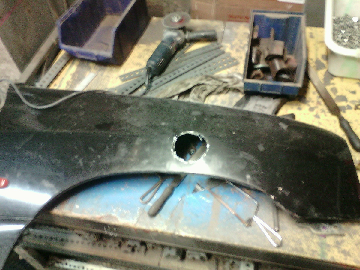

Δημοσίευσηαπό vedim » Πέμ Φεβ 04, 2016 2:42 pm

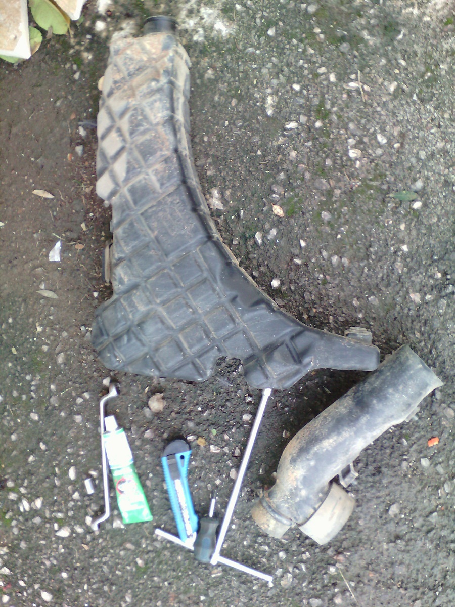

εφτιαξα κ γω με τη σειρα μου λογω δυσκολιων οικονομικων ενα snorkel που το κοστος του δεν ξεπερασε τα 20ευρω!!!
εβγαλα το φτερο...βγαινει πανευκολα πρωτα ομως βγαζουμε τον θολο....και μετα ξηλωνουμε ολα τα εντοσθια μεχρι το φιλτροκουτι!!!

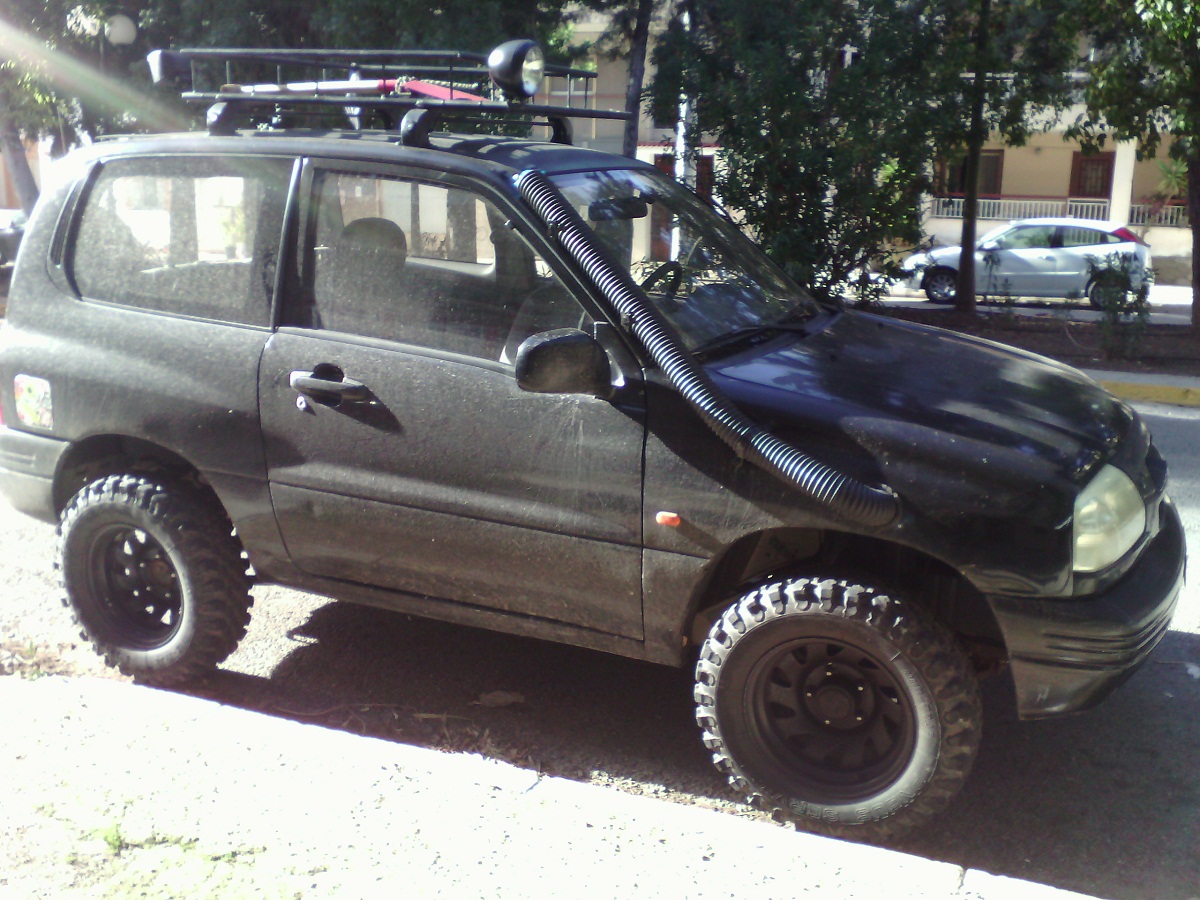

αγορασα εναν ευκαμπτο σωληνα με συρμα εσωτερικα για να ειναι στιβαρος και 2 με tireup και σηλικονη εβαλα την μια ακρη στο φιλτροκουτι! εκανα και 2 τρυπουλεςστο φτερο και εφτιαξα με να λαμακι μια πολυ απλη βαση στηριξης!

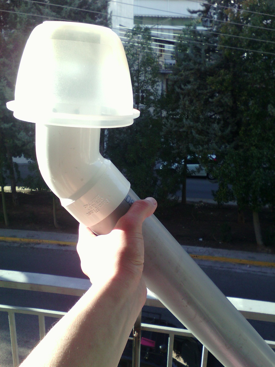

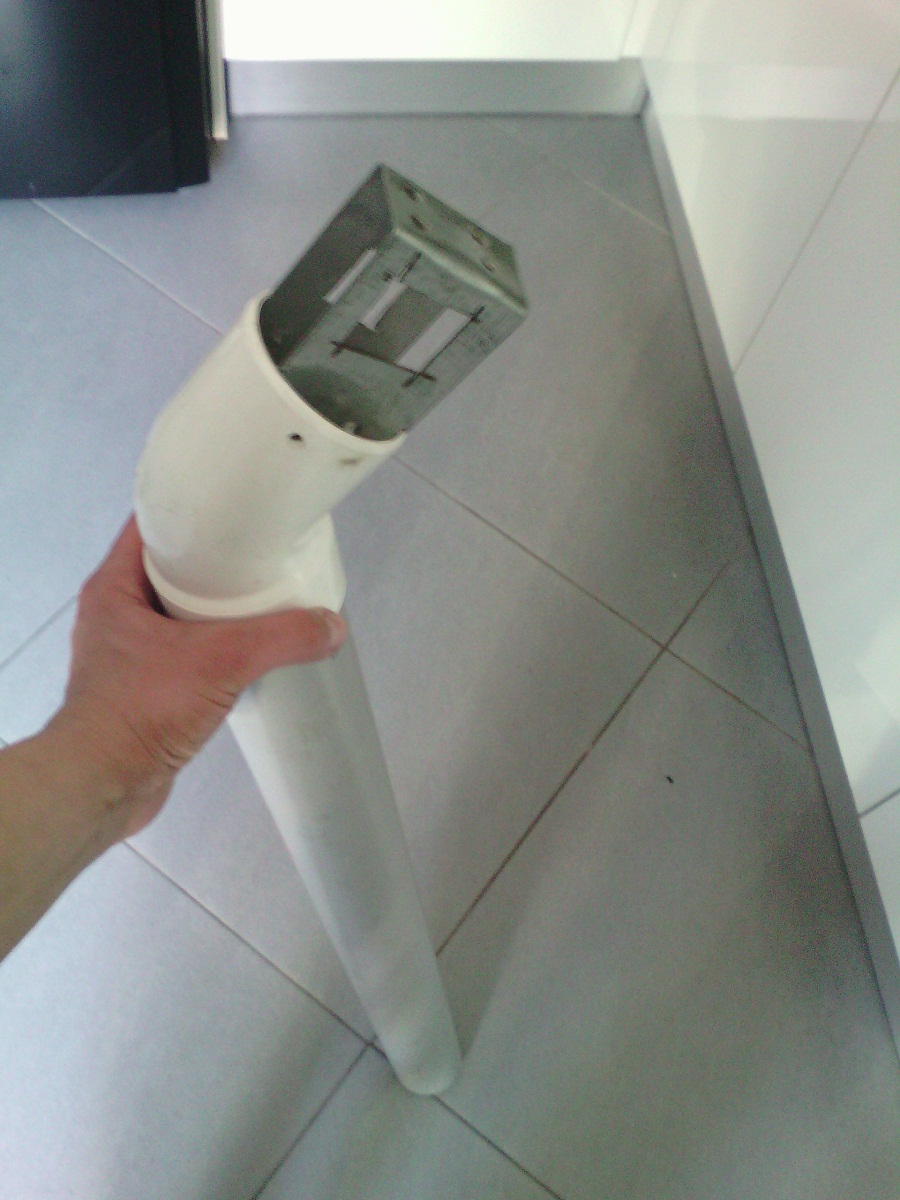

μετα αγορασενα κομματι πλαστικη σωληνα αποχευτεσης φ75 και μια γωνια 45μοιρες τα οποια τα ενωσα και εφτιαξα μεενα κομματι λαμαρινα μια βαση στηριξης για το καπελο! τιπ...τις τετραγωνες τις τρυπες τιςεκανα για εισερχεται οσος περισσοτερος αερας γινεται!

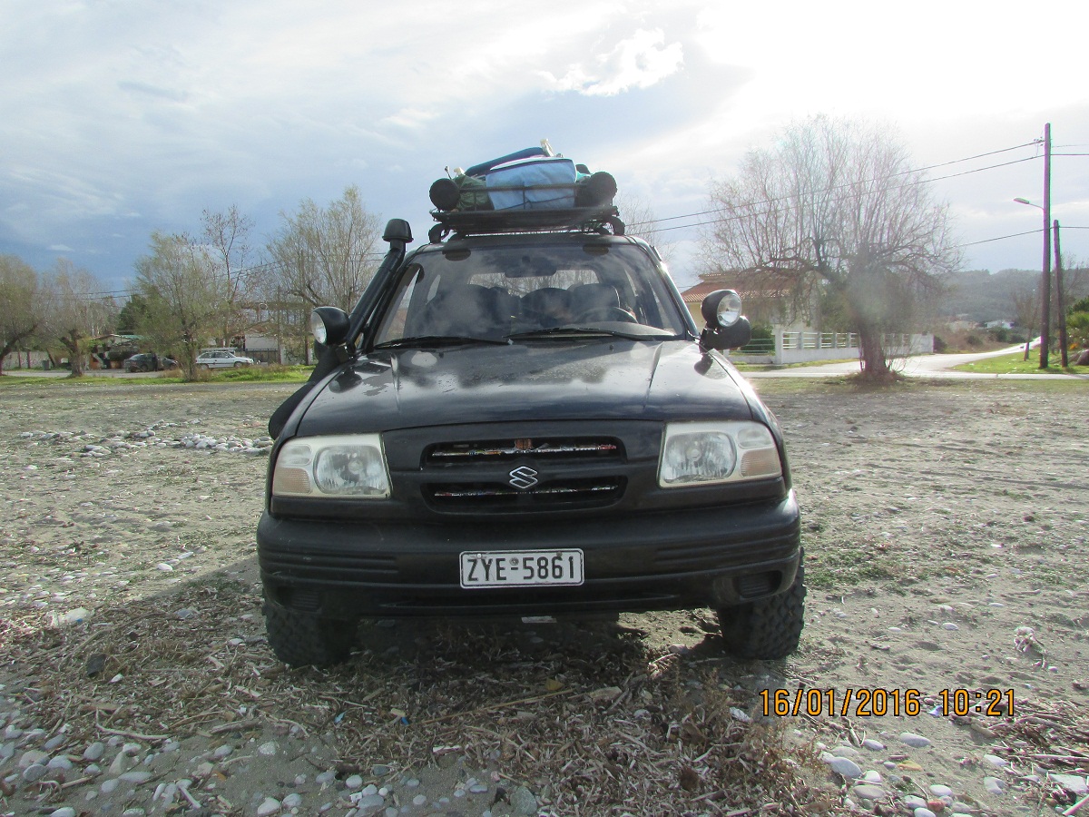

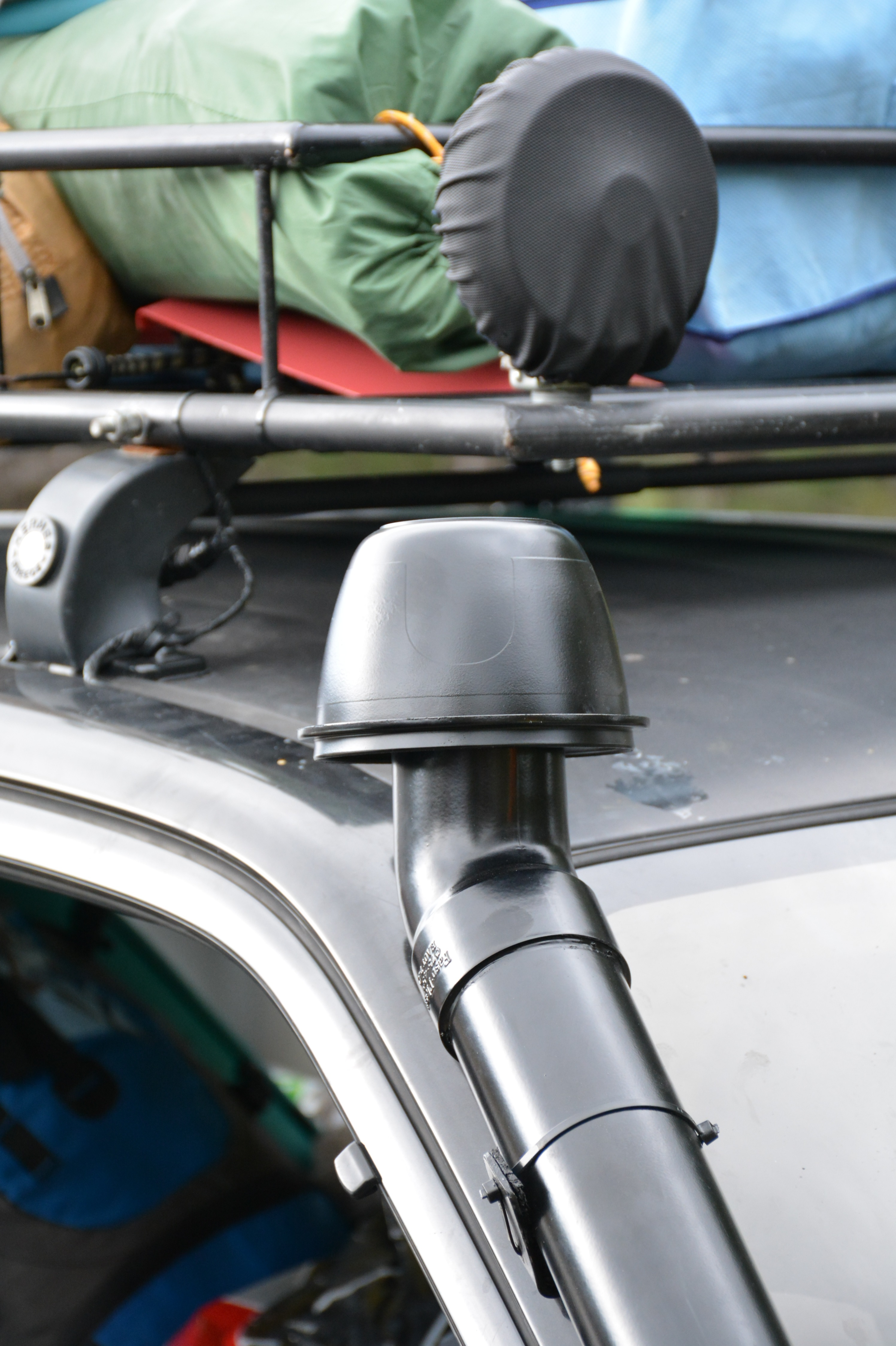

μετα εκανα τρυπουλες σε βαση κ σωληνα για να μπορω με περαστες βιδες να το στηριξω! ολη η μαγκια ειναι το καπελο το οποιο ειναι ταπερακι της μαμας στο οποιο εκανα τρυπες και με πριτσινια τα ενωσαααααααα!!!!!! τα εβαψα σε μαθρο χρωμα κ το αποτεσμαειναι το παρακατω!!!
εμενα μου αρεσει αρκετα αν θακανα μερικες βελτιωσεις αν ειχα ενα φτερο ακομα....χαχαχα!!!!!

Παιδιά σας ευχαριστώ πολύ όλους...οποίος έχει όρεξη κ διάθεση είναι πολυ εύκολο!!! Ααα κ ξέχασα οποίος θέλει τον βοηθαω να το φτιάξει!!!

Και μια κοντινή φωτό από το καπελάκι :D
(κλικ & πάλι κλικ επάνω στη φωτό ;-) )
