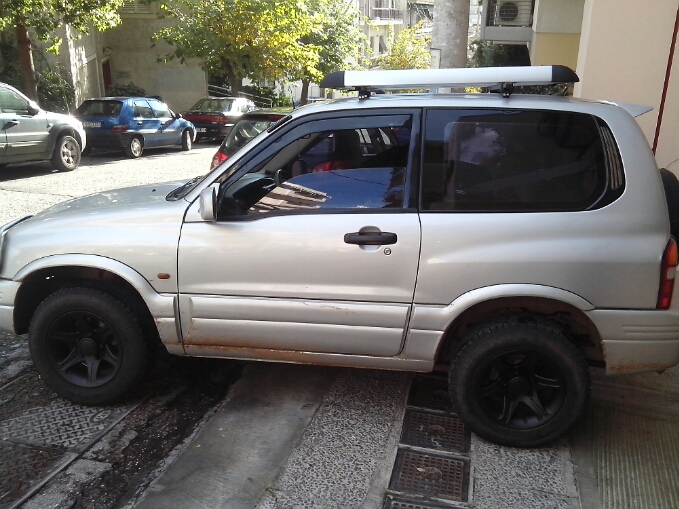

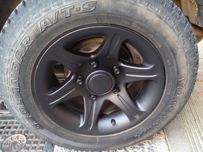

Τελικα χτες το πηρα αποφαση και εβαψα τις ζαντες μου. Ειδου τα αποτελεσματα.
Δυστιχως ξεχασα να βγαλω φωτο το πριν

Νικόλα μεγειά! ωραίο το αποτέλεσμα! τελικά με plasti-dip τις έκανες? αν ναι πόσα μπουκαλάκια χρειάστηκες? γενικά αν θες περιέγραψε λίγο την διαδικασία που ακολούθησες! ;-)

Ξεχαστικα. Ναι με plasti dip. 2 κουτακια σπρει για 5 χερια και μου περισεψε λιγο. Ενα καλο πλησιμο και στεγνωμα. Αν το κανει κανεις να τις στεγνωσει καλα γιατι εμενα μου ετρεξε νερο απο τα μπουλονια και εφυγε η μπογια. Το μονο καλο ειναι ευκολο να το μπαλωμα. Εγω δεν ειχα χρονο να τις βγαλω απο το αυτοκινητο και τις εβαψα πανω. Λιγο χαρτοταινια στις βαλβιδες και σακουλες για να μην βαψω τα ταμπουρα και δισκοπλακες. Στα λαστιχα δεν χρειαζετε να τα μονωσετε, οταν στεγνωσει φευγει ευκολα.
Να το βιντεο για να καταλαβετε
[youtubehd]http://www.youtube.com/watch?v=9K80WDNGvbA[/youtubehd]
Τωρα απο αντοχη στα γδαρσιματα θα δειξει, αλλα απ οτι ειδα ευκολα το μπαλωνεις

Πολυ ωραιο αποτελεσμα φιλε, μπραβο σου! Καπου σε καποιο βιντεο στο youtube που ενα τυπακι βαφει ολοκληρο Audi S4, τονιζει οτι το χρωμα συνεχιζει και σκληραινει για εως και 2 βδομαδες(αναλογα τις καιρικες συνθηκες). Ισως να περιμενες για λιγες μερες λοιπον πρωτου τις ριξεις στη σκληρη μαχη με τα χωματα.

σωστός! θέλει καλό πλύσιμο και στέγνωμα μετά!
εμένα πάντως τόσες μέρες μια χαρά κρατάει και νομίζω πως μετά που στέγνωσε τελείως (σε μένα χρειάστηκε ένα πλήρες 24ωρο) έδειξε τέλεια! 8)
