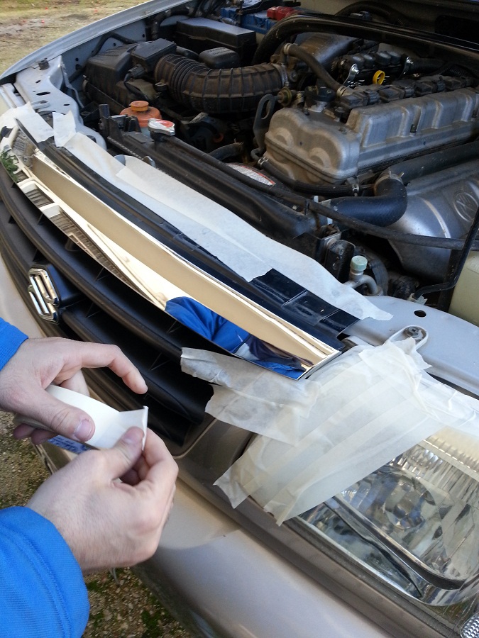

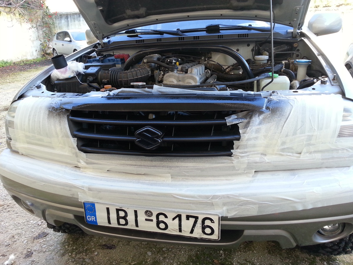

Καιρό τώρα έψαχνα πως να έβαφα την μπροστινή γρίλια που έχουν τα προηγούμενα grand vitara μαζί με το νίκελ πλαστικό...

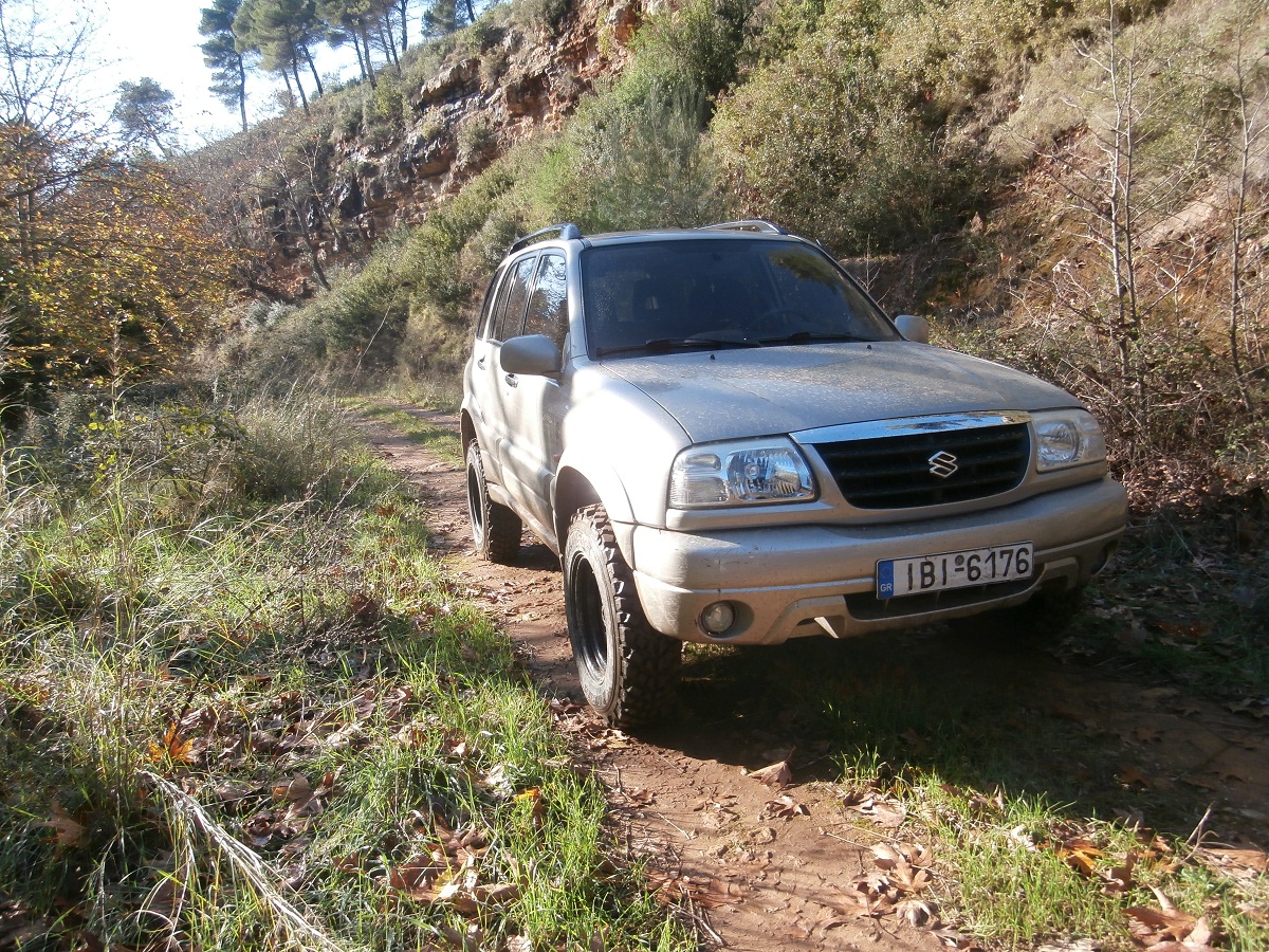

όπως ήταν πριν...
Ένας φίλος μου πρότεινε και σήμερα αφού ξεκλέψαμε λίγο χρόνο ξεκίνησε το εγχείρημα.....
Αρχικά καθαρίζουμε καλά την επιφάνεια που θα βάψουμε και περιμένουμε να στεγνώσει για να έχουμε όσο γίνεται καλύτερο και ομοιόμορφο αποτέλεσμα.

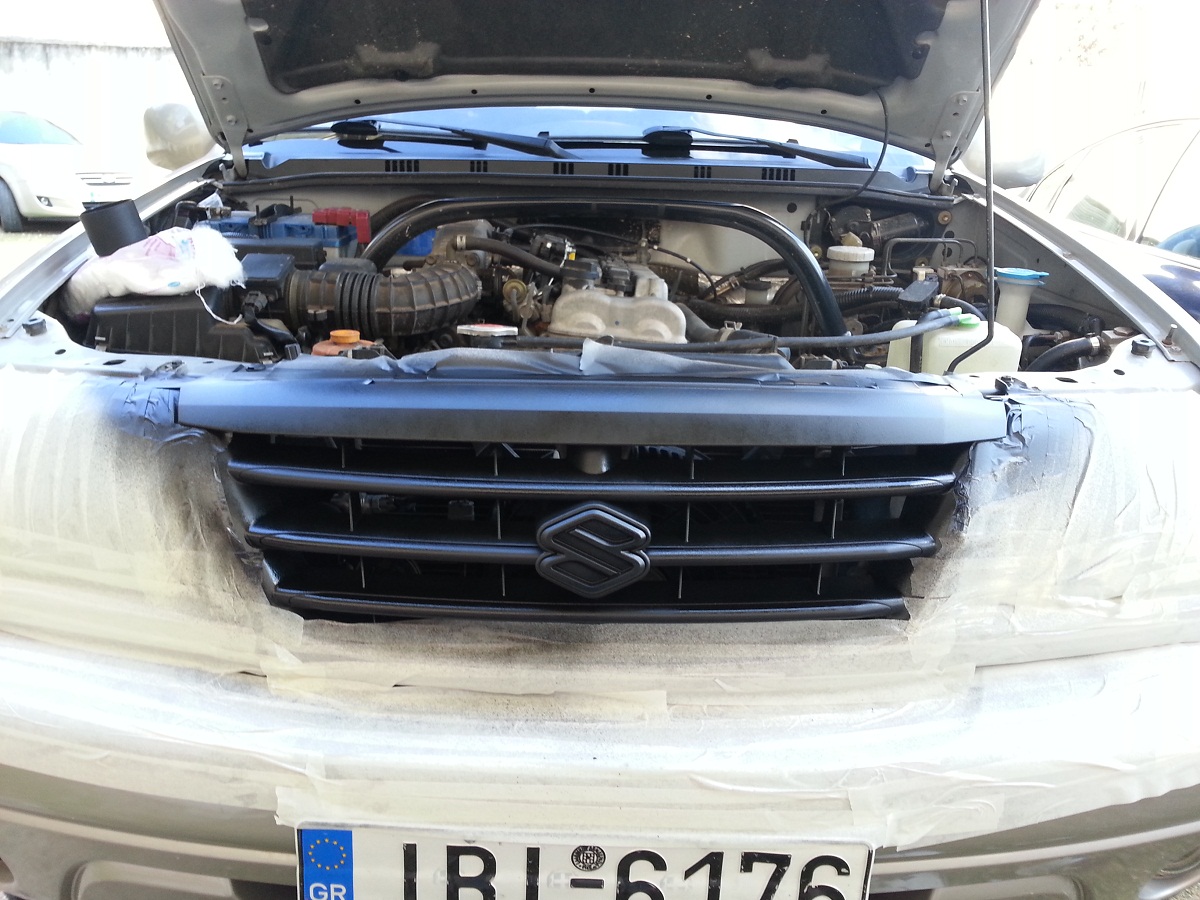

Ύστερα τοποθετούμε στην γύρω επιφάνεια χαρτοταινία για να μην καθόμαστε μετά να βγάζουμε την βαφή από το αμάξωμα ( θα χρειαστούμε αρκετή επιφάνεια να καλύψουμε γιατί αν φυσάει έστω και λίγο θα φεύγει μακριά η βαφή 8) )
Ξεκινάμε το 1ο χέρι από 10-15 cm και το κάνουμε κατά μήκος της επιφάνειας που θέλουμε χωρίς να σταματάμε. (μία-μία λωρίδα)
Περιμένουμε να στεγνώσει και συνεχίζουμε ακριβώς έτσι 4-5 χέρια...
Αν πέσει πουθενά αλλού τρίψτε με το χέρι και φεύγει σχετικά εύκολα γιατί στην ουσία είναι καουτσούκ. ;-)
Για περισσότερες πληροφορίες

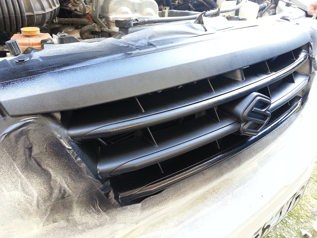

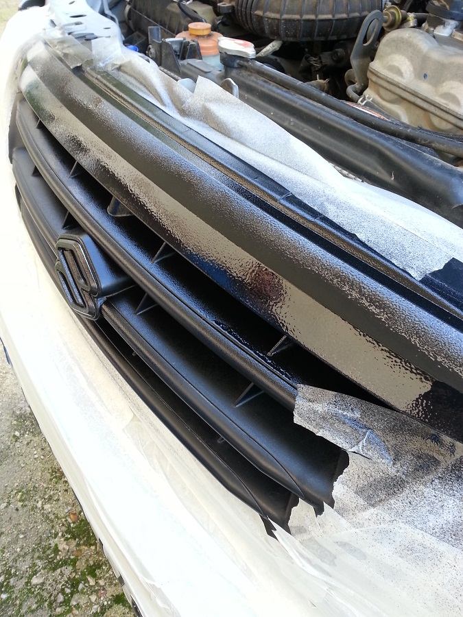

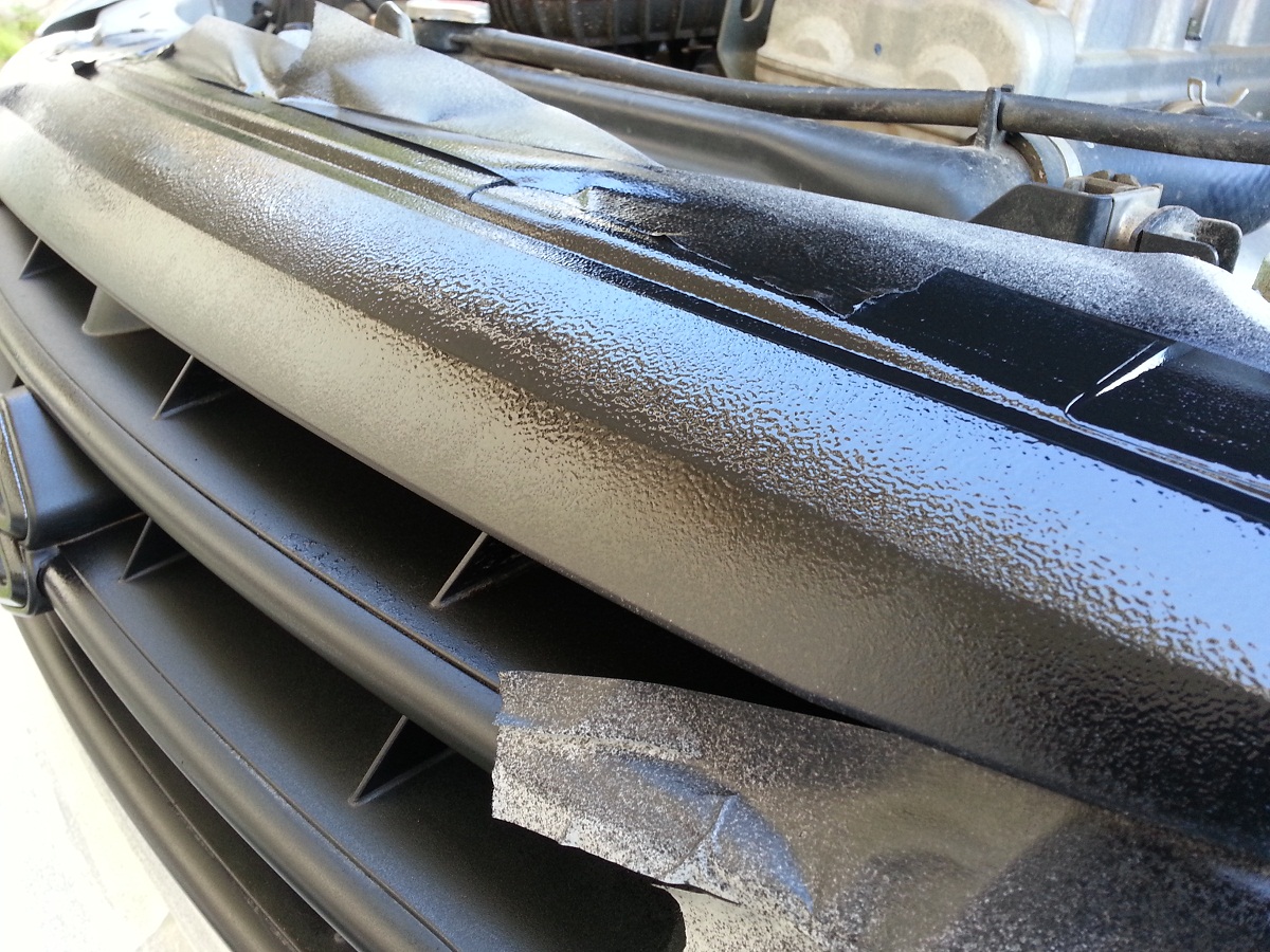

Ελπίζω να μην έχω δράματα με το πρώτο πλύσιμο αλλά θα σας πω! Για την συγκεκριμένη επιφάνεια όπως θα δείτε στις φωτογραφίες χρειάστηκα περίπου μισό μπουκαλάκι με κόστος 20ευρώ/μπουκάλι

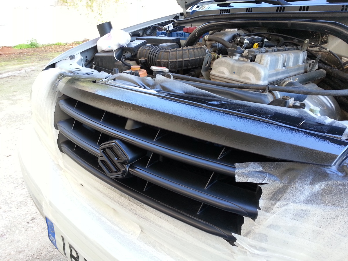

τελικά θα χρειαστεί να καλύψουμε μεγαλύτερη επιφάνεια...

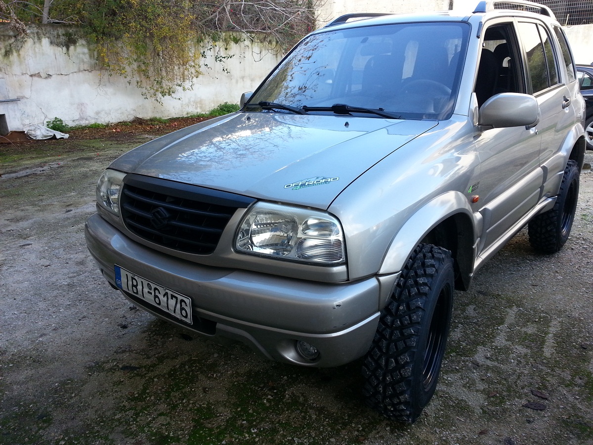

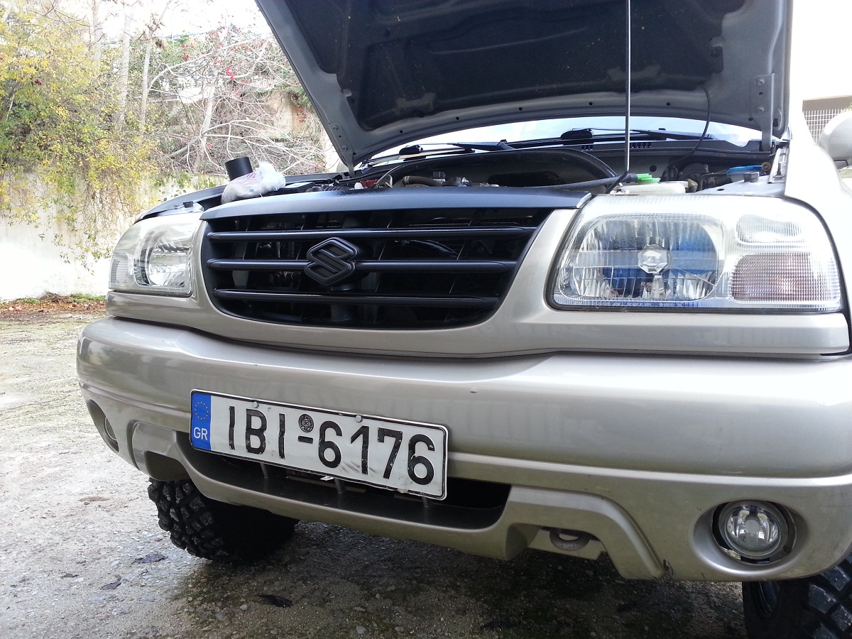

τελικό αποτέλεσμα..ελπίζω να μείνει !!

Ωραίος!!! Οι φουσκαλίτσες έφυγαν και τώρα είναι λείο ???

ναι οι φουσκάλες φυσικά και έφυγαν και όσο στεγνώνει γίνεται και πιο λείο σαν καουτσούκ! ;-)

Δεν μου λες ξερεις ποσο ανθεκτικο ειναι; δηλαδη αν κάνω τις ζαντες θα αντέξουν ή στην πρωτη βολτα εκτος θα γεμισουν σημάδια; Επίσης ποσο κάνει ενα τετοιο σπρέυ;
δυστυχώς δεν ξέρω κάτα πόσο είναι ανθεκτικό από προσωπική εμπειρία καθώς πρώτη φορά το κάνω . Νομίζω κάποιος φίλος εδώ μέσα έχει βάψει όλο το αυτοκίνητο με plastidip. λένε πως είναι ανθεκτικό ελπίζω να μην πέφτουν έξω και να είναι έτσι όπως υπόσχονται... ;-)

Η γνώμη μου ως βαφεας αυτοκινητων ειναι οτι όλη η διαδικασία ηταν λάθος. Αρχικα έπρεπε να βγει απο πάνω η μασκα μετα έπρεπε να περαστεί με συγκεκριμένο γιαλοχαρτο μετα να περαστεί εποξικο ασταρι ξανα τρίψιμο και μετα βαψιμο.ο λογος ειναι οτι πανω στο χρομιο δεν πιάνει καμια βαφει (τσεκαρισμένο).99% θα σου ξεφλουδιση.η μονη λύσει είναι εποξικο ασταρι

Θα συμφωνήσω με τον Αλέξανδρο πριν την βαφή χρειάζεται τρίψιμο και μετά αστάρωμα κτλ :!:
Έχω βάψει πολλά πράγματα με σπρέι ζάντες κτλ.... όλα με τρίψιμο και δεν έχουν πάθει τίποτα.
Ωραία είναι και μαύρη η μπροστινή γρίλια :clap: :clap:

ναι αλλα αν το τρίψεις το χεις χασει το νικελ.. ενω τωρα ο φιλος οποτε το βαρεθεί, το ξηλώνει!! επισης αν θυμαμαι καλα σε αντιθεση με τις αλλες βαφες η συγκεκριμένη απαιτει μονο καθαρη επιφανεια.. οποτε καλα επραξε!!!

Σωστός Αντώνη ξέχασα οτι χρησιμοποίησε Plasti dip ;-)
