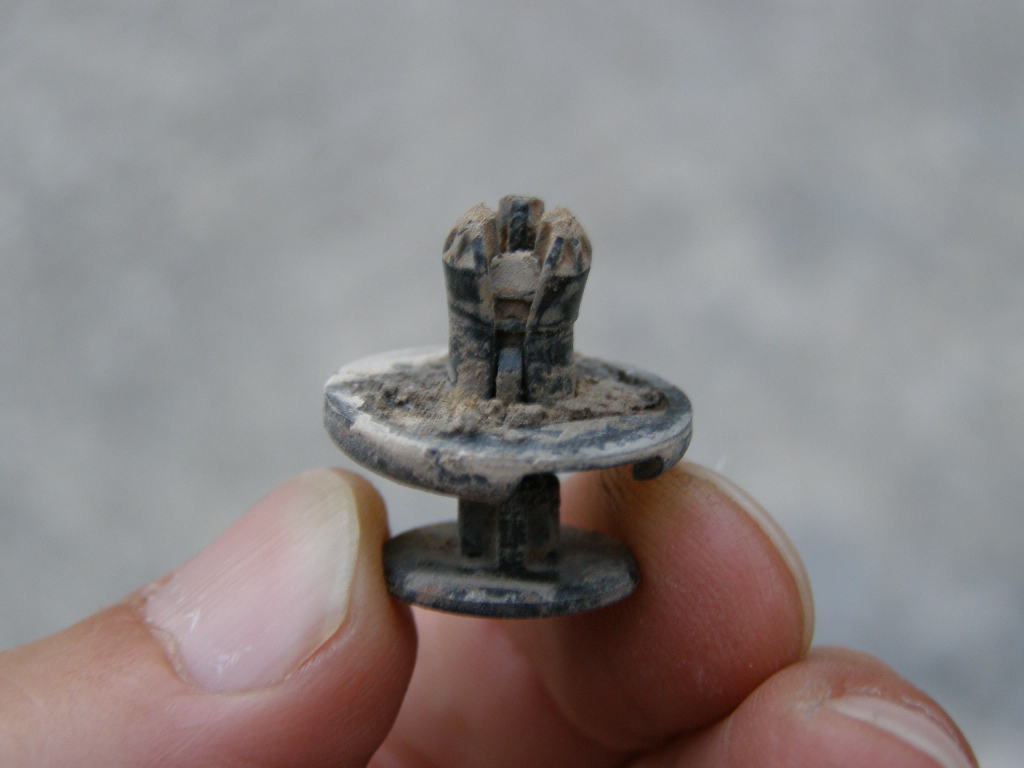

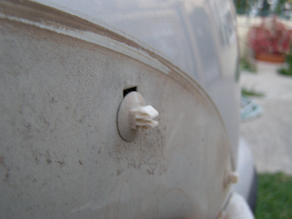

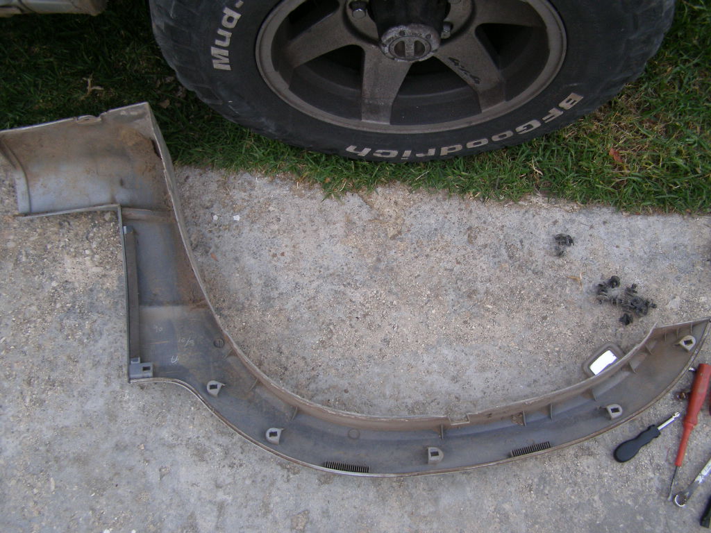

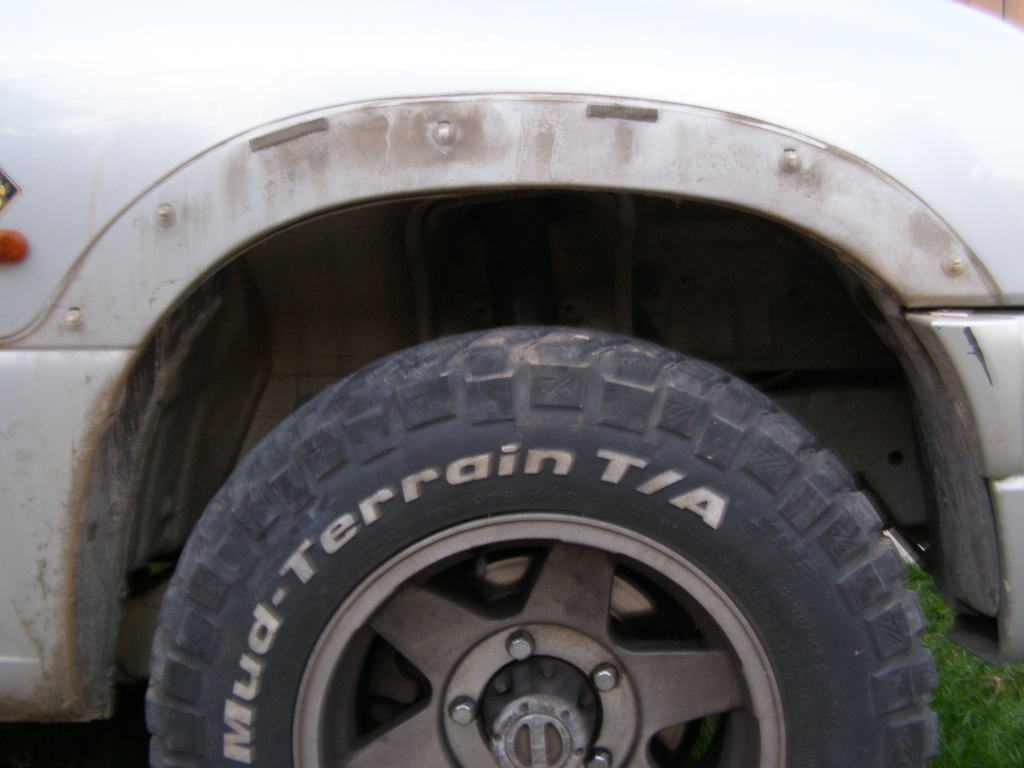

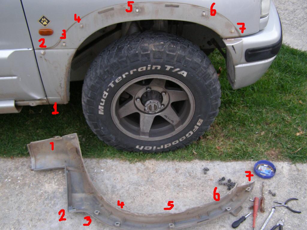

Δημοσίευσηαπό Tzivitzonis » Κυρ Οκτ 05, 2014 12:37 am
Επανέρχομαι με τις φωτό από το λύσιμο του πλαστικού φτερού...
Οι τρύπες και τα κλιπς στο μεταλλικό φτερό
λεπτομέρεια του κλιπ
Πλαστ. φτερό λυμένο και αντιστοιχίες τρυπών του με τα κλιπς στο μεταλ. φτερό.
Μια πιο κοντινή του πλαστ. φτερού
...και τέλος μια κοντινή του κλιπ που πιάνει το πλαστ. φτερό με το θόλο
