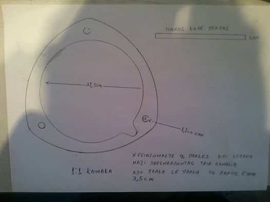

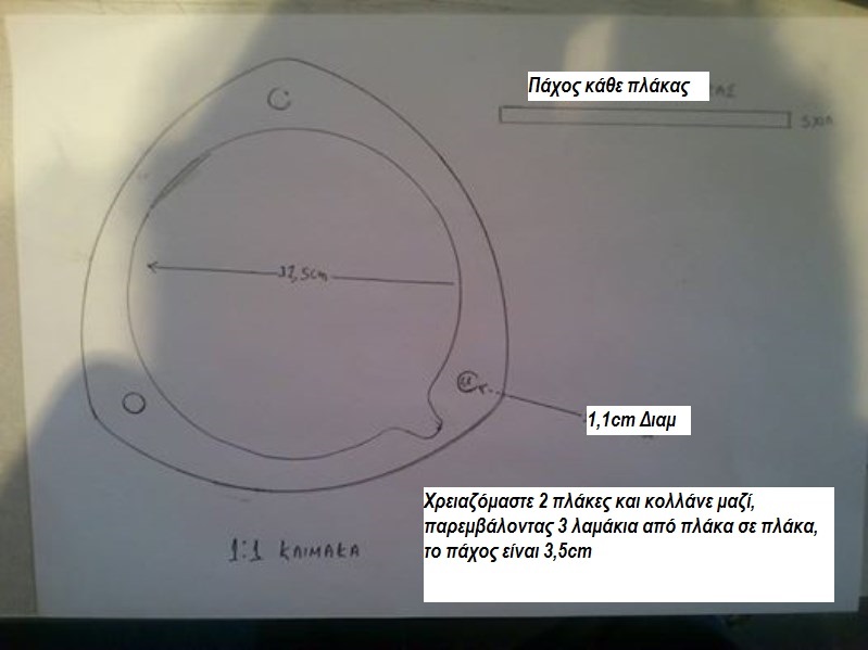

Δημοσίευσηαπό ΝΙΚΟΣ ΧΡΙΣΤΑΚΗΣ » Τετ Απρ 23, 2014 9:14 am
Σχεδιο αποστατη.jpg (16.35 KiB) 7584 προβολές
Λογο το οτι το σχεδιο δεν φαινεται καθαρα οποιος απο τους διαχειριστες μπορει ας με δωσει email να του το στηλω ή αν μπορουν να το κανουν να φαινεται
καλυτερα :D :D

Δημοσίευσηαπό nick_89 » Τετ Απρ 23, 2014 9:32 am
το πάχος που γράφεις πάνω δεξιά είναι 5 ή 3?
Και η εσωτερική διάμετρος είναι 31 ή 32?
Σχεδιο αποστατη (800 x 599).jpg (66.12 KiB) 7577 προβολές
Re: Κατασκευη αποστατη 3,5cm
Δημοσίευσηαπό ΝΙΚΟΣ ΧΡΙΣΤΑΚΗΣ » Τετ Απρ 23, 2014 9:34 am
Το παχος ειναι 5 χιλ.
Και η εσωτερικη ειναι 11.5cm
