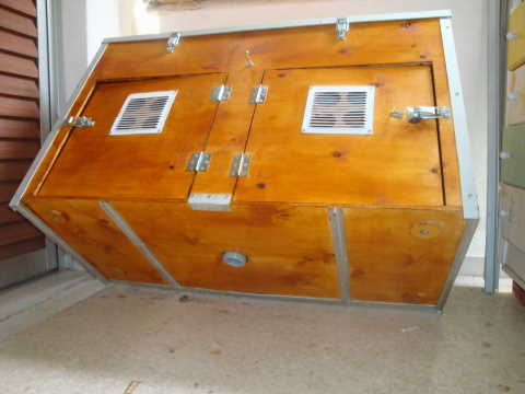

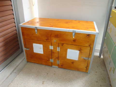

Δημοσίευσηαπό takisworld » Τρί Ιαν 07, 2014 12:00 pm

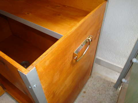

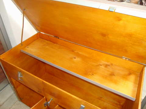

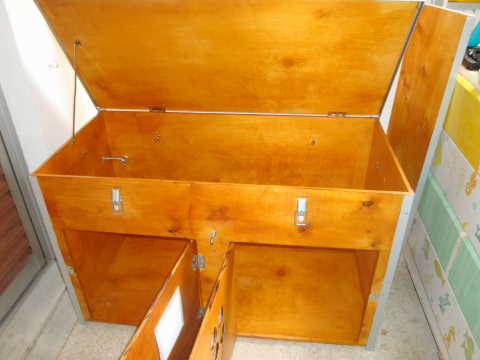

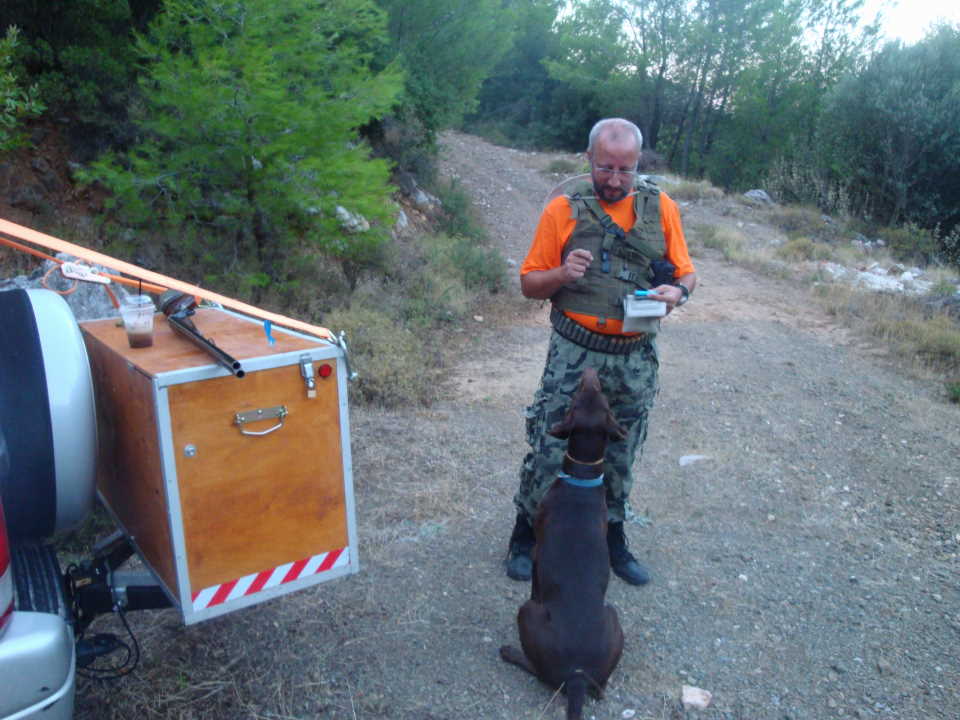

Μετρημενη για να μπαινοβγαινει ανετα στο πορτ-μπαγκαζ του Grand Vitara 5d 2003με τα πισω καθισματα στην εντελως ορθια θεση, με κοστος 42 ευρω τα ξυλα (κοντρα πλακε θαλασσης 9χιλ.) και 45 ευρω τα παρελκομενα (σιφωνι-αλουμινογωνιες-βερνικι-συρτες-γαντζακια). Μπορει ανετα να βιδωθει σε βαση κοτσαδορου

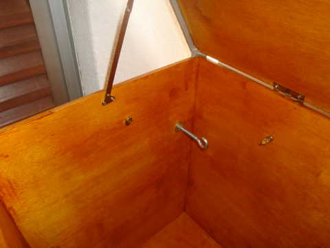

Με εσωτερικο γαντζο για το λουρι του φιλου μας και "γονατο"που συγκρατει το καπακι ανοιχτο.

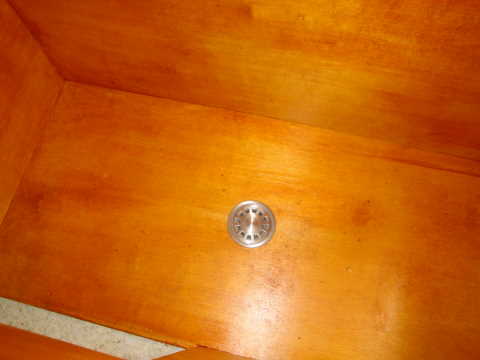

με σιφωνι για να πλενεται κατευθηνομενα με την προσθηκη ενος λαστιχου.
Χερουλια μεταφορας και προσθαφερουμενο ραφι για αντικειμενα που χρειαζεται το ζωντανο.

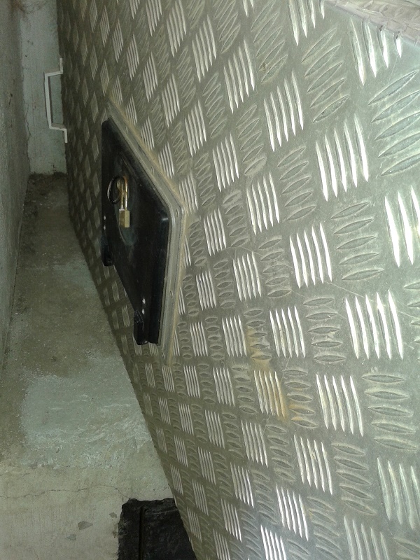

ενισχυμενο πατο με ραγες αλουμινιου με διατομη τυπου Τ

takisworld έγραψε:Με εσωτερικο γαντζο για το λουρι του φιλου μας και "γονατο"που συγκρατει το καπακι ανοιχτο.
Μήπως βγάλει κανενα ματάκι ο φίλος μας; Λίγο επικινδυνο τον βλέπω τον γάντζο..

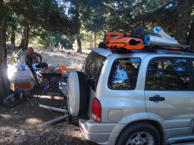

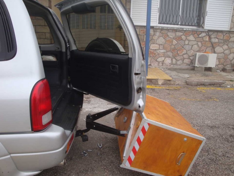

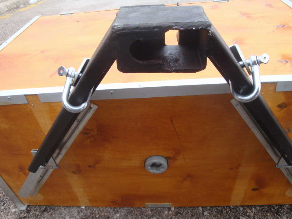

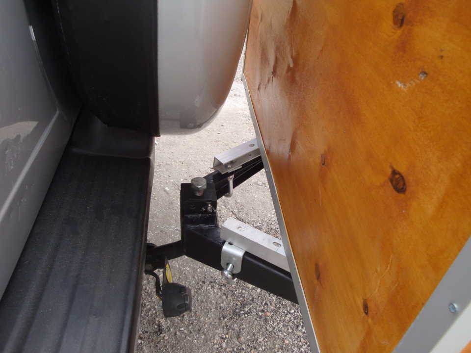

Δημοσίευσηαπό takisworld » Παρ Οκτ 31, 2014 9:39 am

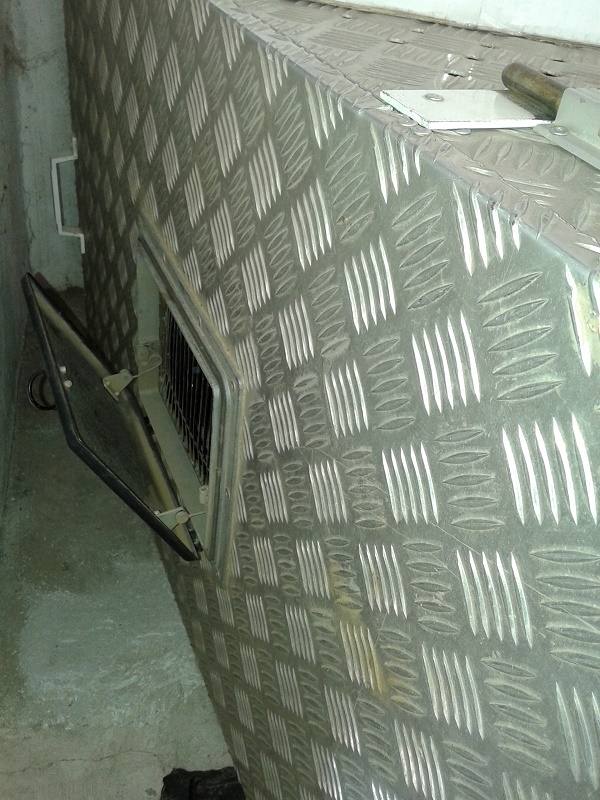

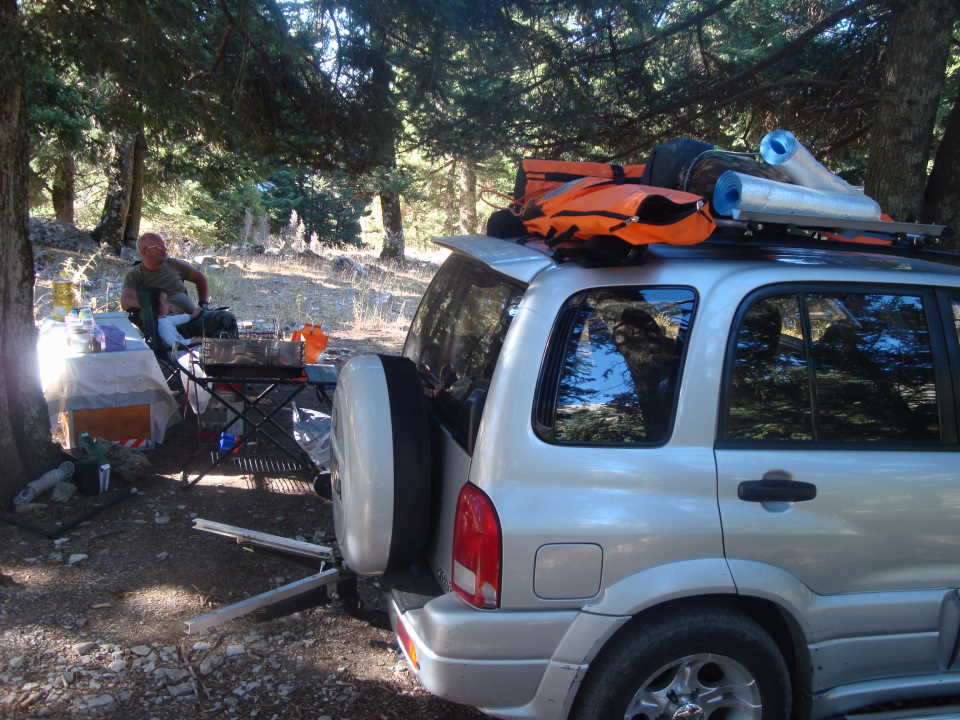

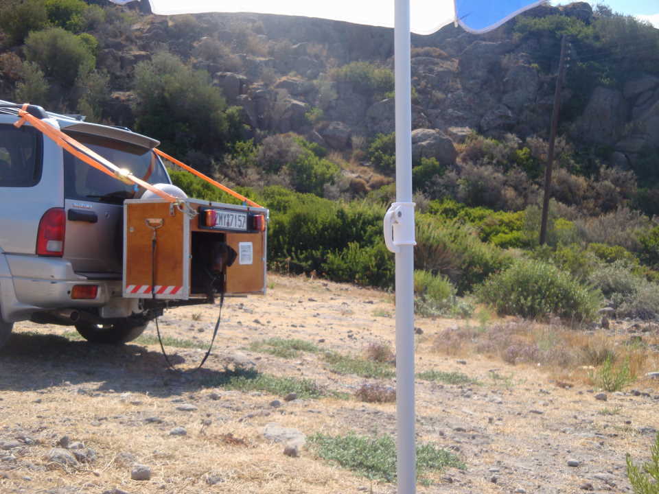

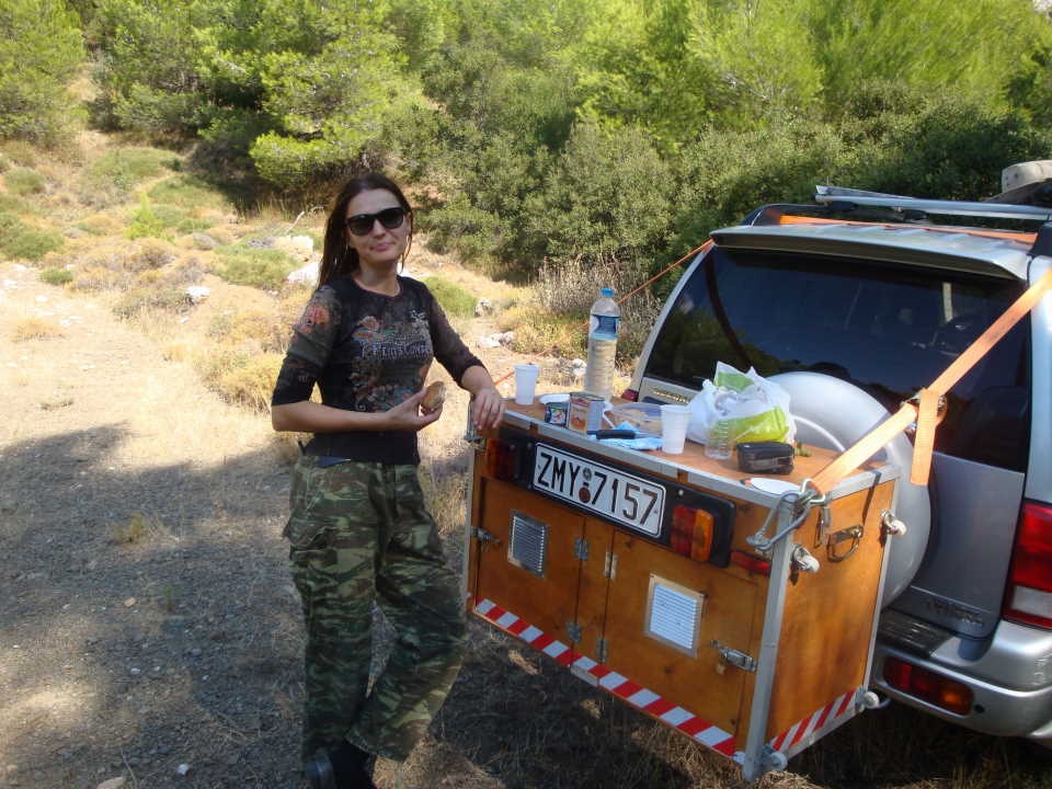

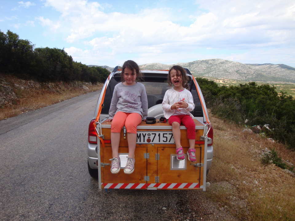

Και αφού το φχαριστιέται τόσο πολύ ο σκύλος το τριάρι με λουτροκαμπινέ , είπα να το φτιάξω να το παιρνω και στις διακοπές σαν εξωτερικό κουτι (με πορτ-μπαγκαζ γεμάτο πράγματα). Αλλαγή λοιπον ο τιτλος σε "Κούτα εσωτερική - εξωτερική για GRAND VITARA 5d" και πάμε για φωτογραφίες.

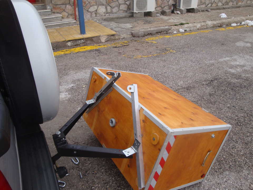

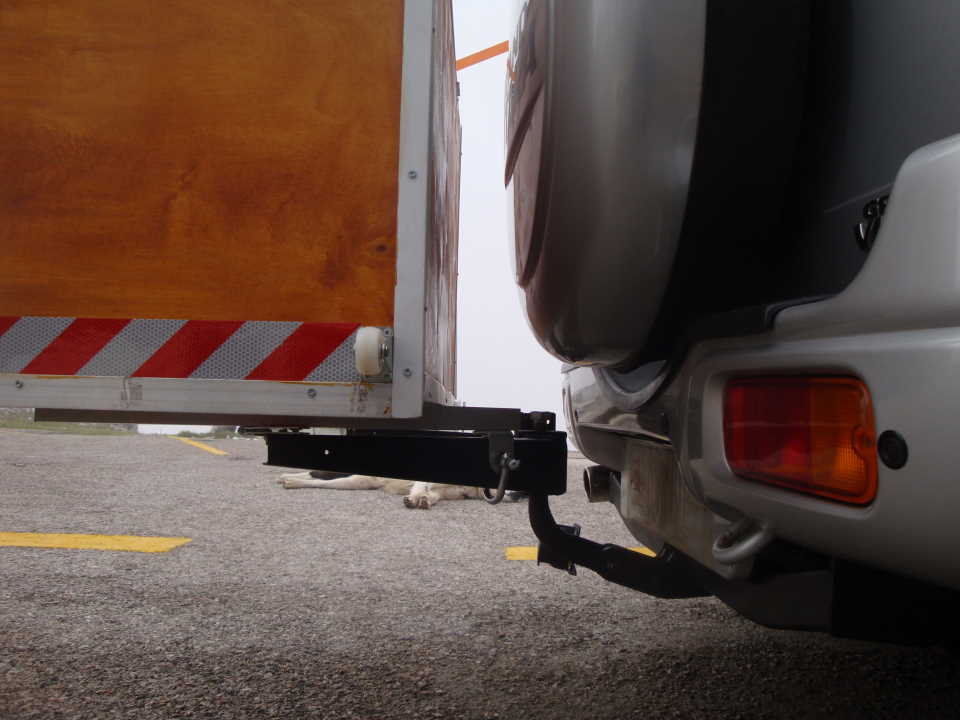

Δίχαλο Back-rack απο μαύρο κοιλοδοκό με προσαρμοσμένα δυο Π αλουμινίου με μεντεσέ στη μία άκρη και πείρο-κλειδί ατην άλλη.
Για να μπορεί να ανοίγει η πέμπτη πόρτα , λύνονται οι δύο πείροι που την συγκρατούν και πέφτει πίσω, ενώ με τέσσερις πεταλούδες+φαρδιές ροδέλλες η κούτα βγαίνει απο το δίχαλο και γίνεται ενα εξαιρετικό τραπεζάκι camping
Με έναν ιμάντα με καστάνια (16 ευρώ) για ασφάλεια και ένα ζευγάρι φώτα (25 ευρώ Σπύρου Πάτση) σηκώνει τα πάντα απο βάρος
Αυτοκόλλητη ταινεία αντανακλαστική, ροδάκια στο πλαι για εύκολη μεταφόρα από και προς το αυτοκίνητο. ντουφέκια τσίπουρο και παμε!!

Δημοσίευσηαπό ximikos00 » Παρ Οκτ 31, 2014 9:53 am
Πολυ καλή η κατασκευή...
ΤΟ bak rak πόσο???
Αυτο που θες να βάλεις απο πάνω το εχω και γώ αλλα μιας και είδα οτι δεν το έχεις βάλει μην δώσεις 68 ευρώ ...
Θα πας σε αξεσουάρ για νταλίκες και θα ζητήσεις εξαερισμό....Ειναι ακριβώς το ίδιο με αυτό που έδειξες αλλα κοστίζει 15 ευρω?

Δεν κόστισε τίποτα , είχε ο γείτονας 3 από το σιδεράδικο του που έκλεισε και μου το κέρασε. Δωσε ένα link ή καμια φωτο και διευθηνση για τον εξαεριστήρα που λές γιατι είναι πολυ ενδιαφέρον.

Δημοσίευσηαπό vitaroulas » Παρ Οκτ 31, 2014 10:44 am
:clap:
Re: Κουτα εσωτερικη για GRAND VITARA 5d
Δημοσίευσηαπό panoshm » Παρ Οκτ 31, 2014 12:03 pm
Έξυπνη η ανακλινούμενη κατασκευή :D :clap:
Μια αντίρρηση έχω μόνο για τα U που πιάνουν την ανάκλιση. Αυτά δεν συγκρατούν τους κραδασμούς και όλη τη δουλειά την κάνουν οι ιμάντες, σωστά? Μήπως να έβαζες αντί για U, βίδες? Και με μια καστάνια πρόχειρη να τις ξεβιδώνεις όποτε χρειάζεται? :think: Ή να βρεις κάποιες βίδες με πατούρα αλλά το πάχος τους να είναι ακριβώς όσο η οπή και να κάνεις μια τρύπα σε τόρνο να τους περάσεις και μια σφάλεια, με μια κίνηση χωρίς ιδιαίτερα εργαλεία να τους βγάζει τους πύρους
Δημοσίευσηαπό takisworld » Παρ Οκτ 31, 2014 12:27 pm
Ευχαριστω Πανο αλλά οι κραδασμοί αποροφουνται απο τον μεντεσε που διπλωμένος πεζει τον ρόλο σουστας!

takisworld έγραψε:Δεν κόστισε τίποτα , είχε ο γείτονας 3 από το σιδεράδικο του που έκλεισε και μου το κέρασε. Δωσε ένα link ή καμια φωτο και διευθηνση για τον εξαεριστήρα που λές γιατι είναι πολυ ενδιαφέρον.
Ωραίος ο γειτονας....Αν εχει ακομη κανενα ρωτα τον μια τιμη ;-)
Αυτο το πουλάνε στα αξεσουαρ φορτηγων....Ειναι για εξαερισμο καμπινας...
