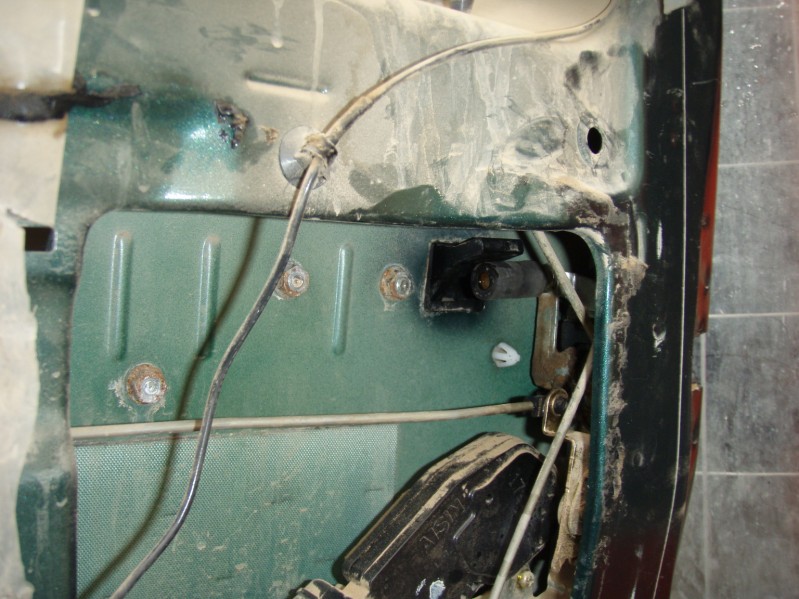

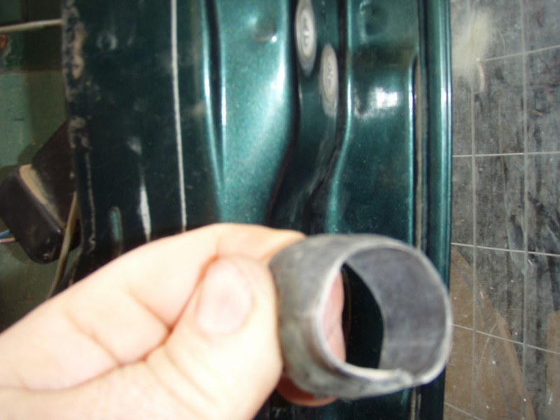

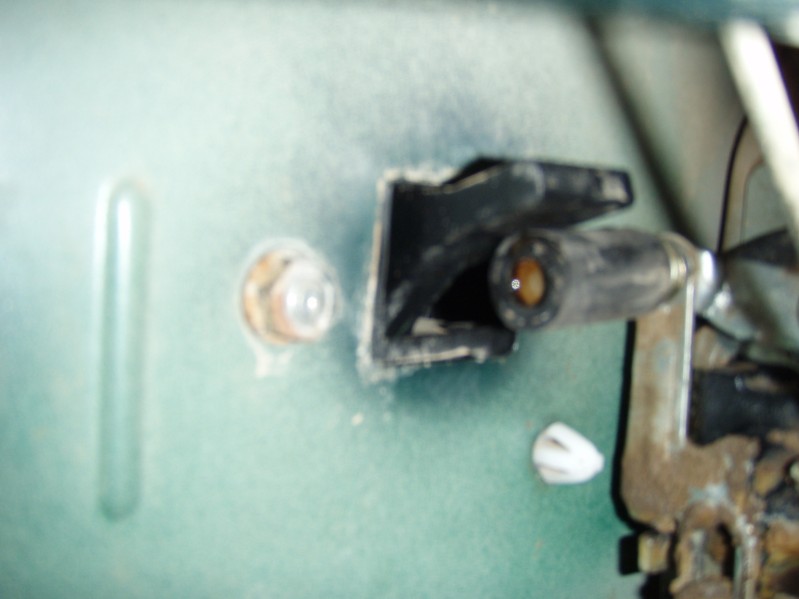

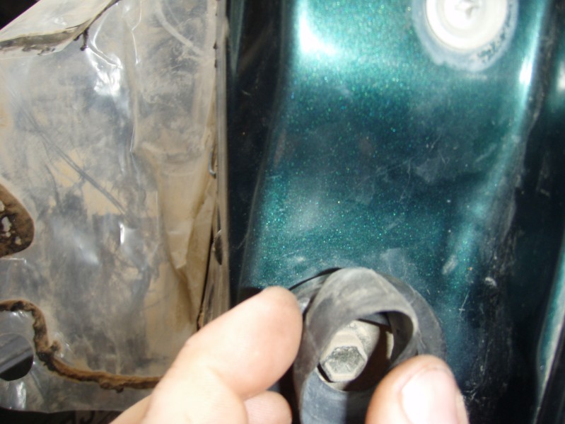

Προβλημα ενα το χερουλι της πορτας σπαει σχετικα ευκολα παρατηρισα οτι η πισω πορτα γενηκα ζοριζοταν λιγο να ανοιξει συνεπεια καποια στιγμη το χερουλι θα εσπαγε ζορισμα για να ανοιξεις σε συνδιασμο με το οτι ειναι πλαστικο ξηλωσα την επενδυση για να δω τη μπορω να κανω παρατηρισα οτι το χερουλι εχει ενα μπρατσο που δεν πηγενε αρκετα κατω προσπαθεισα να το ρεγουλαρω αλλα δεν ηταν αρκετο το προβλημα λυθηκε βαζοντας ενα λαστηχιενιο σωληνακι στο αξονακι που σπρωχνει το μπρατσο παρακατω βαζω φωτο η πισω πορτα καταχτυπαγε καθε φορα που εμπενα σε χωματοδρομο προσπαθεισα να ρεγουλαρω το αντικρισμα που ειναι κατω απο την κλειδαρια τιποτα εκοψα λοιπον τρεις ροδελες απο τη σαμρελα του ποδηλατου και τις εβαλα τωρα δεν χτυπαει

ωραίος
εμένα όταν πήρα το αμάξι με 121000 χλμ χτύπαγε η πίσω πόρτα και άλλαξα το γύρω λάστιχο σε έναν τζαμά και από τότε κανένα πρόβλημα
εξέτασε το ενδεχόμενο να έχει φαγωμένο το λάστιχο αυτό με αποτέλεσμα να παίζει η πόρτα στις ανωμαλίες και να σου χτυπάει στο σημείο που ανακάλυψες

κατα αρχη ευχαριστω για την αλαγη στο τιτλο τωρα αυτο για το λαστηχο αν εννοεις το περιμετρικο της πορτας μπορει και να ειναι καθισμενο γιατι εχω παρατηρησει σε καποια πλυσηματα νερο στο πορπαγκαζ αυτο το λαστηχο το αλαζουμε σε τζαμα ?το θεμα βεβαια ειναι οτι τωρα η πορτα δεν χτυπαει και ανοιγει πολυ ωραια χωρις τραβηγμα

Το κυκλικό πάνω στην πόρτα, είναι έκκεντρα βιδωμένο, ακριβώς για να ρυθμίζεται. Μήπως δεν το πρόσεξες και έβαλες το λάστιχο τσάμπα?

εγω θα προσθεσω οτι η πορτα πισω για να ανοιγει πρεπει το μανταλο της να πιανεται τερμα αριστερα,γιατι εκει απο μεσα ειναι ο μοχλος ανοιγματος,οπως και για να μην κοπαναει εκτος απο αυτα που προαναφερθηκαν η πορτα να κλειδωνεται με την ασφαλεια διοτι διαπιστωσα μεγαλη διαφορα στο κοπανημα.
