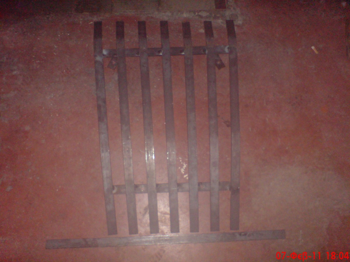

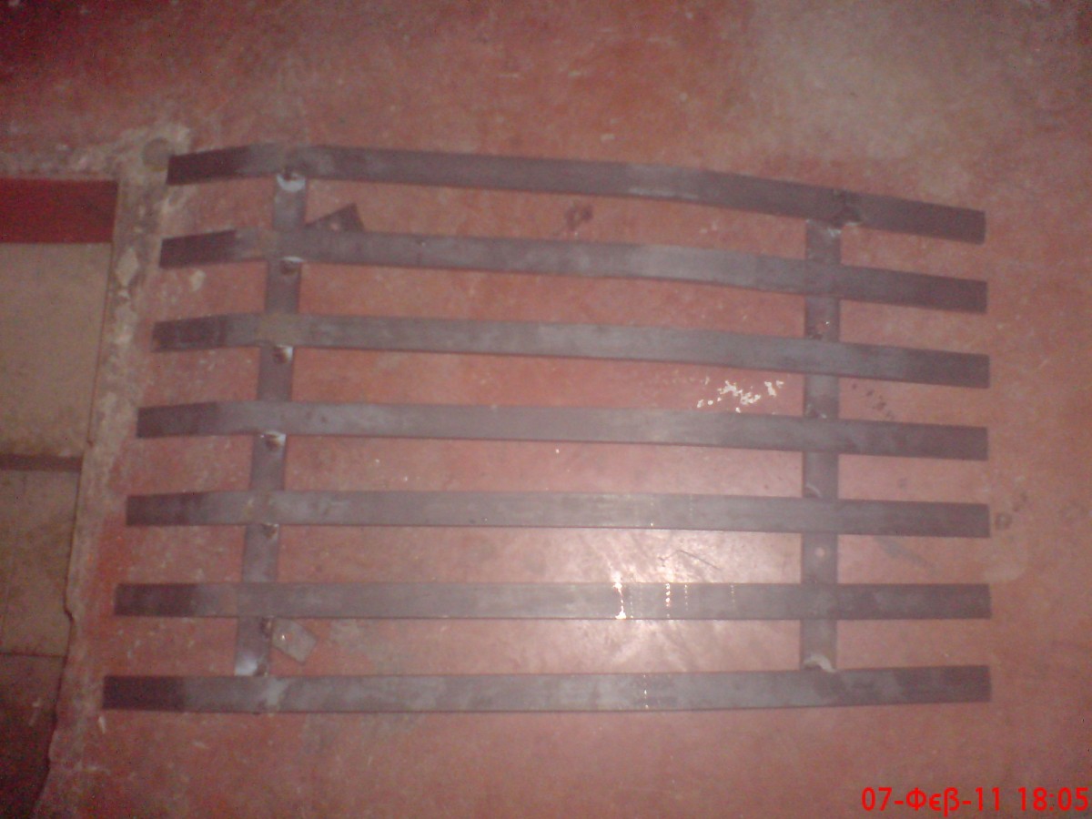

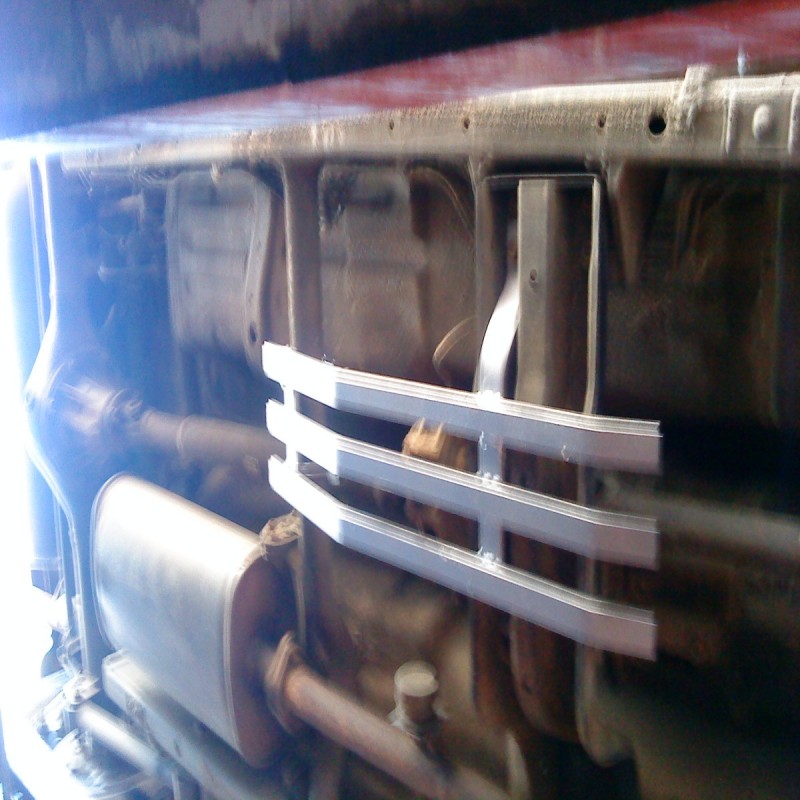

αυτη την ποδια την εφτιαξα μονος μου και στοιχησε 26ευρα μονο.μια ποδια για τους καιρους τις κρισης.αγορασα 2 λαμες φαρδους 3 ποντον και παχους 1 ποντο και ενα σπρευ.

ΓΙΑΝΝΗΣ33 έγραψε:...αγορασα 2 λαμες φαρδους 3 ποντον και παχους 1 ποντο και ενα σπρευ.
Είσαι σίγουρος Γιάννη ? 10 χιλιοστά πάχος ...? Κάποιο λάθος έχεις κάνει :think: :think: :think:
Re: ποδια εμπρος για gv
Δημοσίευσηαπό ΓΙΑΝΝΗΣ33 » Δευτ Φεβ 07, 2011 11:07 pm
ναι κωνσταντινε 10 χιλ παχος.εχει βγει λιγο βαρια,αλλα ειναι αντοχης.

Δημοσίευσηαπό mikeGV » Τρί Φεβ 08, 2011 12:39 am
Φίλε μου καταρχήν χαίρομαι που είσαι και εσύ άνθρωπος της ιδιοκατασκευής .
Αλλά η ποδιά δεν είναι πολύ αντοχής με την εξής έννοια. Αν βρει σε βράχο ή πέτρα το ένα σίδερο από όλα θα λυγίσει πολύ εύκολα γιατί πολύ απλά δεν το συγκρατεί το δίπλα με αποτέλεσμα αυτό το ένα να στραβώσει και στην συνέχεια να είναι αυτό που θα σου χτυπήσει το καβούκι.
Ακόμα δε τα κενά μπορεί να σκαλώσουν σε κανέναν φυτεμένο βράχο και να στην ξηλώσει η να πιάσουν πολύ εύκολα ένα κορμό . Γνώμη μου είναι ότι λειτουργικά δεν είναι σωστή . Επειδή όμως σκέφτηκες να την φτιάξεις με αυτόν τον τρόπο τουλάχιστον πρόσθεσε ακόμα ένα τρίτο κομμάτι κάθετα στην μέση .
Φιλικά όλα αυτά πάντα.

Δημοσίευσηαπό MAVERICK » Τρί Φεβ 08, 2011 8:02 am
Κατ αρχήν μπράβο για τον κόπο σου φίλε και την όρεξη για ιδιοκατασκευή
Νομίζω όμως όπως είπε και πιο πάνω ο Γιώργος ότι θα έχεις περισσότερα προβλήματα απ'όσα πάς να λύσεις με την ποδιά.
Για εμένα μιας και τελικά την έφτιαξες έτσι πάρε ένα κομμάτι αλουμίνιο αυτό το λεγόμενο μπακλαβαδωτό που λένε και είναι και φθηνό και στρατζαρέτο πάνω στις λάμες ώστε να τις ντύσεις από κάτω και να είσαι κομπλέ
Μην ξεχνάς ότι με το πολύ πάχος και σκληρότητα του μετάλλου που χρησιμοποιούμε για την ποδιά θέλουμε να έχει και κάποια ανοχή να πάρει τυχόν χτυπήματα και να στραβώσει αν τύχει κάτι άσχημο και όχι να μείνει ανέγκηχτη η ποδιά και να δώσει όλο το ζόρι στο σασί που είναι βιδωμένη Εκεί πάμε αλλού
Ότι και αν αποφασίσεις καλορίζικη :clap:

Δημοσίευσηαπό ------ » Τρί Φεβ 08, 2011 10:24 am
Απο θεμα βαρους της ποδιας τι γινετε :?: Την ζυγισες :?:

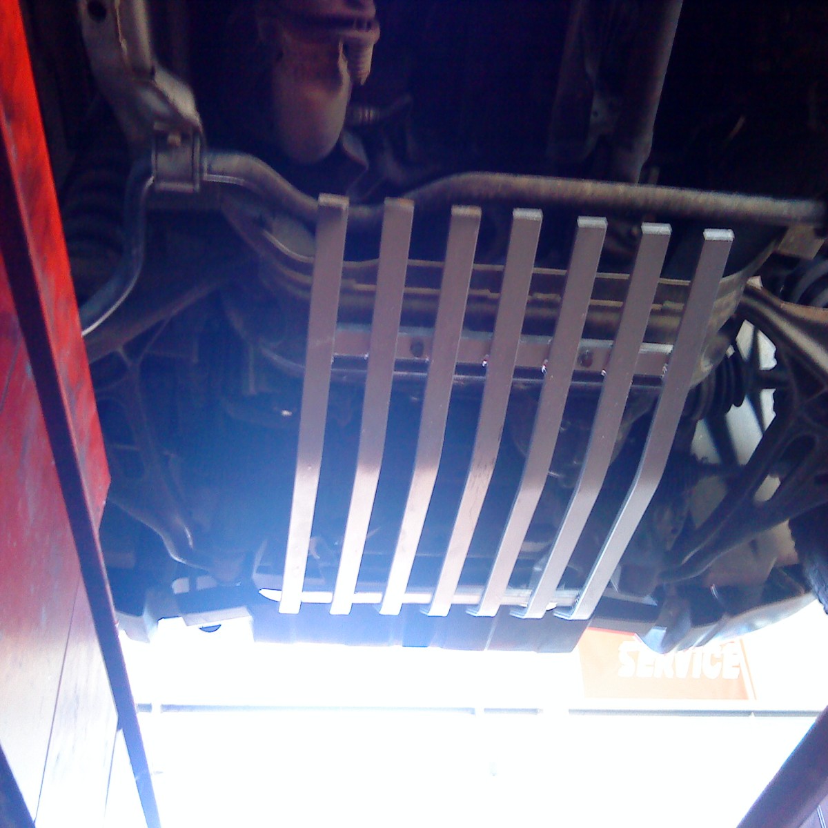

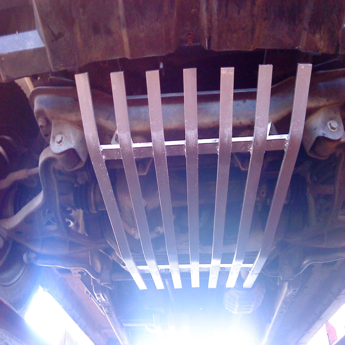

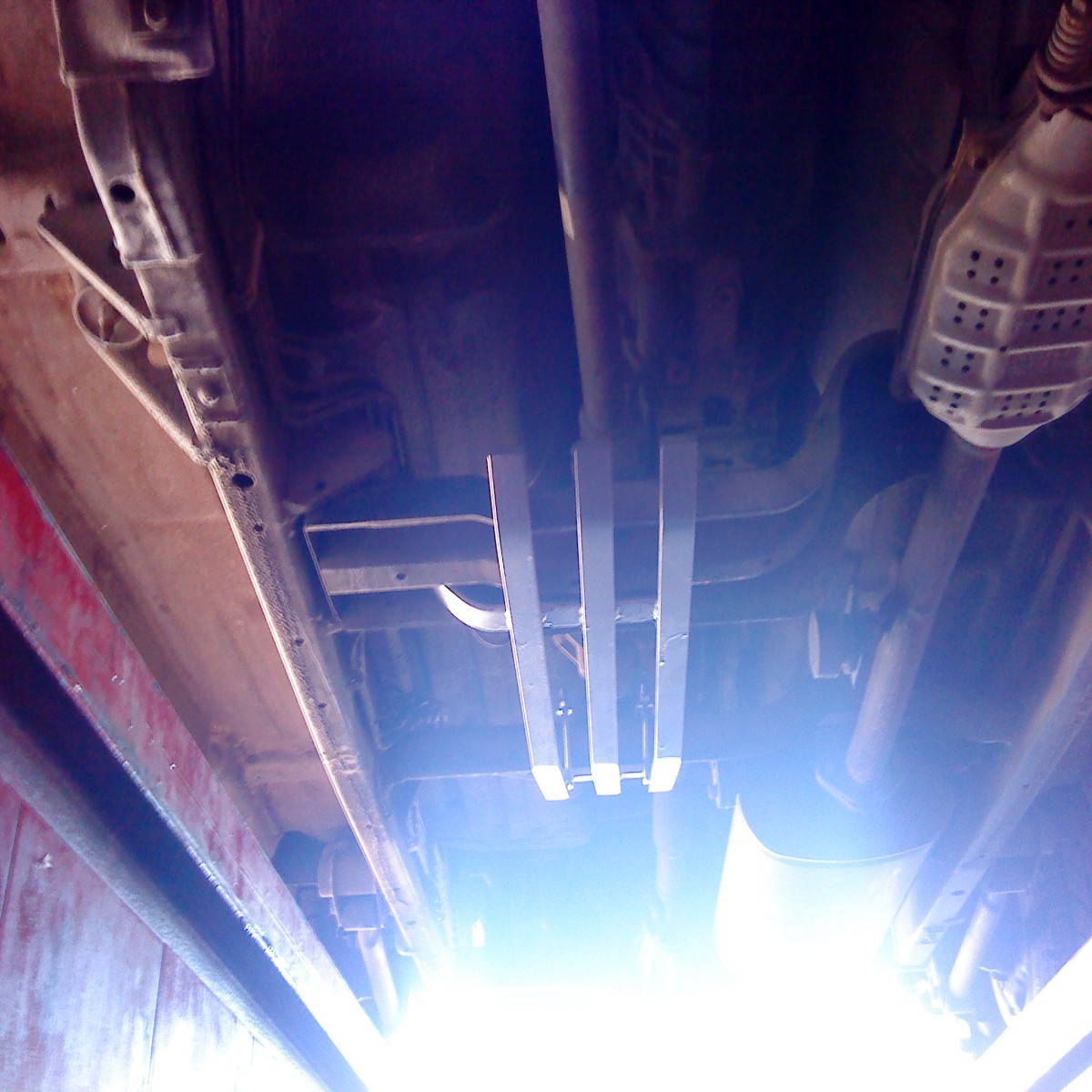

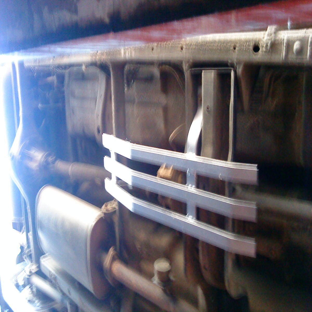

Δημοσίευσηαπό ΓΙΑΝΝΗΣ33 » Τετ Φεβ 09, 2011 4:53 pm
ετοιμες και οι ποδιες!!!!!!!!
ενα ψηλωματακι μενει ακομα.
και τελος ο εργατης.
απο θεμα βαρους εφτασα περιπου στα 26 κιλα.
απο θεμα στρεβλωματος στο σασι δεν υπαρχει,ο μηχανολογος φιλος μου που το ειδε και εκανε την μελετη του, μου ειπε πως δεν τρεχει κανενας λογος να φοβαμε.πρεπει να δεχτει πιεση πανω απο 2 τονους για να υπαρξη πιθανοτητα να την ακουσει το σασι.αυτο συνεπαγετε καπια ταχυτητα του αυτοκινητου επι το βαρος του.με λιγα λογια μου ειπε πρεπει να χτυπησω κατι με πανω απο 40-50 χιλ για να υπαρξη καπιο προβλημα.μην με ρωτησετε περισοτερα γιατι με υπολογισμους και τυπους δεν τα παω καλα!!!!

Δημοσίευσηαπό ZΗΡΕΙΑ » Τετ Φεβ 09, 2011 6:28 pm
Γιάννη μου φοβάμαι πως έτσι όπως έφτιαξες τις ποδιές , θα σου μπλέκονται συνέχεια κλαριά και ξύλα και ίσως σου κάνουν και καμιά ζημιά στα μηχανικά μέρη , ρε φίλε ... :think:
Δημοσίευσηαπό ΓΙΑΝΝΗΣ33 » Τετ Φεβ 09, 2011 6:40 pm
θα της αφησω δοκιμαστικα επανω και εαν δω προβληματα φτιαχνω αλλες απο φυλο λαμαρινας!!!!

Δημοσίευσηαπό ZΗΡΕΙΑ » Τετ Φεβ 09, 2011 7:32 pm
Θα σου πρότεινα φίλε να σκεφτείς το ντουραλουμίνιο . Μην παιδεύεσαι . Είναι σίγουρη και σωστή λύση , μια για πάντα ! :wink: :wink: :wink:

Δημοσίευσηαπό MAVERICK » Τετ Φεβ 09, 2011 8:02 pm
ΓΙΑΝΝΗΣ33 έγραψε:θα της αφησω δοκιμαστικα επανω και εαν δω προβληματα φτιαχνω αλλες απο φυλο λαμαρινας!!!!
Όποτε χρειαστείς δές εδώ viewtopic.php?f=19&t=28&hilit=%CF%80%CE%BF%CE%B4%CE%B9%CE%AC+%CF%86%CF%81%CE%B1%CF%80%CE%AD&start=90 την έχει ο Κώστας στο θεριό του με το μπακλαβαδωτό :mrgreen: και χαμπάρι δεν έχει πάρει :wink: Και είναι και οικονομικότερη από ντουραλουμίνιο που ίσως είναι λίγο πιο στιβαρό σαν υλικό όπως λέει ο Κώστας και έχουμε και πολλοί εδώ πέρα :wink:
Όποτε χρειαστείς σχέδια και λοιπά τα βρίσκουμε :wink:
